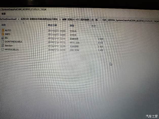

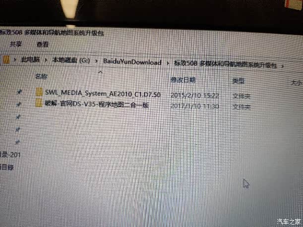

这是下载的升级包,你得先准备一个8g的U盘,保证没问题,然后把升级包下图文件拷贝到根目录

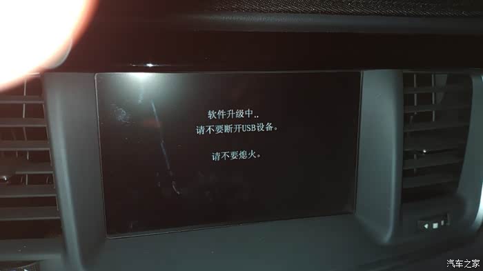

进入设置里面,恢复出厂设置,大概两分钟左右,完成后,插入U盘,点击升级即可,建议在车子行驶中升级,因为升级耗时40分钟左右,怠速升级也可以,怠速久了容易积碳还白费油。(切记不要熄火升级,电瓶容易没电,升级到一半没电就***了)

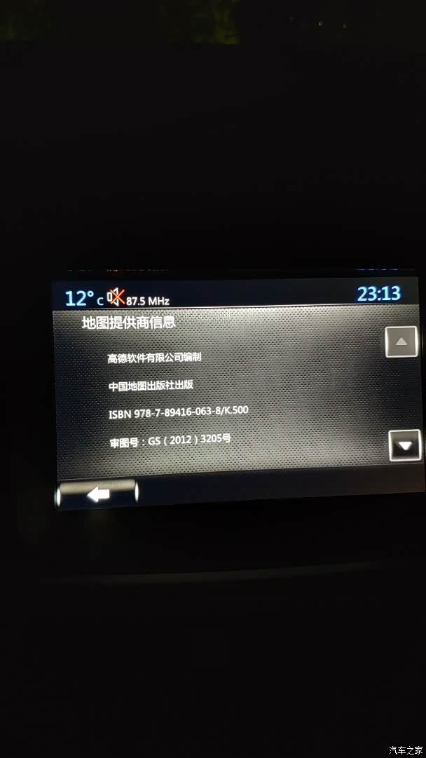

上图是我升级前地图版本,还是12年的,马上19年的武汉早已日新月异,道路好多没有显示,搞得我很嫌弃??
升级中?

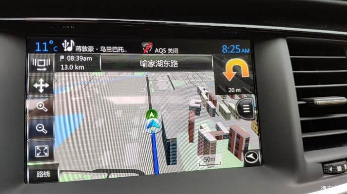

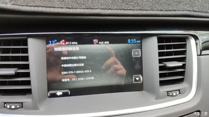

升级成功,哈哈??,地图更新到2016年了,还不错,有3d图,挺新的,另外AQS也有了显示。
还有一个很重要的感受就是,音质好了很多!我觉得是这样。

V35破解二合一下载地址:
先说明:二合一版含有主程序+地图,是从高德车载官网,DS专区 > DS车系,移植过来的,已破解。
DS专区,这次官网升级,二合一,下载包里面,包含了主程序+地图。下载解压后,直接升级即可。
以前升或没有升过破解版的,这次直接升级即可。
可以升级?车型包括:DS_系列、标致408 508 2008 308S C3-XR
因此,故除3008?C5外车型可以刷此官网包(因为3008、C5主程序?其他车型不同)
链接: https://pan.baidu.com/s/1pKLAsR5 密码: 333y
