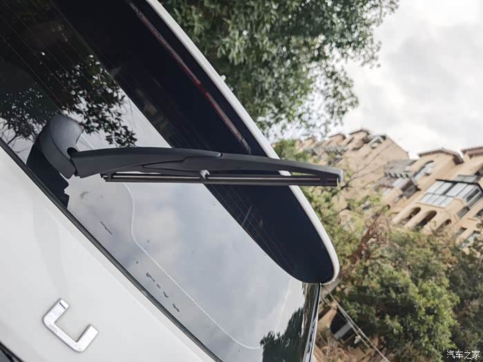

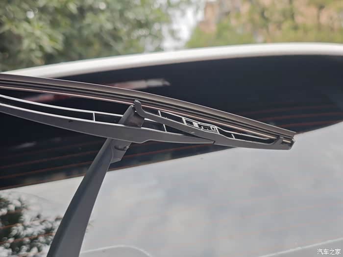

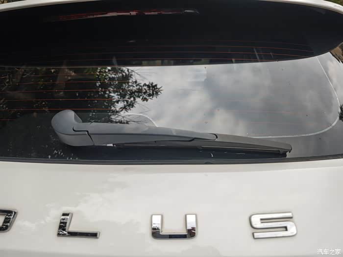

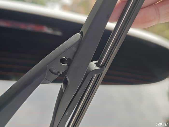

前段时间秋雨绵绵,再一次出行的时候,AX7的后挡风玻璃挂满了雨水,在开启后雨刮的时候发现怎么也刮不干净,甚至后雨刮没有效果,于是抽时间检查了一下我的AX7后雨刮器,不看不要紧,一看发现后雨刮器胶条的刮水的部分已经掉完了,才导致雨刮器没办法刮水,于是就想自己动手维修一下。
去年深秋的时候,也是发现我的后雨刮刮不干净水,于是就在网上买了个新的雨刮器换上,这还没用几次呢,烂的比去年还厉害,原车雨刮用了三年才坏,说明上次买的雨刮器胶条质量不行,想起我家之前换下来的前雨刮器,就想着能不能选取状态好一点的胶条换到后雨刮器上使用,这样既省钱,还能时间用的长久一些。
胶条刮水的部分已经完全脱落了。

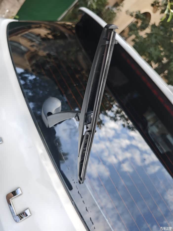

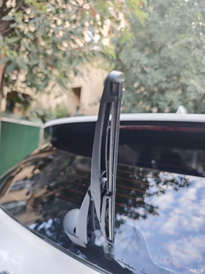

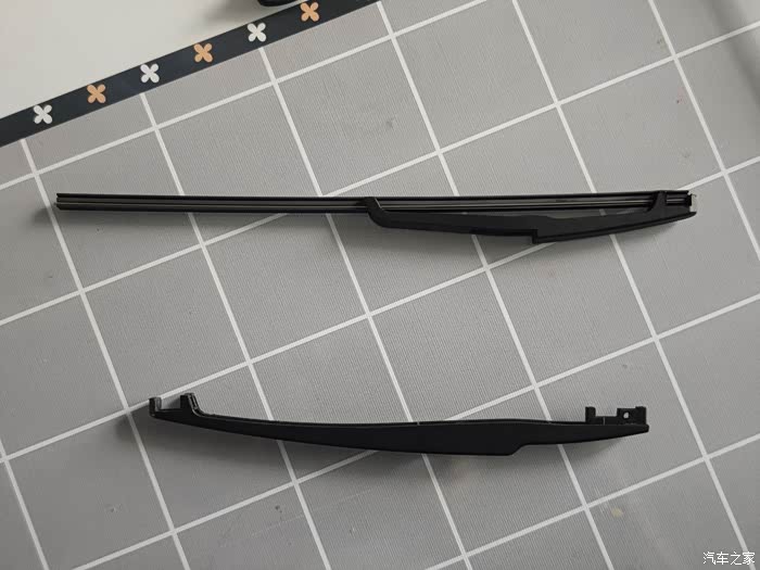

后雨刮拆卸也很简单,拉起雨刮器(最好在下面垫一块毛巾,以防止雨刮器回弹打碎后挡风玻璃),然后握住雨刮器的上端,向下轻轻用力压一下,雨刮器就从接口里脱出,就可以取下雨刮器了。
分离后雨刮器
拆下胶条

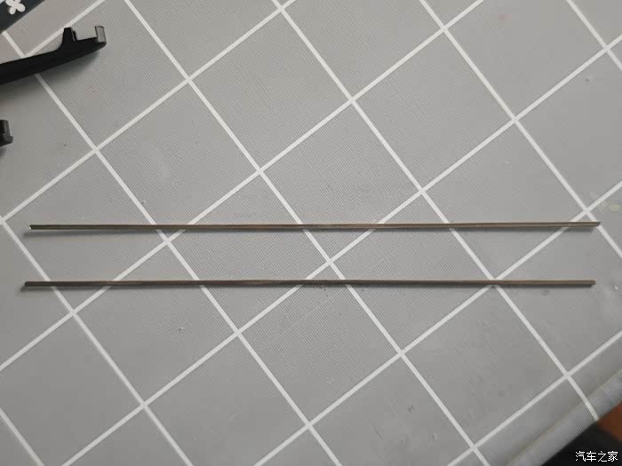

拆掉钢条
拆卸前雨刮器
拆掉胶条

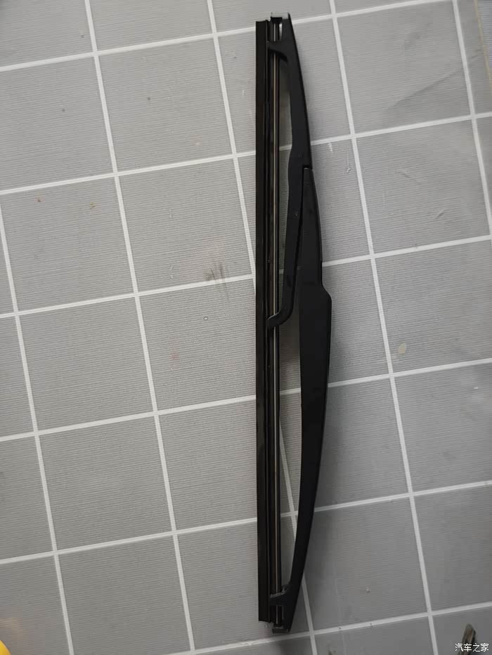

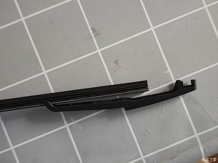

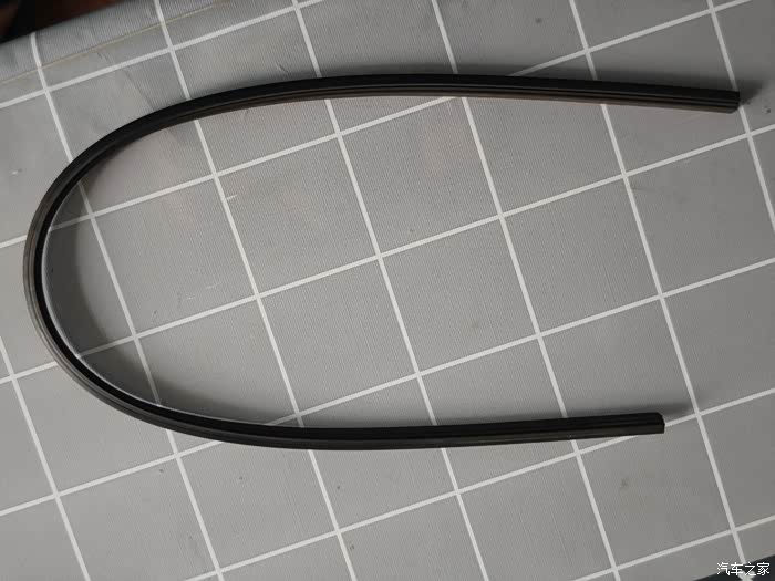

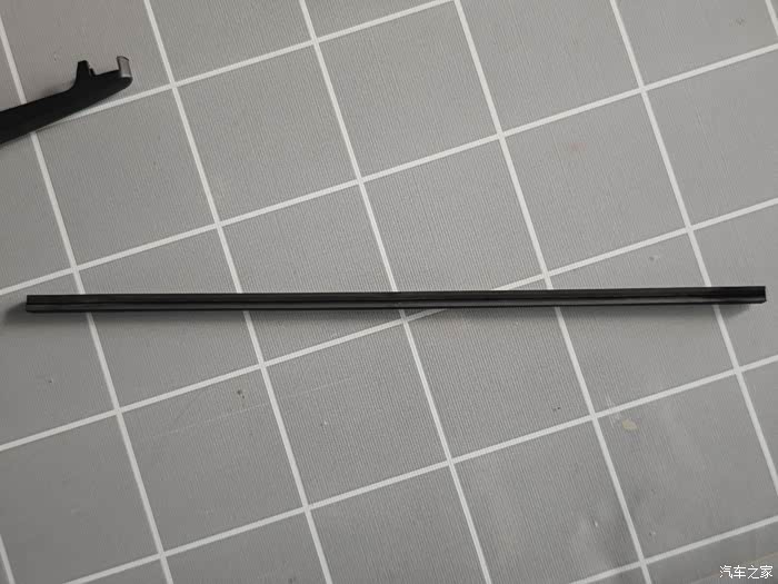

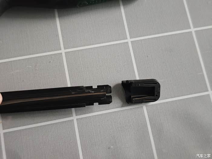

回家之后,找出之前更换过的前档雨刮器,下一步就是拆胶条了,前档雨刮器是无骨雨刮,只需要将两端任意一段的卡扣用钳子拔下来,雨刮胶条就能抽出来,也是非常简单的。后雨刮器是钢条固定,需要将钢条抽出,在更换的时候我发现后雨刮器是分段式设计,后面的龙骨可以拆开,这样就很简单将钢条拿出来了,也就顺利拆下坏了的胶条。
截取同样长度的胶条
上好钢片开始组装后雨刮器。
组装完毕。

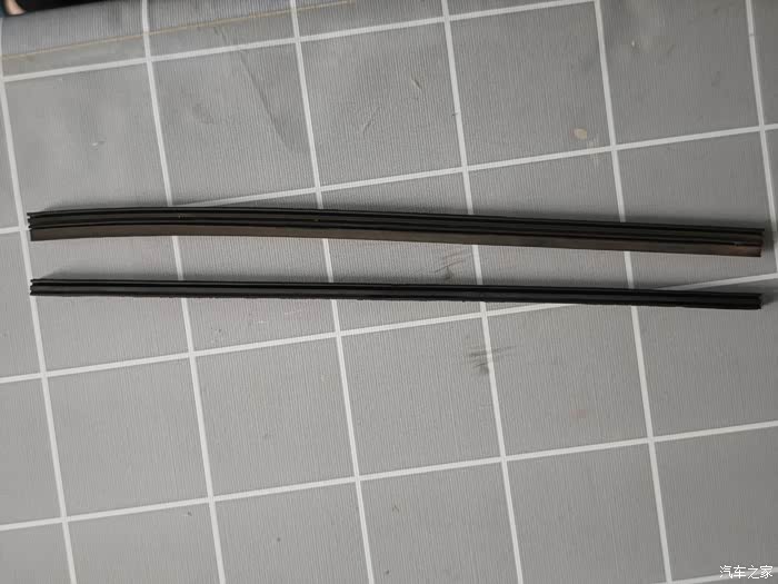

然后就是更换胶条了,因为前雨刮器是更换下来的,胶条部分地方有问题,就仔细对比了一下,选取状态良好的胶条,跟后雨刮胶条对比一下长度截取下来,然后在插入钢条,组装后雨刮器,这样就更换完成啦,是不是非常的简单呀。
安装后雨刮器
维修完成😁

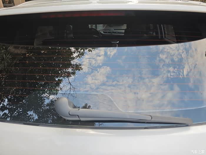

最后一步就是安装后雨刮器了,步骤非常的简单,就是按照取下后雨刮器的动作复位一下就安装好了,这样,风神AX7的后雨刮器修复就完成了,虽然很简单,但是成就感满满呀。
