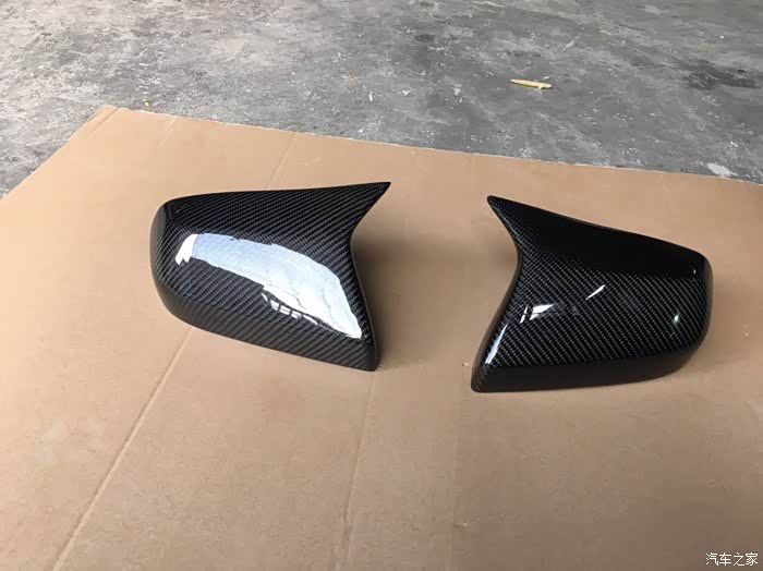

首先给大家说一下碳纤维镜壳的种类
【贴片式镜壳】没有技术含量,不多做介绍了

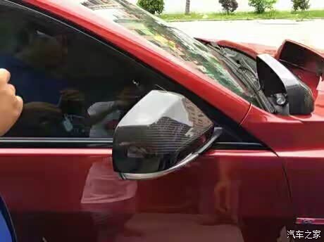

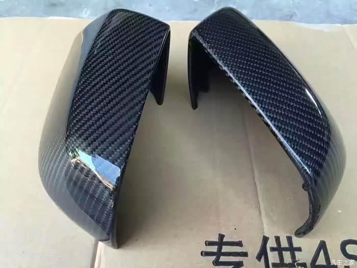

【碳纤维式镜壳】如图一 图二

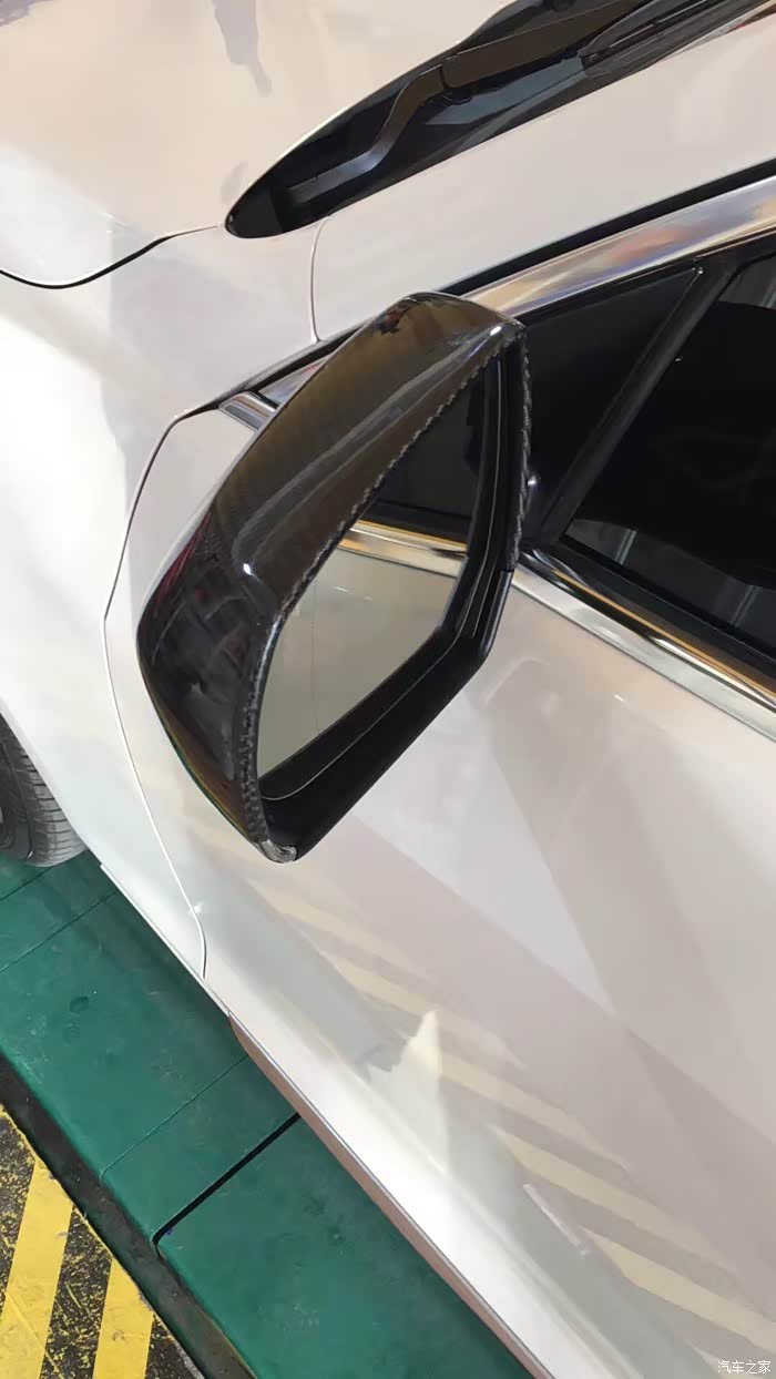

【牛角式镜壳】如图三

首先给大家说一下碳纤维镜壳的种类
【碳纤维式镜壳】如图一 图二

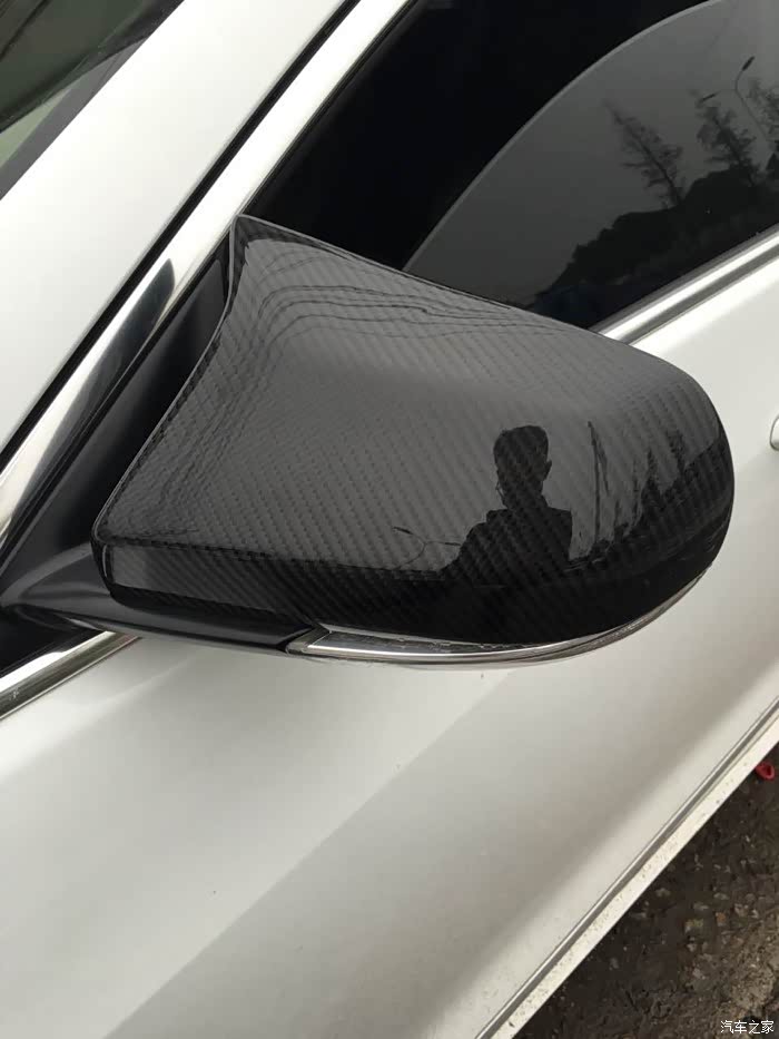

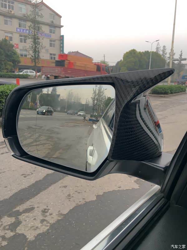

【牛角式镜壳】如图三
这都是原厂镜壳加工只做,表面包碳纤维布,价格也不贵,大众都能接受
整体效果图
这是牛角式镜壳,是在原镜壳的基础上加工改造,仿M3的耳朵,价格比普通的碳纤维贵一点
