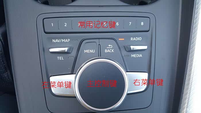

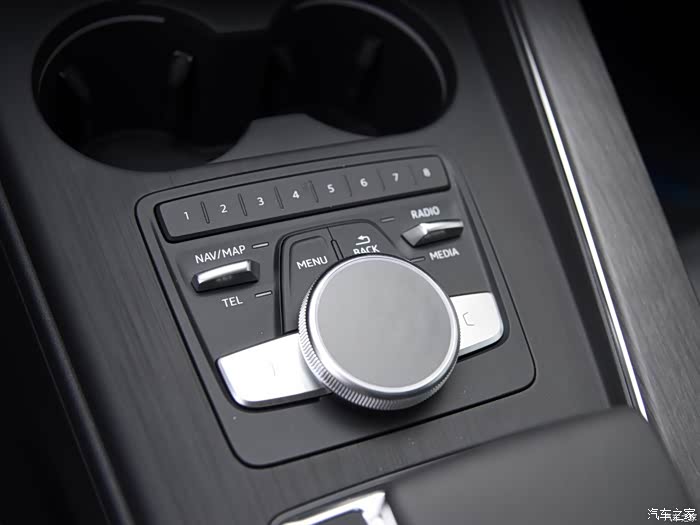

*重启MMI方法:向前推左右的镀铬键(也就是切换NAV/TEL,和ARADIO/MEDIA的两个键)不松手,按一下大圆钮,听到“波”的一声松手即可。

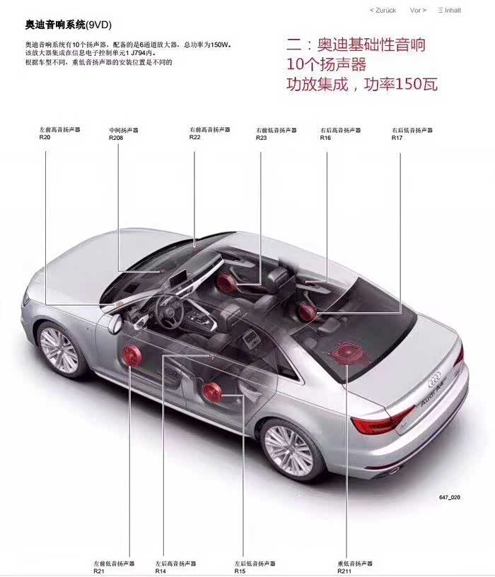

1.音响共振

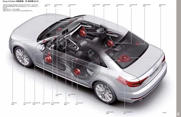

1.音响共振。这个确实挺头疼的,其实不光后排座有,前排有时候也有。如果要彻底解决,就是换BO。如果不换BO,那就想办法自己处理一下吧。其实4S也能处理的,只不过都一样,就是把后排座的那个低音炮给塞住,不让它乱震动而已。有几篇不错的帖子大家可以看看:
http://club.autohome.com.cn/bbs/thread-c-692-67763887-1.html
http://club.autohome.com.cn/bbs/thread-c-692-66316149-1.html
其实对于共振的解决,没有完美方案,我的方案和你们都不一样:我把低音喇叭拔掉了。

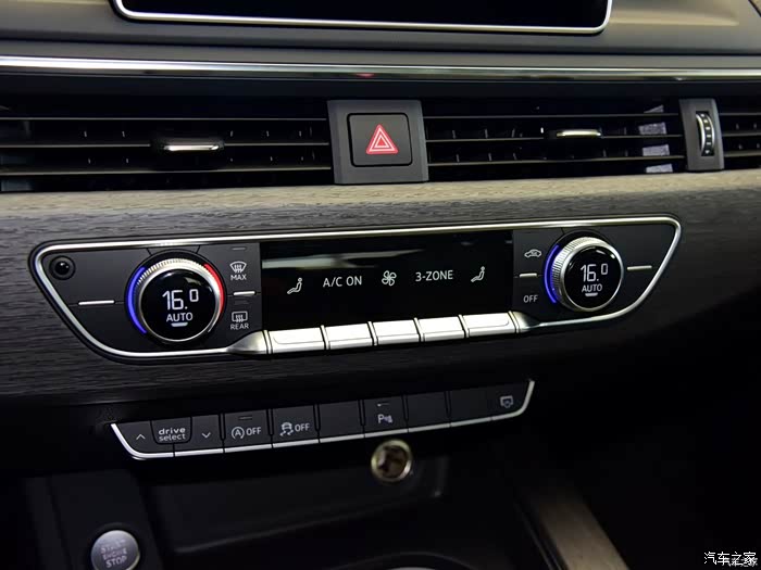

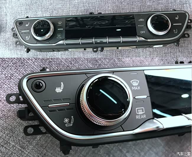

9.空调有几种

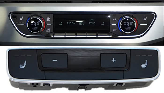

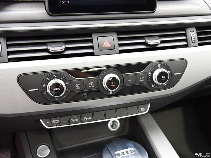

9.空调有几种。空调就两种,一种是三区的,一种是不分区的。非常容易分别。如果您的车,是下面这样子的,那就是SUANG区的空调。那么你的后排座也没有出风口。而且无法加装。即使装了,也是装样子,因为原装的后排座出风口是可以调节温度的,你后装的不行。而且要更换空调主机才行。
如果你的空调是下面这样的,那就好办多了,你的是三区空调。不过别高兴太早,因为有一种东西,叫做“冬季包”。也就是座椅加热以及方向盘加热的功能。本来,也不是什么稀奇的功能,座椅加热在改装店也就几百块钱,方向盘加热就换个方向盘就行了。可是咱这车呢,有点问题。就是座椅加热的按钮,在空调面板上。。。。其实你几百块装一个座椅加热没问题的,只不过你要自己另外加一个开关。如果你想用原装的座椅加热,那么,就要更换空调主机了。也就是这个液晶面板。
为什么安装冬季包要更换空调主机才行呢?看下图你就明白了。加热按钮,是集成在主机上的。这很伤。伤钱。一个主机3000左右。而后座的出风口,基本买不到。所以,要想用一个座椅加热,是需要几千块钱的。掏钱吧。
你以为掏了钱,换了带有加热按钮的空调主机就完了么?那你太天真了。我现在再告诉你一个功能,叫做“座椅通风”。是的,没错,你还要换空调主机。因为你没发现加热按钮下面预留了一个按钮的位置么?
ok,这就是最高级的空调主机了。所以你如果要更换,就一步到位吧,买这个。

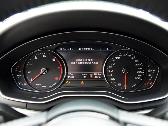

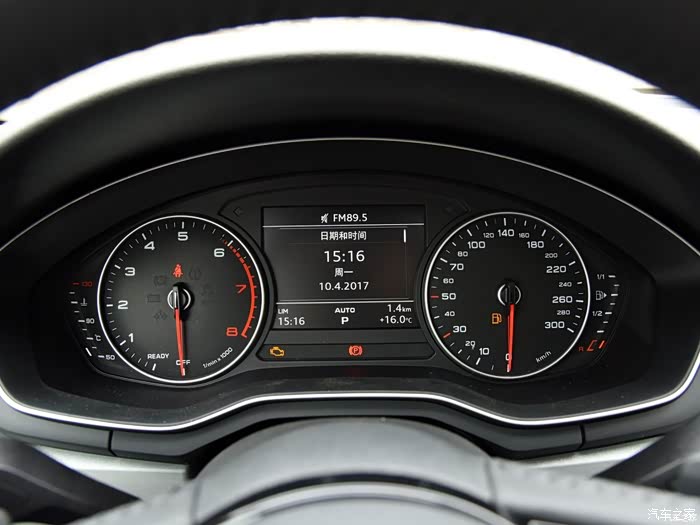

10.仪表有几种
10.仪表有几种。仪表也就是你面前那个东西,开车时候偶尔要看的东西,那么分为三种。最低配的,有一个方方的小屏幕,和17款的宝马320有一拼。不过那个是黄色的。因为小,并且色彩也不好,所以能显示的内容确实有限。如下图。

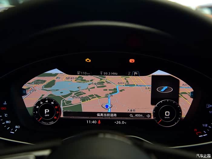

第二种是半液晶的,屏幕变大了,而且是不规则图形,像个扇子。里面是全彩色的,可以显示地图和导航,很是高级。如下图。

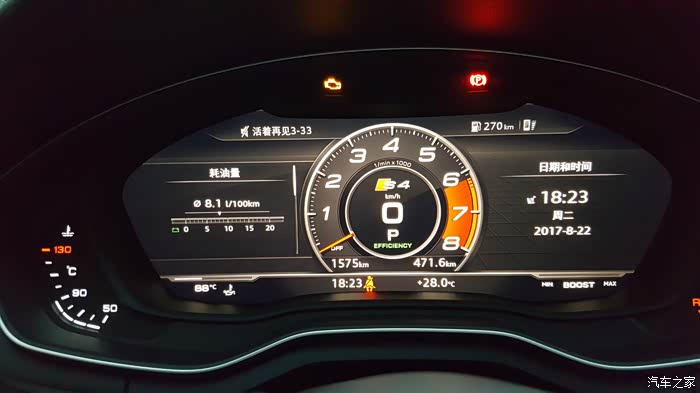

那么第三种仪表,也就是所谓的虚拟座舱、虚拟驾驶舱、全液晶仪表了。这么多称呼就是因为颜值很高,全液晶的,全是屏幕。如下图。这个仪表就是奥迪的高科技核心所在了。我有一篇帖子详细提到这个仪表的功能,请移步:
http://club.autohome.com.cn/bbs/thread-c-692-65941024-1.html

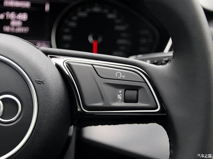

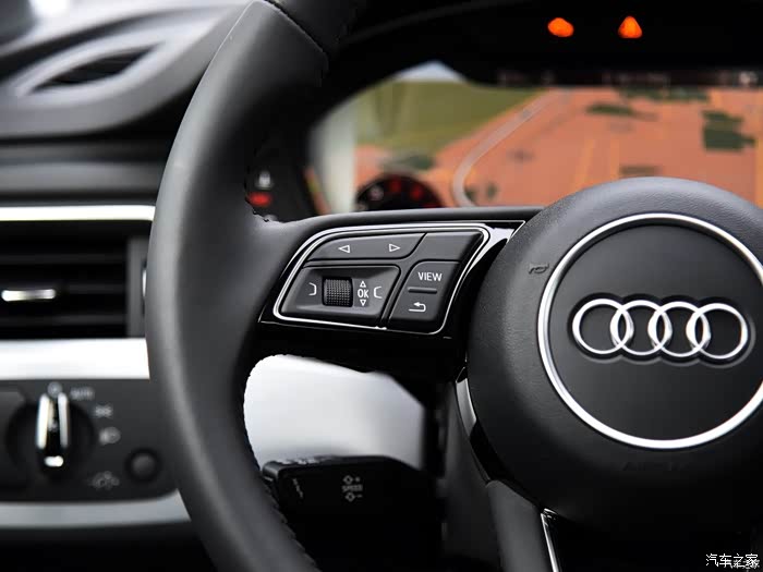

11.多功能按键有几种

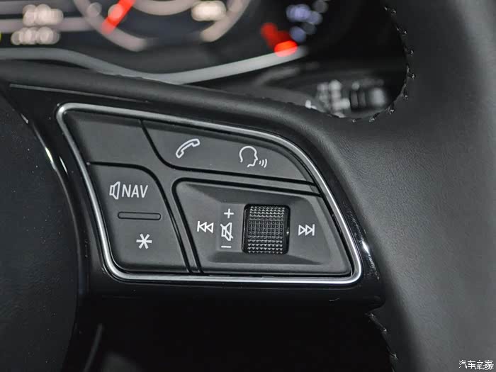

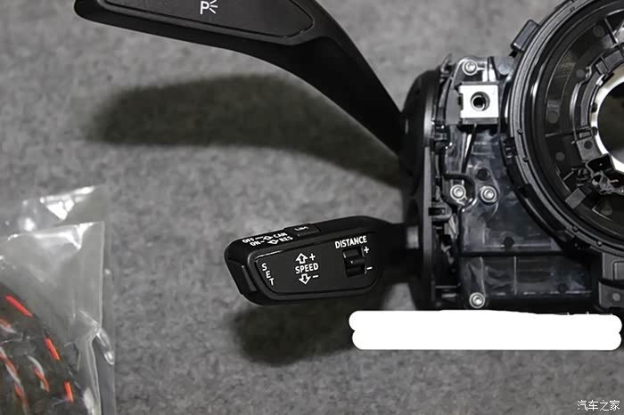

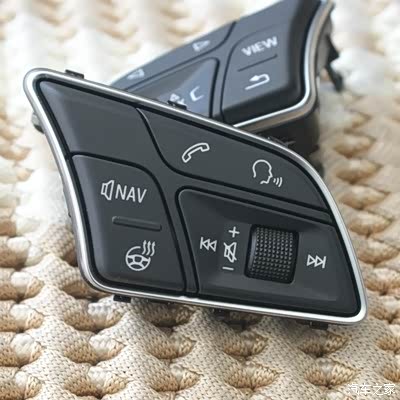

11.多功能按键有几种。也就是方向盘上的按键,有两种。低配和高配。看图就行了,非常明显的差距。如果你加装了虚拟座舱,那么就必须要用高配按键,否则你操作不了仪表。好在很便宜,几百块,而且不用编码,换上即可。不过楼下车友提醒了一下,还有第三种按钮,就是最后一张,带有方向盘加热按钮的。

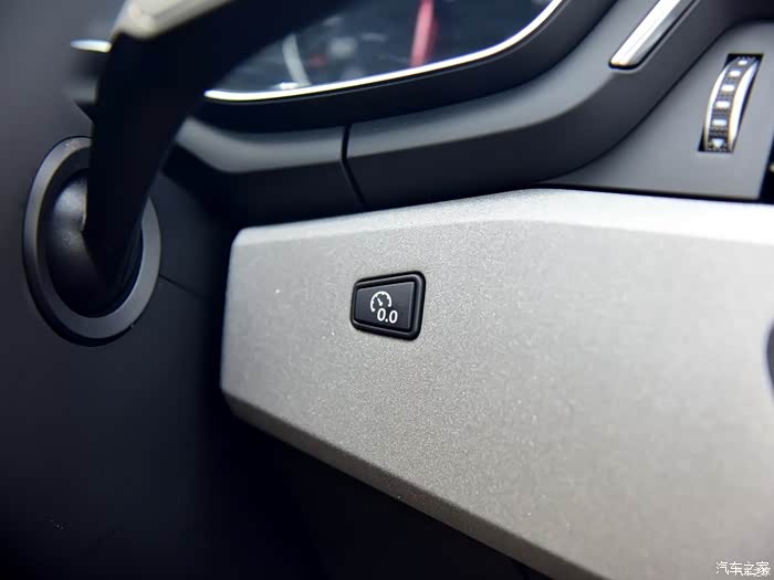

13.右膝盖上方的按钮是干嘛的?它是用来清空小里程的。一般的车都有总里程和小里程两个计数器,这个按一下就清空小里程了。自于你的小里程在哪里,要看你的仪表是什么样子的了。虚拟座舱有三个里程计数器。

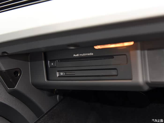

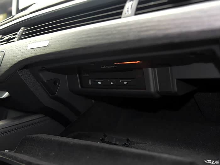

14.碟机问题。咱们这个车是可以放碟片的。支持cd,vcd,dvd等等的碟片。位置在手套箱里面。手套箱不知道?就是副驾驶前面的杂物箱。如图所示:
当然上图是低配的,只有碟机和一个SD卡插孔。下图就是高配的了,有两个SD卡插孔以及SIM卡插孔。自于SIM卡是干嘛的?请自行补课,移步到我另一篇帖子:
http://club.autohome.com.cn/bbs/thread-c-692-66130407-1.html
还有车友提问说媒体源的第一个图标,也就是三张碟片那个,不是多碟CD么?我可以很明确的回答您,本车全系无多碟系统,全是单碟。您说的那个媒体源,是车载硬盘。10个G的容量,3000文件。可以把U盘或者SD卡的内容复制去,在播放界面按右侧菜单键就看见了。

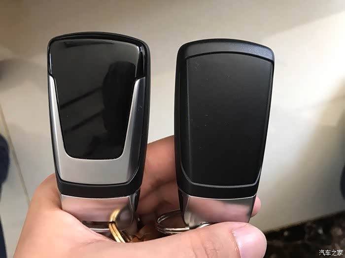

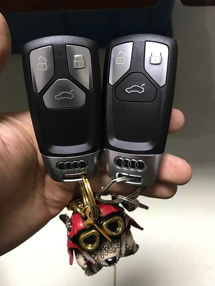

16.遥控器的外观问题
16.遥控器的外观问题。有的车友拿到的遥控器的后备箱按钮有镀铬,有的没有,不必纠结。两个外观的遥控器功能完全一样,仅仅是外观区别而已。有无钥匙进入功能的车子,会带有镀铬外观的遥控器。补充一句:不带无钥匙进入功能的车子在加装这个功能的时候不需要更换遥控器。

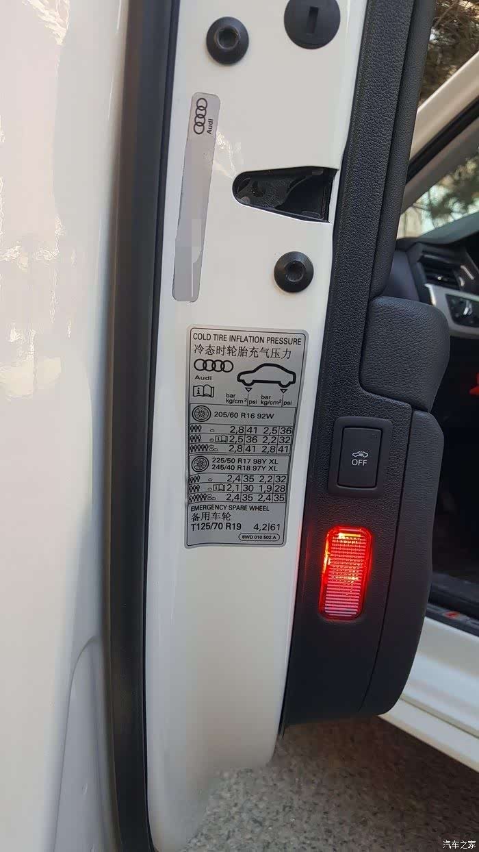

17.车门侧面的按钮是干嘛的
17.车门侧面的按钮是干嘛的。下图中,红灯上方的那个按钮,据说是探测车内运动物体的,有些车子莫名其妙的报警,也许和它有关系,但是未经考证。如果要关闭这个功能,每次锁车之前按一下它。记住是每次哦,每次锁车前都要按。具体请参照说明书38页。

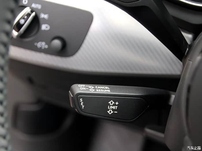

19.如何查看总里程

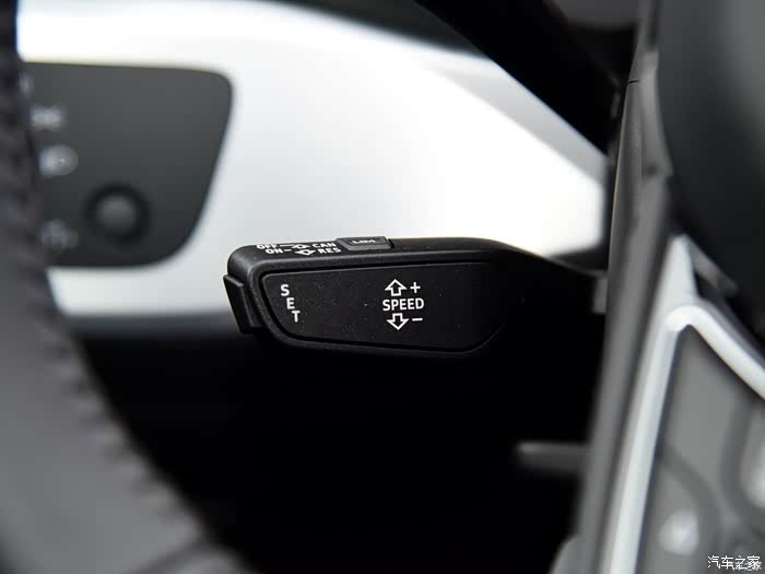

19.如何查看总里程。这个问题多出现在半液晶仪表的车子上,关于如何查看总里程,大概是这样的:下压限速操作杆。对,就是这样。具体可以看我这个帖子:
https://club.autohome.com.cn/bbs/thread-c-692-66375997-1.html

24.喇叭分布
24.喇叭分布。下图是借的。原车喇叭分布,和BO的。

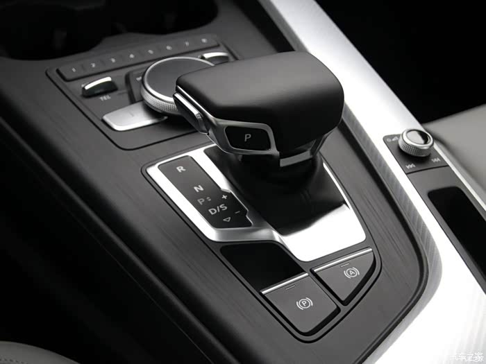

2.挂挡的操作
2.挂挡的操作。很多同学买了车,还不会挂档就跑出去上路,我还是比较担心的。现在来说说挂挡的事情吧。咱们这个电子挡把可以上下两档移动和左右一档移动。挡把左侧有一个按键,挂重要挡位的时候要按住它(除了行车时的DSM之外都是重要挡位)。斜后方还有一个P档的按钮。也就是说,挡把本身没有P档的位置,如果要P档,就按一下P档按钮就行了。平时如何挂挡呢?启车之后是P,按住左侧按钮用力向后拉,也就是越过一个挡位N之后不要停不要停,继续拉动,就到了D档。然后就可以开车了。停车之后,什么都不用做,只需要按一下P档就行了。然后拉手刹下车即可。所以N档已经退化了,没啥用了。现在重点说说D和S以及M的挂法。在P或N的时候,向后拉到底就是D/S。那么到底是D还是S呢,要看你挂N之前是什么。那么如何切换D和S呢?非常简单,不用按按钮,直接向后拉动一下即可。拉一下是D,拉一下是S,拉一下是D,拉一下是S,拉一下是D,拉一下是S,拉一下是D,拉一下是S。对,就是这样。M档呢?向右就是了。

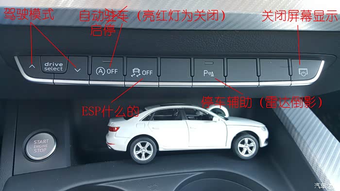

3.启停
3.启停。启停是个老问题。不过比“是否需要关闭启停,启停是否鸡肋功能”这些问题更普遍的问题是:启停按钮在哪?那么现在告诉大家,在这里:
关于启停功能如何刷掉,答案是可以。但能不能刷反过来呢?答案是不能。也就是不能刷成默认关闭,按键开启。不过关于启停功能,我有一个小经验发给大家:
http://club.autohome.com.cn/bbs/thread-c-692-66374764-1.html
另外,启停约束条件:当你的车电量不足时,或者空调压力过大时,反正就是车子觉得不应该熄灭发动机的情况下,是会约束启停功能的,也就是你虽然开了启停,但是踩死刹车,发现启停标志上面有一个斜线,那就是当前条件约束了,发动机不熄火。

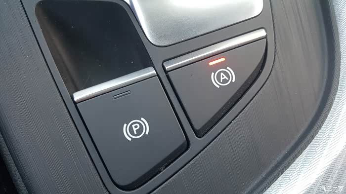

4.驻车
4.驻车。说完了启停,当然要说说驻车。这个车是带有自动驻车的,按钮在挡把后方的A按钮,红灯亮就是生效。看官要睁眼,是驻车不是泊车。俩概念。自动驻车的意思就是,你遇到红灯了,踩死刹车,就会自动给你驻车,也就是替你踩住刹车,你可以收脚了。绿灯之后,你踩油门就走了。不用N档D档来回倒,也不用挂P档驻车。当你停好车要离开的时候,虽然已经自动驻车了,但是最好还是手动拉起手刹按钮,也就是挡把后方的P按钮。这个按钮是可以拉起和按下的,模仿老式的手刹杆动作即可。提示:在你的仪表上,任何时候的绿色圈P标志亮起,那你直接踩油门就走了。如果是红色圈P亮起,那你就需要挂D档或者手动按下手刹P按键,这要看情况,因为用圈P,有可能是你拉了手刹,也有可能是你挂了P档。P档和手刹也是两个概念,不一样的。P档是挂住了变速箱,让你不能行走,而手刹是拉起刹车片刹车。
5.巡航
5.巡航。巡航也是个老话题了。巡航本身的意思,就是行车电脑介入驾驶,替代你的脚的过程。不过这辆车有给我们的智力提出了新考验,本巡航分为限速巡航和定速巡航还有ACC巡航。一个比一个高级,但是操作杆都是一个,只是杆上面的按钮不一样。所以,如果客官你买到的车子是下图这样的,那么你的是限速巡航。什么是限速巡航捏?就是你可以设置一个速度值,然后按SET钮生效。然后你就算油门踩穿,车速也不会高于这个数值。当然,车辆不会给你自动踩油门的,你收脚就会降速。(不过有车友反馈说,限速巡航之后,如果你把油门踩到底并持续一段时间,车辆会突破限速数值。这个说法还没有考证。)
那么如果你的车,是下图的操作杆,那么恭喜你,你有定速巡航的功能。也就是说,你定了一个速度之后,按SET钮生效,然后车辆会自动按这个速度行驶,你不需要踩油门。当然,你可以踩油门提高速度,松开后,速度又会恢复为定数的数值。如果要离开巡航状态,踩刹车或者向前推动操作感即可。过一会如果还要巡航,重新定速或者向后拉一下操作杆都可以。提示:定速巡航功能包含限速巡航。
如果你的车子,是下面这种操作杆的话,那么恭喜你,你的车带有ACC自主巡航功能。也就是通过雷达来判断什么时候减速什么时候加速,相当智能。提示:ACC巡航功能包含上述两个巡航功能。

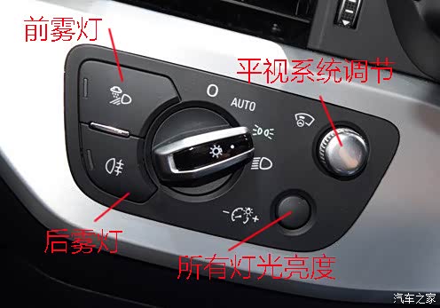

6.灯光操作
6.灯光操作。方向盘左侧,有灯光操作区,如下图所示。基本上没什么疑问了。只是你有可能没有平视系统那个按钮,因为没有,所以没有。
还有两件事:一个是大灯高度,全系大灯自动调节高度,所以并没有大灯高度调节装置。如果你还觉得大灯高度不够高,那就去大灯总成屁股处去调。但小心点,别把自动功能调没了。第二点,自动切换远近光这个功能,在17风尚和运动的配置是有的,感应装置在前风挡的后视镜下方,看起来像是一个行车记录仪的镜头,但并不是。如下图的位置。全系没有原装行车记录仪,4S给你安装的全是副厂的。

7.关于胎压
7.关于胎压。就这么告诉你就行了:有胎压,但无数值。其实我觉得这样的胎压监测很合理。是监测车辆行驶状态来判断是否有轮胎缺气的。虽然不能读取胎压数值,但是很简单并科学。当然前提是判断准确。
而现在的读取胎压的方法,我认为还是不成熟的。都是在轮胎内或者外安装一个设备来读取气压然后蓝牙传回显示器,而这个设备要用电池。并且多了四个设备在轮子里,故障率也会响应增加。而电池没电了还需要保养。个人认为,这个技术很不成熟,没有也罢。另外补充,如果你的车子胎压报警,那你就检查一下轮胎,补补气什么的。确认没问题了,那么就要消除这个胎压警告。如何消除呢?去MMI的“汽车设置”里面,找到“保养与检查”,找到“胎压”,重新储存即可。如下图。

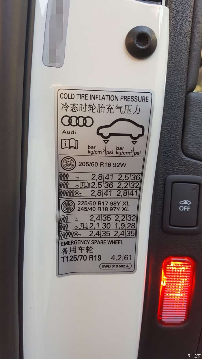

另外有人说车悬挂硬,有人说悬挂软。这就是个人感觉问题了。如果你觉得硬,可能是过减速带的时候咚咚响,那么你可以适当的把轮胎的气放掉一些。可以参考下图,这是你左前门的侧边的标签,详细写了胎压推荐值。如果平时一个人开,那就最低就行了。

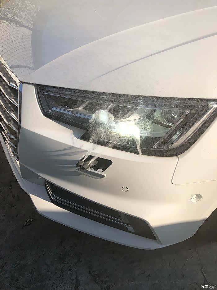

8.关于大灯清洗

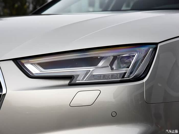

8.关于大灯清洗。说实话我是提车两个月后才知道自己车子有这个功能。下图的那个菱形方块,我一直以为是预留的大灯清洗位置,而我的车是没有安装这个装置的。直到有一次晚上的时候,我清洗前风挡玻璃时,从大灯位置喷射出大量水雾,我才明白咋回事。
咱这个车的的大灯清洗是喷射式的。而且不能调整和控制,只要你的近光或者远光灯开启,那么清洗前风挡玻璃的时候,大灯下面那个菱形方块就会打开,并且支出两把水枪。。。水势惊人,玻璃水的消耗也很惊人。下图是借来的:

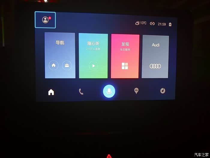

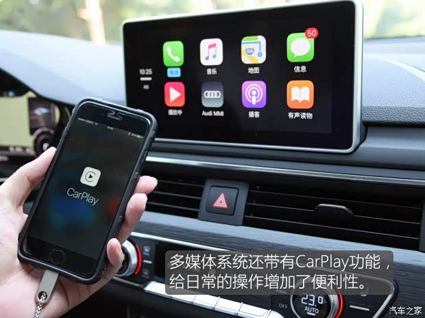

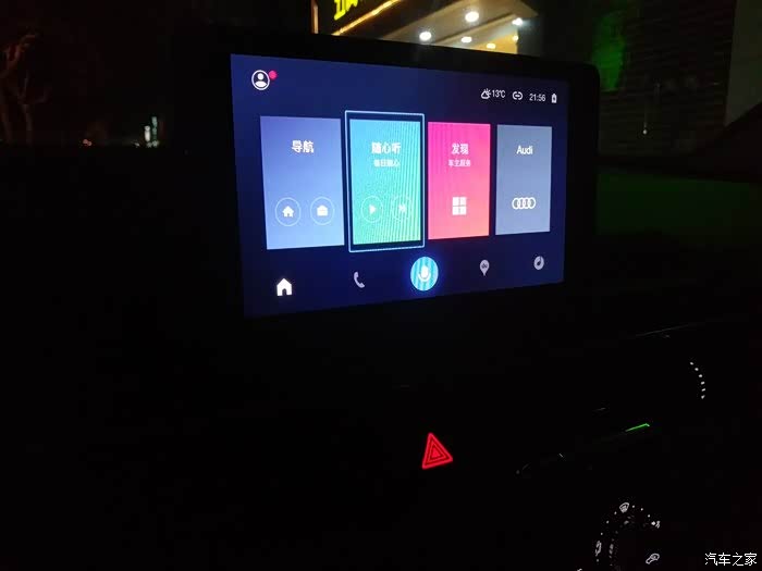

10.Carplay和AndroidAuto以及Carli

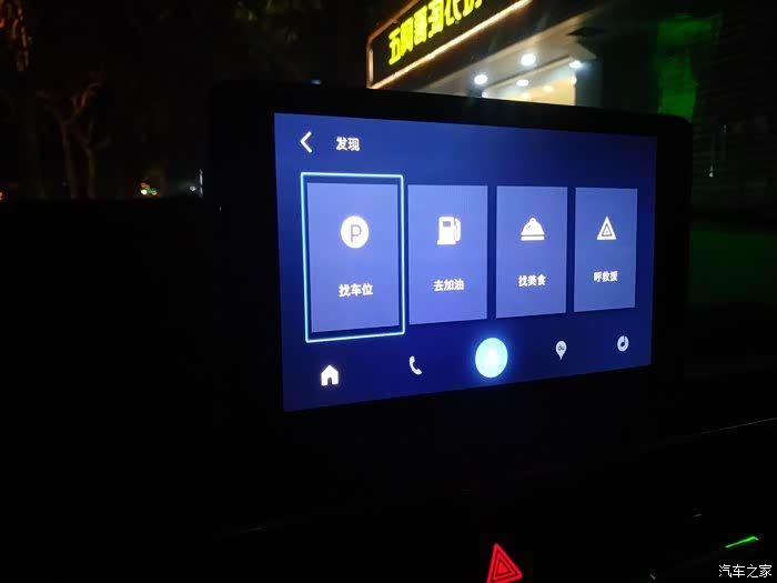

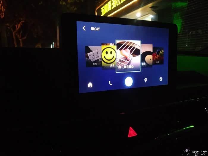

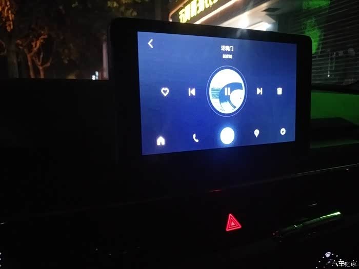

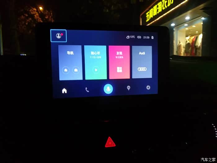

10.Carplay和Android Auto以及Carlife。关于智能手机连接汽车这件事,苹果手机叫做Carplay,安卓叫做Android Auto。车友补充,也支持百度的那个Carlife,但我没成功过。下面有Carlife的图。关于Carplay的用法,其实很简单,只要把你的苹果手机用数据线插上就OK了。数据线的插孔在你扶手箱里面。不过据说没有导航的版本是不支持Carplay的。因为我没有苹果手机,所以我也没有图,下图的carplay是借图。(有车友补充,没有导航的版本也能用carplay,只是有些bug)
如果你的手机是安卓的,那么连接车子之后呢,应该用Android Auto。但却不是很好用,我发过一个帖子来说这个Android Auto,看官请移步:
https://club.autohome.com.cn/bbs/thread-c-692-67271381-1.html
关于Carlife的使用,我始终没有成功,也许和车机版本有关系,下图是车友奉献的,大家参考下:

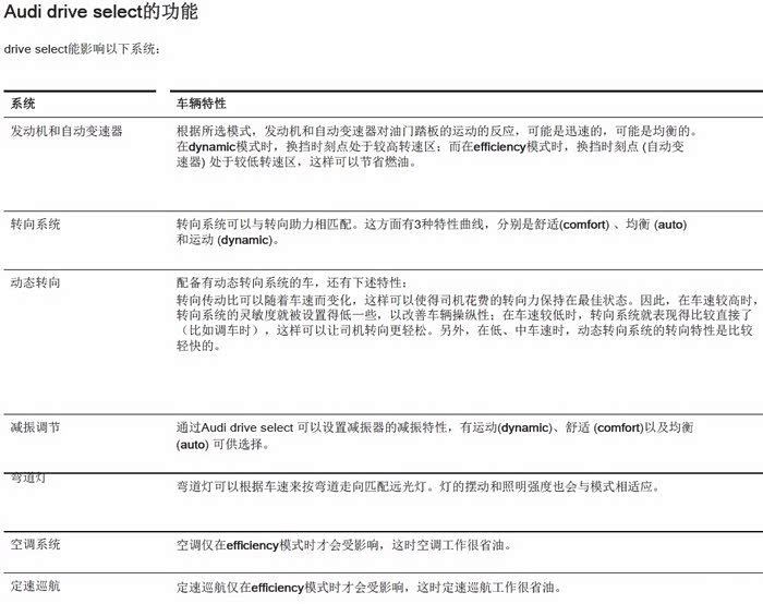

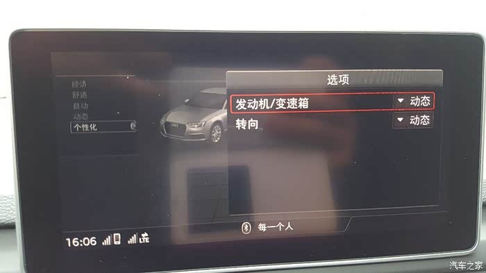

12.驾驶模式
12.驾驶模式。经济,舒适,自动,动态。一个比一个生猛。不过其实也就那么回事,无论哪个模式都比不上手动挡汽车的驾驶感觉。看下图,还有一个个性化,那么当你调整到个性化的时候,基本就明白驾驶模式是怎么回事了,无外乎就是油门响应、换挡时机、方向盘响应这几个参数了。如果你想激烈驾驶,那就选动态。如果你想温柔,那就舒适。
补充:楼下车友补充的内容,如果司机在 Audi drive select中选择了发动机的经济模式, 那么发动机机控制单元就会把发动机扭矩限制为不超过250 Nm,转速在5300转/分钟时才会达到140 kW 这个功率。
13.空调的操作方法
13.空调的操作方法。其实空调面板的操作方法基本上没有问题,只有一个按键存在疑问,下面就解释一下。先看图:
基本的功能我都写在上图了。中间的按键是触摸的,摸上去就会显示当前的设定,但是需要按下才能修改设定。这个空调有两个BUG,一个是不能分区控制风量,左右的风量是一样的。想要单独控制就只能去调整出风口的风量了。另一个BUG是不能关闭后排座出风。虽然可以在前排设定后排温度,但是不能关闭后排风量。也许是我没找到?我只能去后排出风口把出风口关掉,但是实际上风机还是在向后送风。图中我手指触摸的那个按钮是最复杂的,里面的四个选项从上到下分别是“宽出风带”、“左右同步”、“三区分控”、“后排控制”。其中的宽出风带就是下图的哆啦A梦所在的地方咯,那里确实有风,很微量。补充一下:这个宽出风口的调节方法,就是把按钮向上拨动,拨到白色框到最上,然后松开手,再拨动,松开手,再拨动,反正就是反复的向上拨动按钮,就是切换宽带出风口是否出风。那怎么看是否出风呢?如果写着CLOSE,那就是关了。如果写了一个“川”,那就是开了。至于风量,你可以用打火机试一下有没有风。天干物燥,小心火烛。具体请看我这个帖子:
https://club.autohome.com.cn/bbs/thread/250a030a3b64658f/78608094-1.html
不过这个功能19款减配了。
不过这个功能19款减配了。

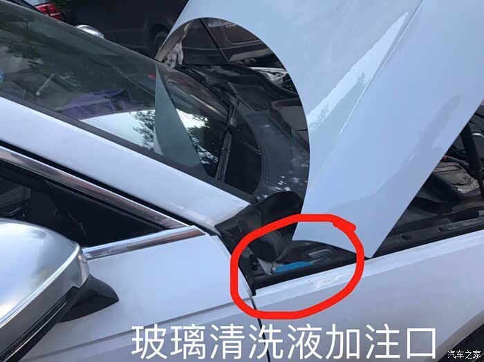

16.玻璃水在哪添加
16.玻璃水在哪添加。说实话这个玻璃水的位置。。。此处省略一万字。。。。
下面是借图:
下面是借图:

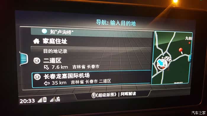

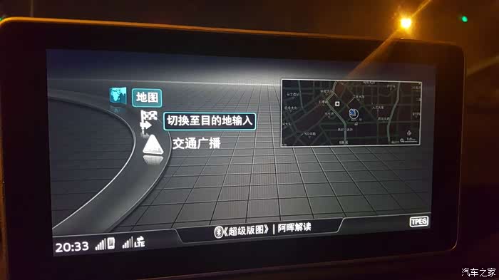

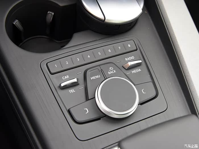

17.如何使用常用记忆键1-8
17.如何使用常用记忆键1-8。所谓的常用记忆键1-8,也就是下图的8个按键。可以触摸也可以按下,也可以长按。触摸可以预览所储存的配置,按下可以应用,长按可以储存。这八个按键可以储存什么配置呢?大体上分为两种,一个是媒体,一个是位置。媒体就不用说了,调到你想要保存的媒体,比如电台,然后长按一个按键即可储存了。下面主要说说如何储存位置。

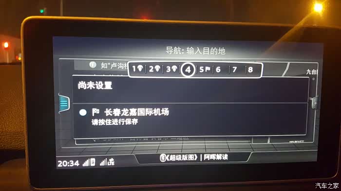

在导航界面,如下图所示,选择“切换至目的地输入”。
然后输入一个目的地,或者旋转大圆钮,选择一个要储存的目的地,不用按下大圆钮,就旋转到即可。如图,我就旋到了长春机场。
接下来就按住一个储存键,就储存啦。就这么简单。当你要导航到这个位置的时候,只需按一下这个储存键,就开始导航了。可以储存一个家,一个公司,一个车站,一个机场等等等等。。

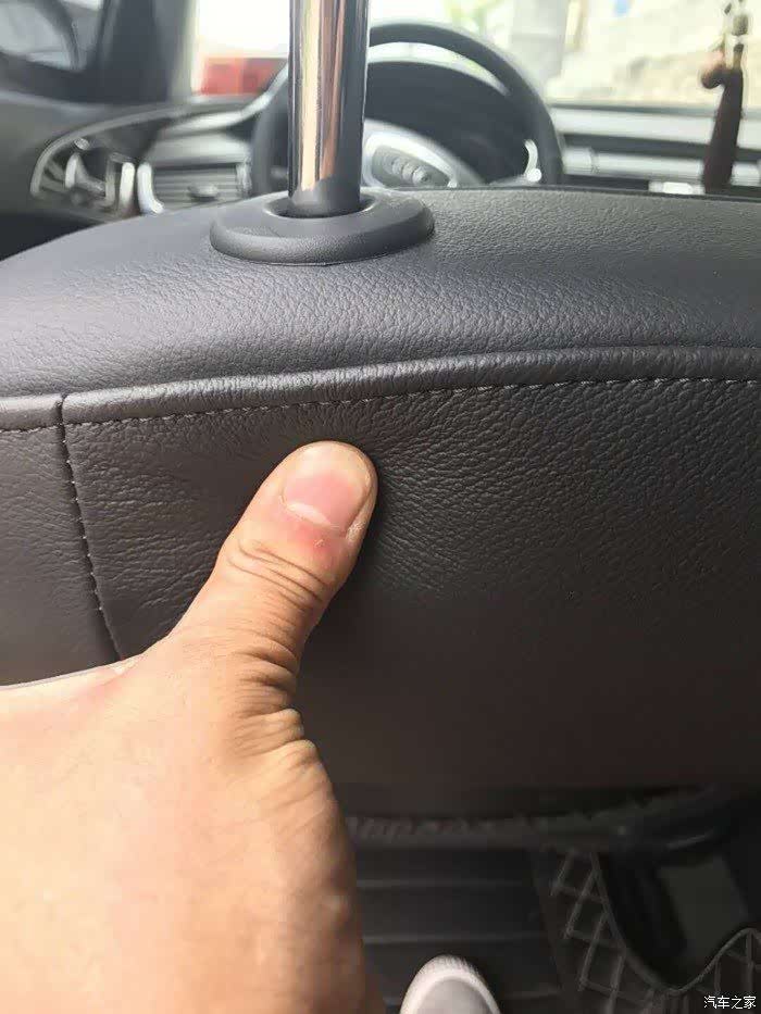

18.如何拆除前排头枕
18.如何拆除前排头枕。这是个老大难问题,但其实非常简单。下图所示的地方,有个隐藏的按钮。(下图是借的)
