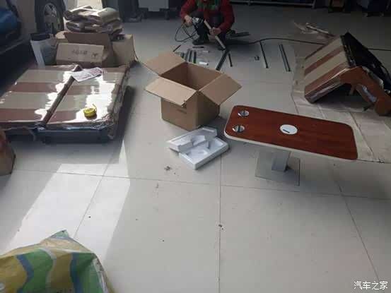

房车座椅到了(一套6500元)
买了铝合金钢材还是继续找朋友帮忙电焊做^^材料费200元
安装座椅的时候,我之前的隐忧实现了!座椅螺丝!本着无损改装的原则,不打算在原车上开任何一个孔,在座椅就本来的位置孔安装就好!可理想是丰满的,现实是骨感的……很快我为之前的大意付出代价……原车孔是中号八个螺丝,俺跑遍本地大大小小十几家汽配店、螺丝店均无此型号!
苍天呐……大地啊……捶胸顿足中!果断拿出手段……继续电话骚扰销售^^
死皮赖脸下,销售无奈:“店里有几个螺丝我送你了,多的没有,你自己想办法。”
好吧……计划要装15个螺丝,到了7个,好歹座位可以勉强装上了,剩下的网上配呗^^
