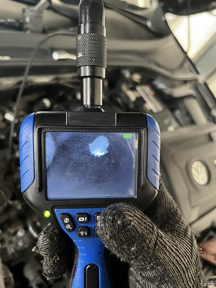

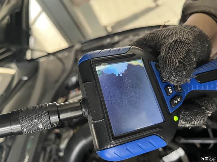

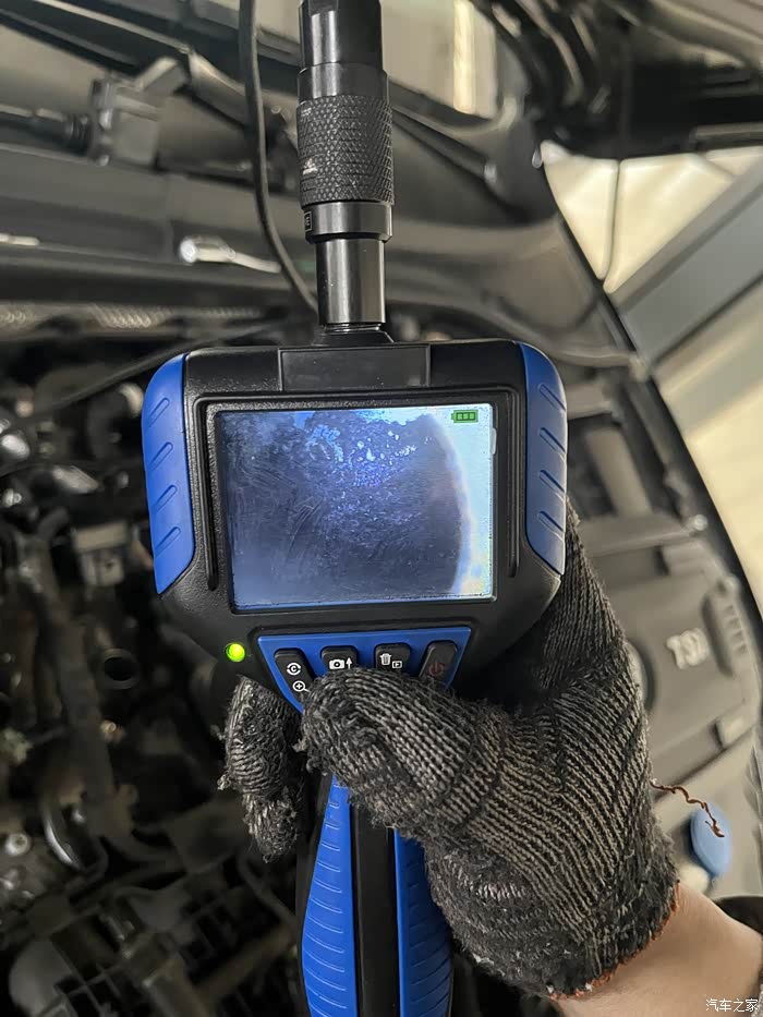

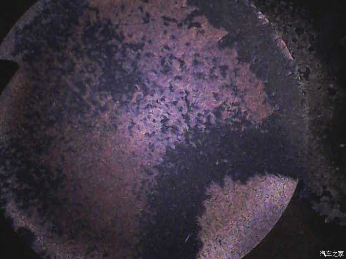

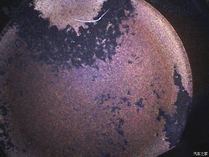

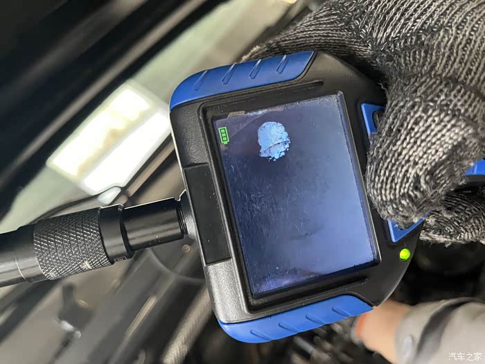

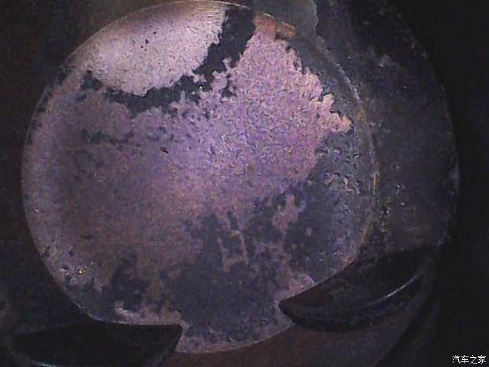

新车0公里开始自调PEA(进口聚醚胺FL1000),发动机是2022年的三代EA888高功率版,国六B排放,一直用4S店高端全合成0w-20全合成机油,7500公里换油,按照论坛推荐的万5-万8浓度不间断添加PEA,稀释剂用的是雪佛龙355。3.5万公里在4s换火花塞时,顺便看了一下缸内积碳情况,结果不乐观,于是决定停用一段时间。目前4万多公里了,自购的内窥镜到货了,周末看了一下,停用自调PEA行驶了5000公里积碳好像反而减少了。请各位18cm看看,分析一下原因。
注:手持内窥镜是在4s拍的(3.5万公里,加PEA,1-4缸),缸内照片是自己拍的(4万公里,停用PEA 5000公里后,第3缸的照片忘拍了)。
1缸
2缸
3缸
4缸
1缸
2缸
