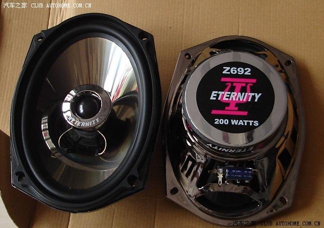

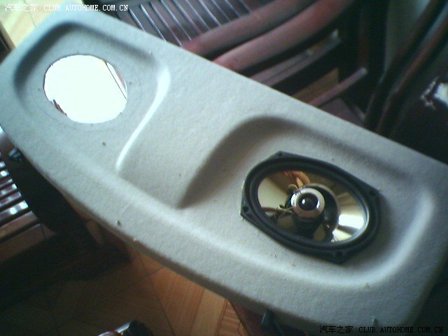

07年时候,在后隔板加了两个6*9的喇叭,自己用美工刀挖后隔板

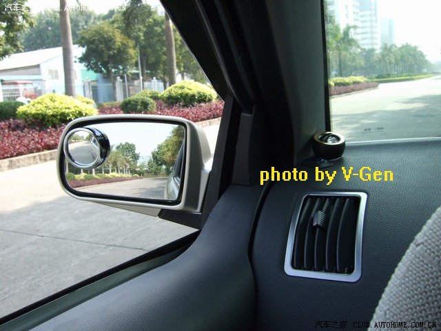

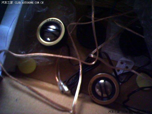

前仪表台加了两个高音仔(串联前门喇叭的线路)

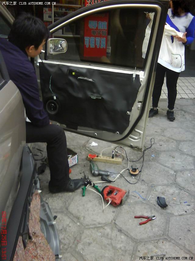

前门喇叭更换为5寸同轴喇叭

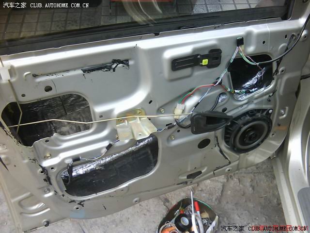

先拆开车门内饰板,将原车的纸质喇叭毁灭,利用其做为新喇叭的底座

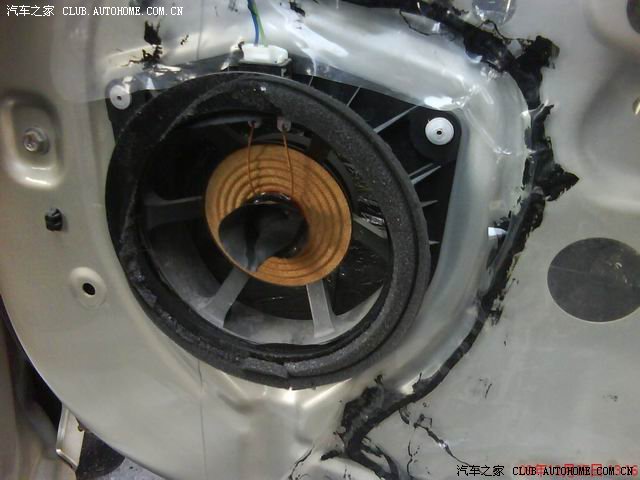

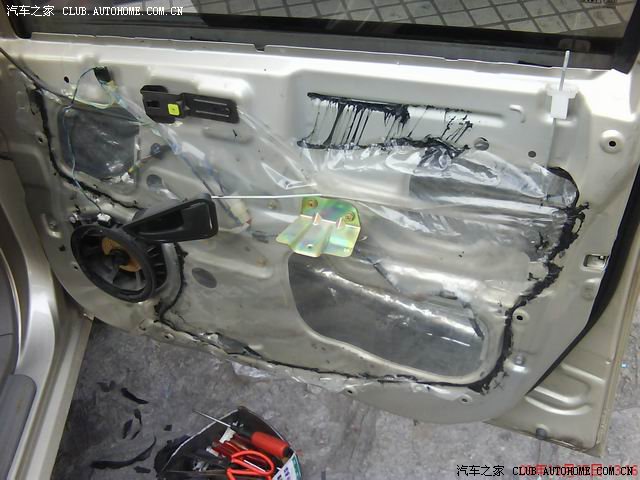

原车门(已毁容的)喇叭特写
已将透明的塑料膜撕掉,准备贴上隔音棉(有背胶)~~~~~
可以看到门铁板里面有银色的止震垫,得用热风枪加热的那种(一年多前在车行加的)

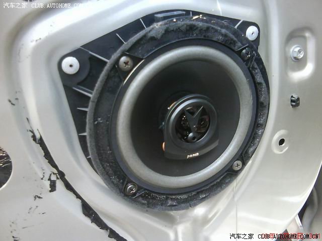

左前门喇叭已上,
新喇叭特写,英文好像是panch,珠海产
在车行听了几对5寸同轴的,感觉这对音质还行,拿在手上比别的喇叭沉

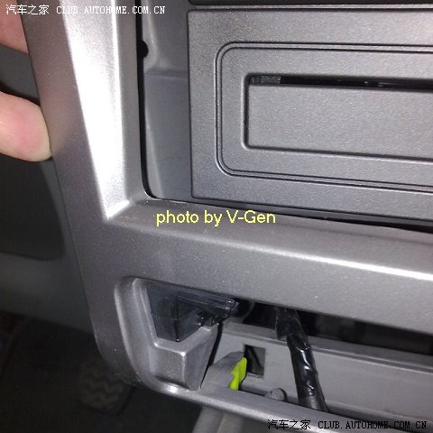

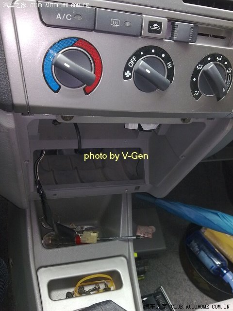

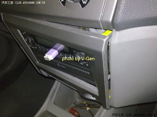

拆这面板有技巧,不用那么暴力。
先拆附驾前面的手套箱,然后手伸进去摸(下图的黄色卡扣),可以先按开右边两个,然后再按开烟灰缸那左下角的黄色卡扣,最后的左上角的黄色卡扣就参考一刀同学的暴力法···
注意看黄色卡扣的位置

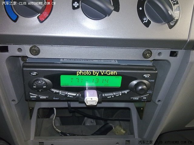

2DIN拿出来后空空的

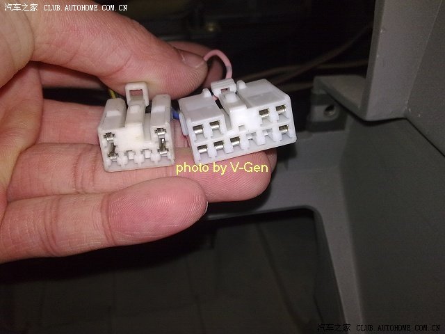

左边的是 原装位的后喇叭插头, 后隔板加装喇叭时在汽车音响店买的

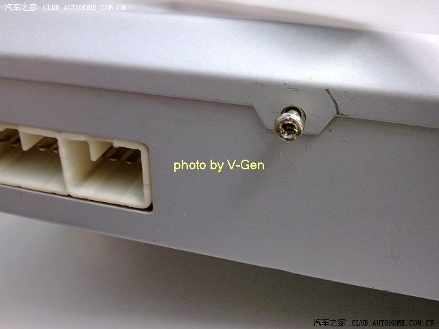

出师不利,主机的盖子螺丝用螺丝刀拧到牙没了还是拧不动,用钳子拧出来的

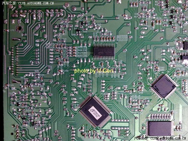

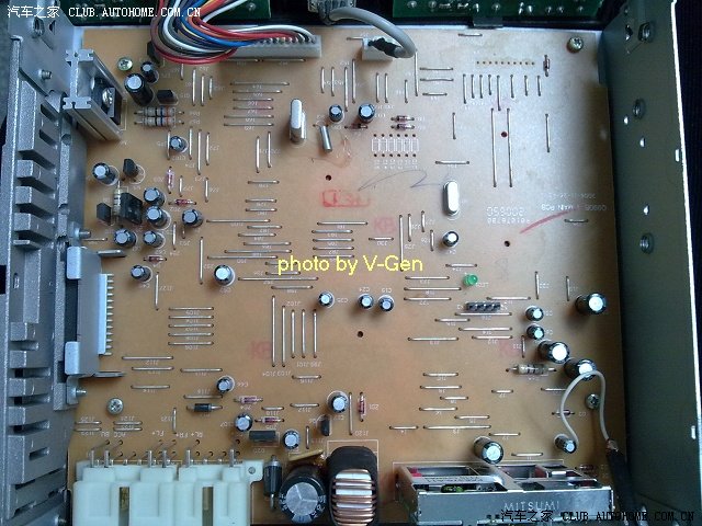

开膛破肚~~~看电路板  正面
电路板背面还有IC
按键面板后面的IC, 查资料好像是  MP3/WMA HOST....xxxxxxx   不知道什么用的

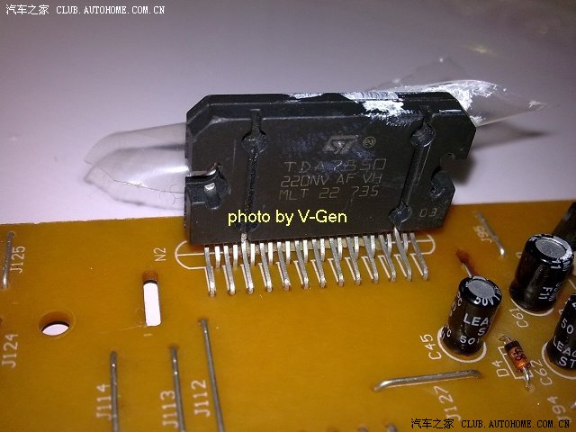

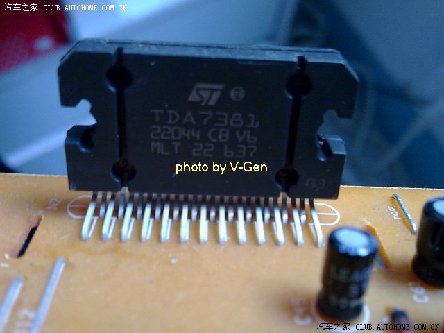

原机头的7381功放IC

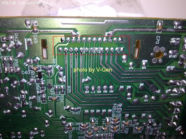

替换为TDA 7850,  25腿的~~~~背面涂了散热用的硅,
```````````````````背面 ··完美焊点````````````
 这个得感谢本地威志车友的帮忙~~ 因为我手头没有吸锡器,只有两个电烙铁和铜丝N条,折腾了半小时还是拿不下7831,最后找到修手机的师傅帮忙搞定

不过,发现收音机收台信号增强了。。。。。。这个有高手知道怎么回事么??
