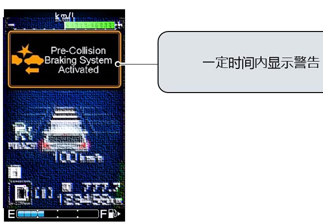

不过现在的EyeSight,比之前的更先进了,改进有这么几点
1、提高了警告标识的清晰易懂程度
以往的预碰撞制动系统只有在工作中才显示警告画面,如果短时间就解除预碰撞制动系统,用户很可能注意不到,无法掌握车辆突然减速的原因。本次将多信息显示的显示时间加长,行驶中更容易注意到预碰撞制动系统在工作。就是仪表提示画面更多了,更清晰了。
1、提高了警告标识的清晰易懂程度
