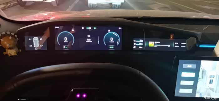

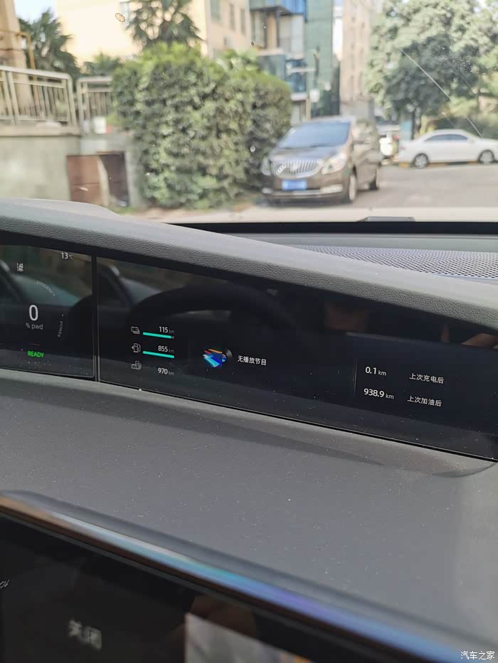

本人UNi k IDD车主,去年6月份提车,选车时也是奔着馈电5个多的油耗去的。可亲身体验后觉得不是那么回事,现在和大家一起讨论一下。
1. 亲测满油满电300公里高速路程,纯电续航120-130公里的时速,纯电实际能跑80公里吧,剩下的220公里是用发动机跑完。表显油耗百公里7.5升,这个计算模式是80公里的纯电+220公里的发动机纯油一块跑。这300公里包括30度的纯电跑的80公里和220公里纯油跑出来的路程。这是不是可以证明,不计算纯电行驶的80公里里程,这车高速上实际油耗百公里在9-10升??
