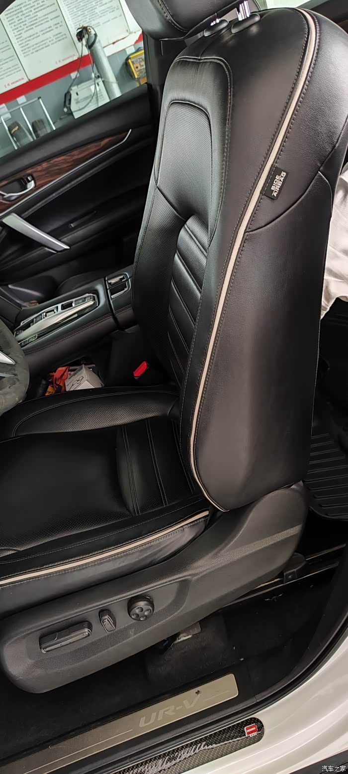

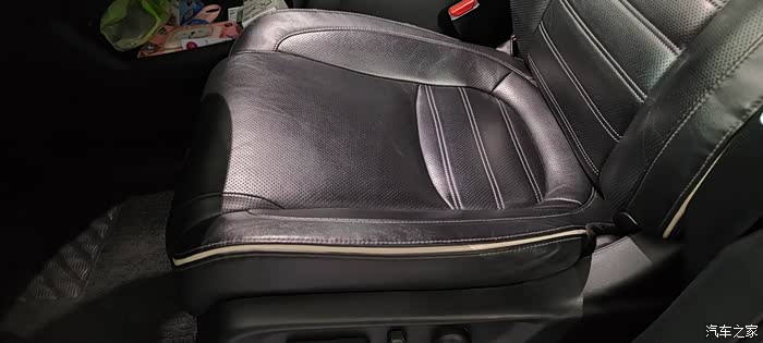

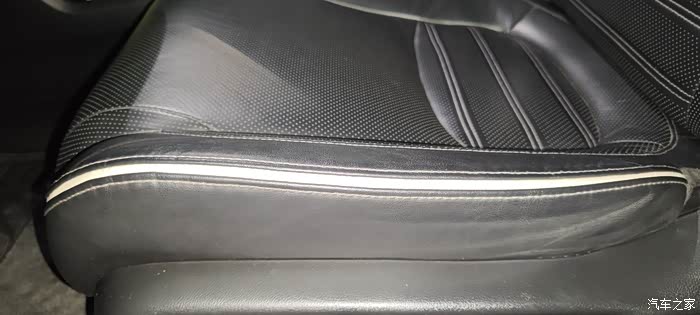

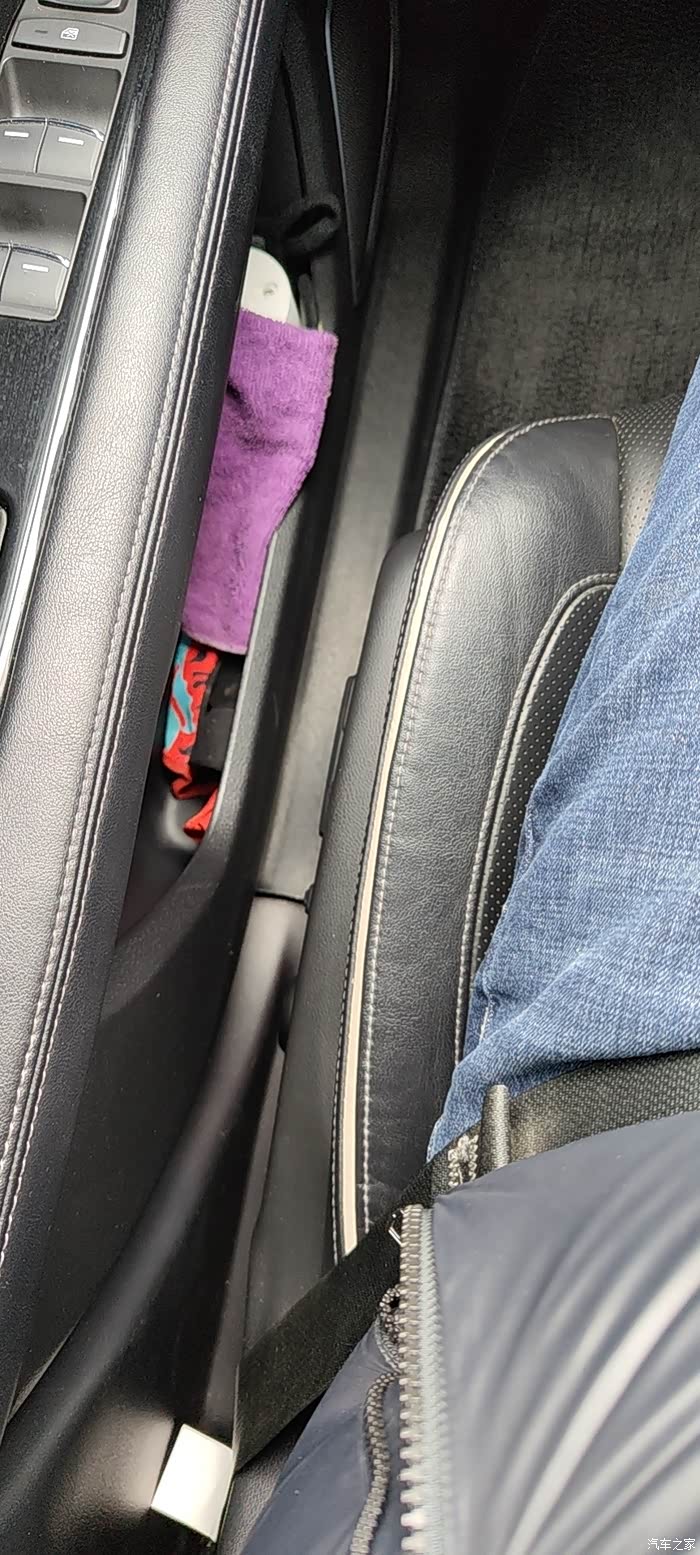

开了快5年了。马上出保。(延保到5年)检查了下,没啥问题。主驾驶的座椅有些塌陷。走个索赔换了它。这玩意还挺麻烦,得把座椅拆出来,座椅下面有一堆塑料卡子,才能把坐垫分离,坐垫部位的皮子也需要和支撑海绵分离,都是用铁环儿固定的。加热布也需要拆了移植到新的海绵上去。总体用时啊2小时。更换后,感觉海绵左右两侧的护翼回来了。左右侧倾时候有支撑了。坐垫硬了不少。上图。看看用了5年的坐垫。

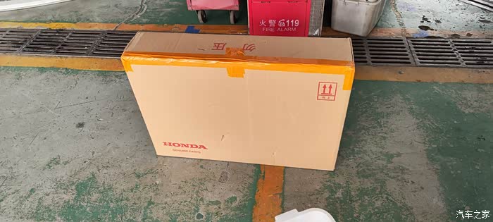

到啦到啦
就是个支撑海绵

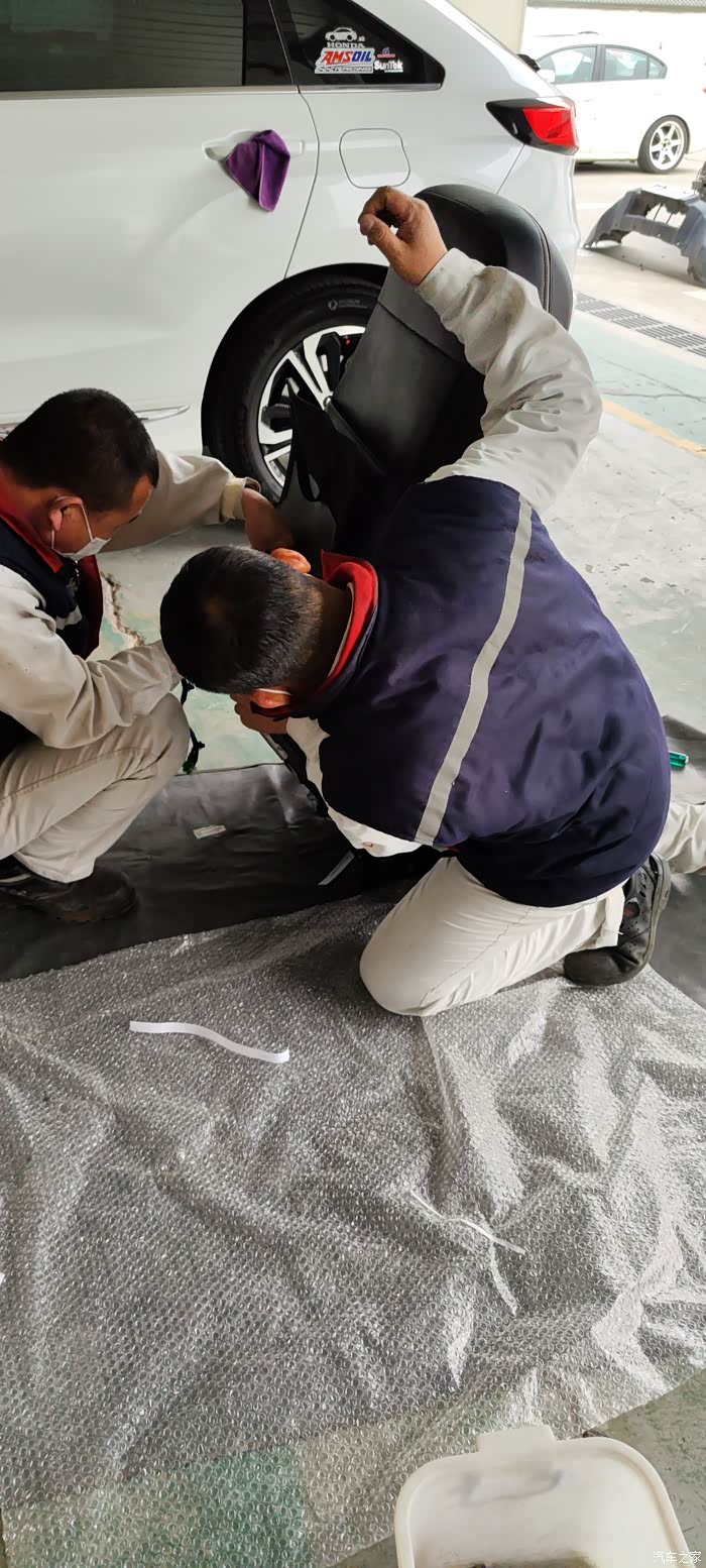

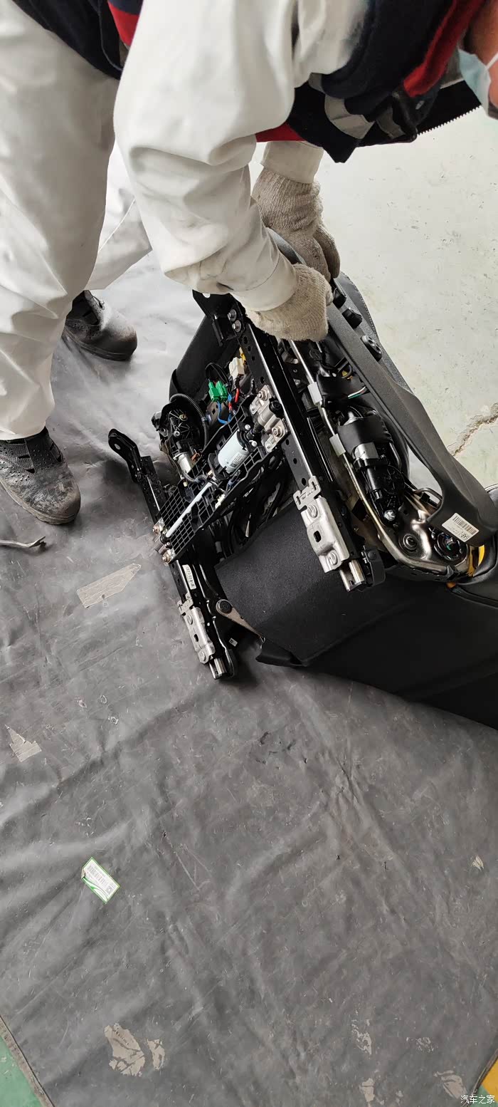

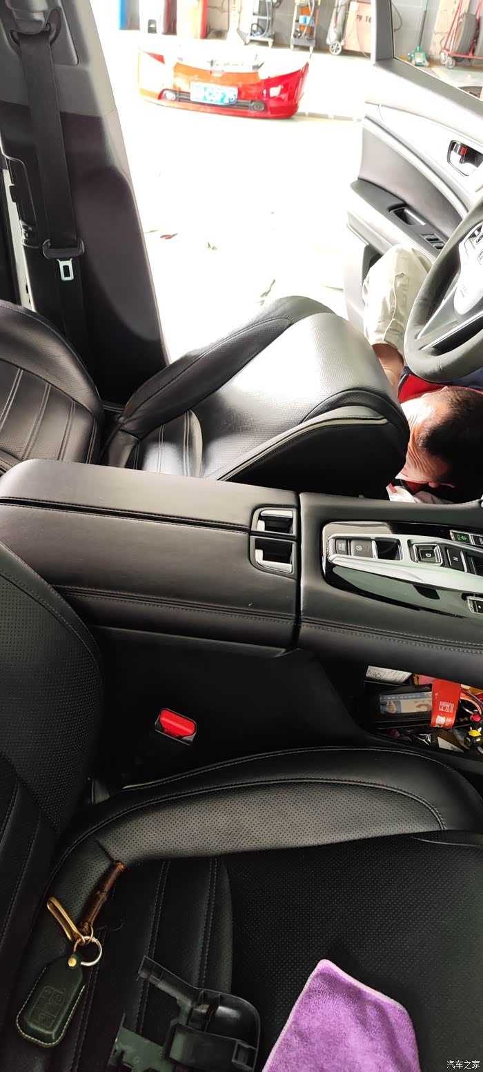

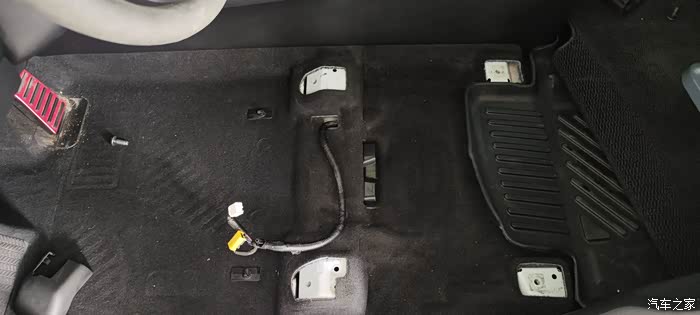

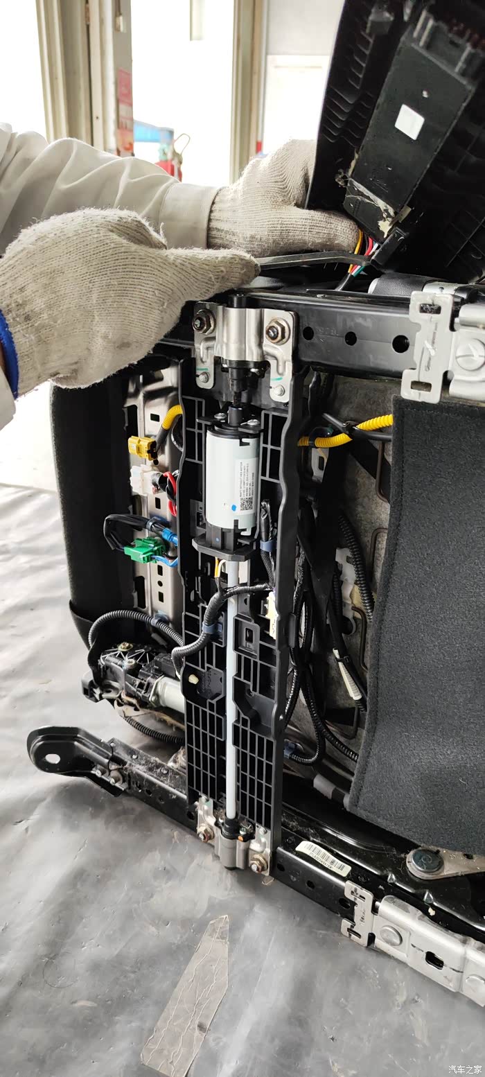

准备拆

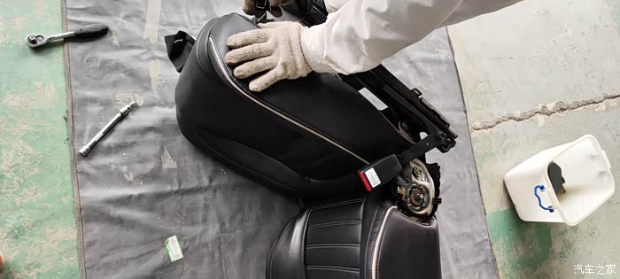

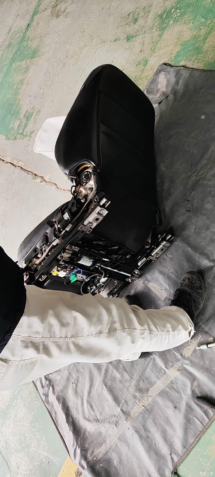

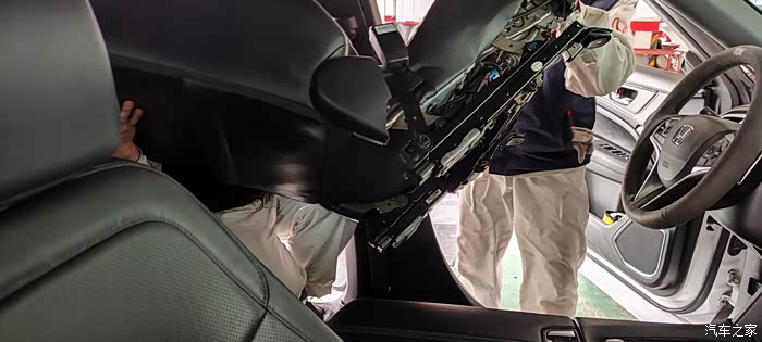

拆了正好清理下,擦擦

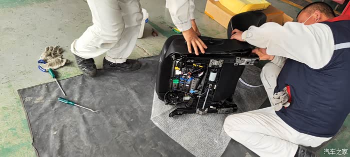

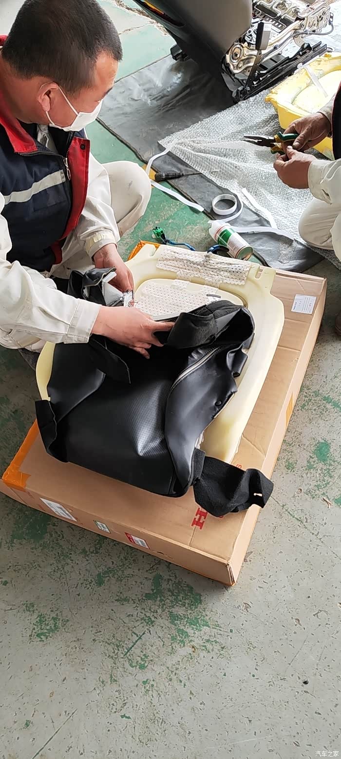

分离坐垫中

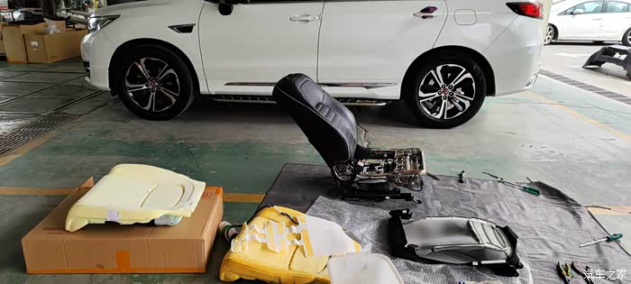

新的我开封,摸起来硬不少

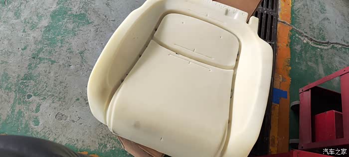

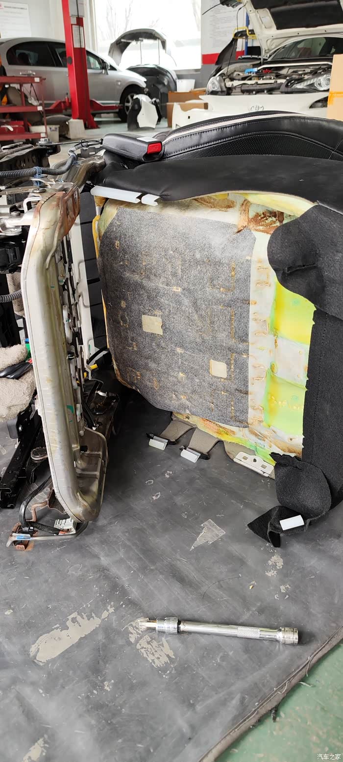

黄色的是旧的。软了

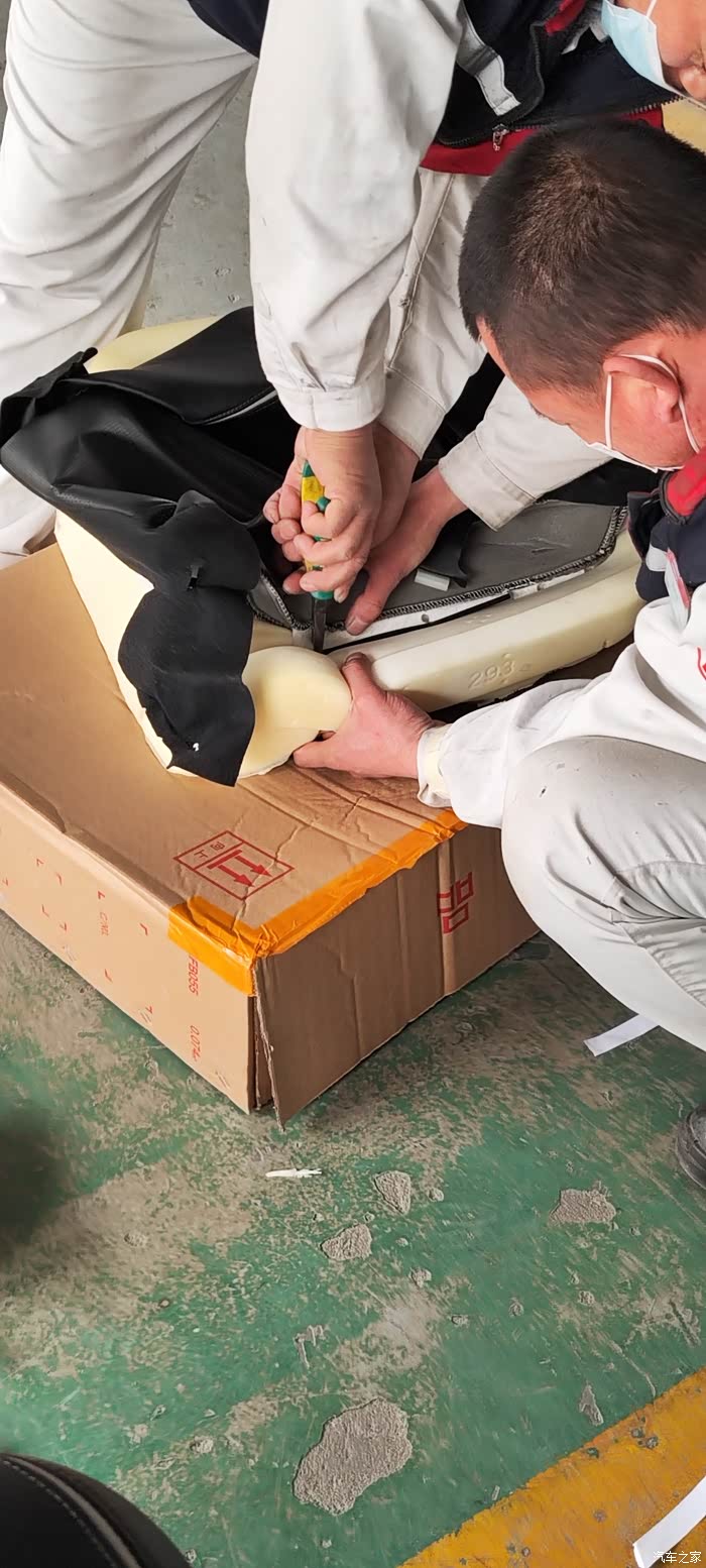

拆皮子
两位师傅挺用心的

回来路上,这个位置已经立起来了
右边是褶子,全都撑回去了。舒服。为了屁股,一切都值得
