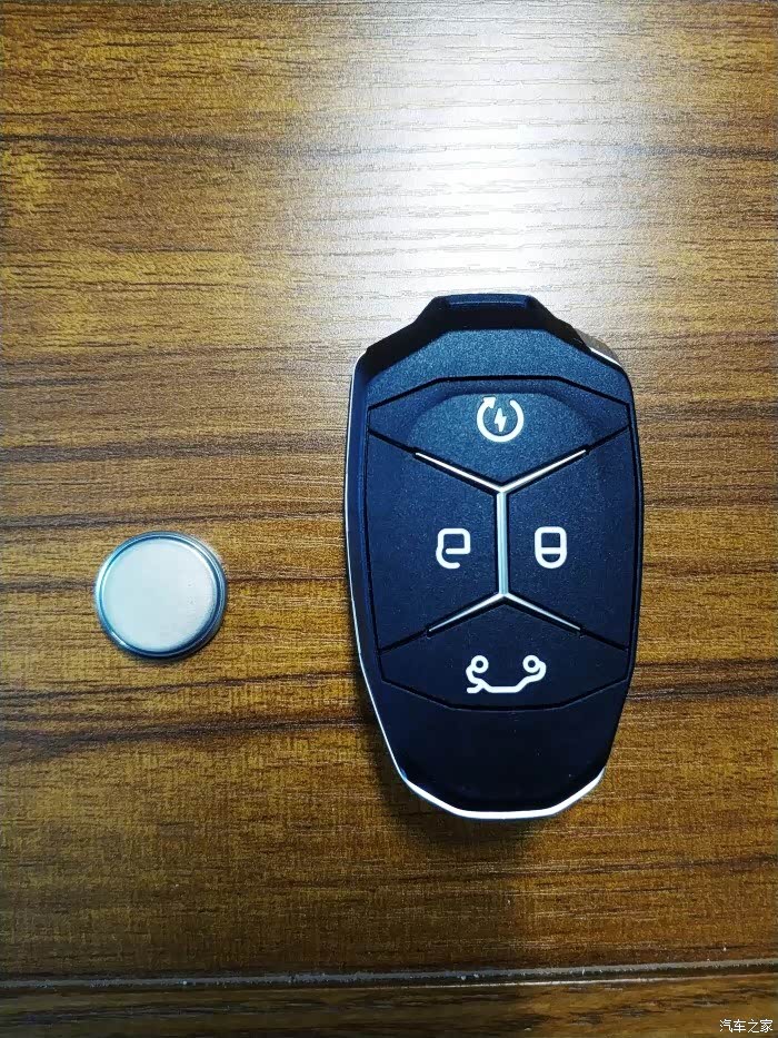

用车一年了,电池电量很快耗尽了,车子已经提示我要更换电池了。其实领克01车钥匙电池更换方法非常简单,各位车主也可以自己动手DIY。也非常容易操作,非常简单的。今天这篇帖子就给大家分享一下领克01钥匙怎么换电池。下面的步骤希望能够帮助到有需要自己更换的朋友。

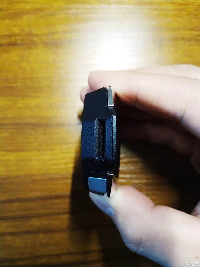

1:车钥匙换电池方法简单从印有linkco钥匙正面将黑色盖子扣开。

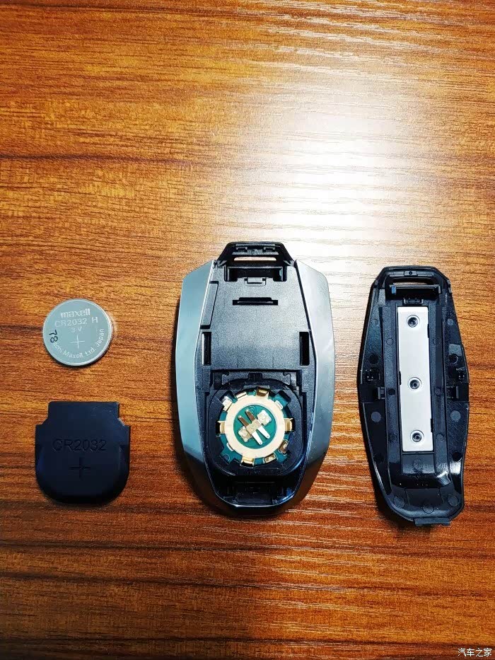

2:抠开之后再抠开内侧电池护盖。
3:领克01车钥匙使用电池电压为3V的纽扣电池,可以自行前往超市选购也可以某宝购买以备不时之需,价格也便宜。
4:换完电池之后我们需要把钥匙护板安装回原位锁紧,此次电池更换就已经完成。

看官门都学会了吗?特别提醒一下,钥匙卡扣有点硬有点紧,朋友们掰不下来的时候一定不要强硬掰,要有技巧性的操作,如果掰坏了就得不偿失了。
