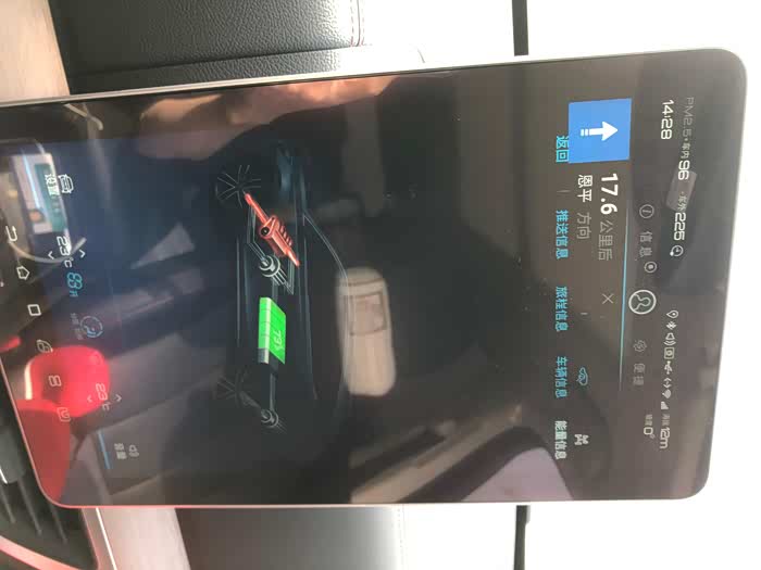

升级后,SOC设置25%,高速(90以上)匀速行驶的状态,能量信息显示仅发动机驱动,并无充电,也不会掉电。但是驱动方式为前区。
需要达到这种状态基本就是把速度提高到位后,油门松一点点,就会进入这个状态。请再看下图。

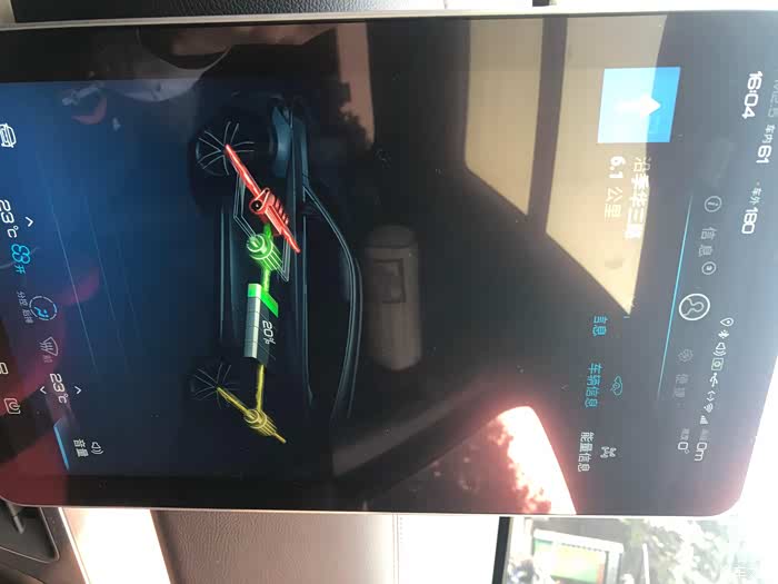

这个图是升级后的馈电状态(SOC设置比实际电量高的时候)的能量信息。在升级之前,即时设置SOC比实际电量低,高速巡航的时候也经常会是这种状态。就是说,升级前的高速巡航的原理应该是,发动机带动前轮,然后多余的功率通过大电机或者BSG电机转换成电后供后轮驱动使用。所以这时候高速巡航也是基本保持4驱的。
通过升级前后的两种方式的对比,我想工程师是通过改变了高速时候的驱动方式,去降低产生顿挫抖动的可能性。因为升级前的驱动方式比较复杂,如果电脑无法迅速反应驾驶员的操作而进行动力间的切换就很容易顿挫。

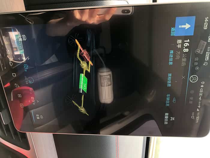

现在更新之后,加速的时候,只需要前后电机直接接入驱动就能达到目的,简单明了。请看图3。
踩油门加速直接由单发动机驱动变成三擎全驱动。
