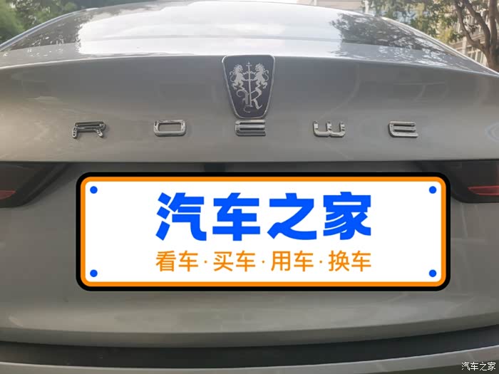

如图所见,车辆的原始状态的尾标是logo标志,虽然说新的标志看起来也很高级,但是用在尾部就显得不那么舒服了。现在改了之后外观上来讲明显觉得协调得多,看起来顺眼了,情绪价值拉满。
先上对比图

更换尾标(字母标)
1.前期准备:美纹纸、小撬板、除胶剂、卷尺(水平仪)、尾标替换件
2.注意事项:①一定要先行准备好除胶剂,因为原厂标确实粘贴得很牢固,没有专业除胶剂的话,真的很难去除干净;②另外就是最好有水平仪,才能确定高度一致,如果倾斜了就不好看了。③原厂尾标不要丢,保存后,留有大用。
3.订购及沟通过程:这个尾标替换件技术含量比较低,随意在购物平台搜索就能找到,但需要注意的是一定要选好尺寸,尺寸过大或过小就会显得不协调。我是在某夕夕上购买的,跟买家商量后之后直接下单等到货。
4.拆换过程及心得:①首先用小撬板从logo的一个角慢慢撬进去,这过程一定要慢慢加力,如果左边不行就换右边,以此类推,直到能明显感觉到撬开为止。②然后用除胶剂喷上去,等2秒钟用湿纸巾先把大面积的附着残胶清除掉,再喷一点除胶剂,再换一张新的湿纸巾擦干净。这里我为什么不建议用毛巾,因为除胶剂味道很大而且很刺鼻,还不容易挥发,如果我们用毛巾的话,大概率这条毛巾就报废了,还是用湿纸巾划算。③等到晾干后,把替换标找准位置后贴上去,我这款替换标有背胶,是3m胶,贴上后很是牢靠,不用担心掉。但是需要注意的是要借助工具确定好字母标的高度一致,不然歪歪斜斜很难看,要是有水平仪就更好啦,如果没有,也可以像我一样用卷尺来确定高度,也能基本排除误差。④等到基本干透后,撕下美纹纸就大功告成了。

用卷尺确定高距
有水平仪更好
完工欣赏
对比
前后对比
取下来后也不要丢弃哦,以备后用
