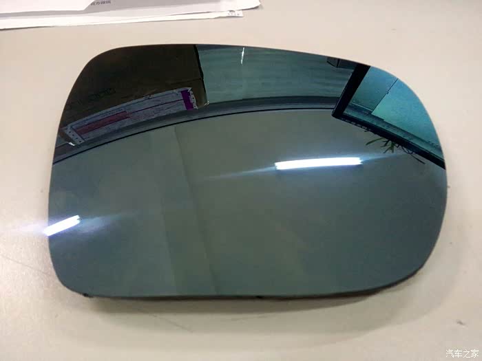

高清图
拆原车反光镜,就不用多说了,使劲往外掰就行了
拆下来的原车反光镜,我的小圆镜还在上面

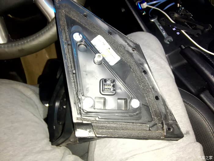

高音喇叭模块,拆的时候弄断一块,好是心疼啊
拿掉喇叭,拆螺栓,三个

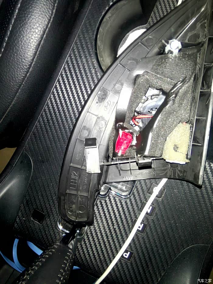

拆下来了,到这里心里感觉还算简单,可是到后面把我给难住了一会儿
这个皮子当时不知道怎么拆了,还以为要把周围一圈的像小螺丝似的全拆了,可把我吓死了,心思了一大会,原来是掀开就行了

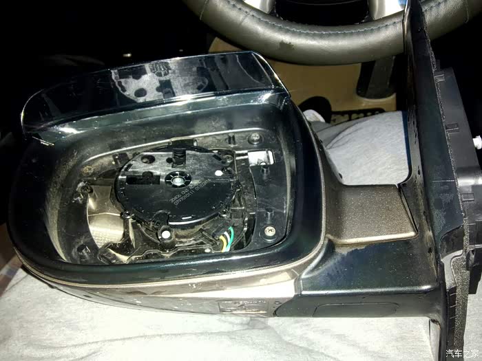

都让蜘蛛个占领了,一开始不知道是什么东西,扣开一个跑出来一个蜘蛛,阿弥陀佛,罪过罪过,打扰你清修了

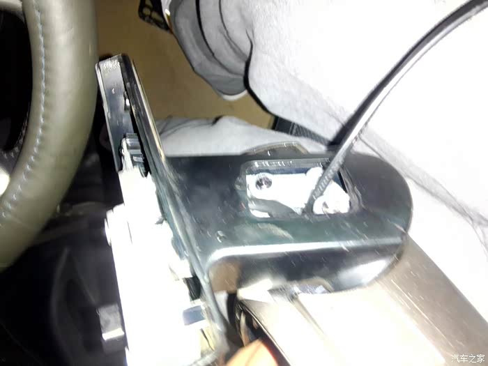

穿线这个步骤也把我难住了一会,一开始想是不是得把总成全拆散了,经过我仔细研究,原来把这里撬开,什么都解决了,怎么撬开呢?暴力解决一切问题
从这里穿线,一头插里面去,一头引了接线座处
一开始心思用铁丝穿线,没用到,直接插线就能通到底

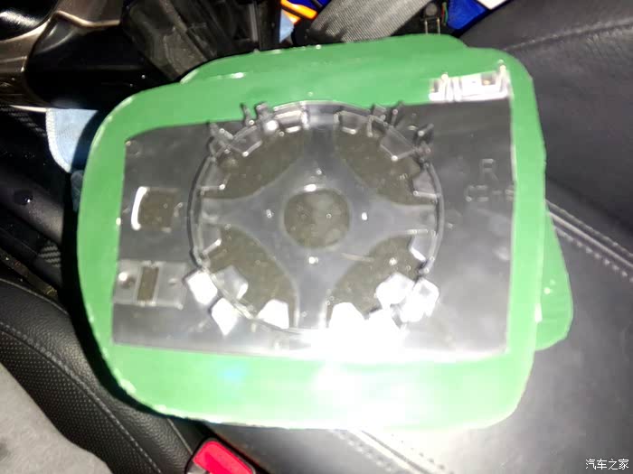

接上,然后把反光镜总成安装好,扣上镜子
破线,那根小蓝线,现代都预留好了,就是不给你装
打铁,接线完成
接上高音模块的插头,安装完毕,左面反光镜一样的步骤,拆高音喇叭的时候也给掰断一个爪,也不心疼了,改完镜子才是重要的,由于电瓶没电,拉不起车来没法检验效果,等4S店救援了,在上传效果。
