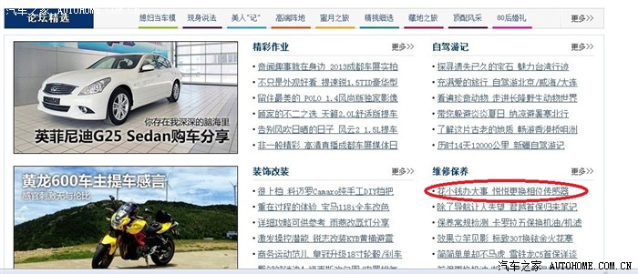

—————————————————————————————————————————————————3点半失眠了,遂上网 竟然发现时隔俩月的帖子竟然又一次登上首页
第二次上首页,不容易啊
这里感谢编辑大大的抬爱,本人文化水平低,也写不出啥大作,见谅见谅

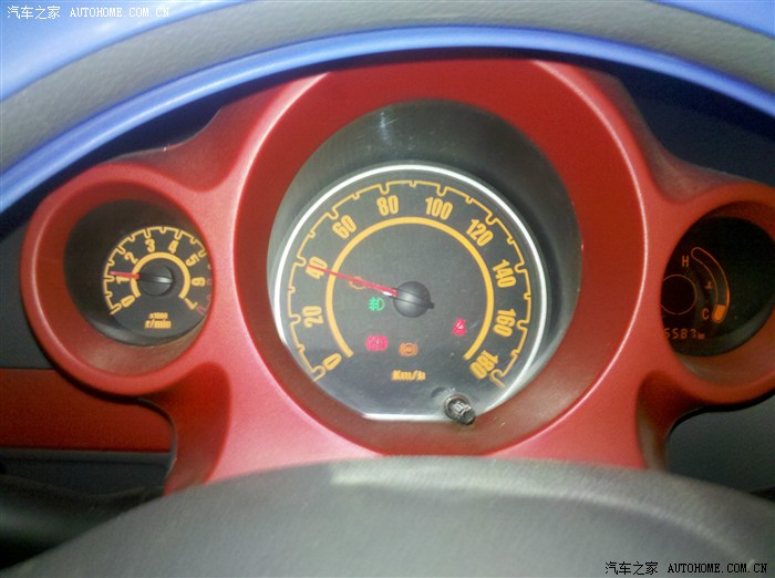

悲催的悦悦发动机故障灯亮了。哎。可能是我直接拿水管洗发动机导致的吧。。。可能
去汽修店查了下电脑。。相位传感器故障,左前轮ABS故障。得,又得掏腰包了。。

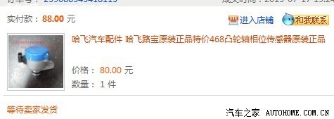

遂决去某宝买。可以参考小红马同学的作业http://club.autohome.com.cn/bbs/thread-c-828-23726536-1.html
在此感谢小红马同学的小白鼠精神。。(此处有掌声)

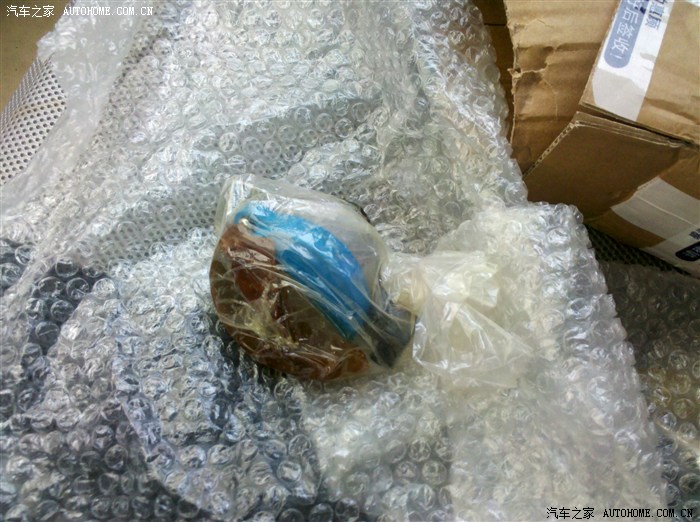

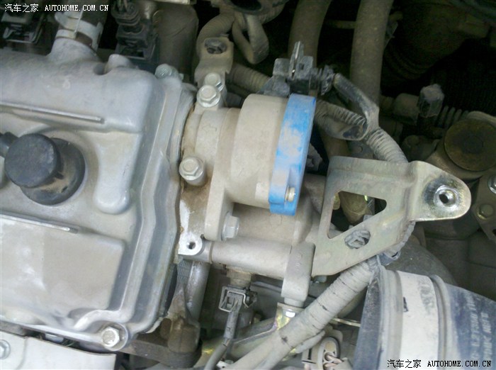

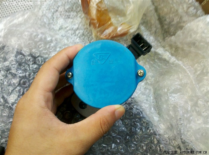

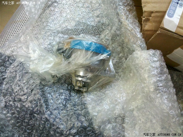

—————————————————————————————————————————————————今天货到了。。外包装没有了。特意嘱咐店家多包层的

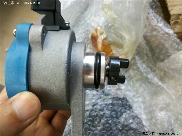

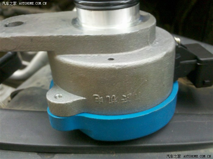

说实话,看不出啥。就是东安机电那几个字有点模糊。。

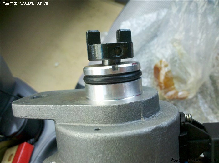

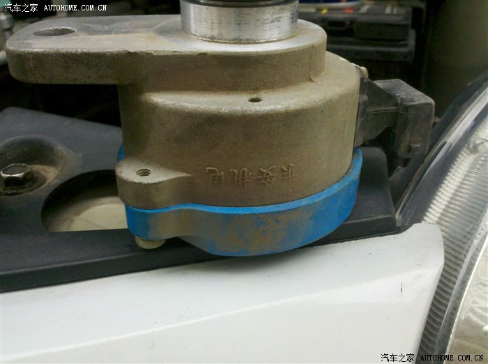

看到上图这两个黑色的齿了吧。。我去。这个得对准了才能装上。。。后边详细介绍。

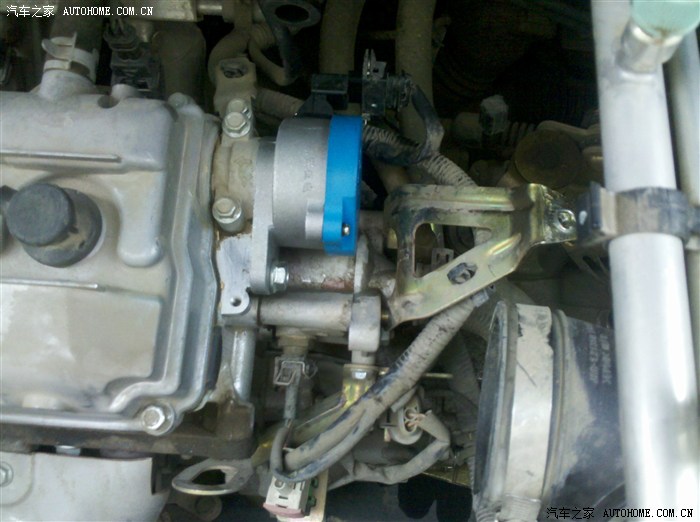

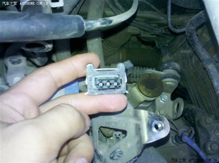

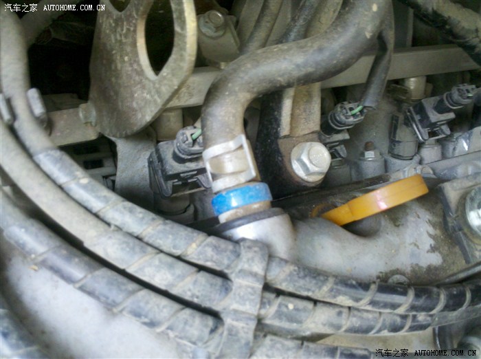

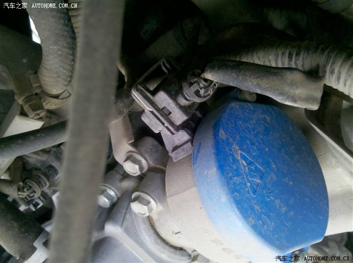

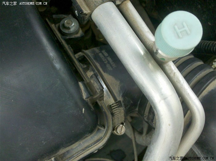

原车传感器。。。小红马同学说那个供电插头很难拔,其实这个很简单的。把那个铁丝往里边按就可以了。。如下图所示

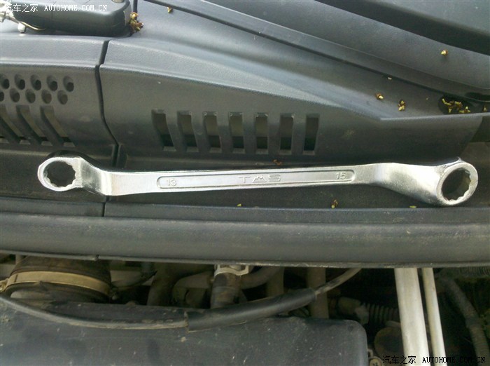

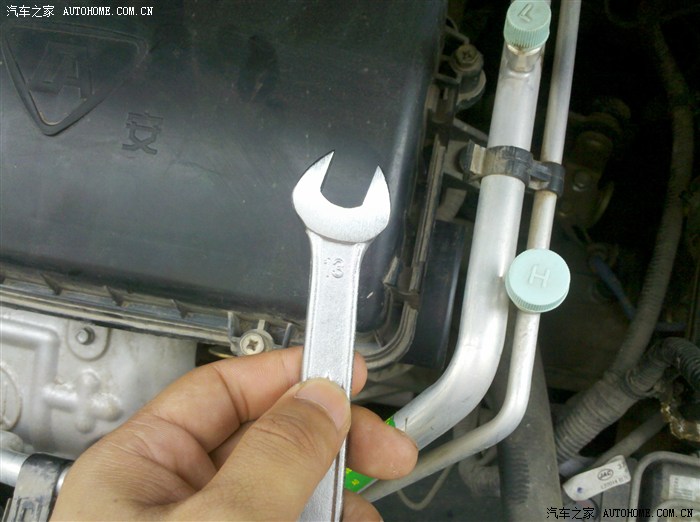

悲催的事来了。为啥这里要弄个13的螺丝呢。。还拧的那么紧。没办法,去五金店3块钱买了把13的扳手。
更悲催的又来了,买的这个扳手太短,用不上劲。螺丝都要拧滑了,还是卸不下来。没办法又去五金店买了一把。。
更更悲催的来了。虽然这个扳手是没问题,可那肯定的螺丝就是拧不动。。没办法,又又跑去五金店买了瓶螺丝松动剂
其中可谓一波三折啊,哎。。。所以动手前一定要把工具准备齐全。。磨刀不误砍柴工啊

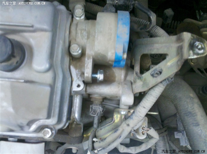

终于拆下这个螺丝了。。十分及其非常特别的紧啊。。。。

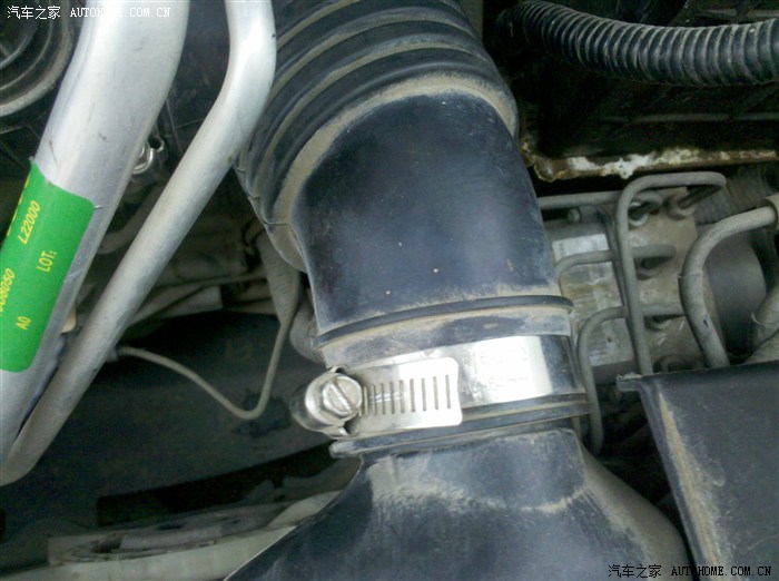

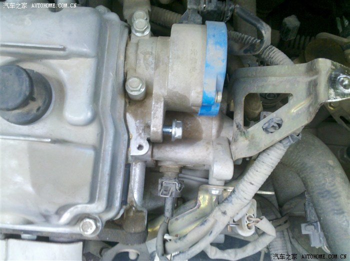

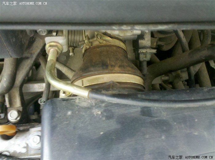

我给拆下来了。这里奉劝以后有这问题自己动手的车友,不要卸空滤支架螺丝。。不要。。直接把支架往右掰一下就可以把传感器拿下来了。

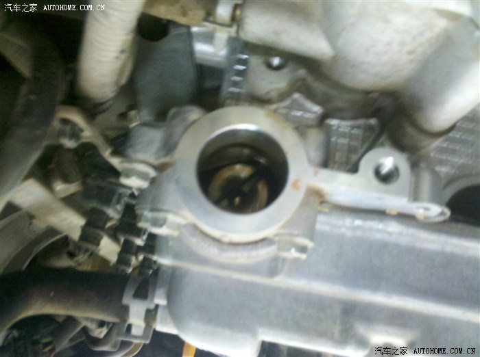

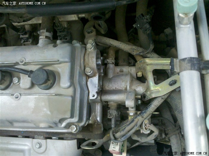

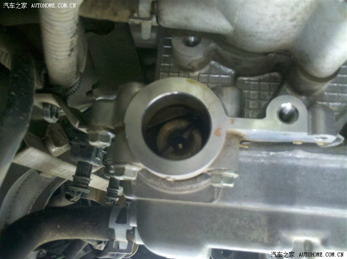

上图是发动机内部。。。有俩凹槽。。
来个清楚的。。这俩凹槽不容易对准啊。。我费了好大的劲才一点一点的试才对上去的

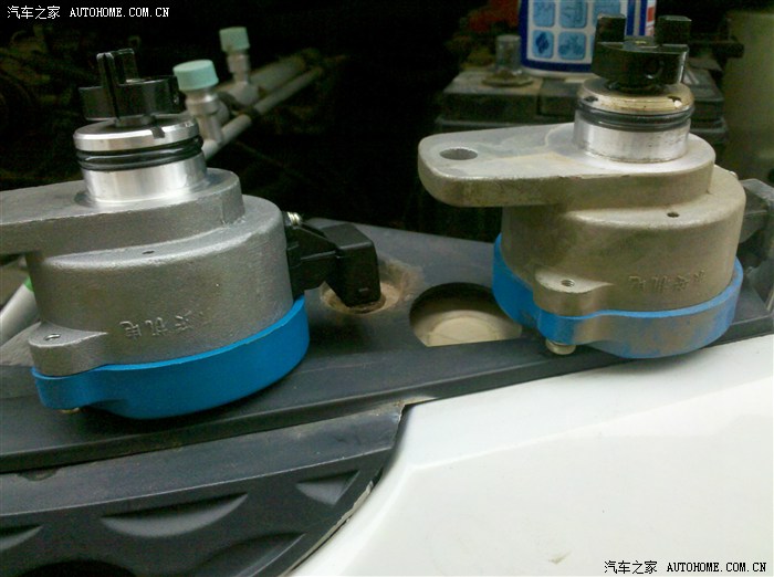

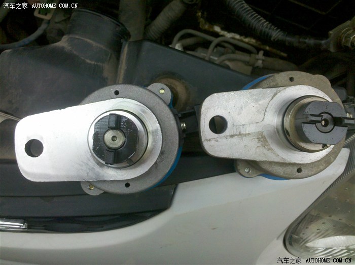

新旧对比,真心看不出来旧的哪里坏了。。
唯一的区别就是新的东安机电的东字模糊。。原装的字十分清楚。
新家伙上去了,看到传感器下边有浅粉色的液体了吧。悲催的我把支架螺丝卸了,那个螺丝是紧固作用的。发动机防冻液的垫片松动了,防冻液漏了。。。更悲催的是我拆的时候那螺帽掉到发动机护板上面了。。。
往回装的时候记得一定要把插头插上,我就是忘了插,结果。。。我又去汽修店花了10块钱帮我消了故障码。
这个传感器不通电竟然不影响车子行驶。。。
 回家后又发现灯亮了。搞半天才找到原因

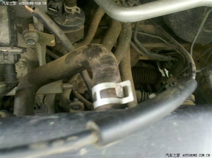

一些车友反应的发动机舱橡胶管裂纹。。。我的车子两年半,未发现此类问题。
一点裂纹没有吧。。       有裂纹的同学可能所在地温差太大的原因吧?

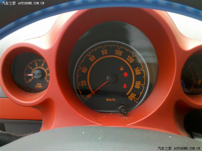

 现在传感器接上电之后,打火一下就着,发动机故障灯也灭了。
如果有打火困难,或者起步时只抬离合不踩油的前提下,有转速抖动的现象,赶紧换相位传感器吧。
