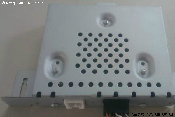

                GPS天线                      地图卡和连接线
                                                         导航模块

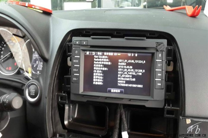

CX-5原车屏升级导航安装效果图:

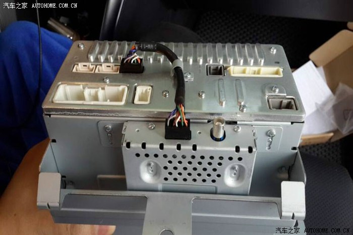

用数据线将主机与模块对接,并用卡子固定线束。

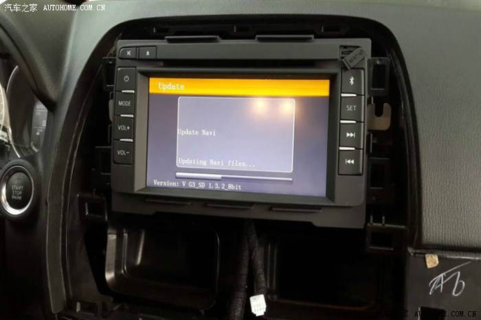

进行软件更新~~~~

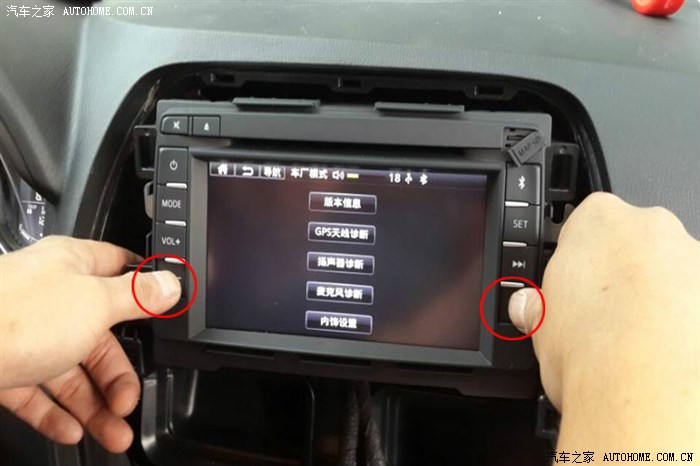

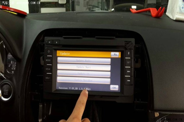

按住图中红圈的两个按钮3秒钟,进入软件更新界面,点击Update Navi进行更新
更新完成之后,点击OK确认,重启

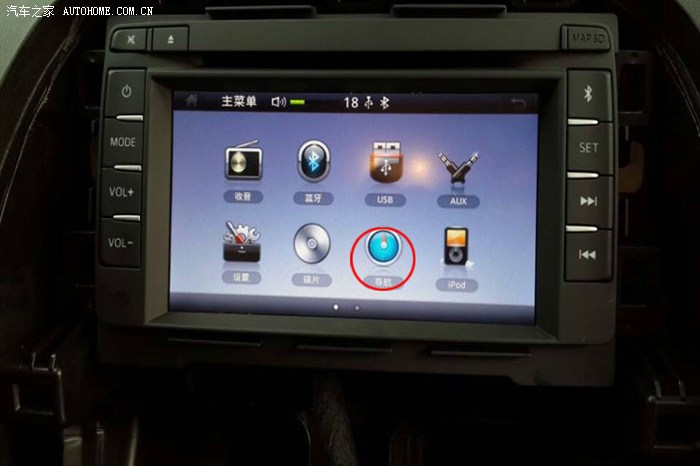

升级完成后你会发现菜单中多了个导航选项~~点击进入

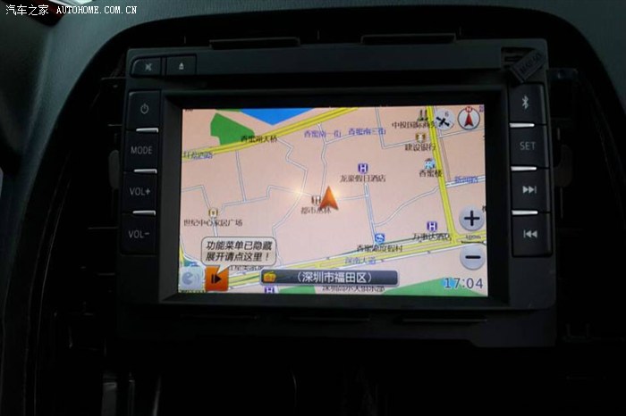

进入到凯立德地图界面
