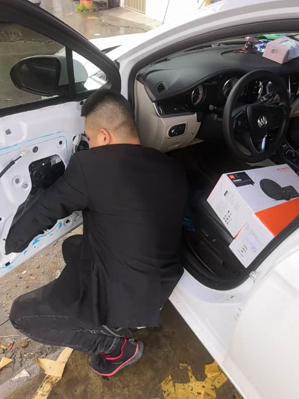

关于改装汽车喇叭高音头出现电流声的解决方法,在网上买了JBL的喇叭,前门GX600C加高音头,后门同轴602c,安装后效果确实提升很大,没改功放和DSP,新手不敢改太多,原车主机直推。改完回家也没注意,第二天发现主驾前面高音头有电流声,音乐一关很明显,本人强迫症,网上到处找,最后在闲鱼一个卖二手喇叭配件的大神处征得一方法,告诉我说分频器干扰,把主驾分频器换个地方。于是第二天自已动手把分频器拆掉换了地方,完美解决!!!感谢闲鱼二手喇叭哥
