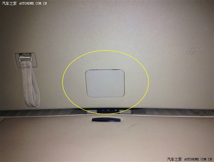

把这个盖子向下扣开就可以看到开门的机构了,如果用指甲扣会稍费力,有个小工具(比如钥匙)会非常轻松。

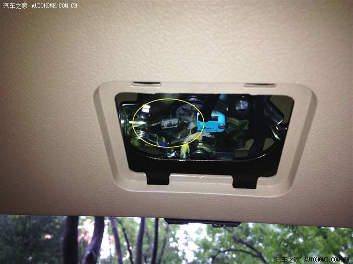

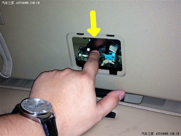

打开后就是这个模样。把那个金属片向下压就可以打开背门。说明书中印的是向上扳,但实际是向下压(不知是不是说明书印错了?)
用力向下压就可以打开背门

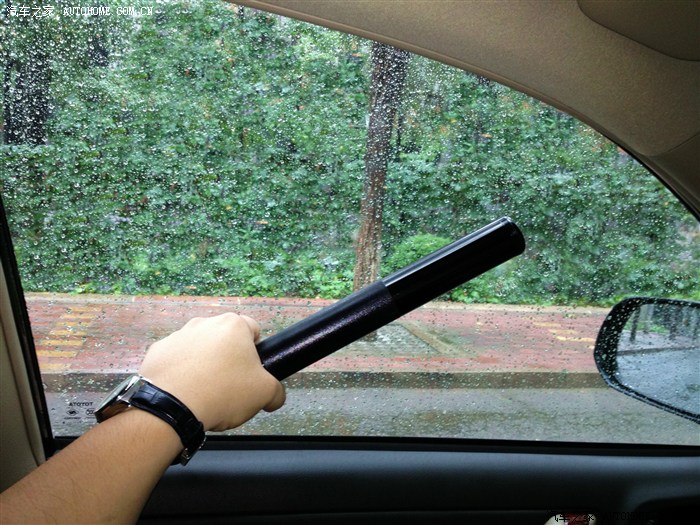

如果万一中的万一的万一的万一,您无法移动到车厢最后面,或背门的确无法打开时,您就只能朝车窗招呼了。
如果您使用头枕破窗,正确的方式不是用头枕的金属杆去砸玻璃,而是用撬的方法
1.用力将头枕的金属杆插入车窗的角中
2.用力向斜下方扳动头枕,利用杠杆原理将车窗玻璃撬碎

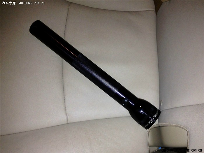

当然您如果有足够的力气还可以选择这种工具破窗
