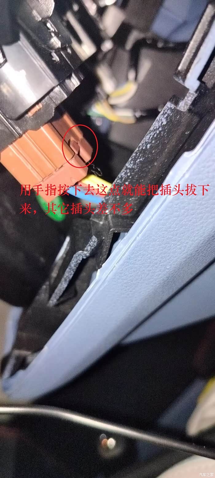

第二步,拆下中控台下的档位键、左右升窗控制键等四个接线插头,插头都有一个按压卡扣,按下去就能轻松拔下来,升窗控制键下的卡扣按钮有点小,扣的我手指疼,有点费手!

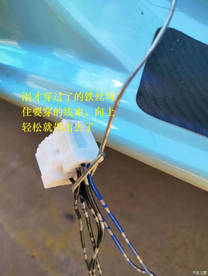

穿线方法:我用的是10号铁丝,用胶带把线束头固定在铁丝上,从中控台孔洞向左或者右边分别穿左边和右边去B柱的线束。注意,主驾驶和副驾驶内侧的盖板可以用手轻松掰开,当然如果你卸下来盖板螺丝拆下来更好,我没准备工具就是掰开一个大囗子,线束露头后拽过来就行了。

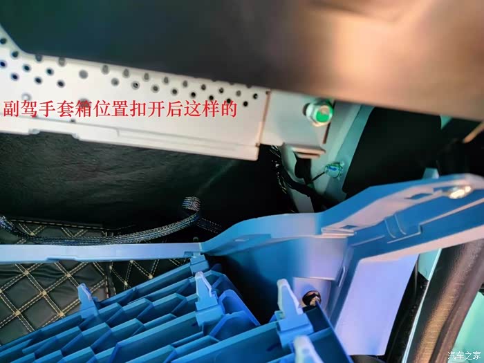

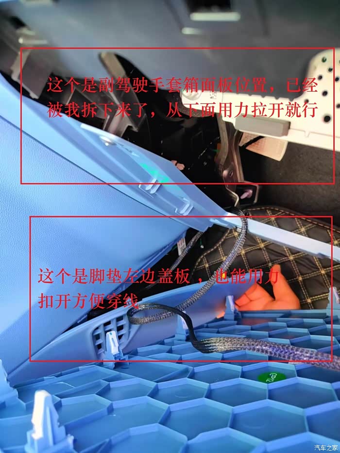

左边主驾驶位置保险盒盖板可以从下边使劲扣下来,漏出位置第一方便穿线,第二回头要安装保险取电,然后经过门框线槽内走线到B柱。类似右侧副驾驶前手套箱面板也可以从下面掰开,穿线经门框线槽到B柱(这个线槽怎么弄看卖家给的视频很方便)。

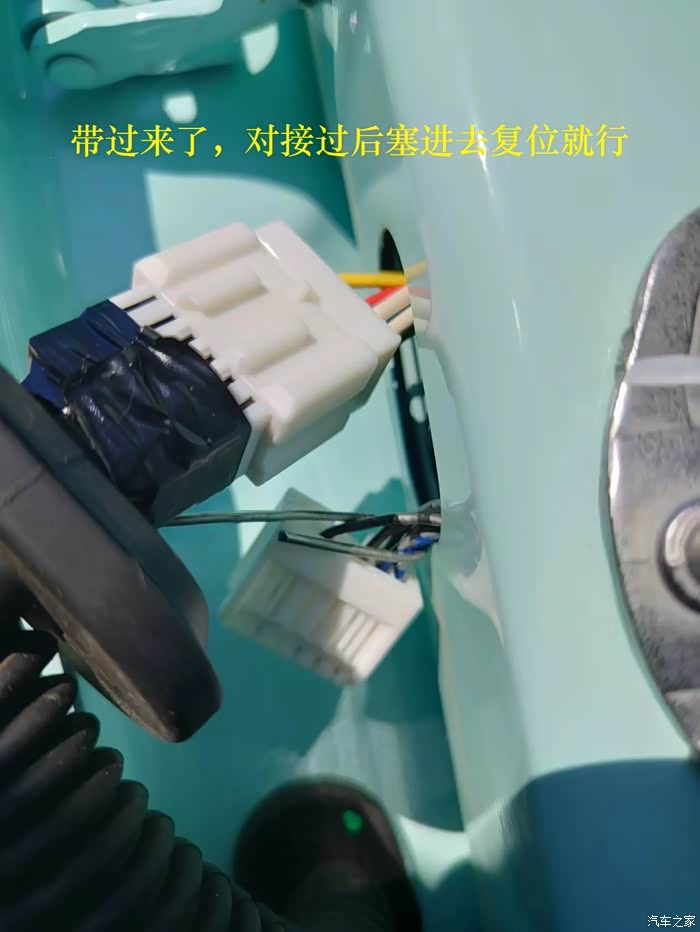

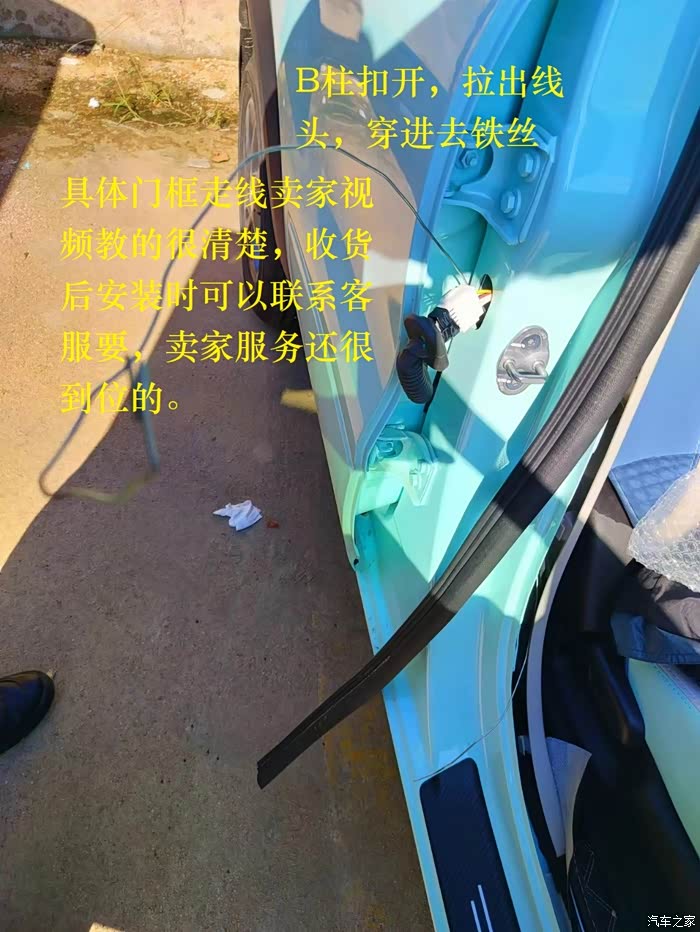

到B柱穿线最简单,卖家给的视频用手穿只能说笨死了。继续用铁丝从B柱孔洞伸进去,从内饰板缝隙穿出来,勾住线束头轻轻送送就带过去了,对接完成!

剩下的就是线束无损对接,然后固定控制盒,我是把控制盒用卖家送的3M胶固定在中控台里,不妨碍中控台面板复位就行!
