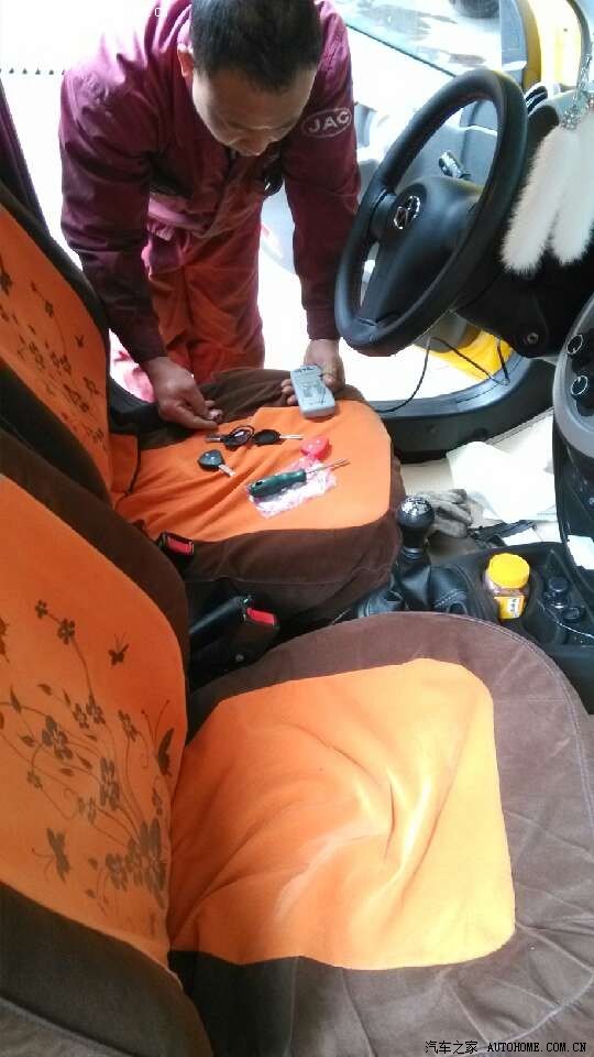

新车买回来钥匙遥控一直感应不灵敏,站在两米开外就完全没有反应了,开始以为是电池没电了,换过电池后问题还是没有解决,每次开门都要走到车前才能遥控打开,有时锁车走几步后发现朋友东西拉车上了,还的陪他一起走过去拿,倍没面子啊!!!今天去4S店重新解码,效果好多了,十米内基本没问题。
由于时间急迫,图片就只拍了一张,大伙们多多包含
4S解码工时费50,师傅手上拿的就是解码器,只有两个按键,一个是清除,一个是写码
按下清除键,再按下遥控两个按键;然后按下写码,再按下遥控两个按键,就解码完毕了,耗时3分钟,收费50,老百姓的钱真好赚啊!!!
