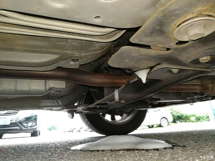

在出水软管周围下面垫一些毛巾以便吸水,然后先把清洗剂延长管拆入空调排水口,再接到清洗剂罐身上,开始压入清洗剂,为了防止漏水,我在软管那里塞了点纸。一次不要压入太多,我买的一罐是分两次压入。
过2分钟左右,车底就可以看到有泡沫流出来了。
