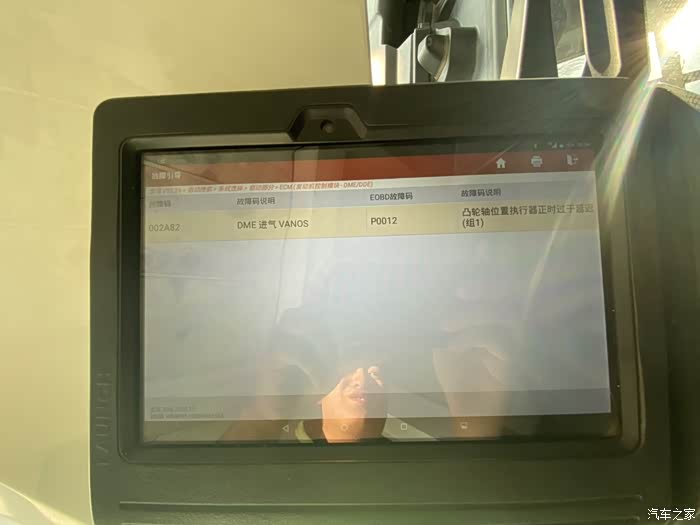

11年宝马325,更换气门油封后出现故障(2f82)故障说明是凸轮轴位置执行器正时过于延迟(组1)。已更换了,凸轮轴位置传感器,偏心轴传感器,清洗了,两个单向阀滤网,现在还是报同样故障。
读取数据流,进气角度为125。故障现象有,冷启动着车困难。着车后一分钟左右转速会自动上到1500转,然后回落到800转,然后慢慢回到650转。现在油耗上升到17升,并且加速无力。走了好多修理厂无法解决,请遇到过同样问题的大哥给支支招吧!
