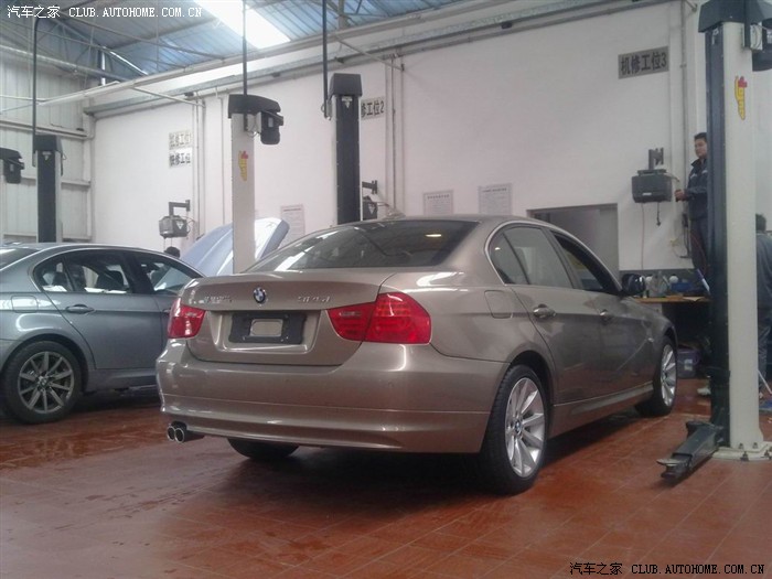

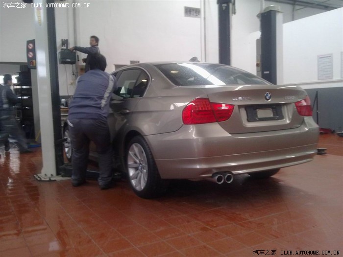

----提车时检查底盘的相片

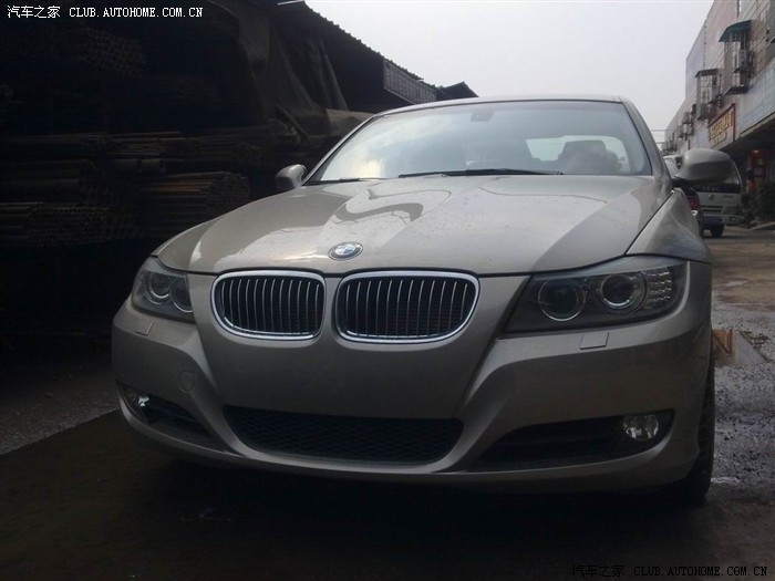

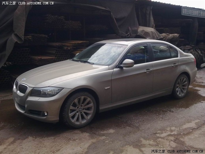

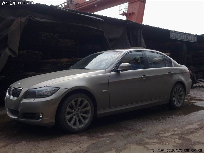

今天照的整车照,没洗车,手机照的,不是很清晰

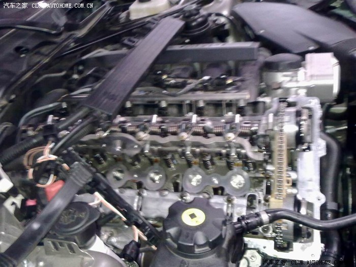

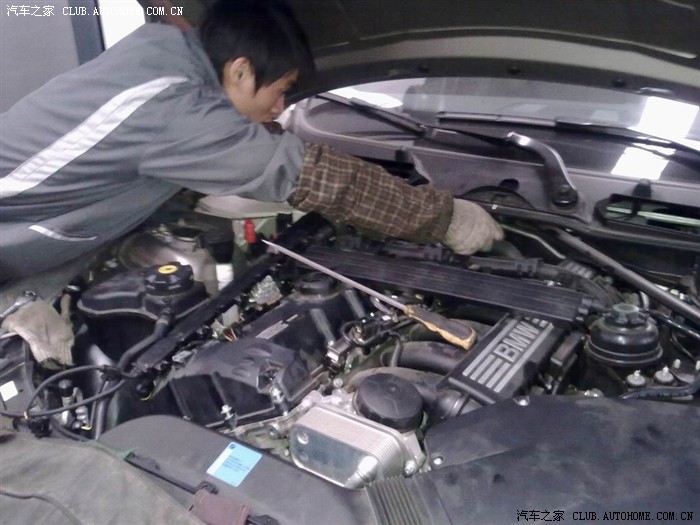

上次开气门室盖的相片
