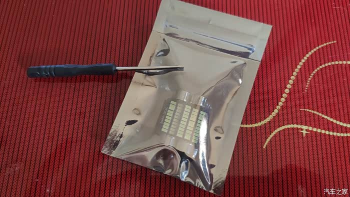

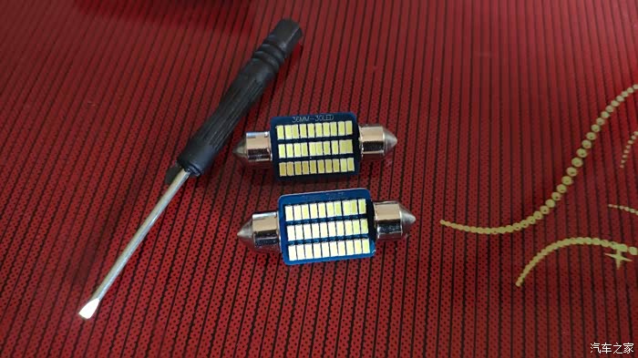

两颗灯泡!都是LED光源的,40颗LED灯点组成!
规格是36mm双尖头的哈!想改的不要买错了!价格也是非常实惠的!两瓶饮料钱搞定!

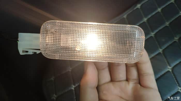

打开后备箱之后灯源就会自动亮起,哎呀,这卤素光源太暗,而且对比车内的LED照明灯显得太廉价!

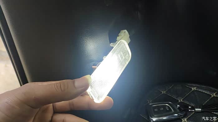

用小螺丝刀顺着缝隙翘起!就能拿出整个灯头!才亮了一分钟左右,灯头就非常的烫手了!看来换这个灯泡是正确的选择!卤素灯泡的发热量非常大!

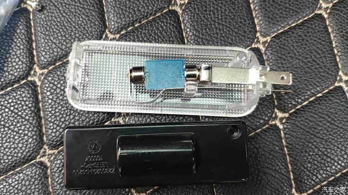

直接拔掉灯头即可!还需要十字螺丝刀才能打开灯头!打开后直接拨开铁片,取出卤素灯即可!

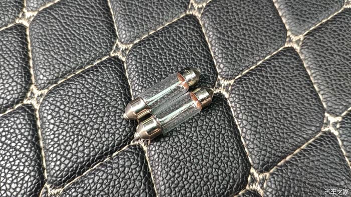

来,对比一下!LED的灯珠很多!卤素的只有一颗铝丝在里面!
装好新灯泡以后,先试一下灯能不能正常亮起!亮起来了就装好螺丝,把灯头恢复原来的位置!
紧接着也马不停蹄的拆下第二处灯头!

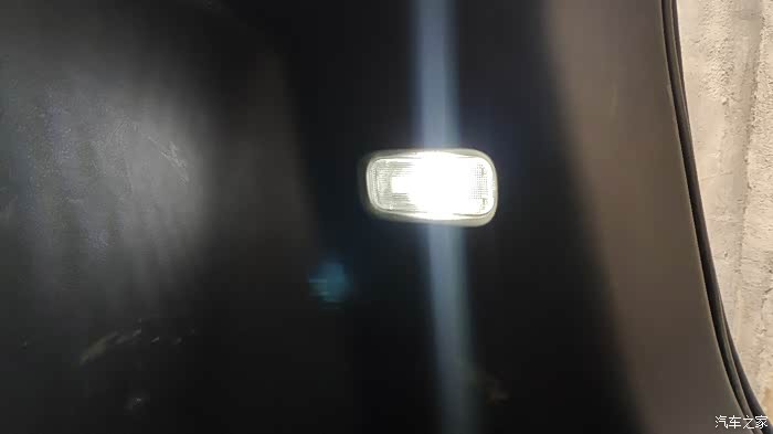

测试是否正常!
安装回到原来的位置!亮多了,这个LED灯源!
这就是拆下来的两颗卤素灯泡!直接扔掉!LED亮多了,而且发热量也很小,几乎感受不到!

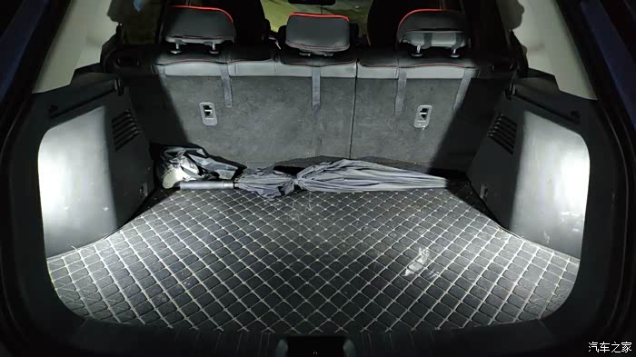

很快到了晚上,看一下效果!灯光完全能够照明整个后备箱!这下拿取东西就能看得清清楚楚了!
