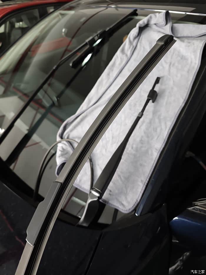

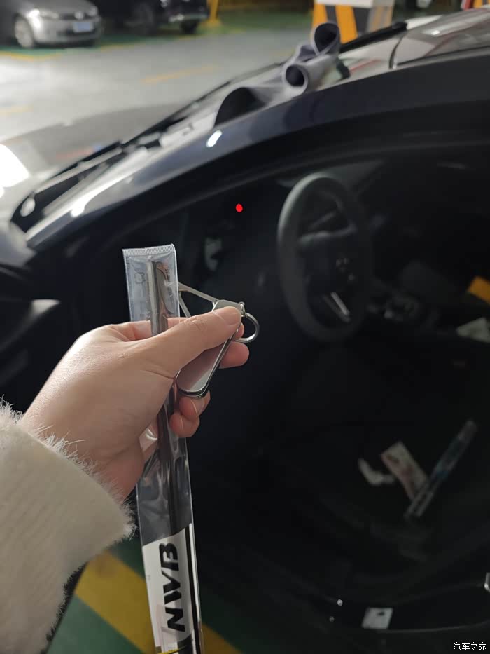

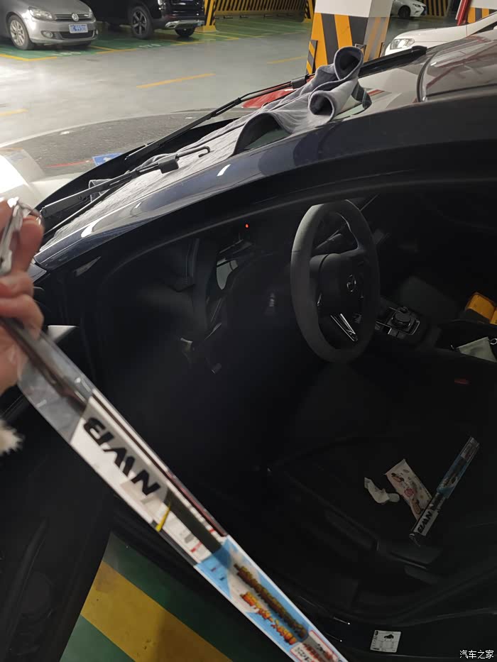

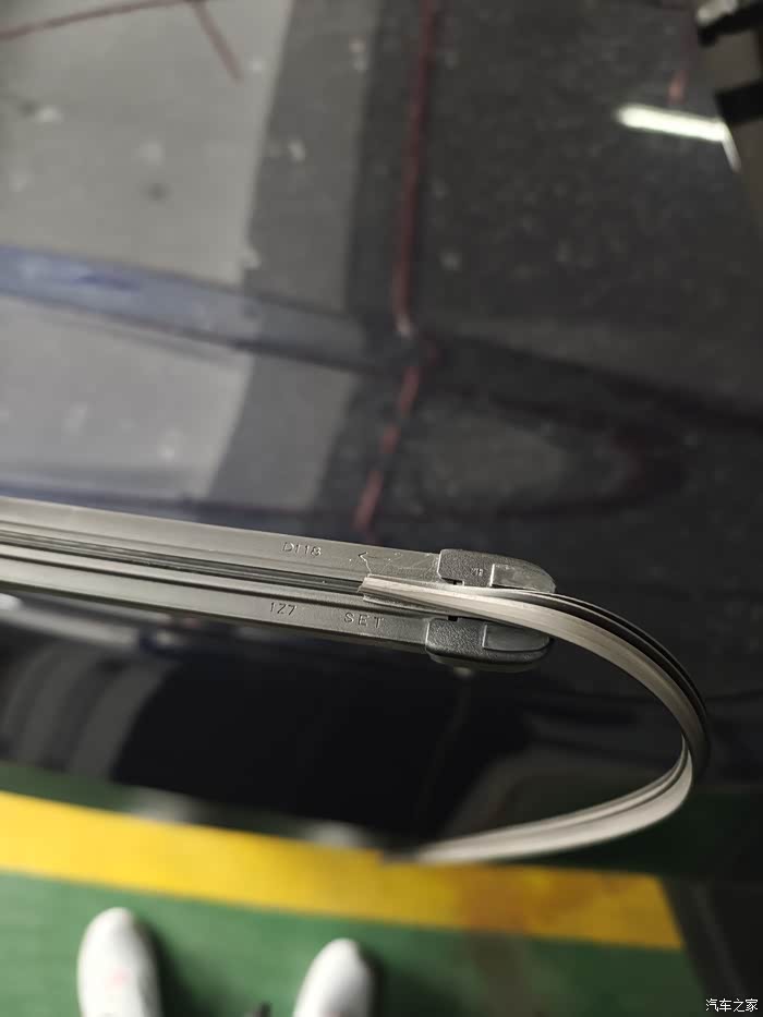

2.2万公里维修保养情况,换过nwb雨刮胶条,尺寸分别是26和16的,某东买的,已用三个月,发挥比较稳定。马自达的雨刮臂出水虽有很多优点,但......假如不是下雨情况,对比较大的昆虫尸体残留,细砂残留,清理效果有限,还是要自己定期清理。很多人觉得是雨刮胶条问题,其实是上面的一些细沙子没有清理干净导致的。雨刮上面的细砂子记得时常清理,雨刮水最好是去虫胶的。

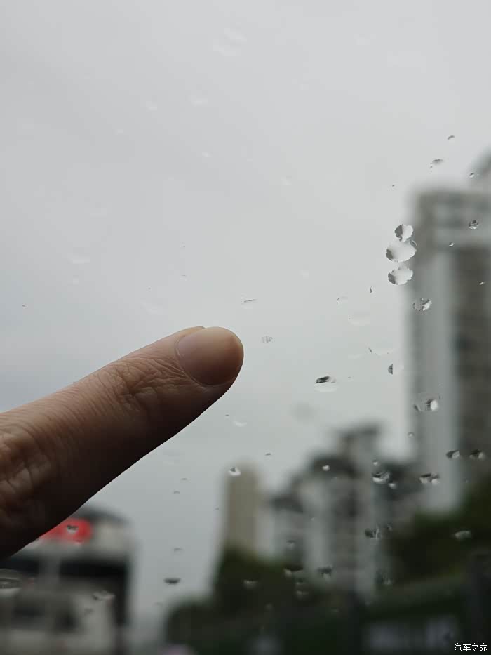

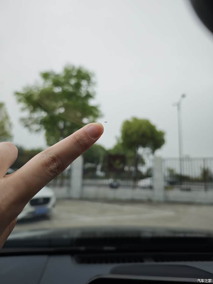

玻璃上被石头崩掉的小坑洞,久了磨损雨刮胶条,也有撞风颠簸损伤扩大风险,一般是可以选择忽略不管,我是选择去补起来,主要也是抬头也看的膈应。

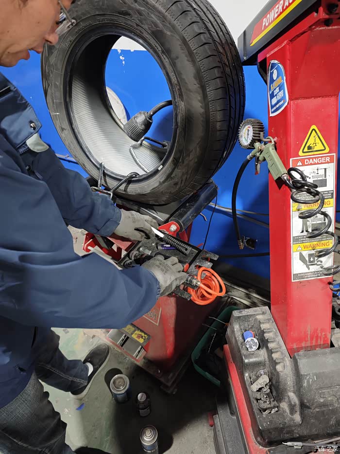

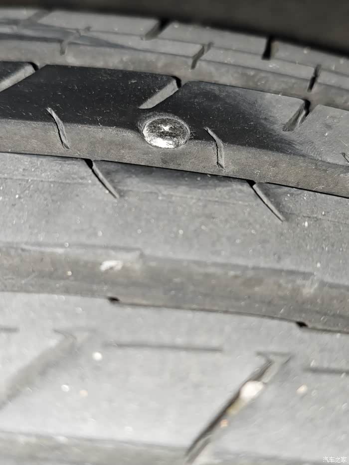

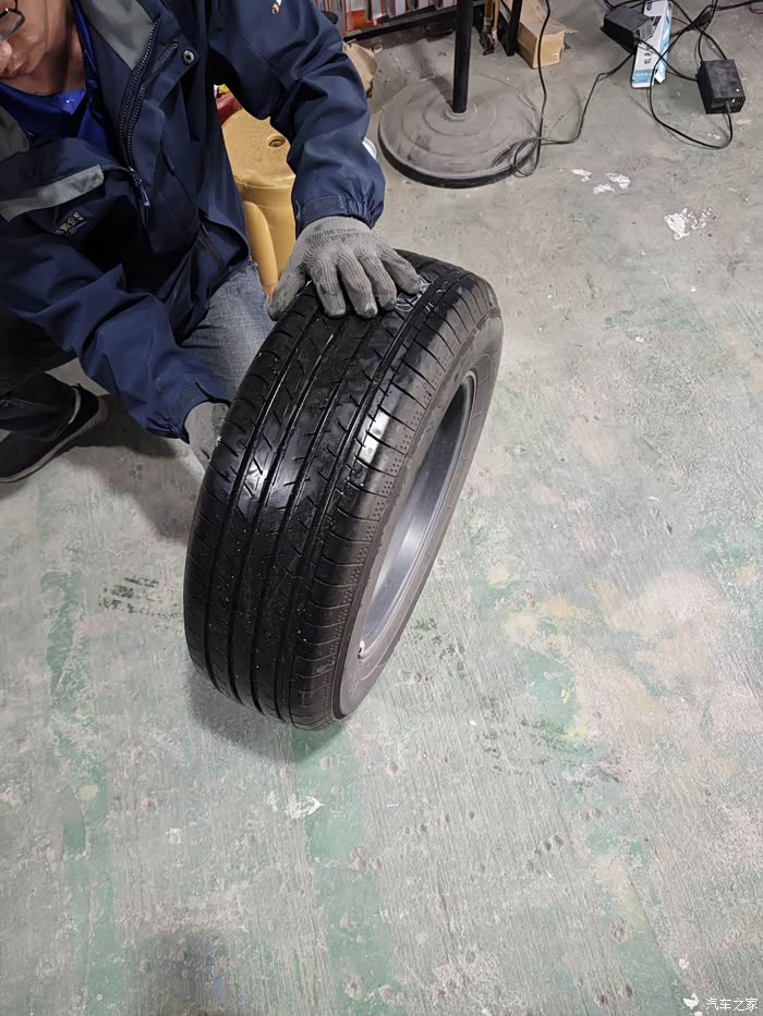

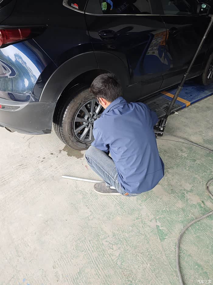

过年前做过保养,之前有发过帖,右后轮扎钉子,但是没破。上次偶然清理夹缝石头的时候发现一个疑似扎钉,但是又像是上次留下的印痕,五一期间感觉车辆动态不太对劲,前两天五一上高速前在车库做了胎压检查,发现胎压比其他三个轮差了0.5胎压,2.1和2.6的差距。去轮胎店检查果然有扎穿了。但是胎压报警没有提示,拆开轮胎气嘴是有胎压报警模块,有车友明白胎压监测要到多少数值会报警么?

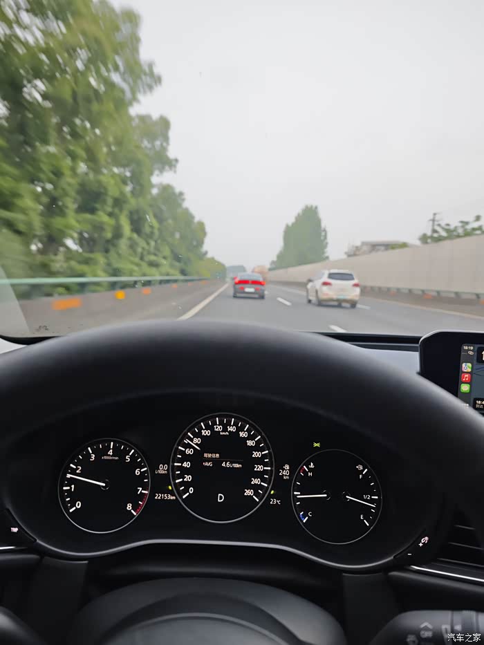

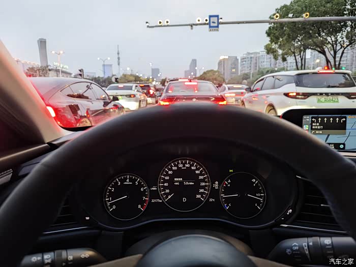

五一返程的纯高速油耗,从海拔500米的山区降下来的,油门加一下滑一下,刹车烫脚的模式开出来,就看个乐呵~

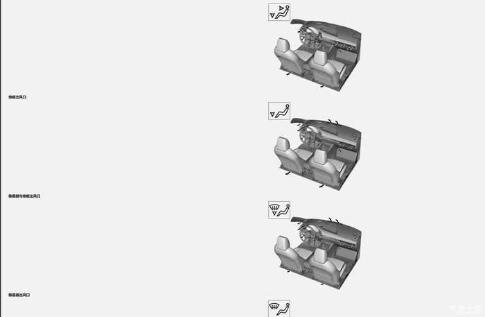

ps:马自达次世代的车开吹脚模式,前排最左边和最右边,风挡位置,副驾驶两个出风口的中间位置有出风也是正常的,不要大惊小怪,说明书里对模式有解释,我那时一度以为风门坏了。
