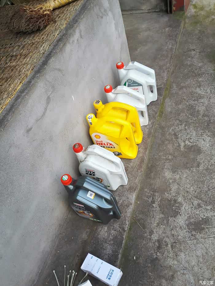

小白距离上次换机油已经半年了,我的机油是半年一换(金嘉护10-40,银嘉护是以前换剩下的拿来冲洗发动机里面的脏机油)

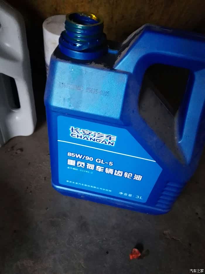

本次所用全部油品,黄壳是我五菱之光的,两车共用变速箱油和齿轮油

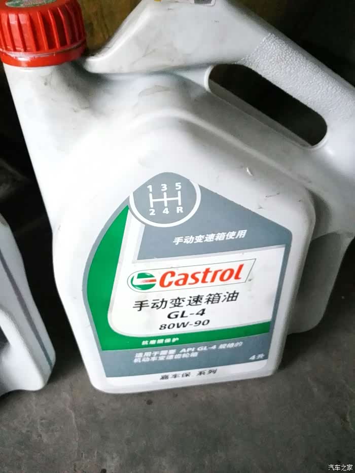

,变速箱油和齿轮油这次也一起换了,变速箱油是嘉实多gl-4手动变速箱油
两车换完大概剩一升

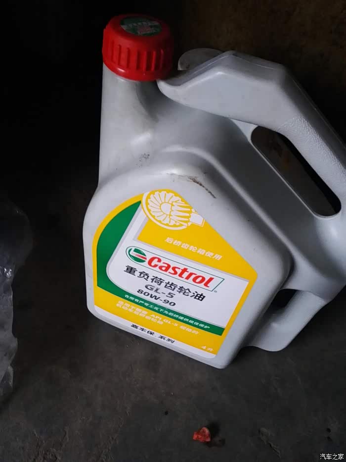

齿轮油是嘉实多gl~5
这款齿轮油颜色和原厂比清澈金黄,粘度高,没有刺激性气味。
原厂油颜色偏黑,流动性大,气味比较刺鼻

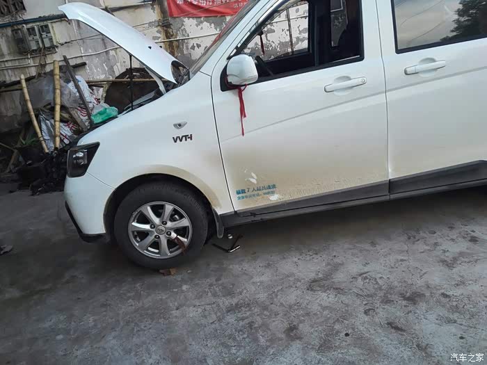

先用千斤顶把前轮打起来然后垫砖,一定要垫砖,注意安全
4g15发动机,机油格在前面,要拆护板

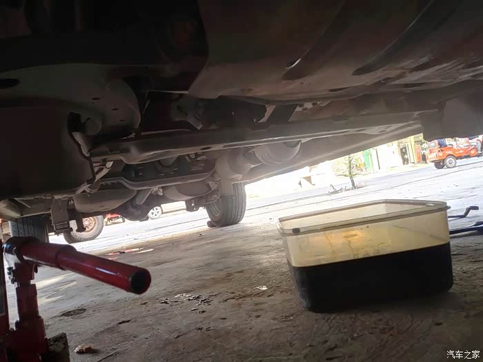

等机油流干净后,把剩下的银嘉护倒进去冲脏机油,等他慢慢流。
在放机油

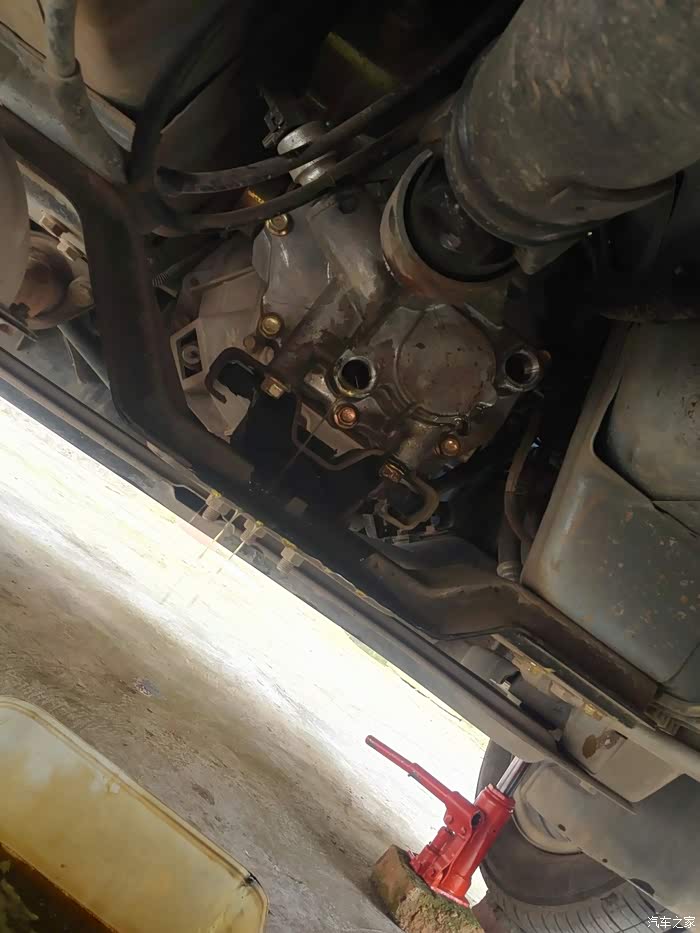

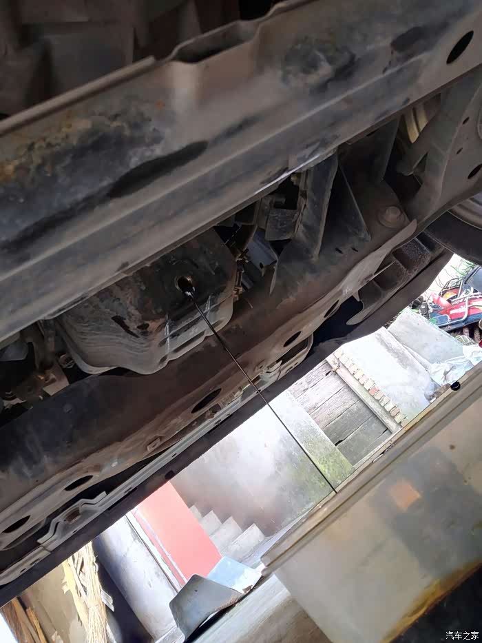

在等待放机油的时候放变速箱油,
10号内六角扳手
加油的时候变速箱油加多了,还流了一哈

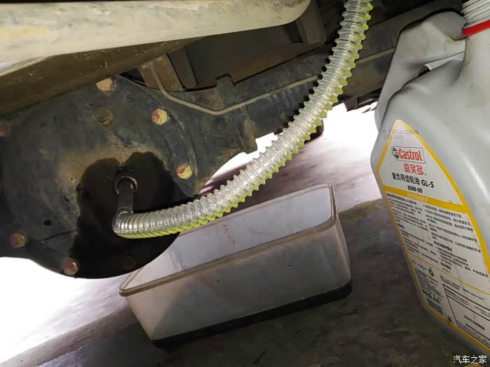

就是这样加的油,左边两条线最好包一下要磨察到
螺丝是24的,放油螺丝有点薄
最后就是齿轮油咯。自己动手丰衣足食。希望版主申精。
