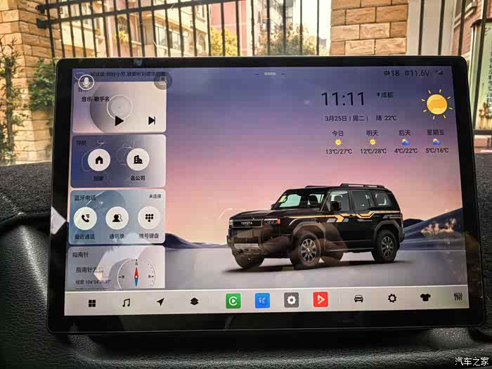

更换13寸方易通7870车机半年了,唯一美中不足就是单频定位能力太弱,天气差时,几分钟都不能定位成功。DeepSeek查找资料,某宝网购材料,车友技术支持,历时一周,大功告成。

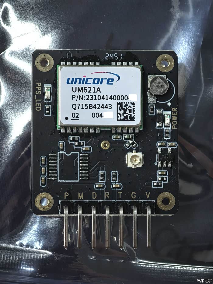

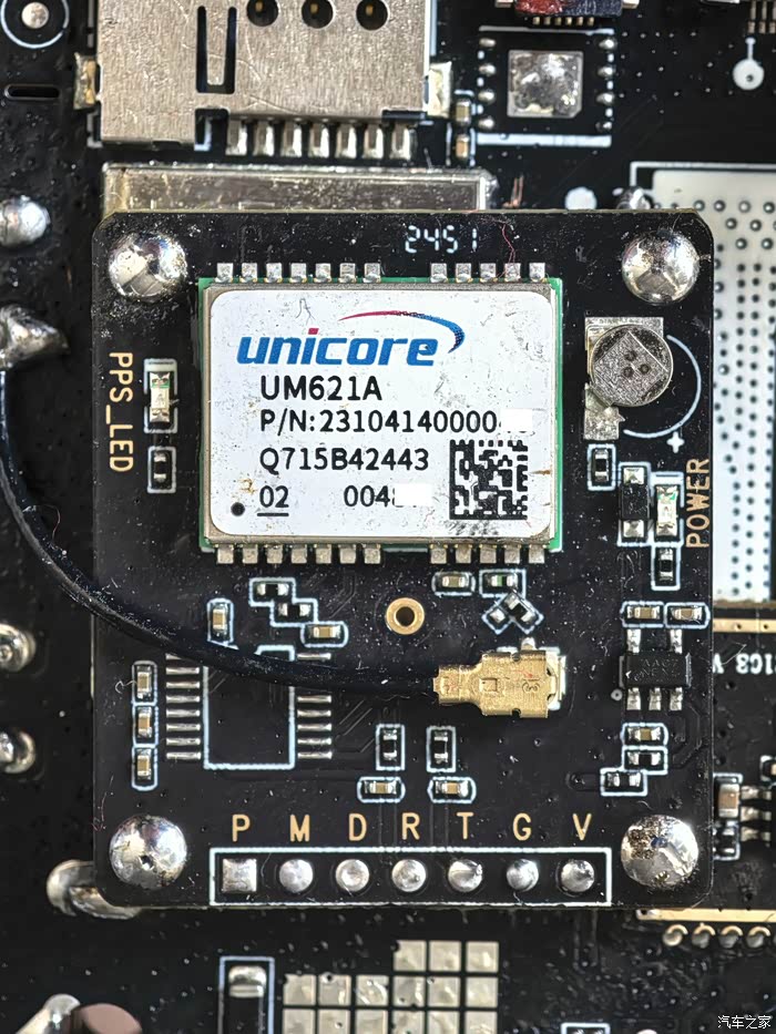

和芯星通UM621A双频芯片

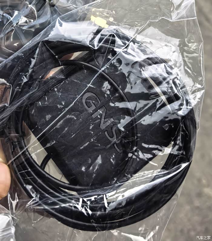

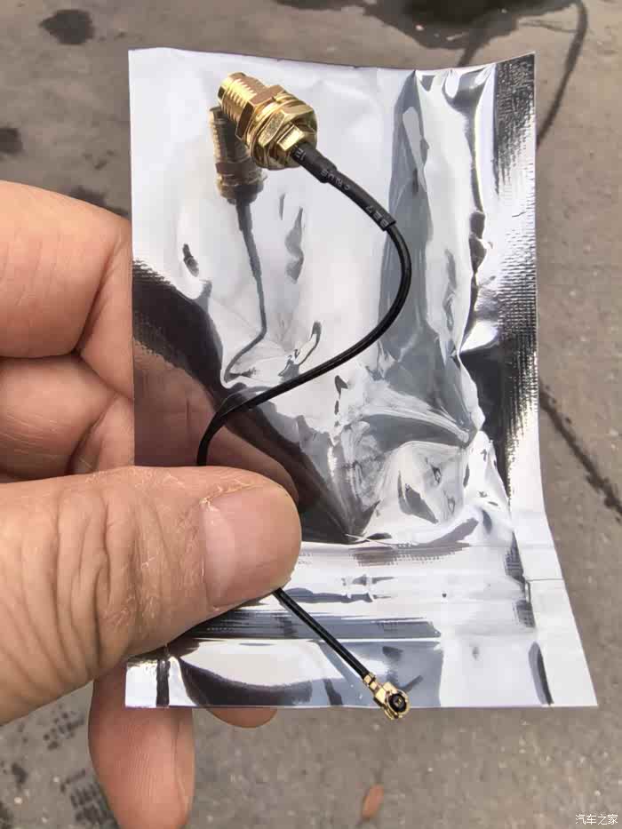

天线连接线

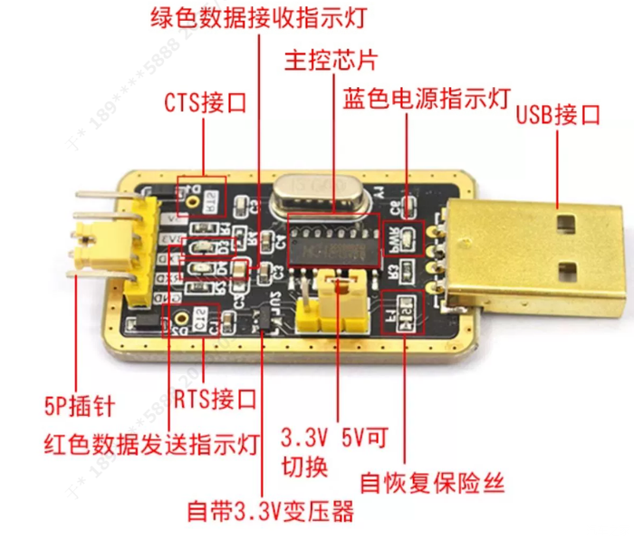

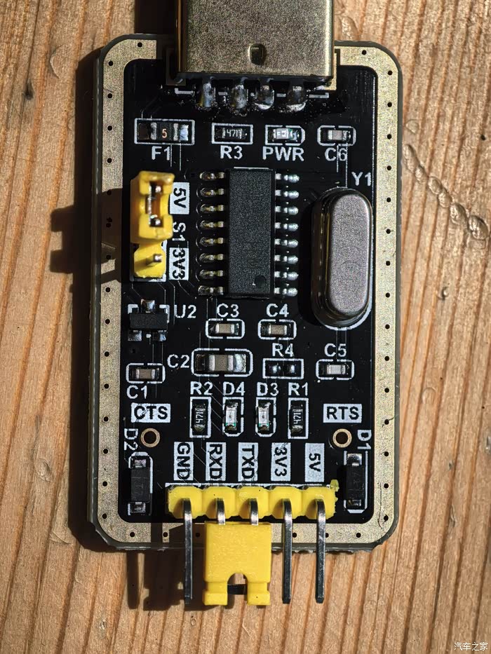

U***转TTL模块,修改芯片波特率、惯性导航等参数

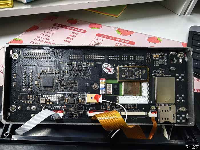

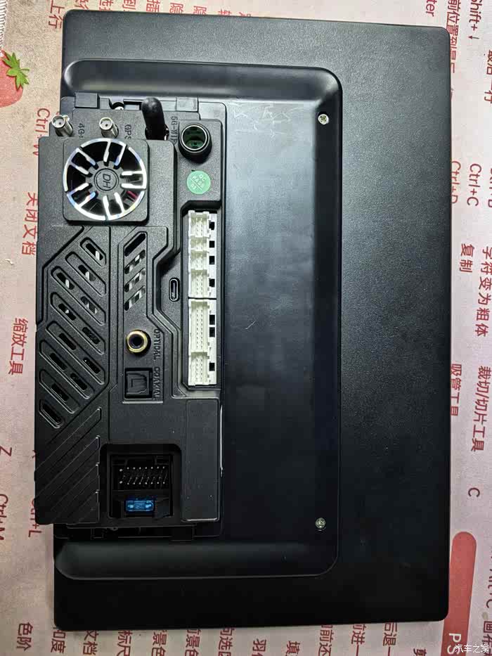

拆下主机
旋下四颗螺钉,打开外壳

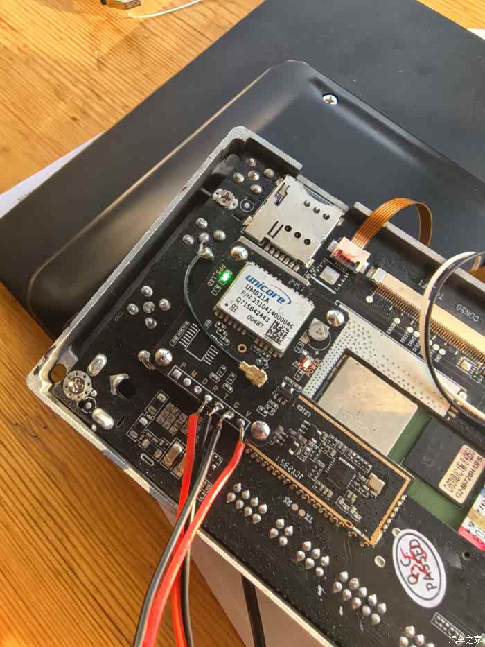

焊接完成

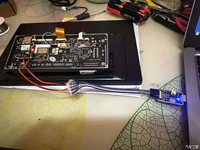

按照资料,完成焊接,接下来进行调试。
连接TTL到UM621芯片电脑U***接口
芯片点亮

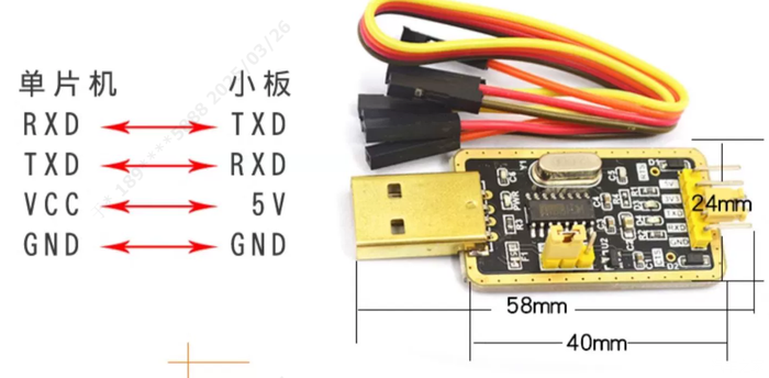

按照资料,分别将芯片的V\G\T\R端焊接在主板对应的V\G\R\T端,注意两者的TX和RX端要交叉连接。

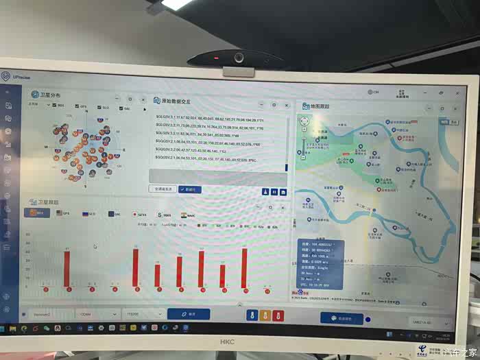

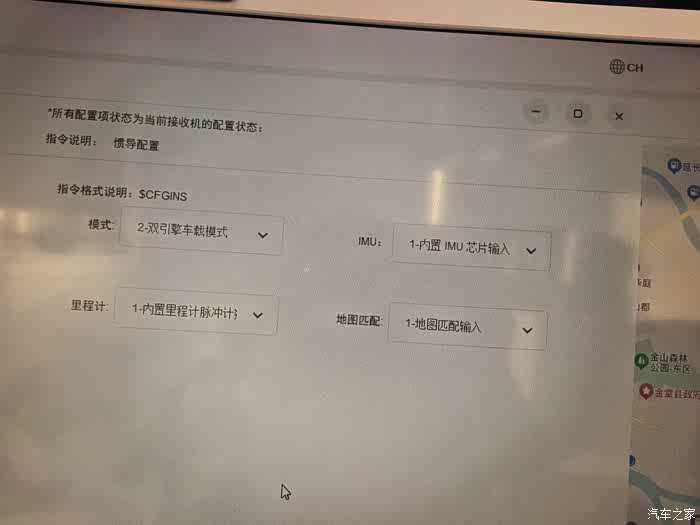

电脑端安装Uprecise,进行调试,软件自动检测出芯片型号为UM621A-02,将波特率改为115200,惯性导航按上图进行设置,保存。

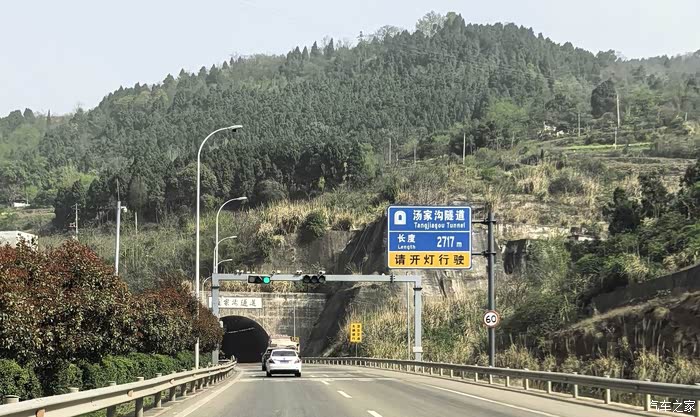

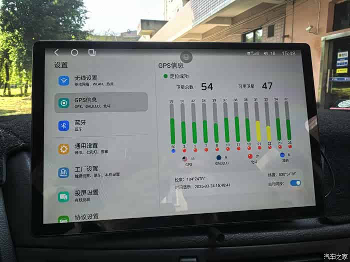

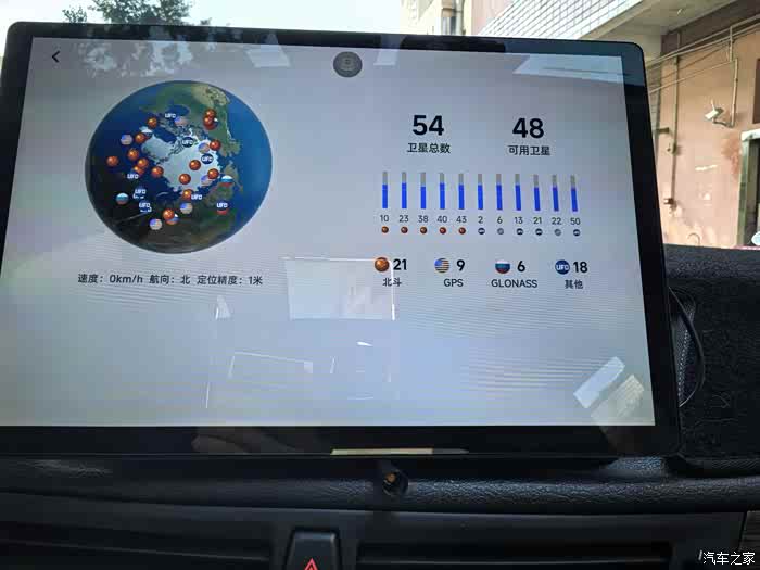

可以数星星了,立马进行路测。

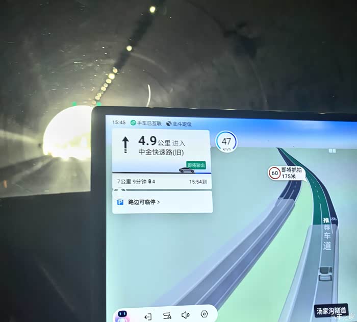

惯性导航正常,完美收官!
