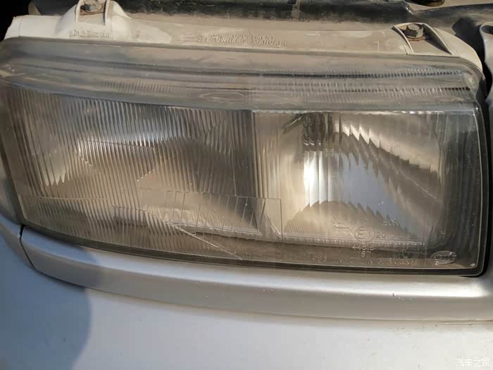

看看这个大灯,内部很脏,怀疑以前进过水,具体什么原因也不清楚。

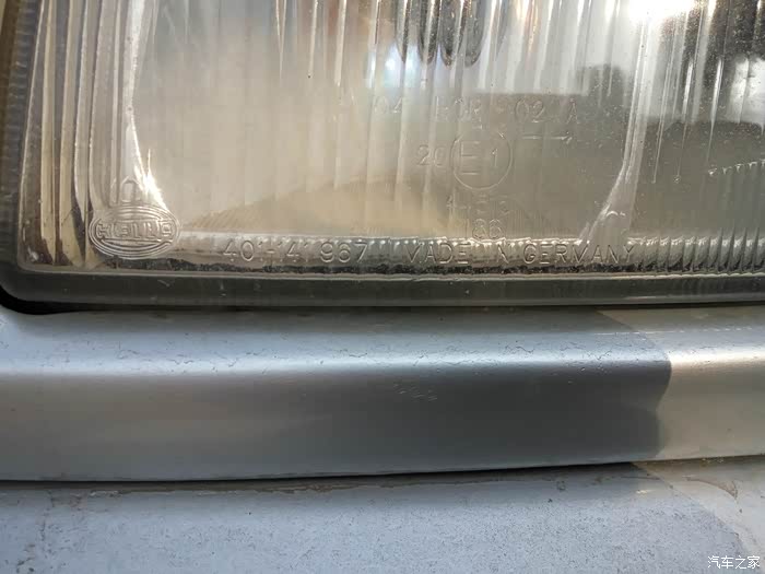

仔细看,特别脏。海拉的大灯,玻璃灯罩,铝灯碗,质量可以。

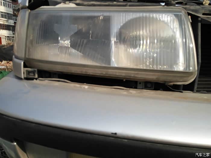

副驾驶这边的,稍微好一些,也挺脏的。
也是原装大灯。

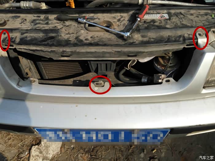

开始拆了,先拆掉中网,再拆掉红圈里的螺丝,就可以拽掉保险杠上的这个铁条了。

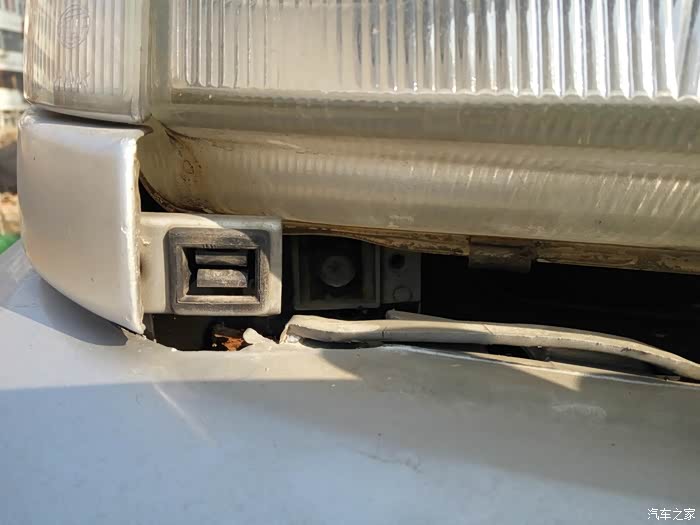

拆掉铁条以后就可以看到固定大灯下边的螺丝。
10mm套筒即可拆下大灯
