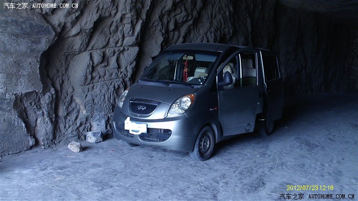

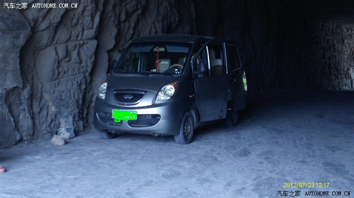

新车故障灯就时常亮,售后总是电脑清故障码了事,什么零件的没有问题。所以也就时常亮也时常清,现在过保了去清故障码,被告知下游氧传感器有问题,需要清洗《费用230块》,说清故障码解决不了问题,黑啊!我就疑问了,为什么新车在保时都说没有问题,一旦过保就都是问题了。然后其他什么解释都无用,不想被黑没办法自己解决吧。前几天想在家自己修理,又怕影响优雅的品牌质量形象,所以今天专门把车开到山上一个山洞口自己拆下来清洗,但是忘记带扳手了。只清洗了氧传感器插头(铜片插头生锈了清洗干净),居然很有用,重新启动故障码立刻消失。10块钱的清洗剂就搞定了太超值了,希望对大家有用。不信有洞口照片为证!
