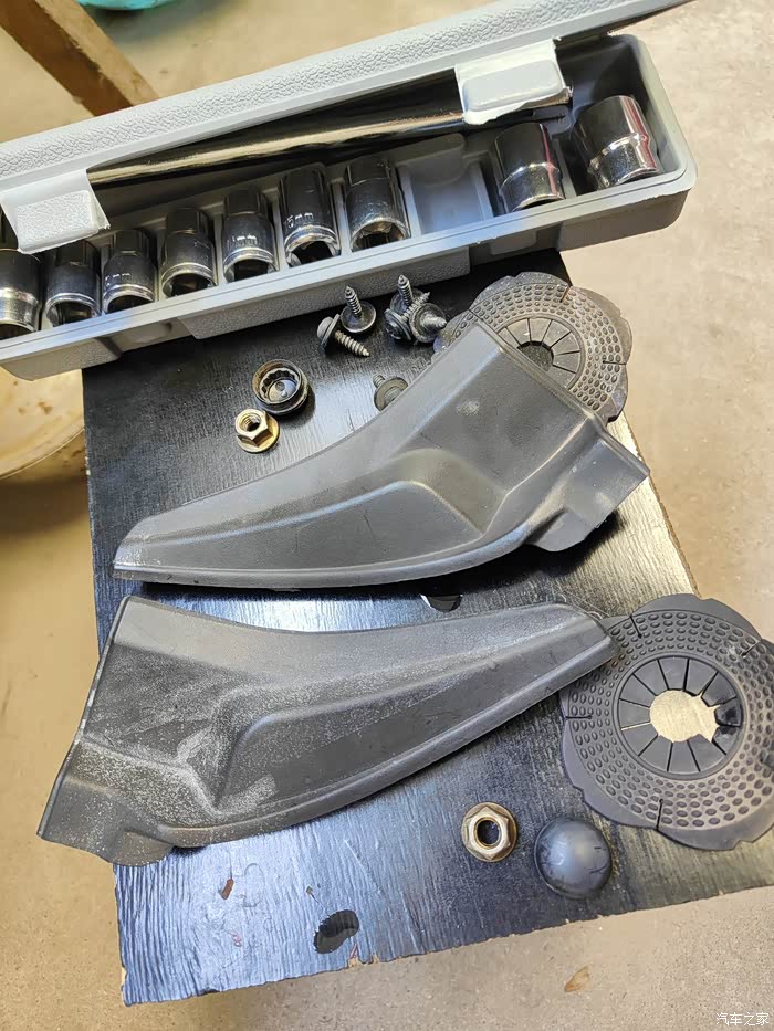

首先撬开两边小三角,一个人没法拍,大家可自行搜索安装防鼠网
平口起子拆掉雨刮臂小黑帽,13号套筒扳手逆时针拧开雨刮臂固定螺丝,用拉马拆卸雨刮臂,安装时注意定位点,有两处,手电筒可看到玻璃上有定位点在左下方,也有一排小白点可作为定位选择,先安装副雨刮臂刮片,

拆卸下来的集雨板总体,可用纸巾喷上矽质润滑剂,进行上胶条保养
拆卸下来的雨刮臂,用的拉马
