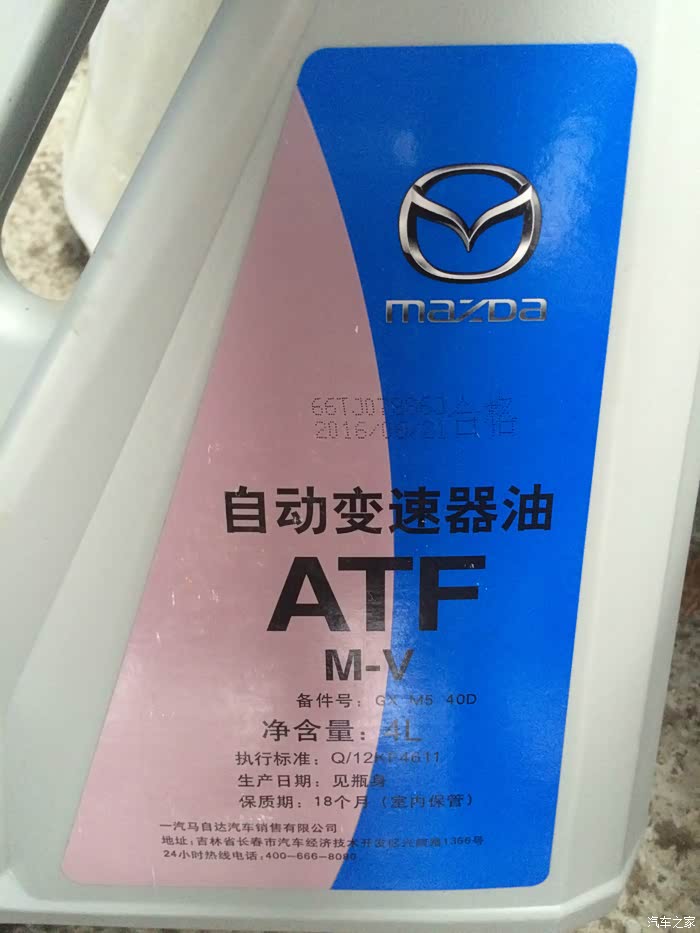

打开淘宝,横向对比了几家出售马自达配件油水的店铺,选择了一家5年老店,看差评还不是很差,从横向对比上看,
变速箱油价格虽然贵了点,但自我安慰一分价格一份货。直接下单,也根本不问是不是正品这些了,断手断脚的诅咒发誓店家可能也麻木了。我只说了一个要求,变速箱油给我拿最近的生产日期的。

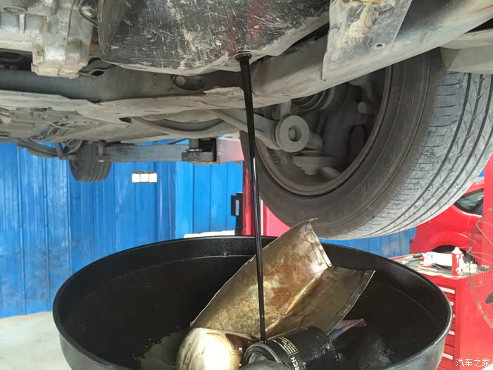

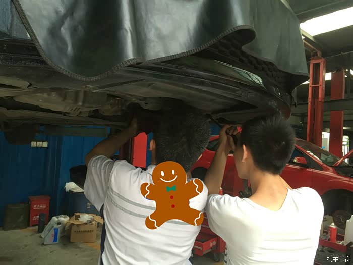

话不多说,上架子。旋掉变速箱油底壳螺丝。嗯,黑。

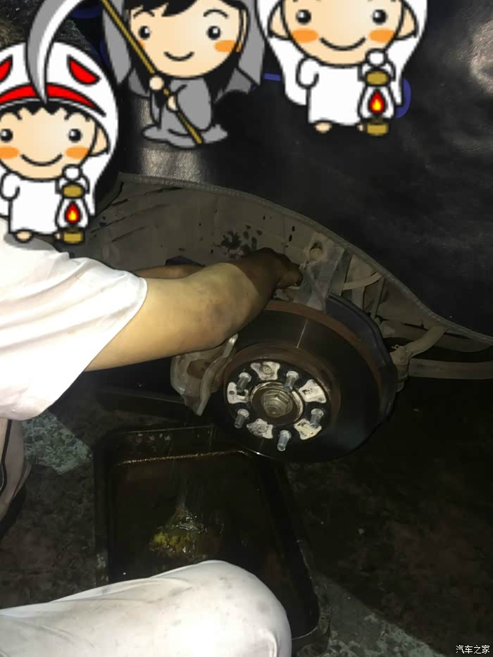

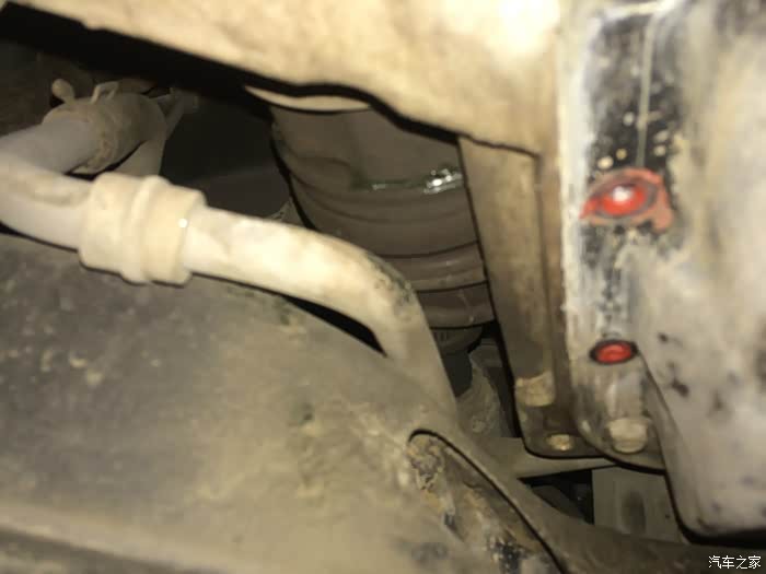

这边放油,我手也不能停,拿起手电,关心一个老问题,内球笼防尘套渗油。以前,换过一个卡箍,情况有好转。
卡箍那边不出油了,根据图片,我们可以看到,另外一边出油了。这个问题必须争取在这周内解决。这是心结。
(但就是不知道防尘套是六棱,还是三棱的。)
油底壳放油螺丝旋完,不代表波箱油放完了。接着小工开始松固定油底壳的螺丝。

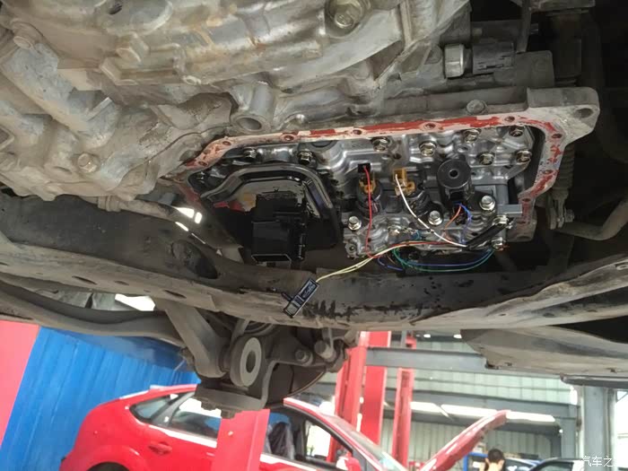

说实话,马SIX的变速箱油底壳真的不好取下来,靠近右侧龙门架的那几颗螺丝很是挡路。小工找来帮手帮忙。
用了大概45分钟吧,油底壳取下来了。
原厂的波箱滤芯。
这是淘宝的滤芯。淘宝滤芯没有胶圈,把旧的取下来继续用。

我又去看了看右边的内球笼防尘套,情况甚好。

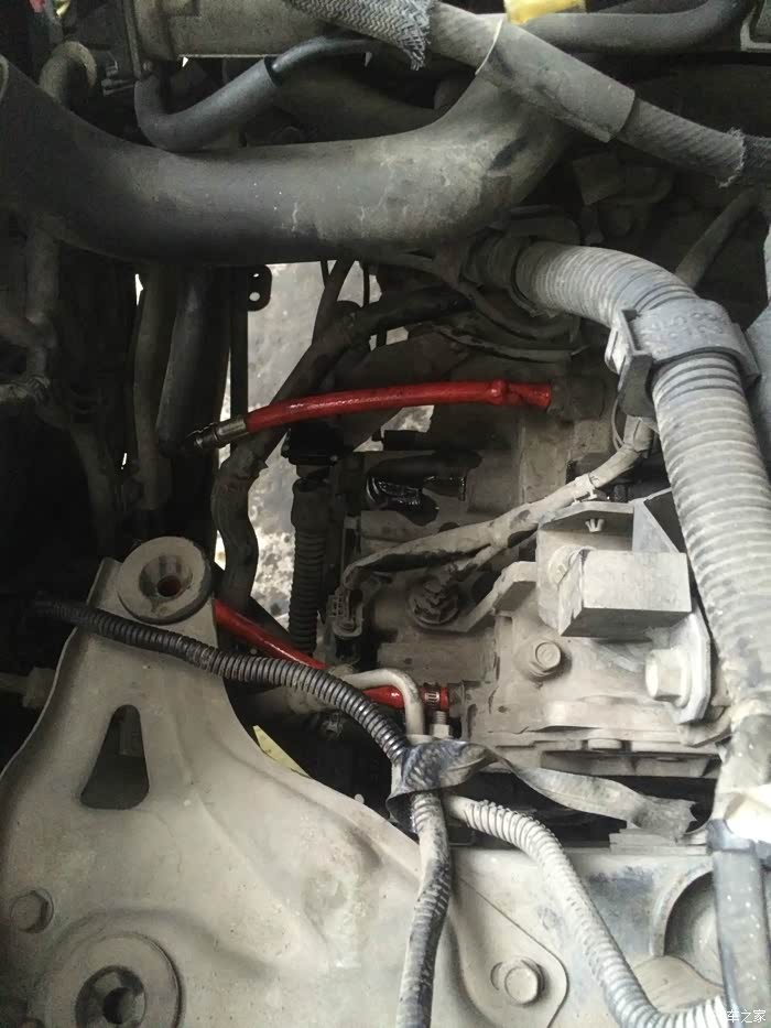

这一步应该是拔什么管子吧。

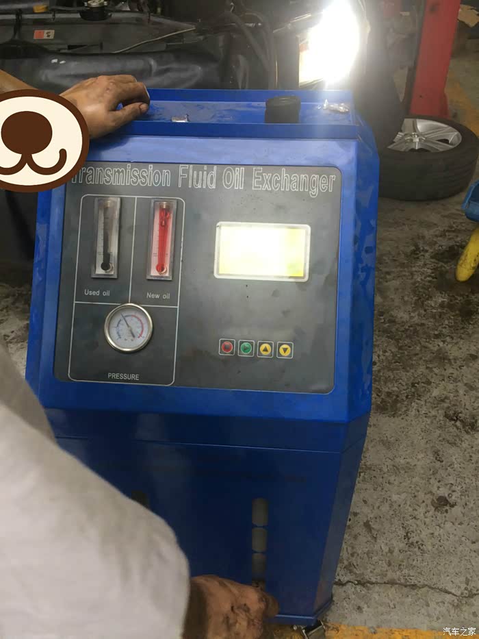

红色管子是接循环机的。

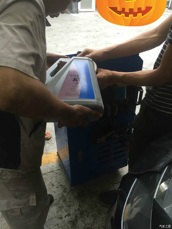

加注新油进入循环机。
加注新油,这个时候,有个插曲,两个人配合,一人在车上换挡,另一人负责循环机开关。但新油还没进入波箱时,车内小工就在换挡,导致波箱产生金属摩擦之间的异响。此时的我,不知道说什么才好。

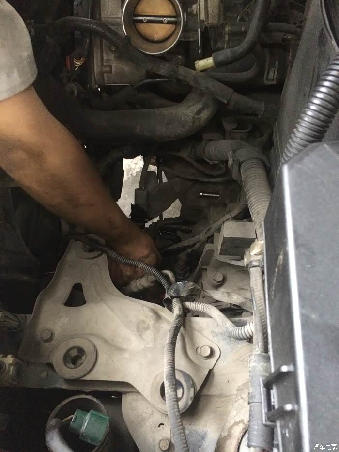

装这个空气滤芯盒盒的时候,小工使劲往下按,我听到有塑料件摩擦的呻吟,我以为是正常的。后来旁边有小工提醒,有一个传感器的插口在哪儿?哦,原来被压在了盒盒的下面,怪不得刚才安装时下面会有声音。(我。。。。。)

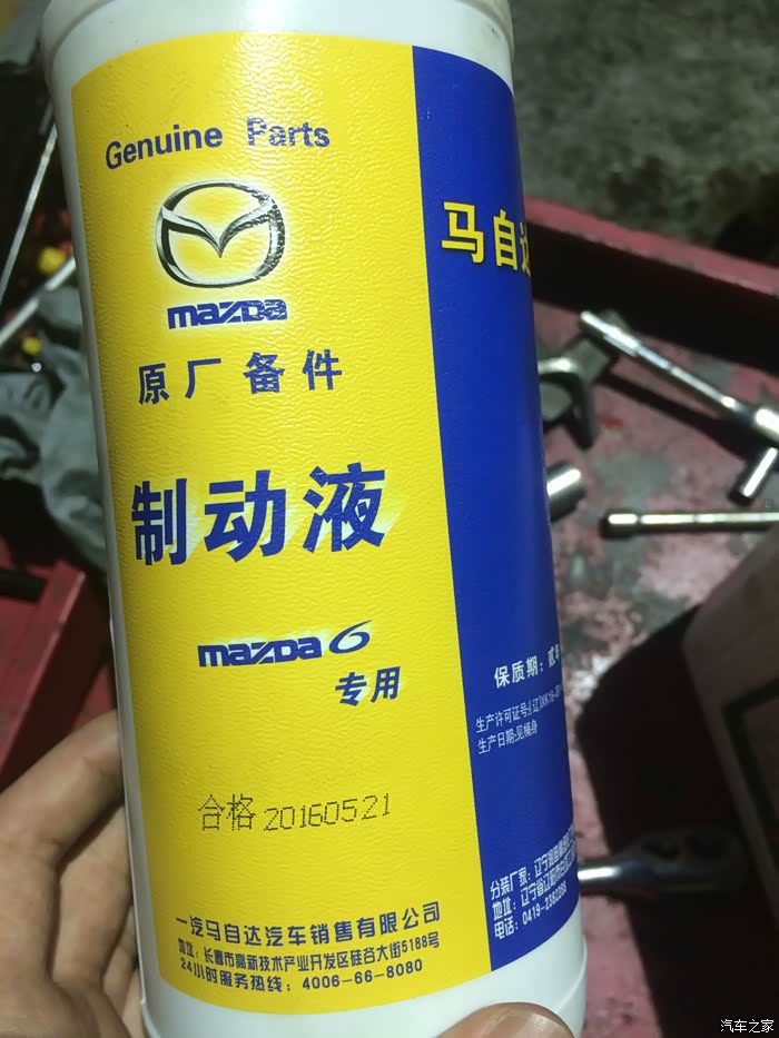

更换刹车油。这个过程是很顺利的。
5年淘宝店铺的老板,其实也是相当耿直的。给我拿的最近生产日期的油。淘宝良心店家不多,为你点赞。

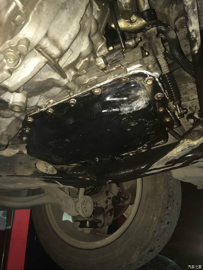

最后检查一下,变速箱油底壳漏不漏油,**的。此时,天空下起了雨。

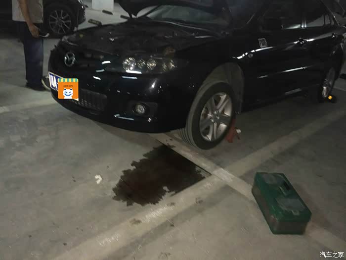

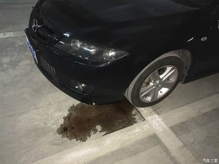

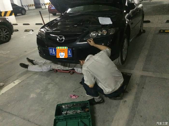

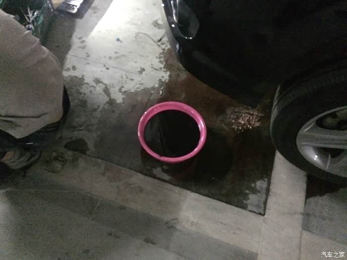

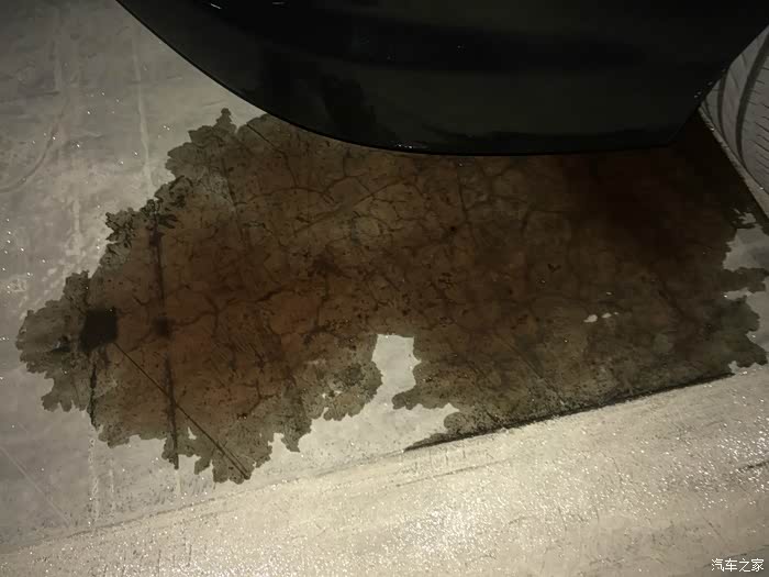

今天周一,欢喜下地库取车,习惯性绕车一圈检查一下。艾玛,机舱下面出水了,哦不,下面漏油了。凑近一看,
这不是梅子酒嘛?你看嘛,真的跟梅子酒有点像。
此时,心中是一万头**。但是,骂完家长,问题还得解决。仔细回想了下,废波箱油不可能有这么多,
而且颜色这么红,这么新鲜,肯定是新的。那么问题出在哪儿,肯定是油底壳胶没打好。螺丝只是一个固定作用。胶
才是防渗漏的关键。果断致电修理厂,说马上出发过来。与此同时致电公司领导,请假一天。

我开始其实想让背车过来,背回去修,给我重新换新的变速箱油。小工给我提了一个方案,因为他们带的有工具,就在原地取下油底壳,重新打胶。旧油用盆子接着,再倒回去。我妥协了,同意了,我不是一个很强势的人。

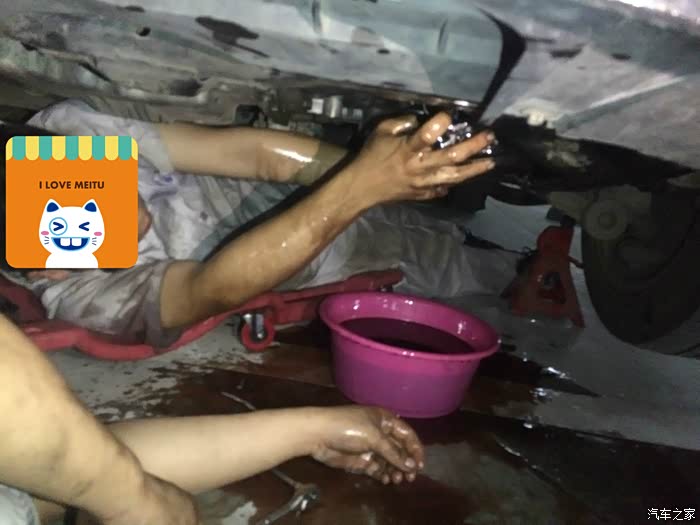

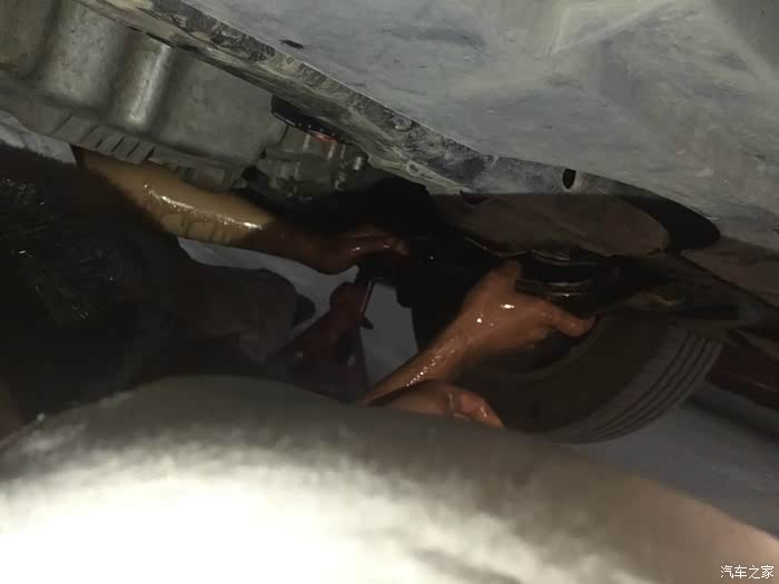

下护板。

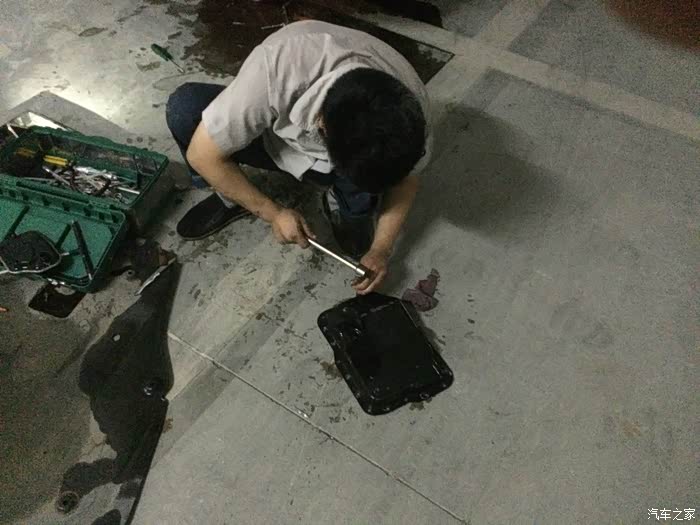

下油底壳。
我在打电筒的同时,用手机照下了这一幕。当时我心头是五味杂陈,颇有感触。我觉得中国的修车工真的很辛苦,很脏的活儿,也很累。但薪水却没好高。
地上满是油,施工环境不行。但是,兄弟,我们每个人身上都有责任。自己拉的粑粑,自己要去擦。对于修车,耐心和认真是一份修行。熬出头了,也就好了。

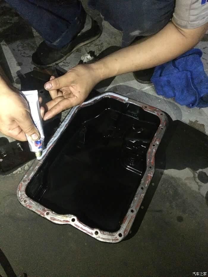

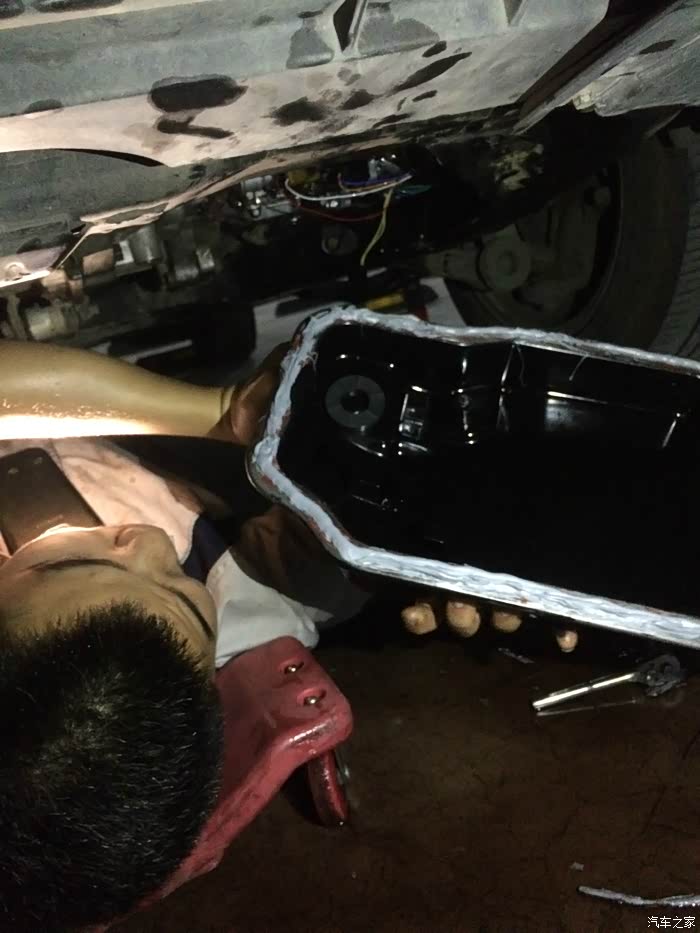

油底壳拿出,清理,重新打胶。
满满一盆梅子酒。(波箱油)
重新打胶。打胶前,我坚持带上小工上一楼去用自来水冲了冲油底壳。

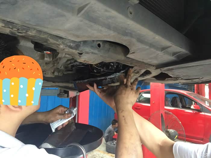

上油底壳。
注意,这个时候,小工吸取了昨天的经验,先上的油底壳,让油底壳上的胶先粘合。然后再把用手滤芯伸进去装上。
再把另一边的油底壳用胶黏上。
