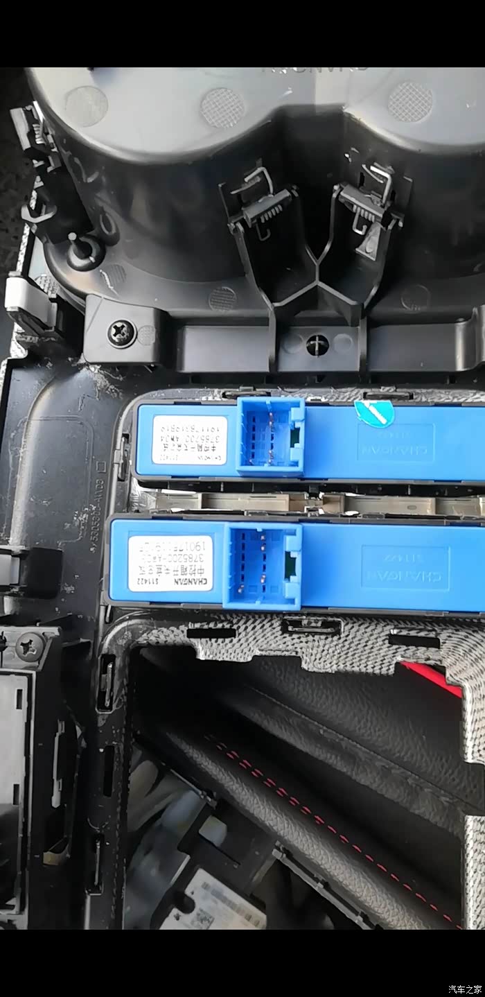

CS55炫色19款自动无损安装右侧盲区,首先安装控制开关
拆下,在我手都位置用力扣就松了
后面也是在我手都位置用力向上提就松了
拆掉所有线取出控制开关换增加有盲区摄像头的开关上去,注意这个开关不好拆塑料比较脆,或者去找专业人士给你拆
这样要这样这两个开关就差一颗线,右侧盲区开关的是五颗线
然后我车上的线头也是五颗线
装上去的效果,过几天后视镜到了再来和你们分享
