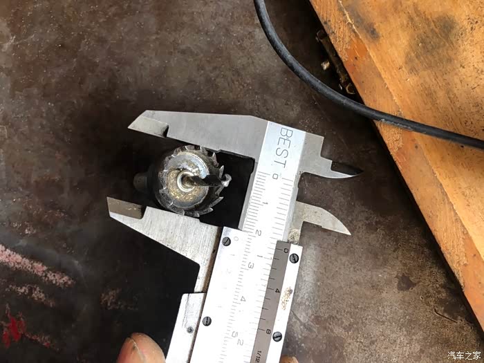

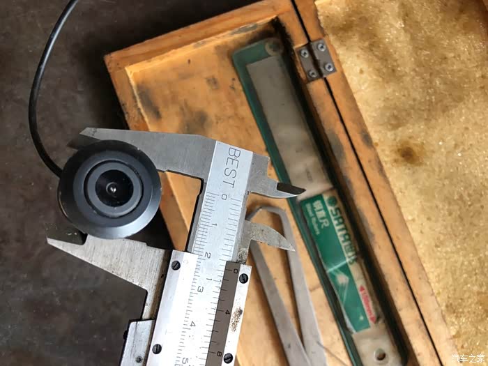

这是摄像头,用卡尺量一下它的直径。
找个合适的开孔器。

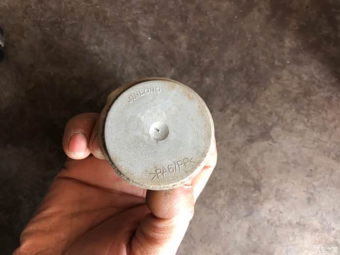

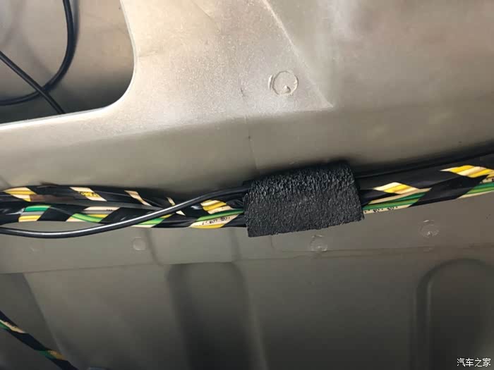

这是后保险杠上面的塑料水堵,我准备通过它走线。【走线之后,要用结构胶封严实,以防雨天漏水进后备箱】。

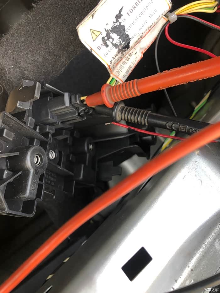

在右尾灯座找到倒车线,灰色是+极,里面最粗的绿黄线是公共地线。

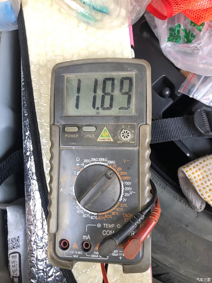

用万用表再次确认正负极,防止出错。
视频线是沿用厂家原来的线束走线,美观又安全。

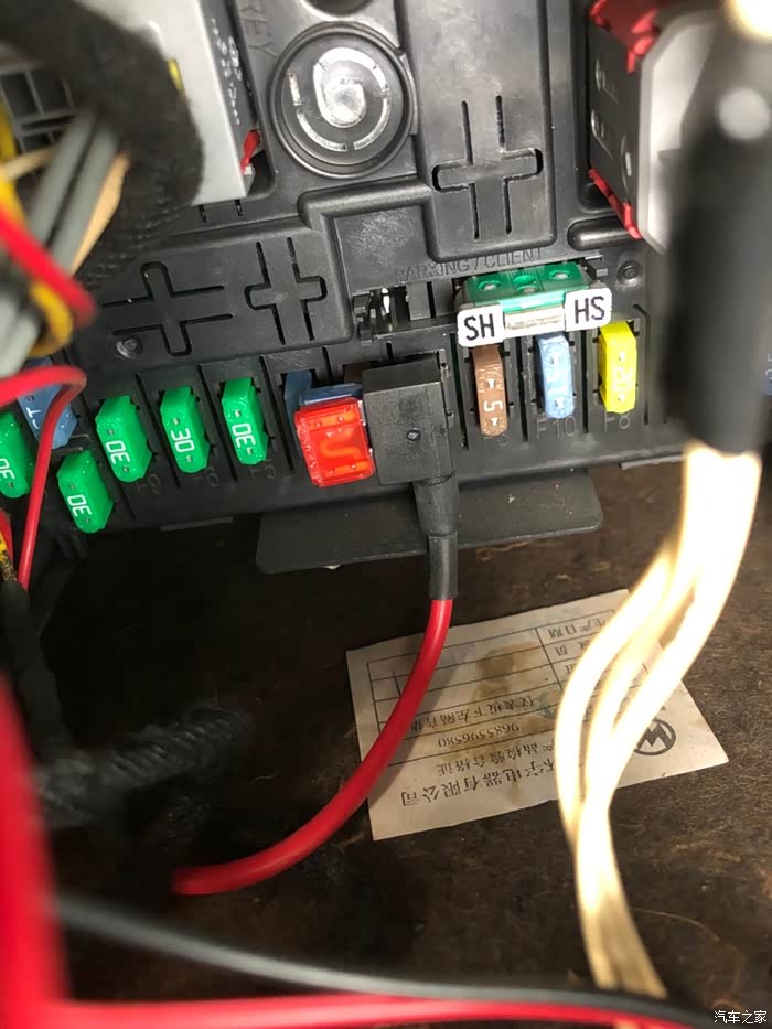

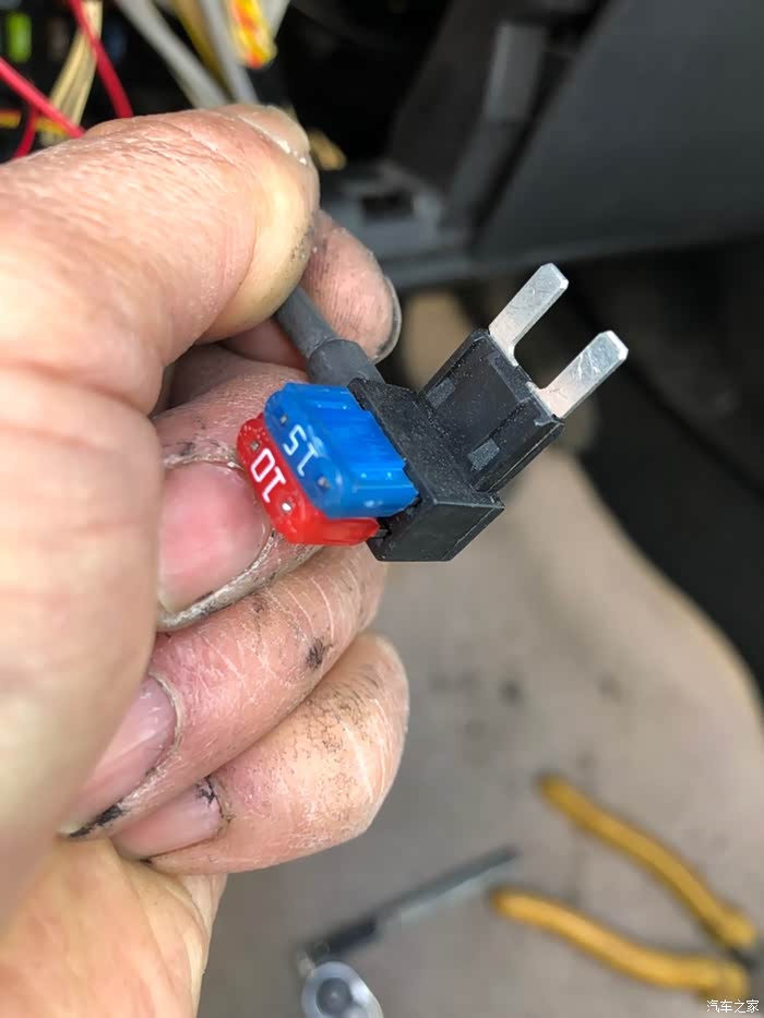

倒车影像显示器是从仪表台下面的保险座找个合适的位置取电。我利用这种保险盒取电器的连线。

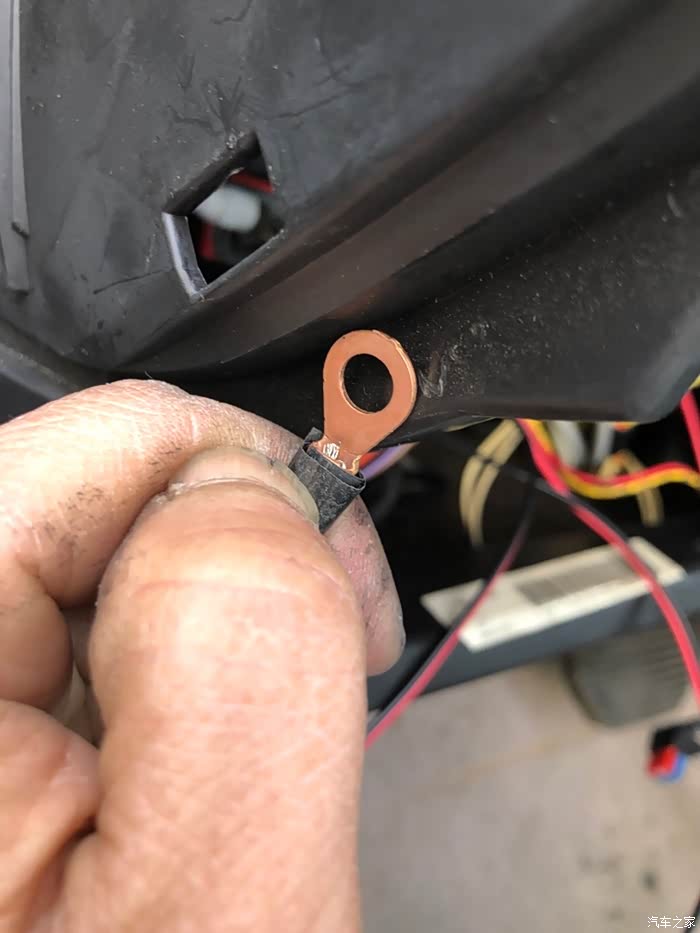

黑线负极搭铁。

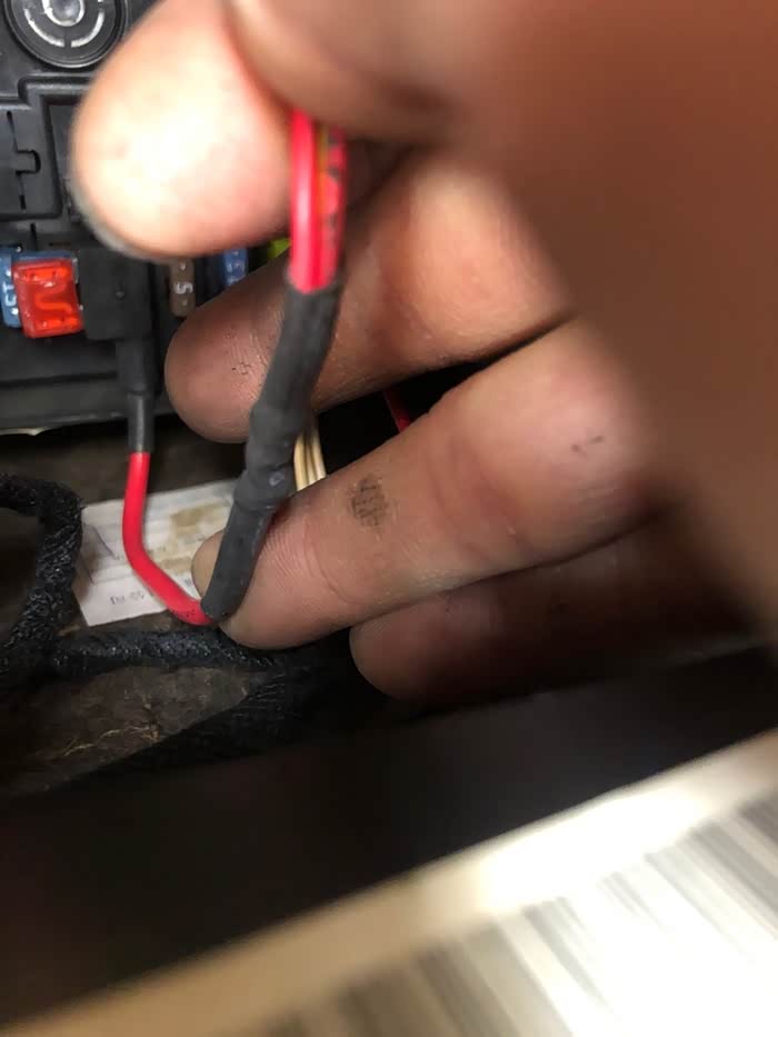

接头用热缩管绝缘,加装用电器一定要保证安全,不能留下隐患。

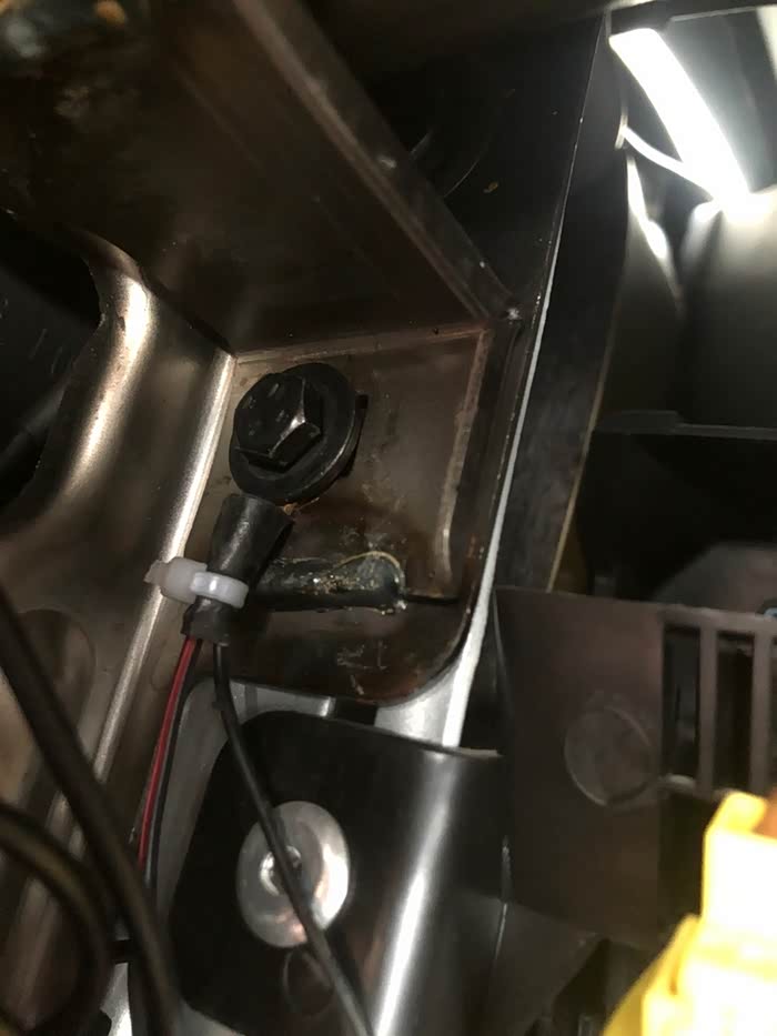

取电点。
这样接地牢靠。

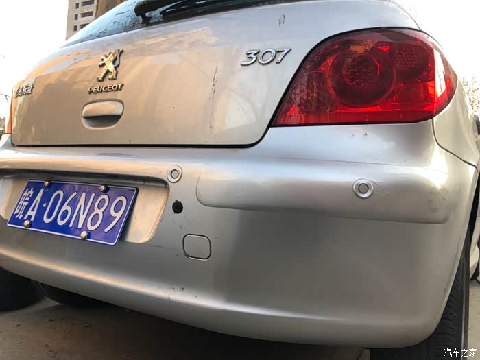

两厢的后保险杠不同于三箱的,摄像头无法放置在正中位置,最后选择放在了拖车勾盖子的左上角。

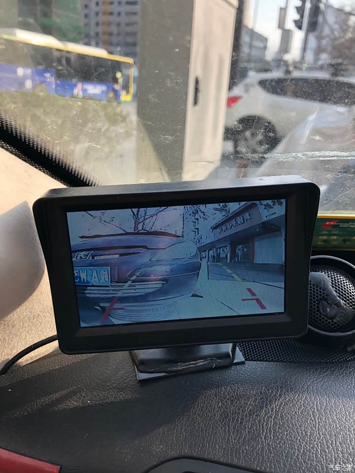

连接完毕后,发动车子,挂倒车挡实验一下,OK!

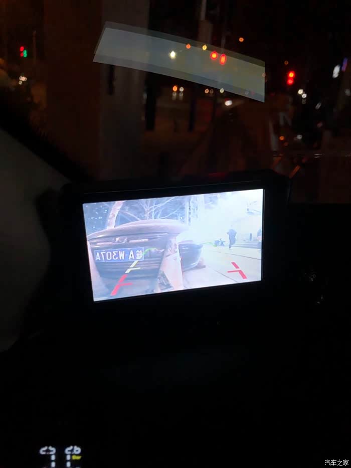

这是晚上的效果,还不错。
