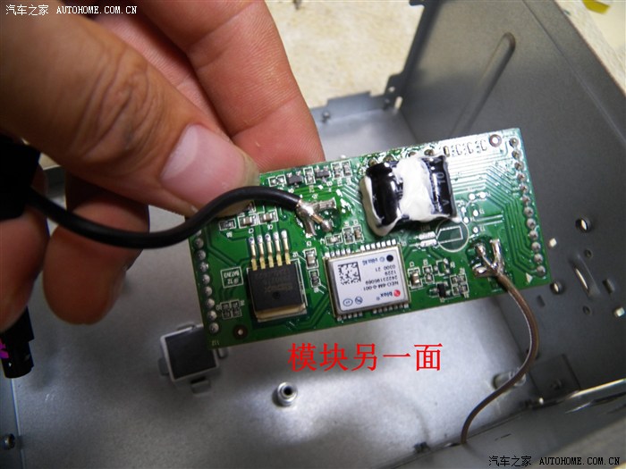

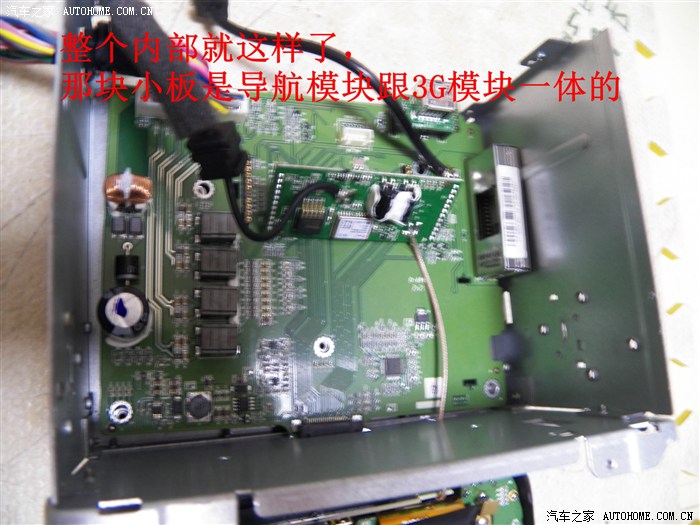

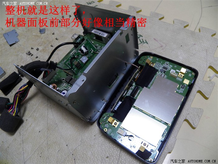

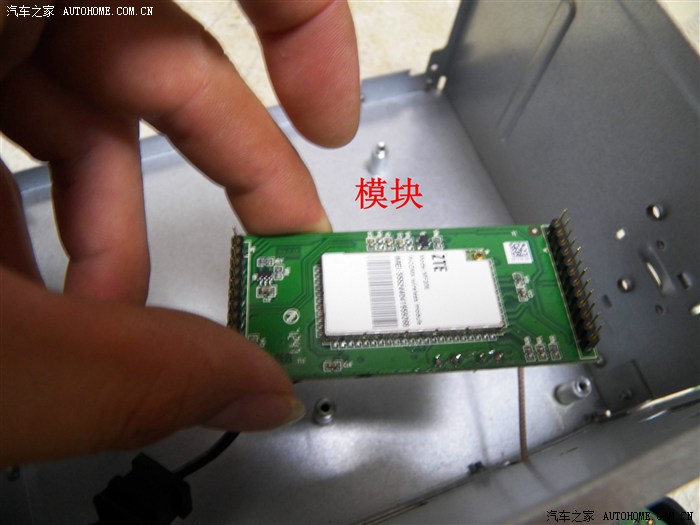

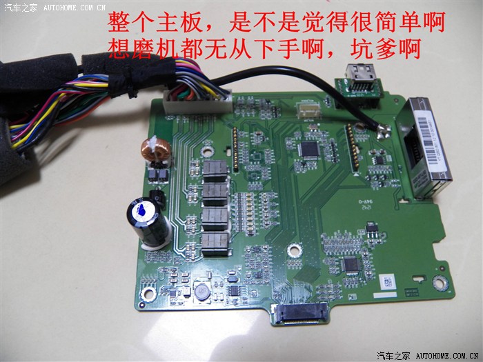

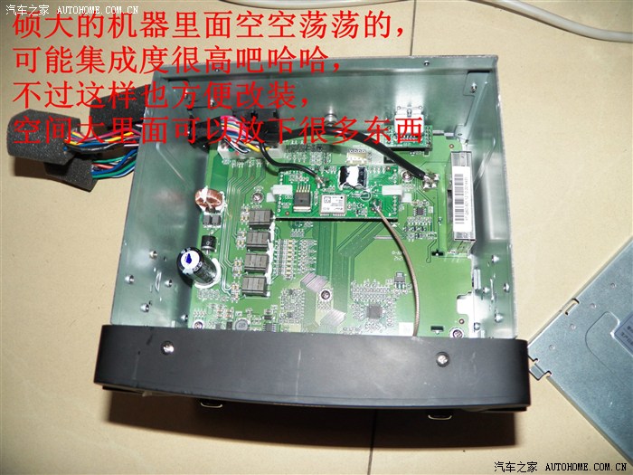

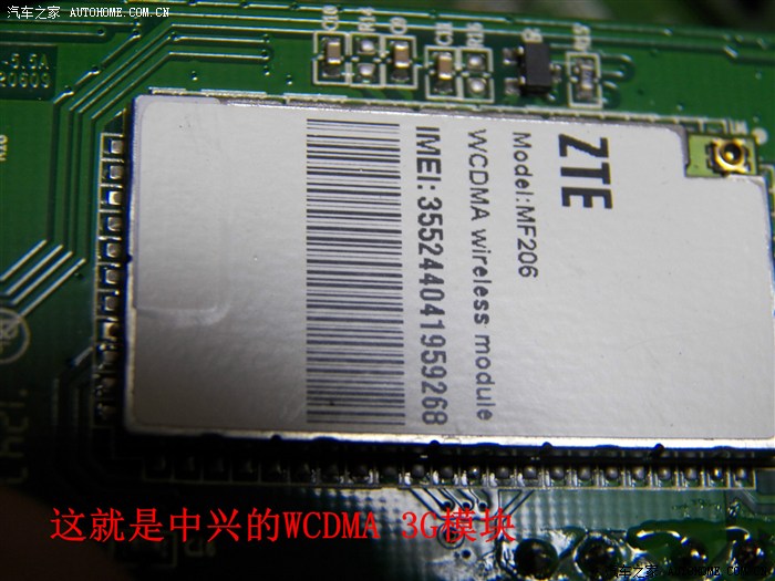

拆开后的样子

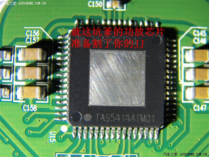

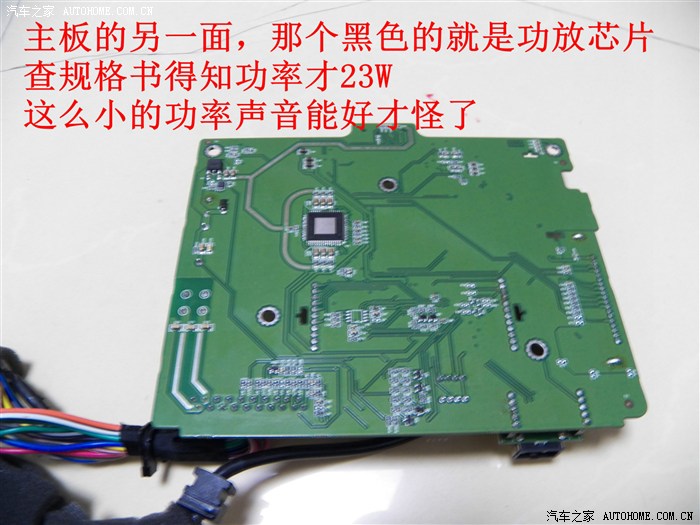

一直觉得这3G导航声音不好,低音很差啊,昨晚拆下导航本想打磨一下,换换补品电容,换换发烧级的运放等等,谁知道拆开后傻眼了

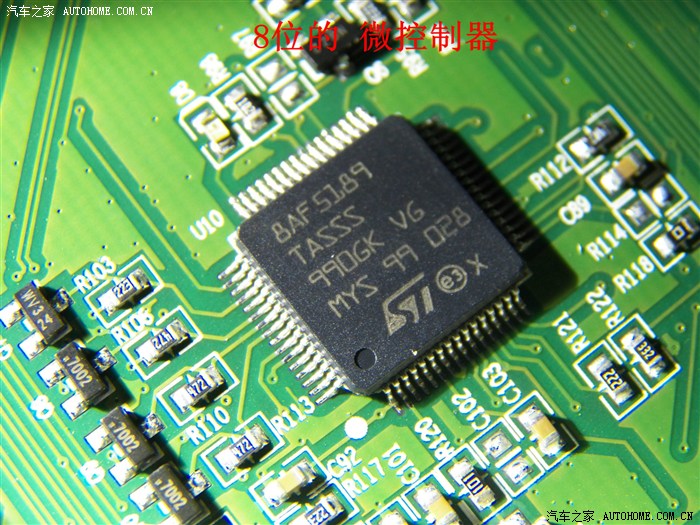

,尼玛这机器用的是数字功放芯片

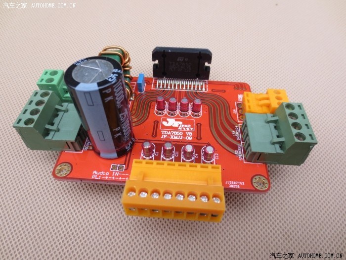

  主板及其简单 除了个电源滤波电容,其它一个电容都没有,都是些小贴片电容,运放也没有啊 想磨机 无从下手啊   想想不死心啊 ,灵机一动有了,现在的方案是把原机的整个功放部分弃之不用 在淘宝购买成品TDA7850功放板 替换原机功放部分

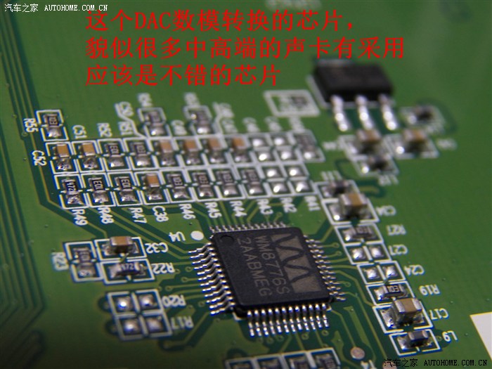

,我仔细分析了下原机DAC芯片WM8776S数模转换
,还是不错的, 原机的功放功率很小4欧喇叭下只能输出23W的功率 怪不得觉得低音没有力度,重点是要解决功放这部分,几天订了TDA7850板子了  明天到手换上估计效果会大有提高啊  ,,明天继续啊,,,大家有什么好建议一起参考探讨一下啊
