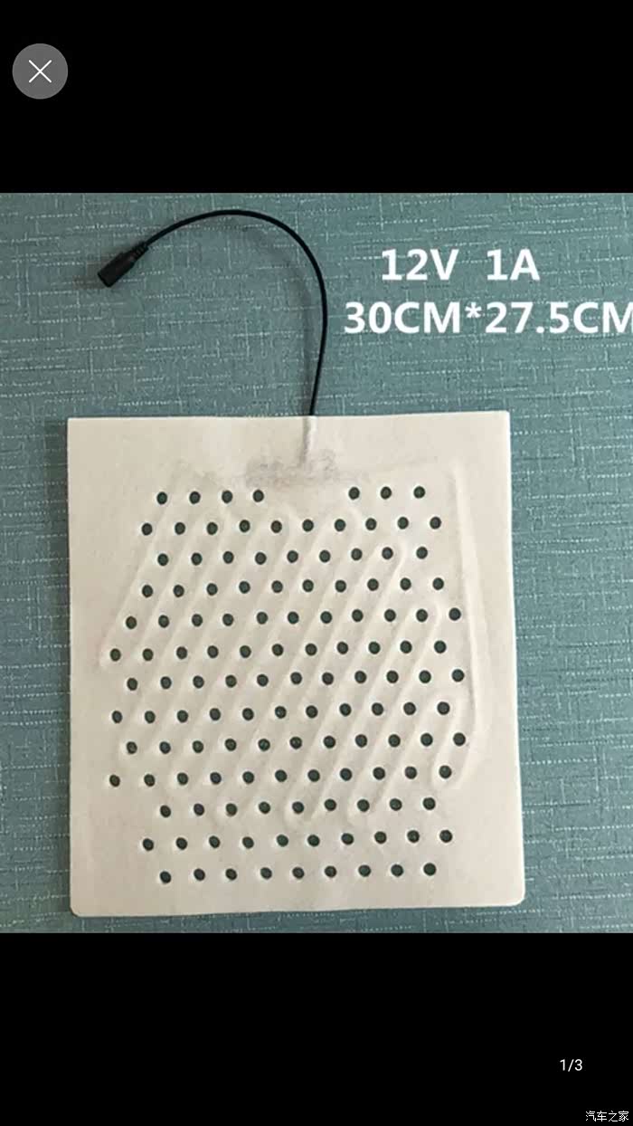

其实座椅加热不就是个电褥子吗?我分开买是不是会更便宜呢?先找到发热片,大小差不多,一片19元。先来4片再说!

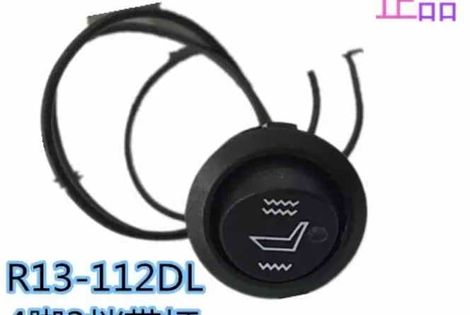

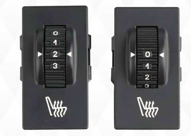

下来就是选开关了,带有座椅加热图标的开关都小贵。
这个也不便宜。

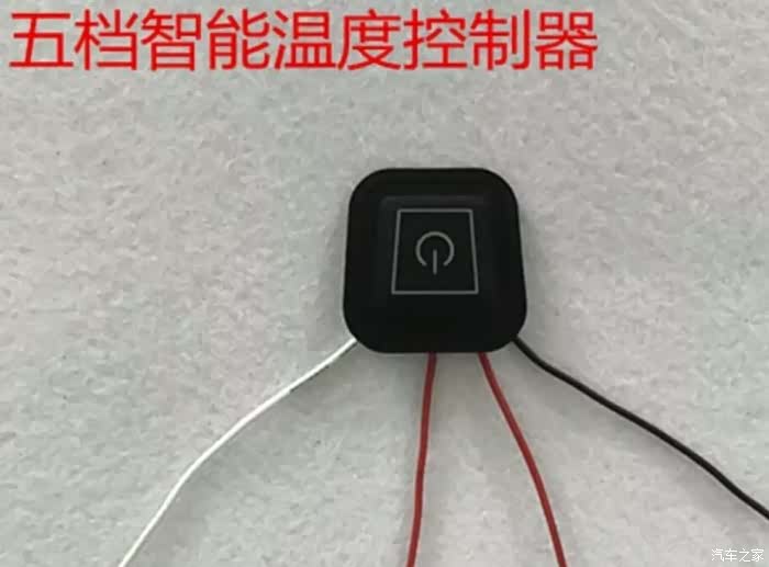

这个便宜,5档调温,备选。

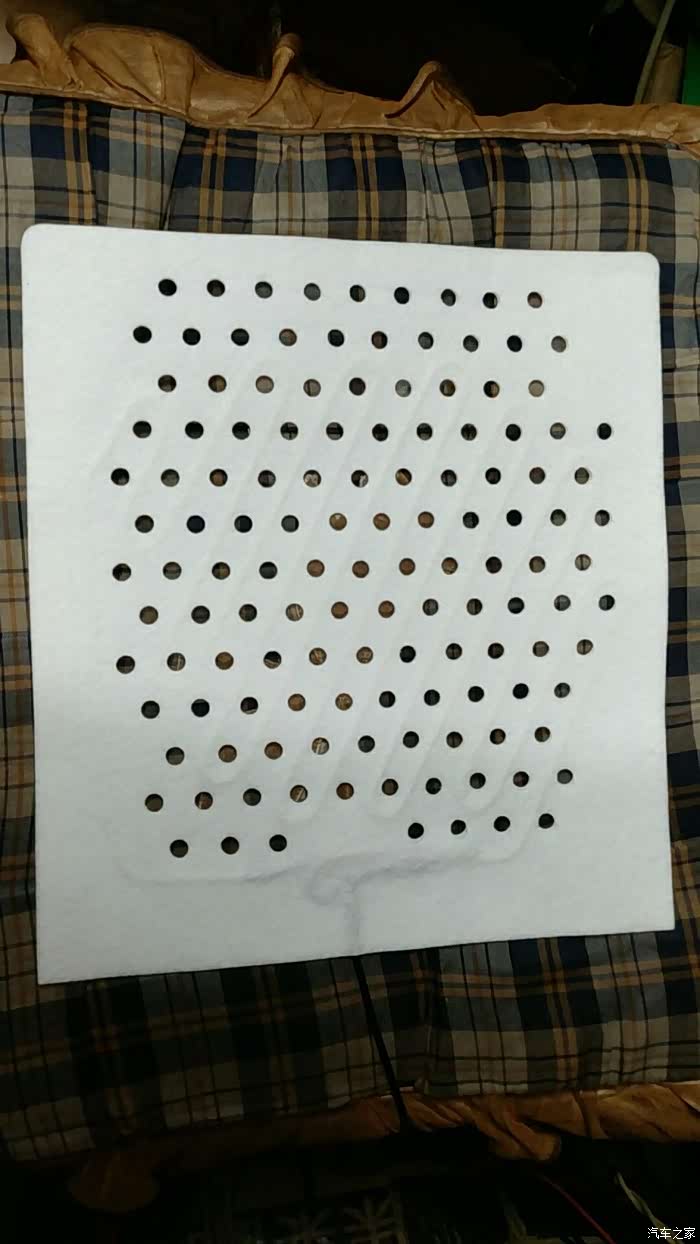

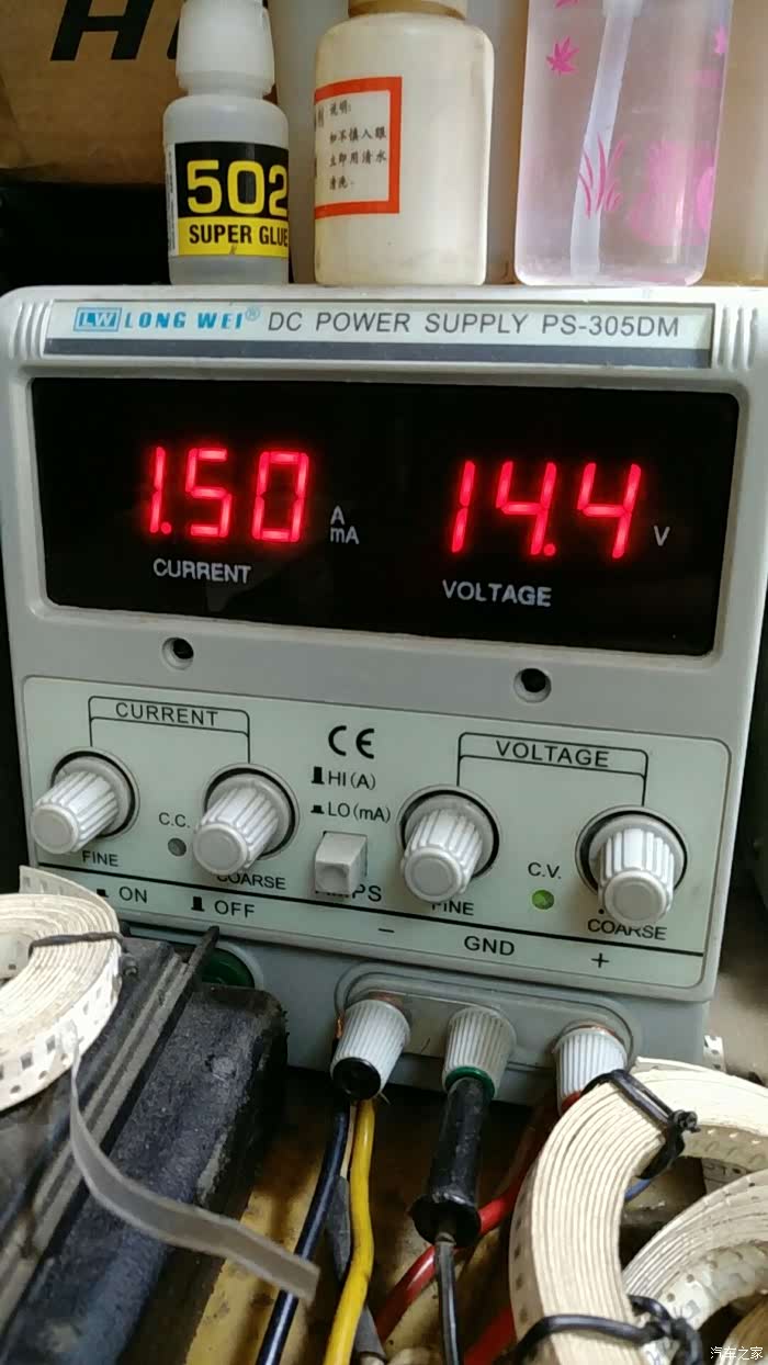

三天后,发热垫到货,赶紧测试。
单片功率20瓦多一点,4片80瓦。功率还行,太大危险,小了不管用。

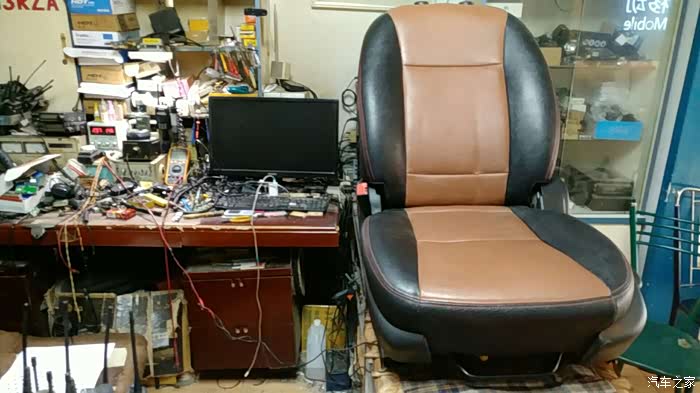

拆椅子把电热垫塞到座椅的蒙皮下面,一个人干活没顾上照相,抱歉各位。其实不复杂,就是麻烦。座椅的蒙皮缝线的地方和海绵的预埋铁丝是有铁环固定的,拆麻烦,装更麻烦。这是装好一个测试的照片。

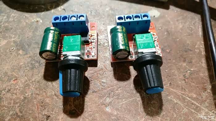

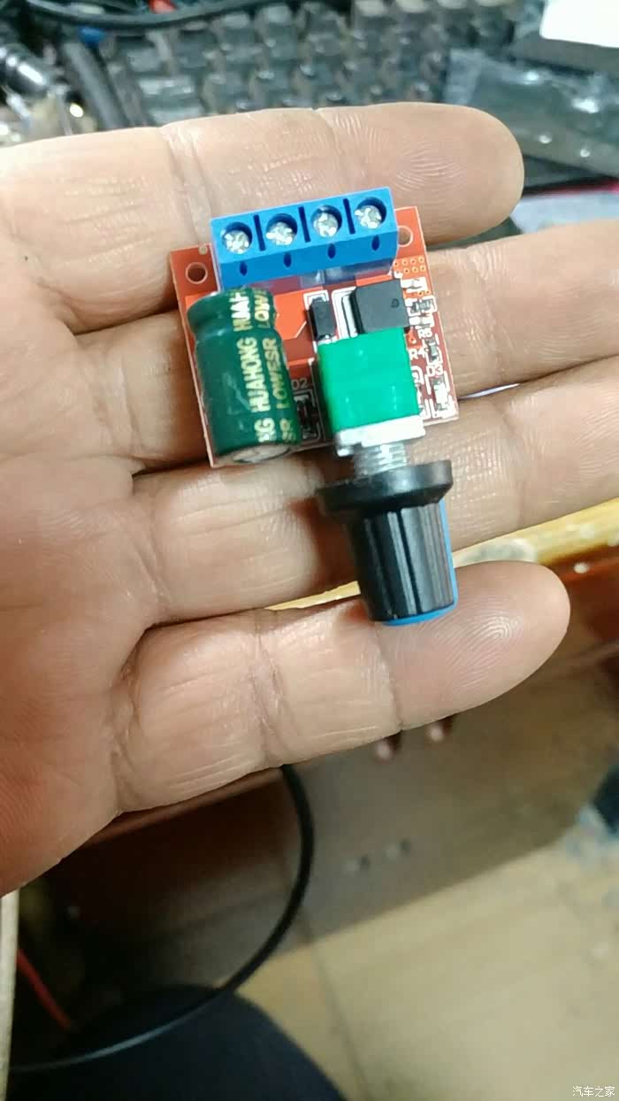

控制器最终选的是pwm调速器,可以无极调温,比那个五档的牛多了。最主要是pwm不发热。
个头够小的吧,电流5a,控制两片发热片应该可以。

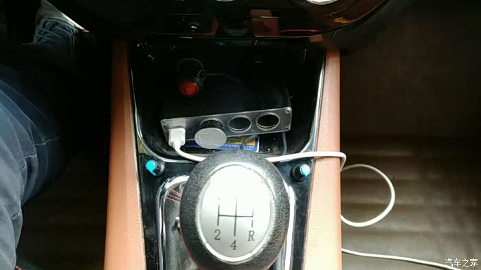

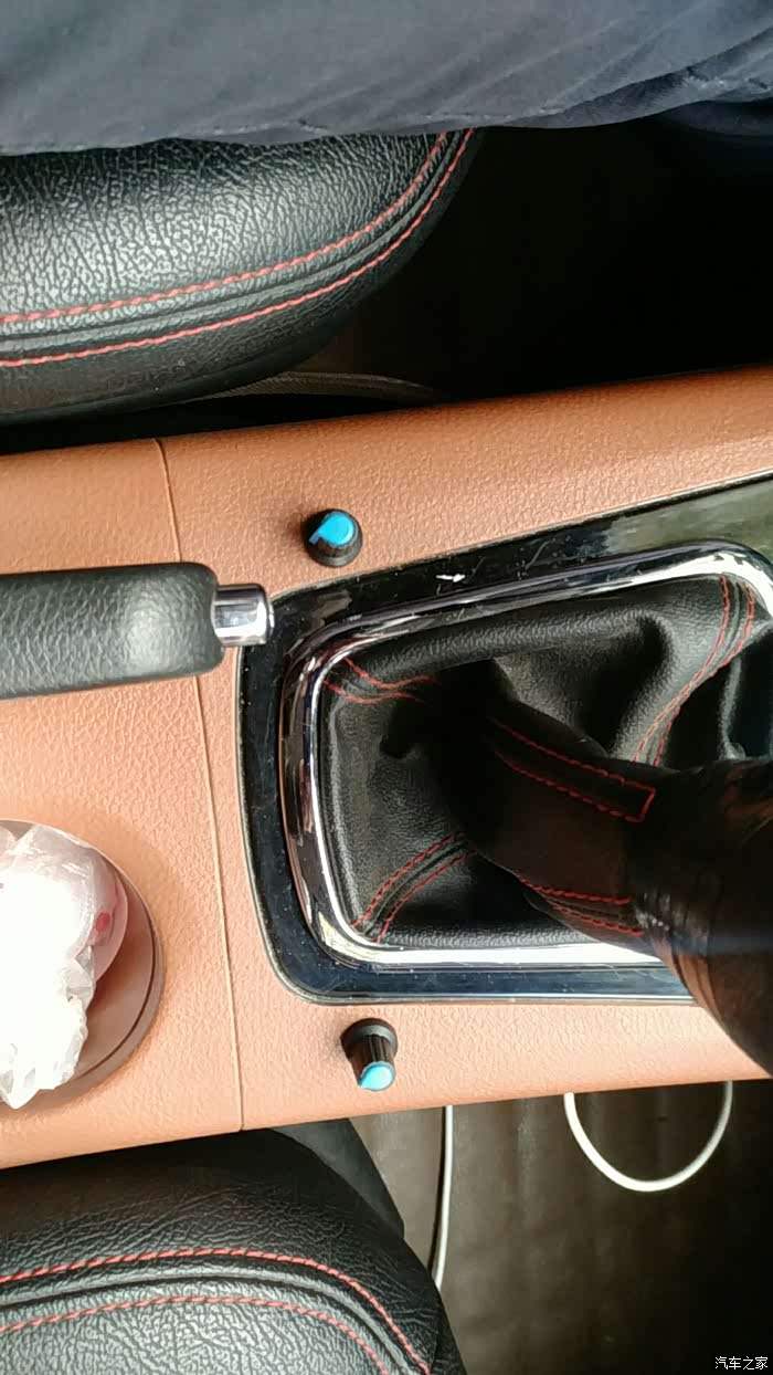

调温器放哪里呢,多换几个地方选一选。
最终定版就放这里了,下面正好是空的,手也能够着。
