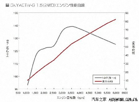

感谢19楼的同学提供了1.5发动机的工况曲线图!
66楼的同学指出:这个1.5L的工况图是日本版的 82KW的(也是14:1)
从图中我们可以看出1.5的发动机在1500转到2500转的起步区间只有125Nm多一点的扭矩。说句不好听的,这只相当于一台1.3排量发动机的最大扭矩。真正的动力在3000转开始!但是到了3500转的最大扭矩后开始下滑。所以这就是大家说的,为啥都已经踩到了4000转甚至5000转动力好像还是不怎么样的原因!!!
总的来说这个1.5的发动机手动应该不怎么好驾驭,看来这可能就是为什么自动挡在工信部会更省油的原因吧!
彼岸活人 2014-6-27 17:17:24 发表
因为小马拉大车,1.5要早3000转以上才能输出最大扭矩,而2.0的2000转就够了,所以1.5要深踩油门才行。所以在经常起步的环境里就费油
对于此网友的评论严重同意的说!
60~90的匀速巡航下其实用不了多大的动力维持速度。
但是起步的时候可是全力哦!
(别告诉我你没骑过自行车!是人都知道好不好!!!)

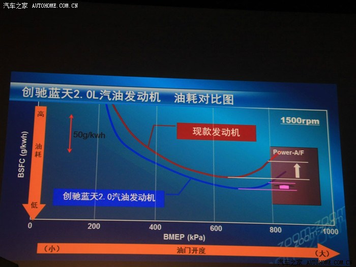

为了避免某些苛刻的非议下面来几张内部流出图
