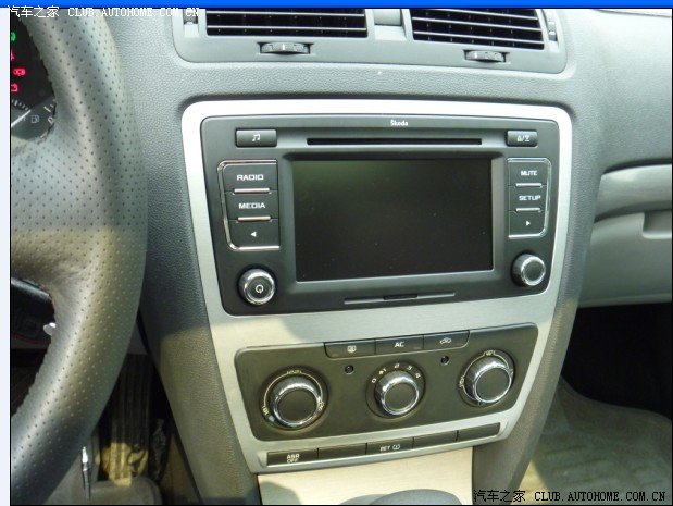

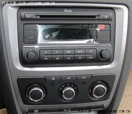

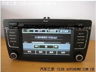

这是逸俊版原配的RCN200(型号大概是这个)

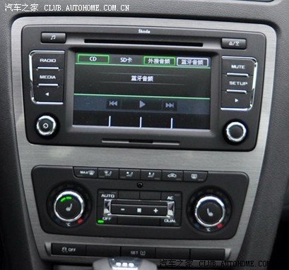

这个就是逸尊的RCD510,光看面板就能一眼看出区别来。
先去淘宝买了这款机器,由于买回来没拍借用下卖家的图片,把水印抹掉,以免被冤枉成打广告,嘿嘿。

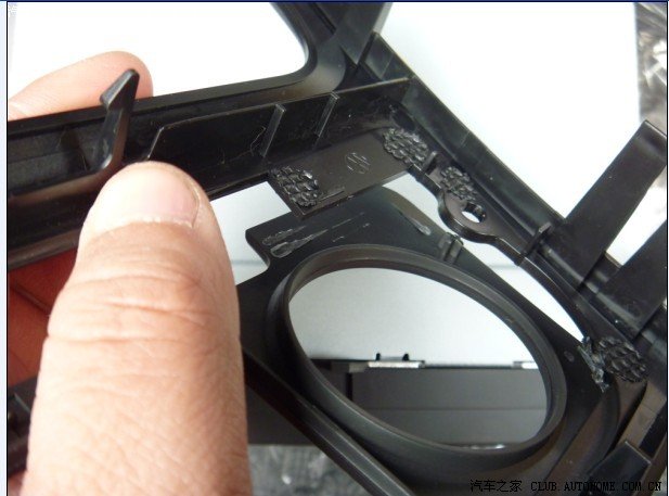

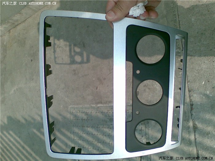

空调面板与中控面板原来是烫上去的只要一个个掰下来还是有希望的

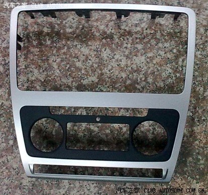

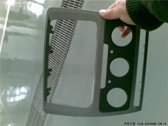

这是网上买的面板,很明显,是自动空调的,逸俊版的这个不能用,只能掰啦。

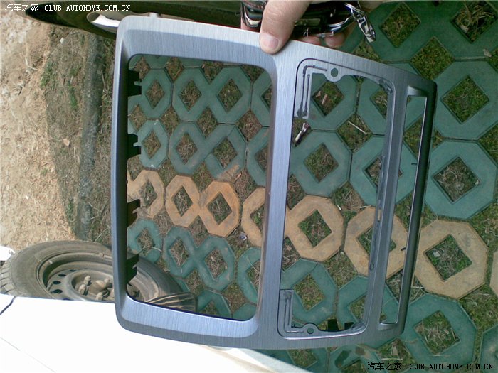

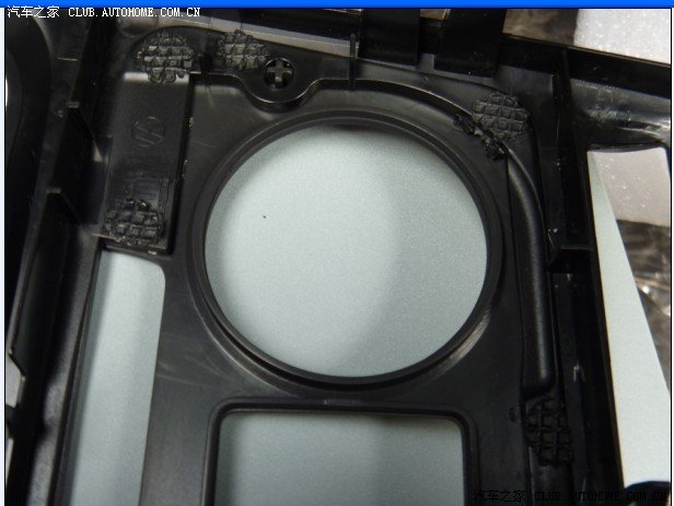

也进行同样的操作,都将空调面板从中控面板上剥离下来
拆下来就是这样啦,然后再将我手动空调的面板粘到,逸尊的被抠掉了自动空调的中控面板上面
大功告成啦。面板粘帖完毕

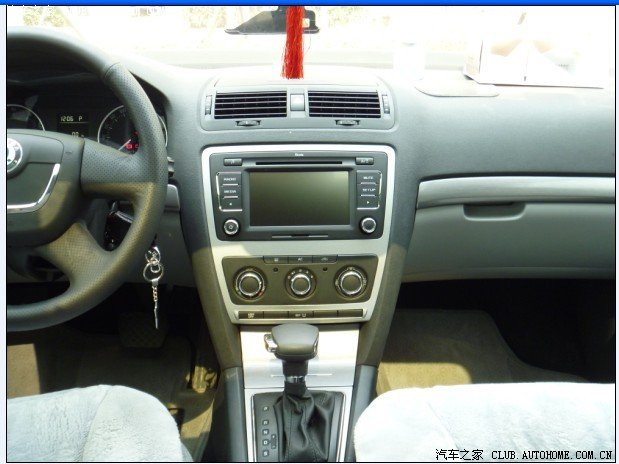

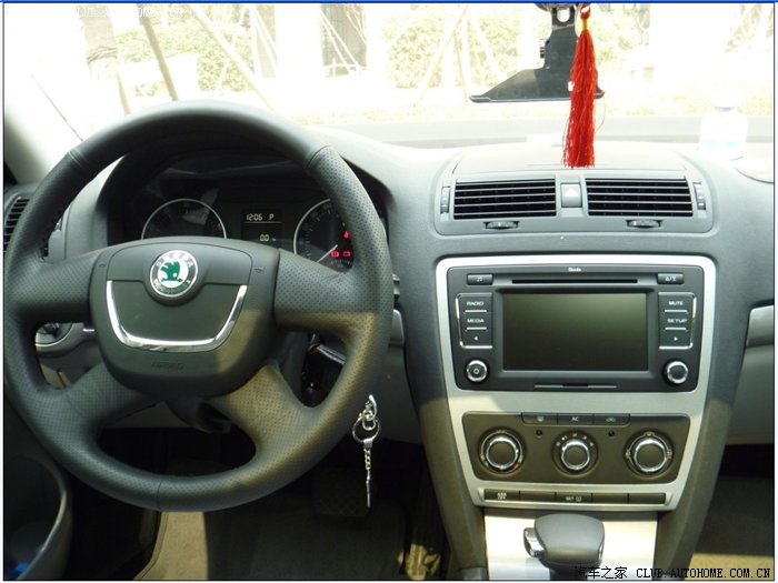

只能传几张更换后的照片啦

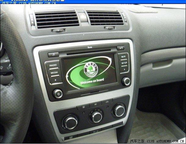

怎么样,效果不错吧,膜都撕掉啦。嘎嘎~~
局部放大。。。
再次放大。。。

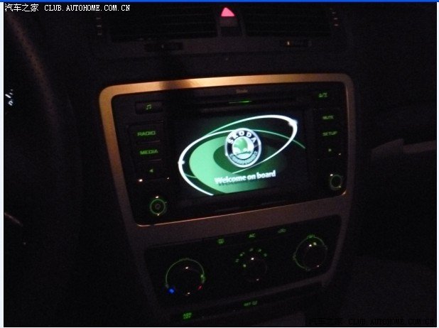

开机画面,还是原厂的好吧~~

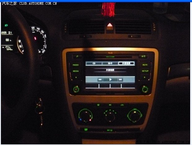

再到地下室去逛逛,看看背景灯的效果如何。但是拍摄水平有限,不是很清楚啦
开了车内灯

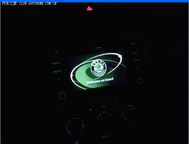

开机效果
关掉灯,黑漆漆啊,呵呵,还是能看到背景灯是绿色的啦。

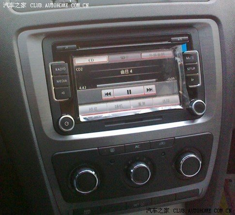

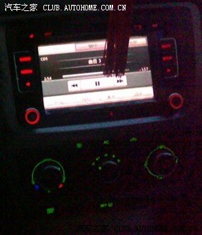

我们再来看下安装大众途观的RCD510的效果:
这个就是安装大众途观的RCD510的效果图,显然比明锐的小了一圈
灯光也是很不协调~
