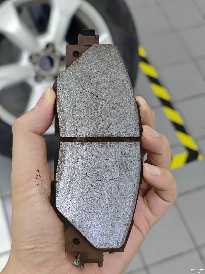

刹车片拆下来惊呆了,3年多6万多公里的菲罗多,裂了,4个前片全裂了……
菲罗多真身和购买记录,好一个刹车片之父
当时技师告知说,你这刹车片高温过,质量也不行

后盘后片都还好,磨损不大,负载不高
分泵维修保养结束的时候,技师还不断叮嘱我,你这刹车片赶紧换了

估计在这些极限的场合已经把刹车片干废了,也从侧面说明菲罗多的刹车片是不是只适合买个菜?

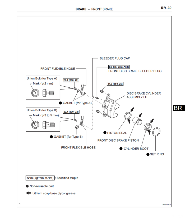

回归话题,分泵修理包包括下面这些东西,在做养护的时候会全部换掉(以前轮为例):
丰田的修理包会包括手册中提到的所有不能重复使用的配件,例如各种垫片、垫圈、胶圈等(维修指导中的黑点零件)
分解、清洗、涂抹润滑、装回,全程只使用修包里配的粉色的润滑脂

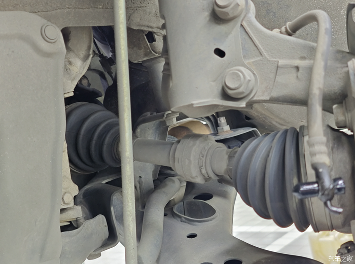

十六年十六万公里了,半轴防尘套居然还没坏,显深色是前段时间换减震器的时候喷涂了硒质润滑剂
