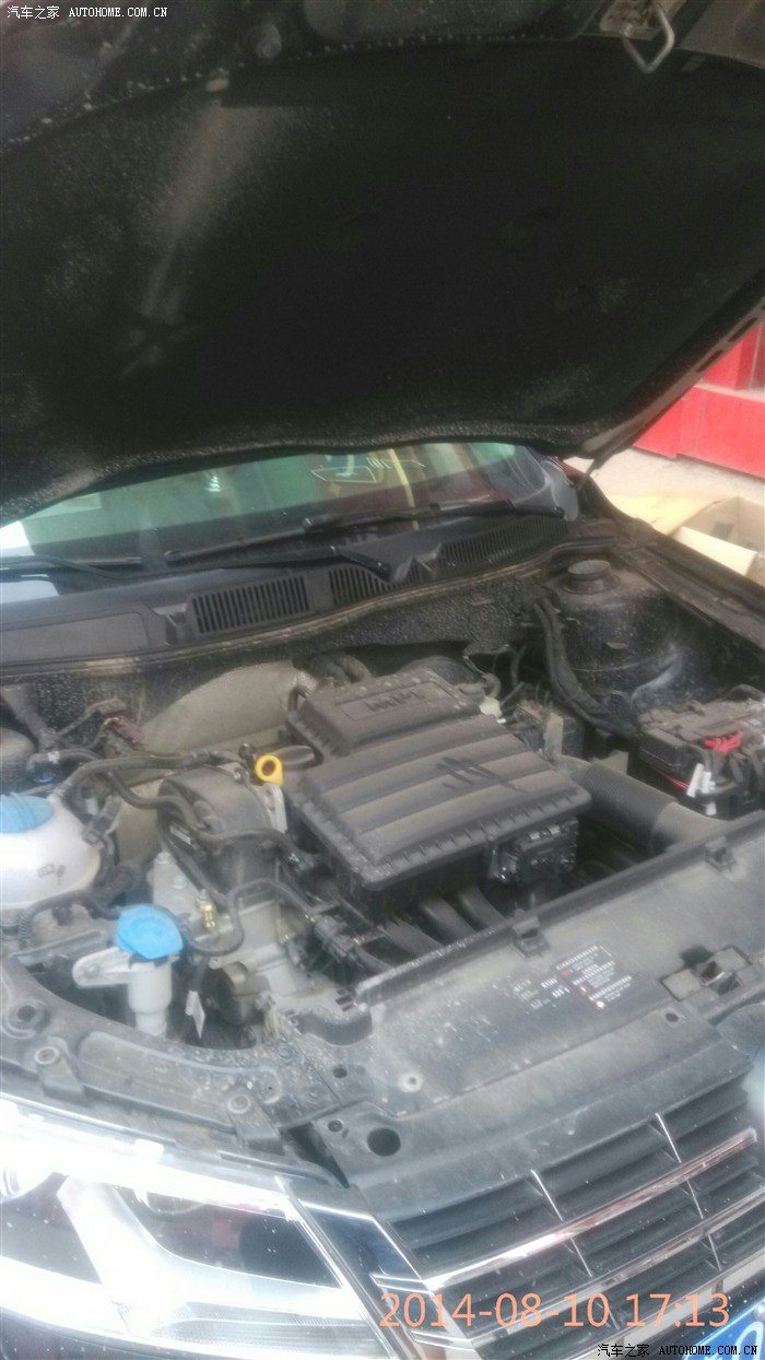

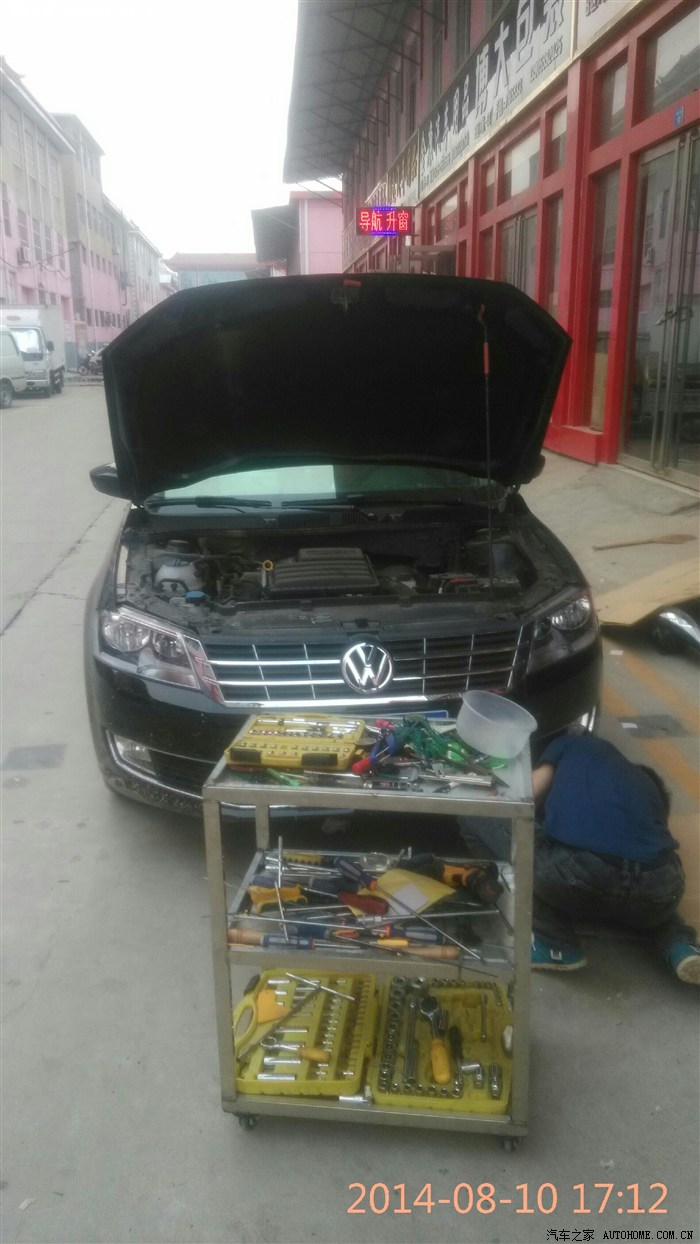

发动机舱,怎么没大众标志

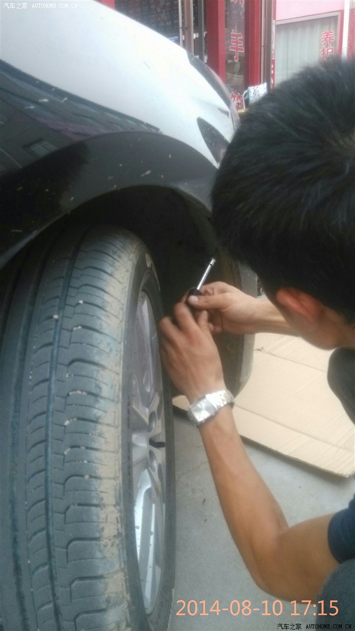

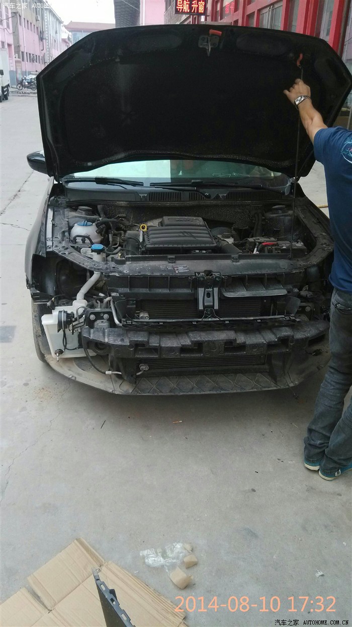

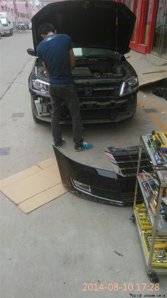

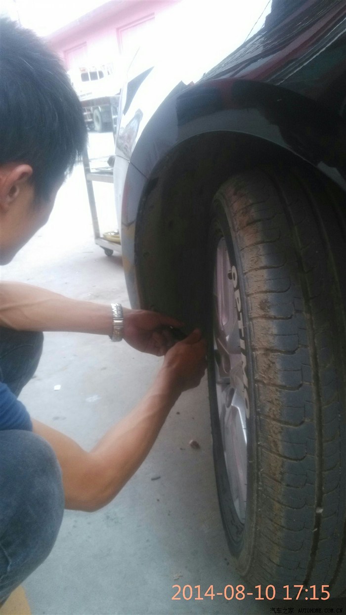

拆杠

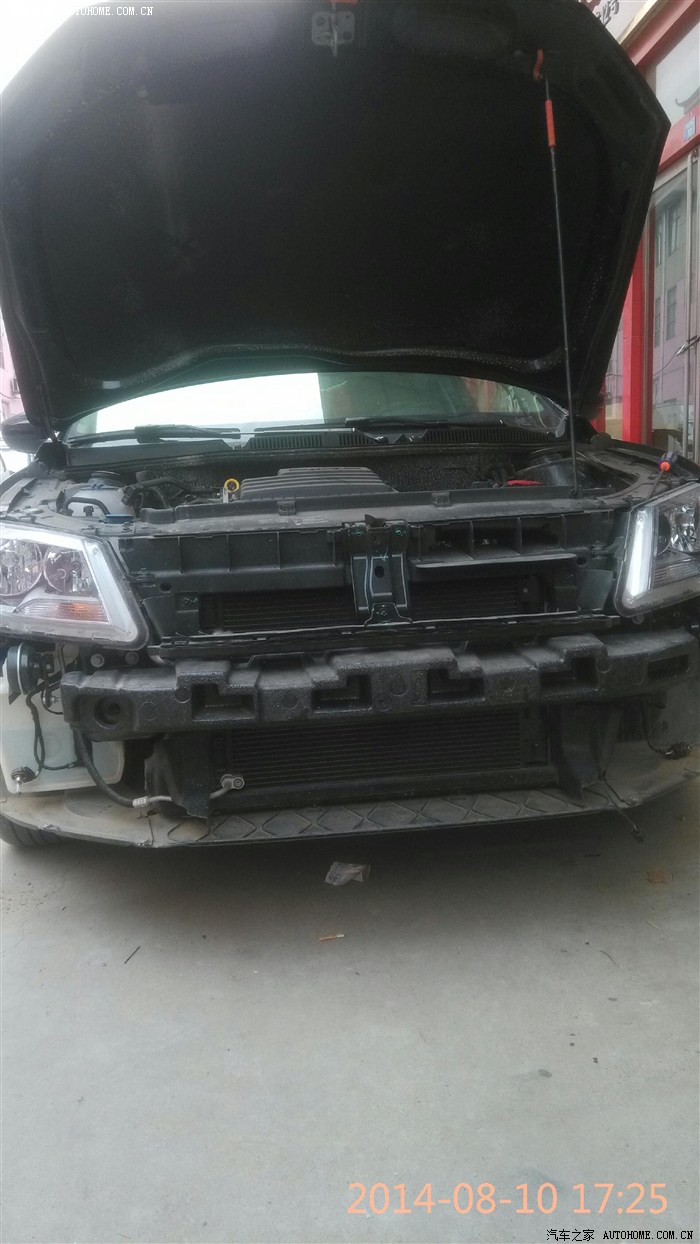

拆下杠的效果,不忍心啊!
前防撞梁有泡沫包裹,很人性化

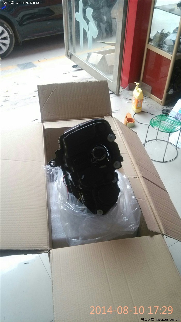

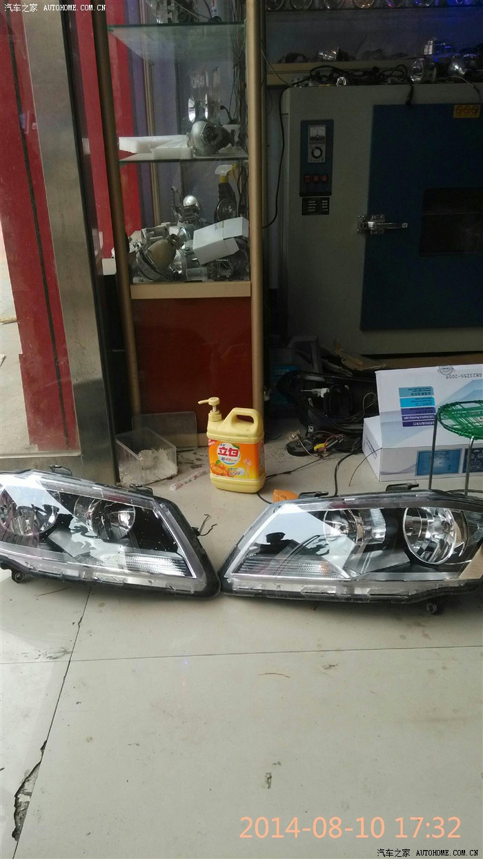

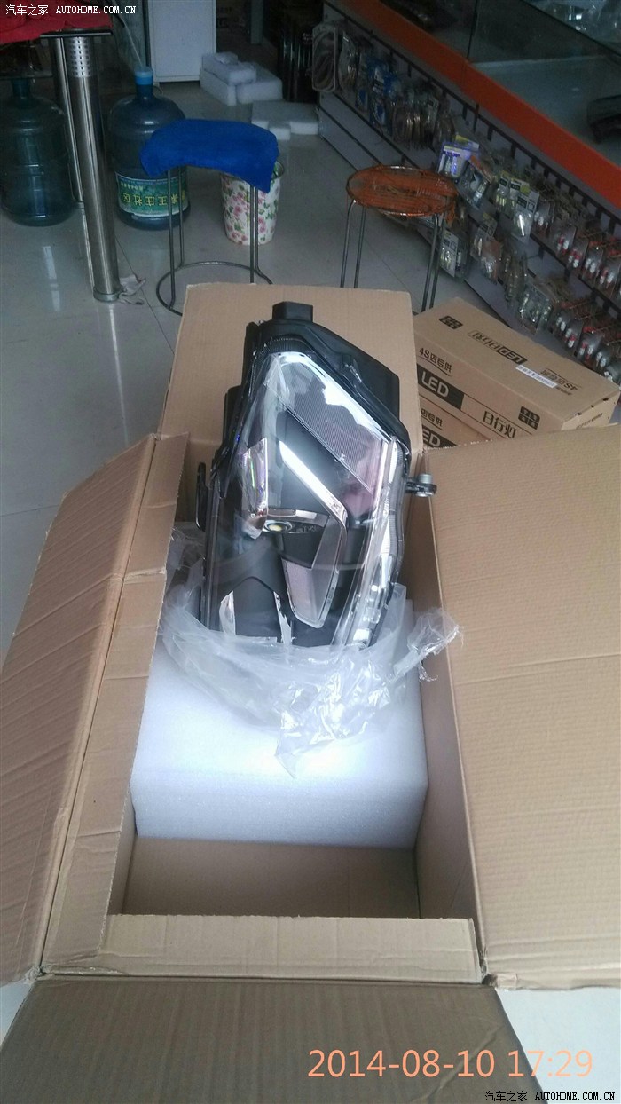

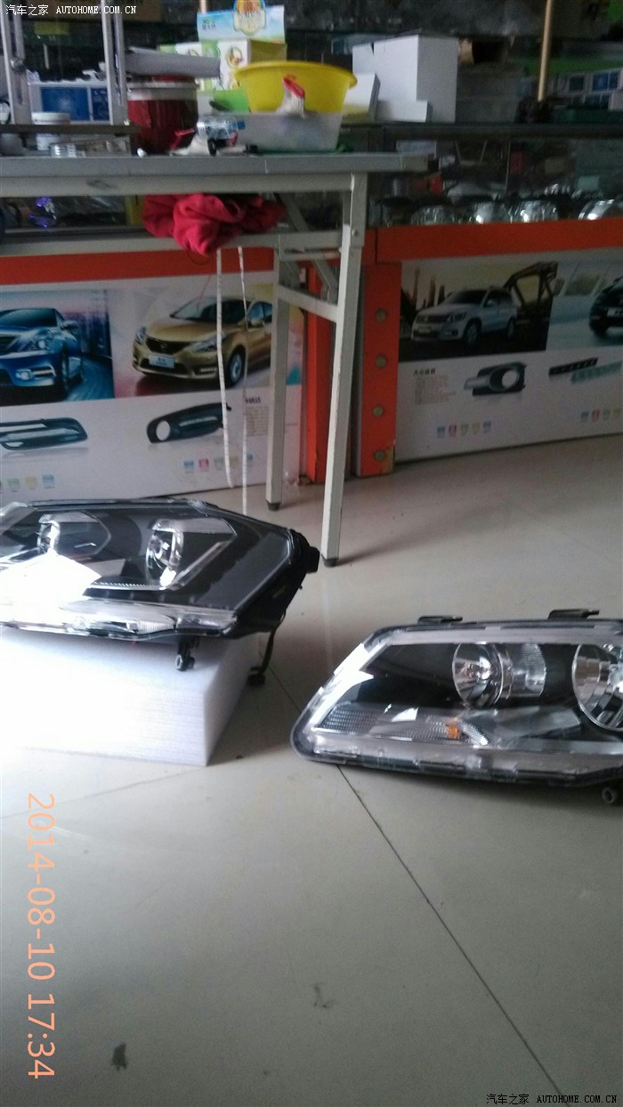

新灯出箱
手机像素不给力!
没有大灯的朗逸

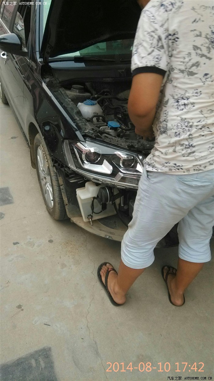

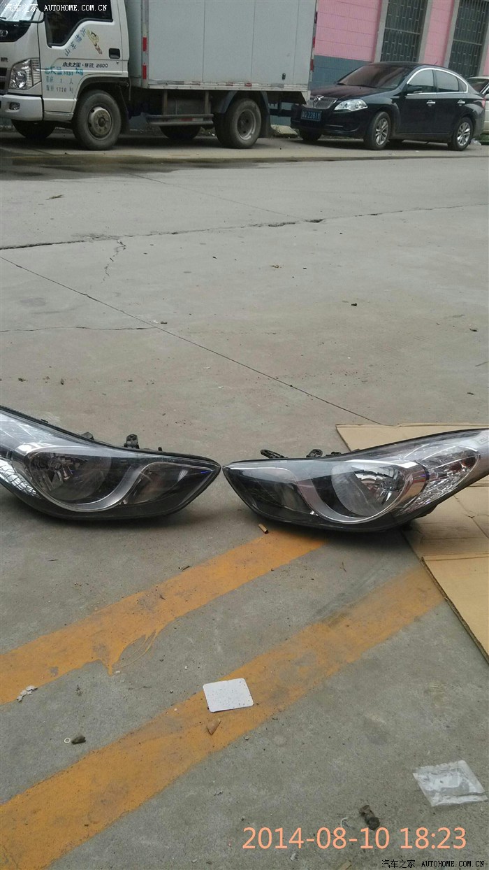

插下的原大灯
对比
大家猜猜这是哪个车的原大灯

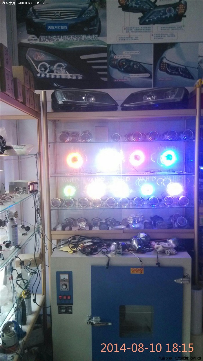

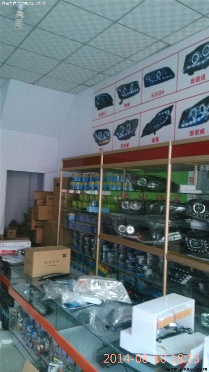

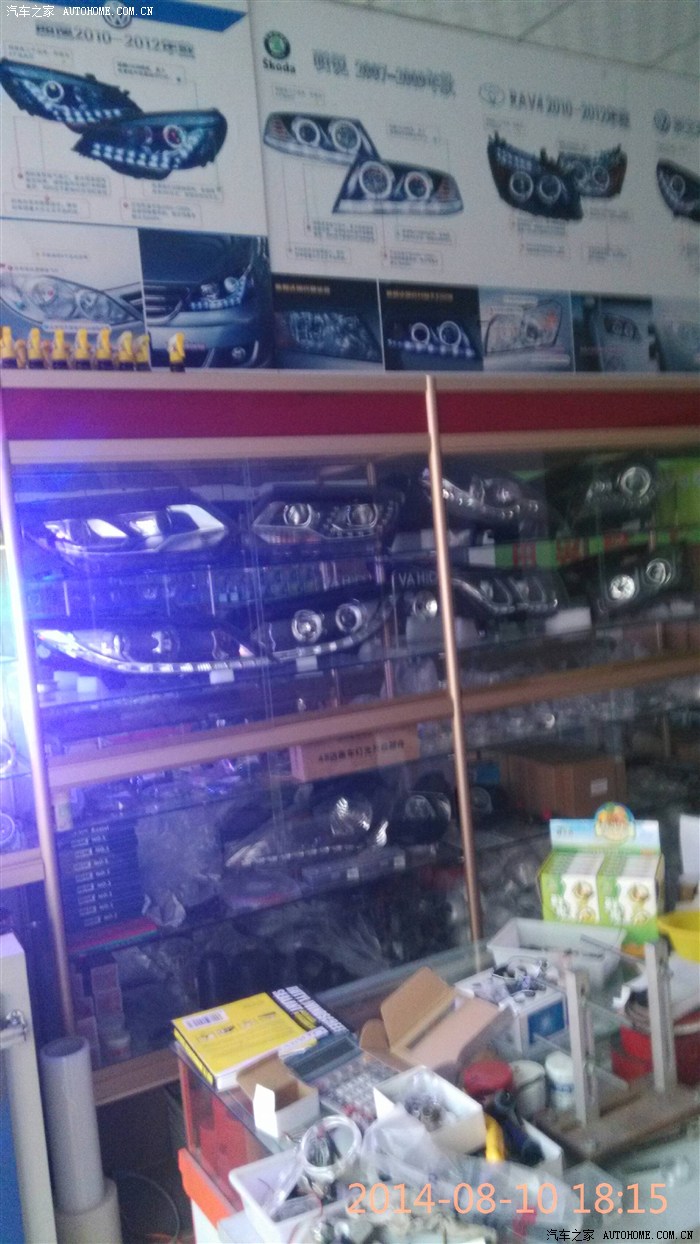

没事干,拍拍照店里的天使眼
听老板说,就马六的大灯总成款式最多
朗逸只有两款

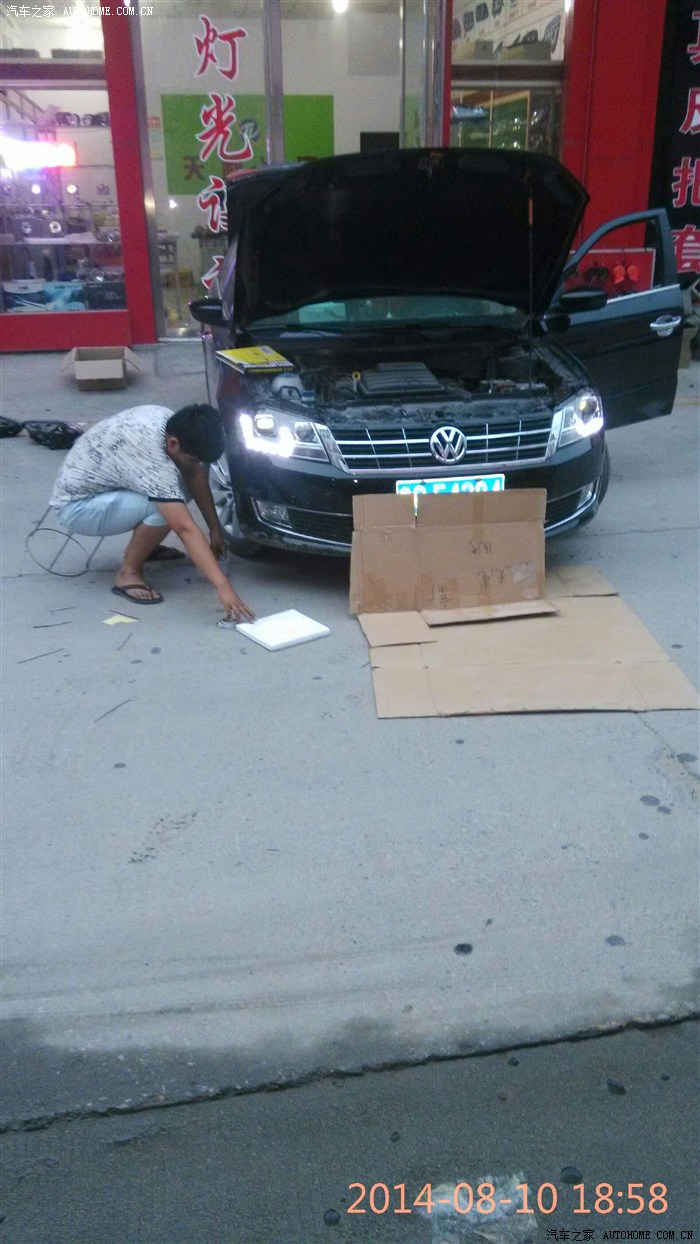

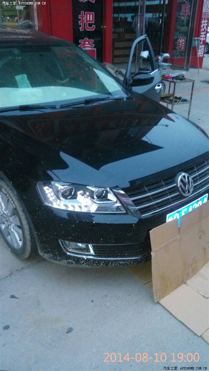

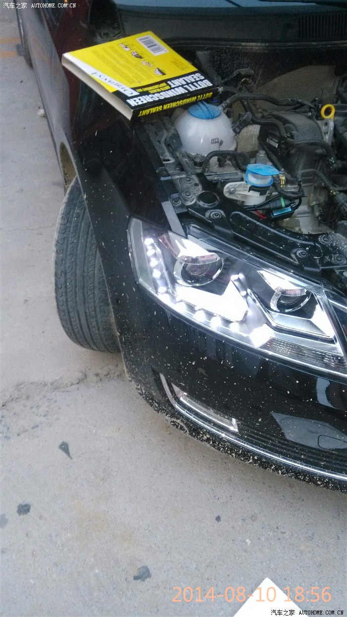

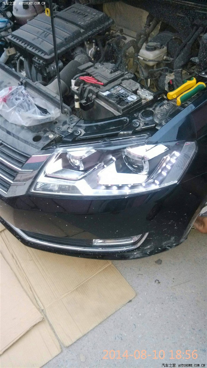

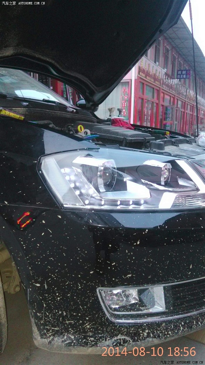

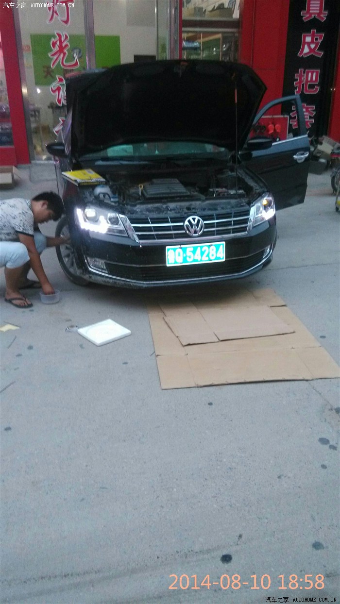

安装大灯
有感觉吗

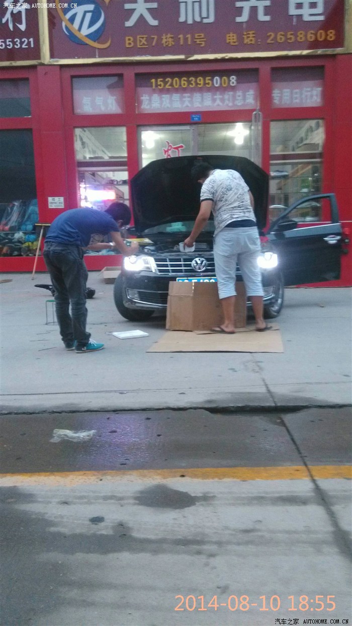

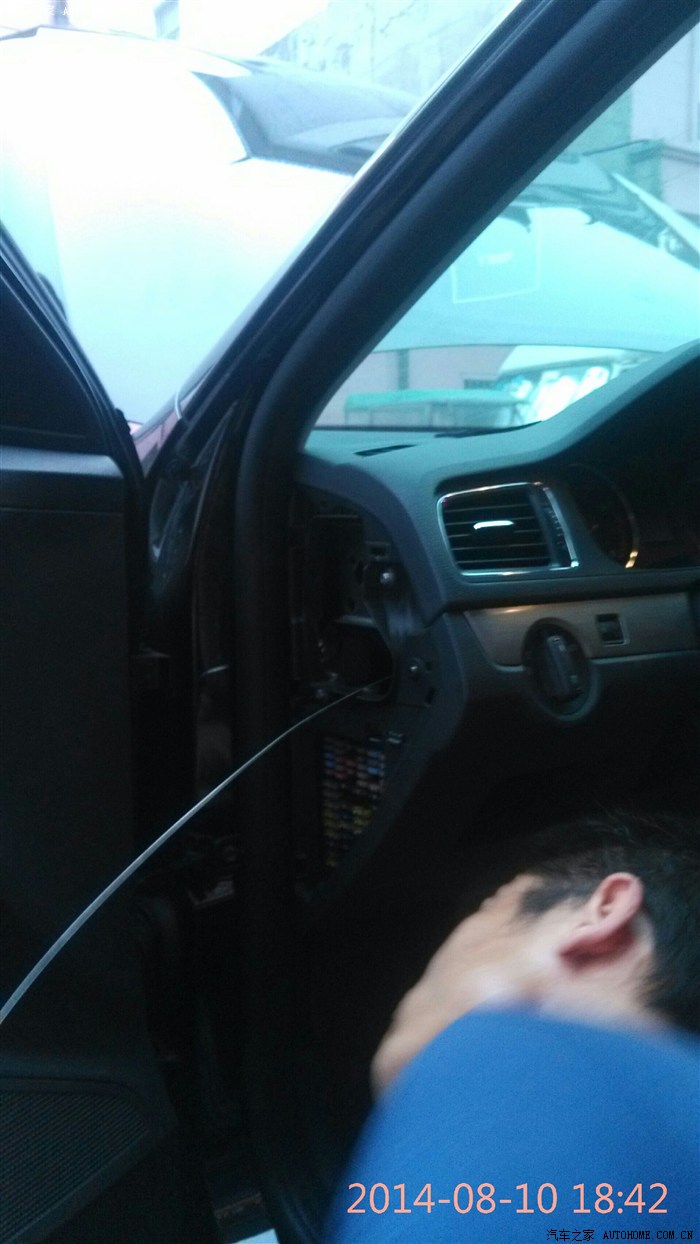

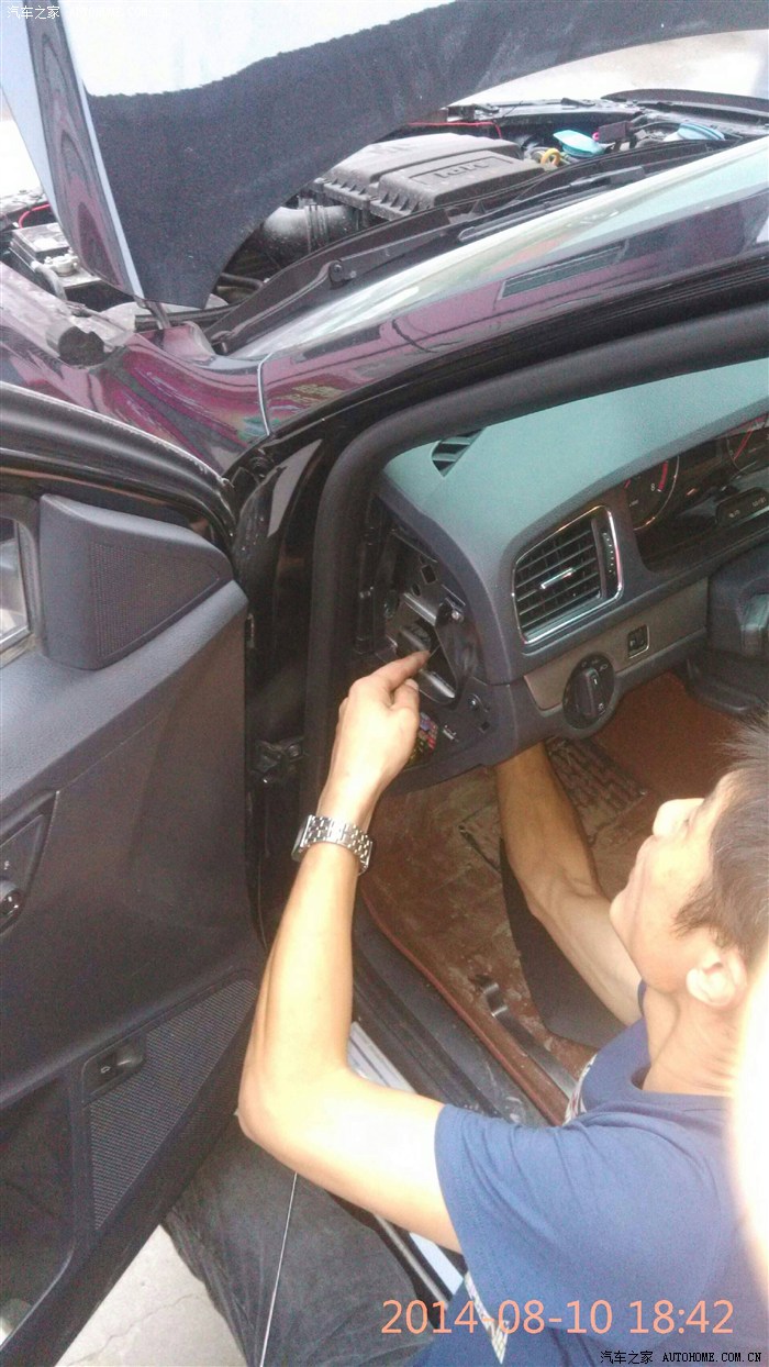

接保险!
师傅很认真

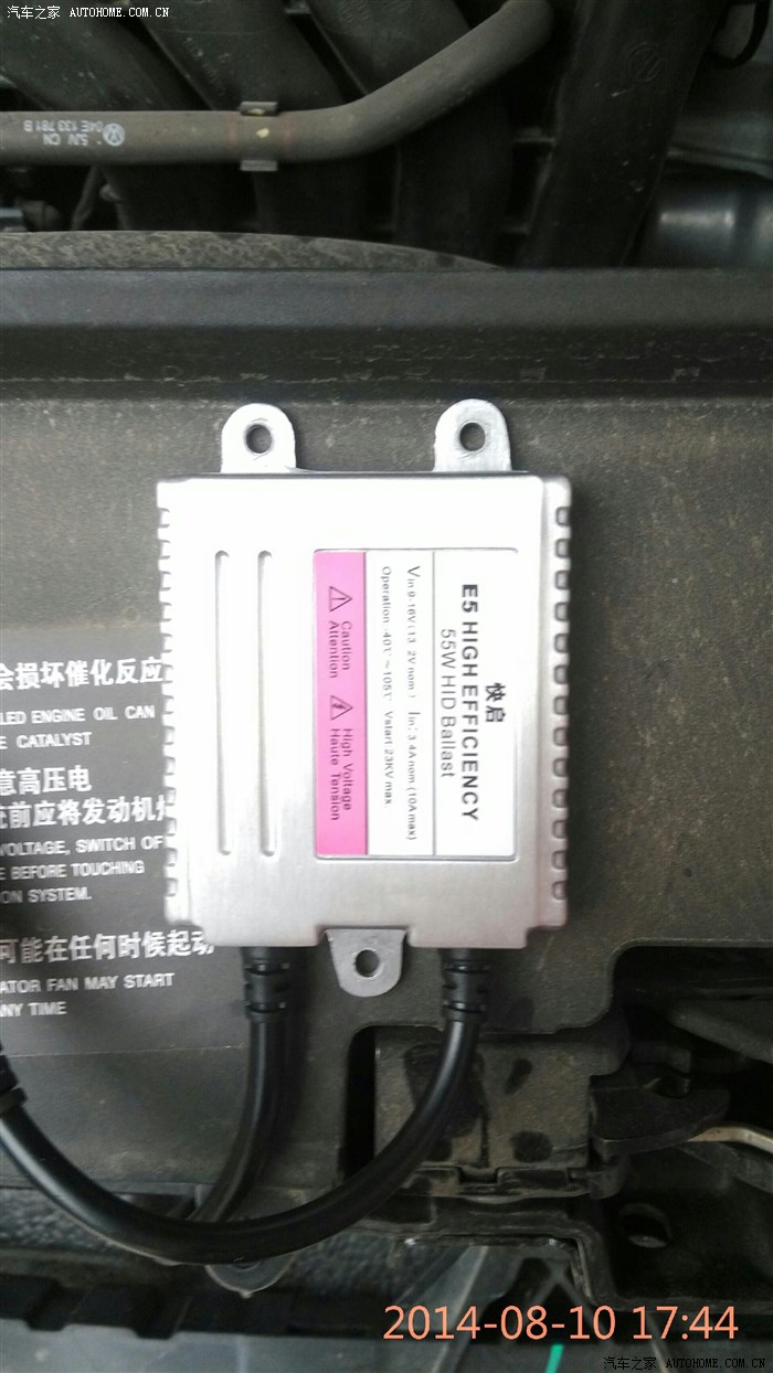

大家帮忙看看安定器质量怎么样
师傅固定好安定器

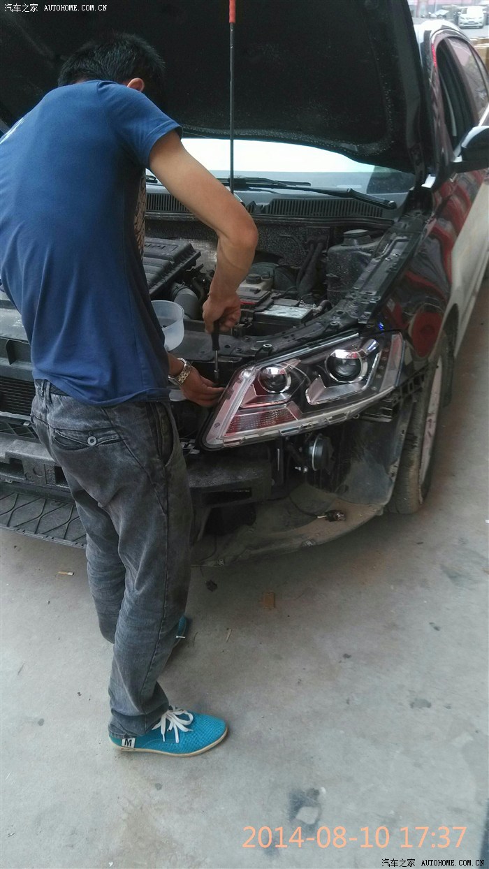

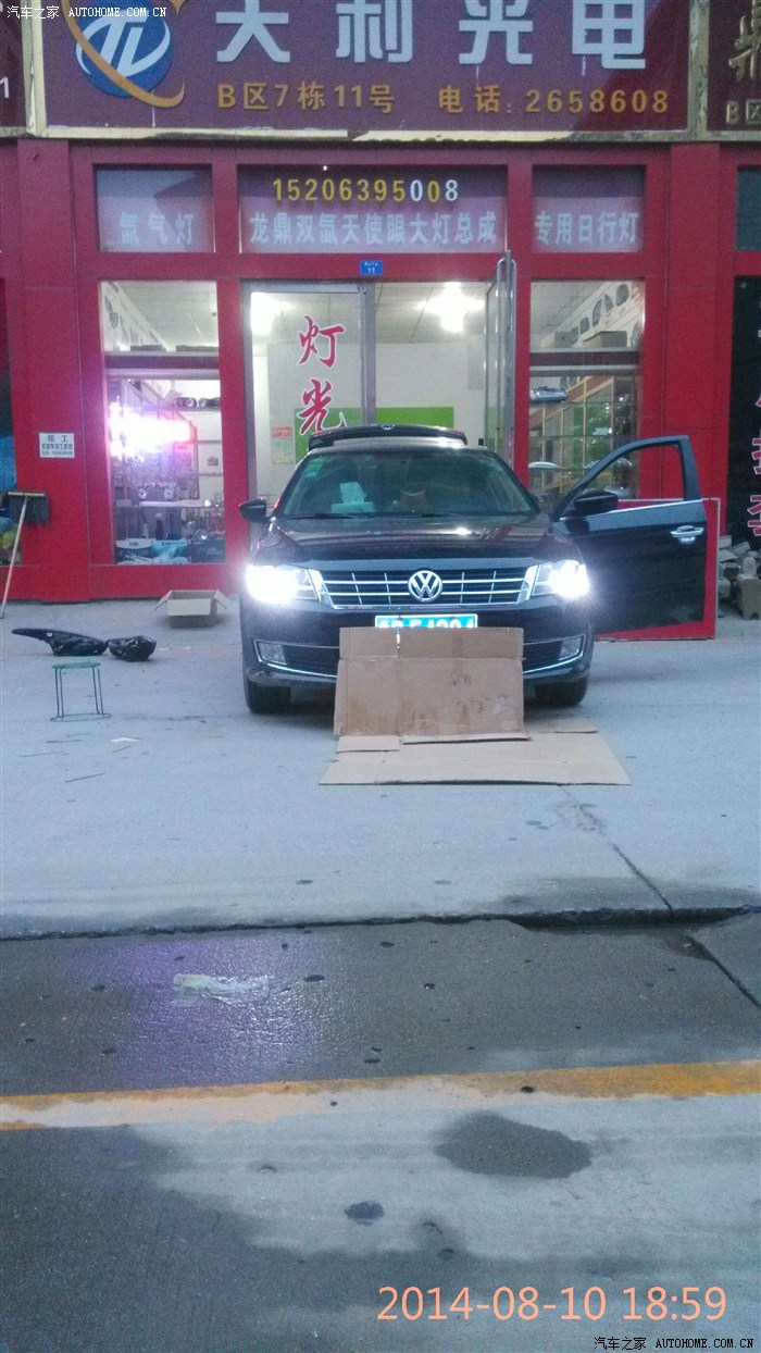

调大灯中
调大灯调了半个小时,挺费事

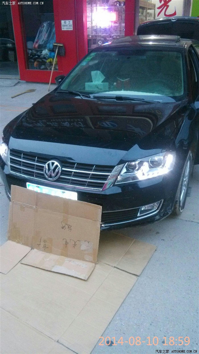

师傅在安装前杠,我在欣赏大灯
不能和迈腾媲美
屌丝专用

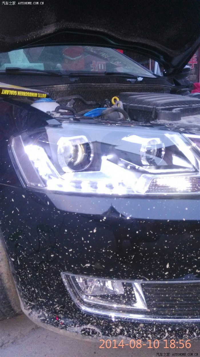

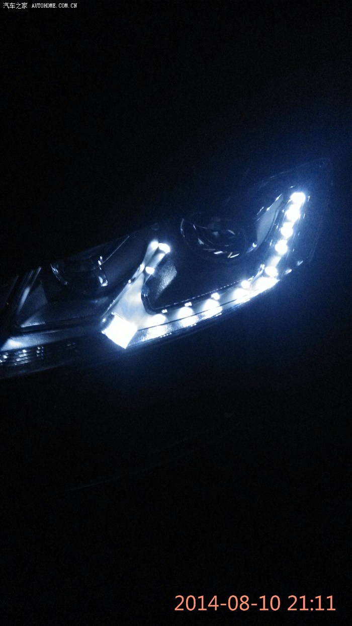

近光灯效果

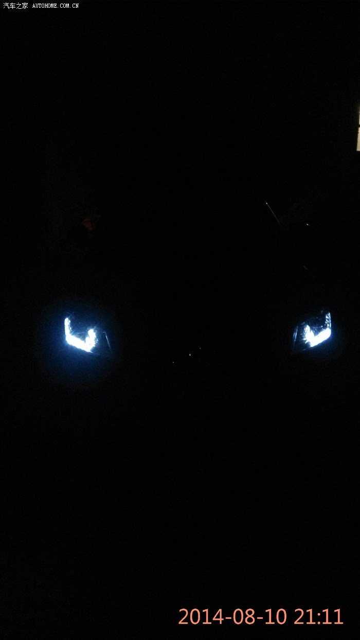

晚上效果
狼来了
怪帅哈

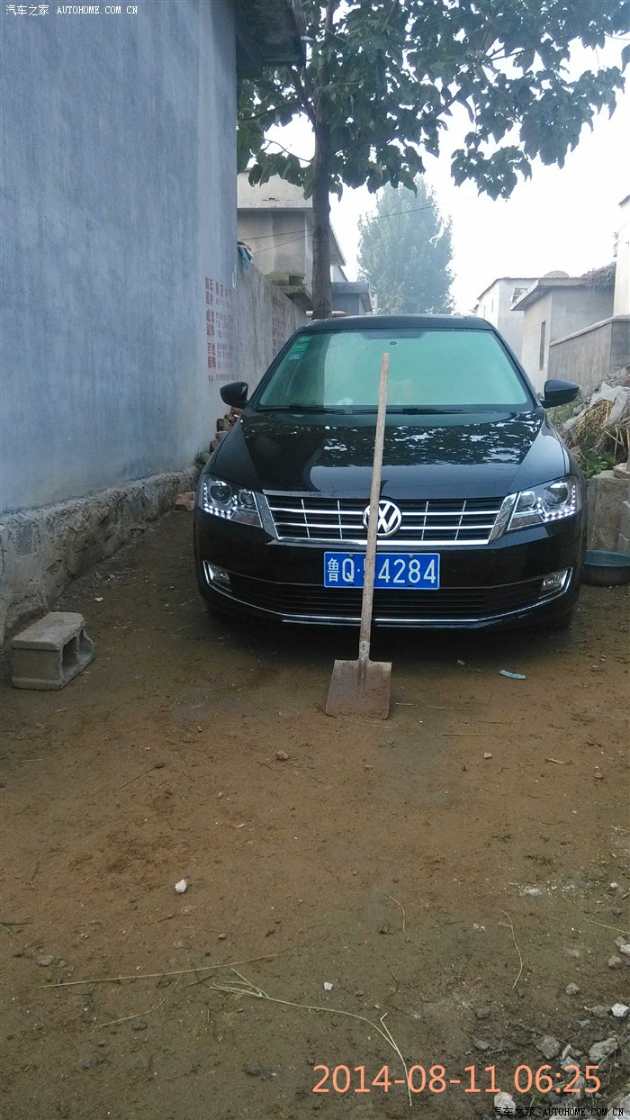

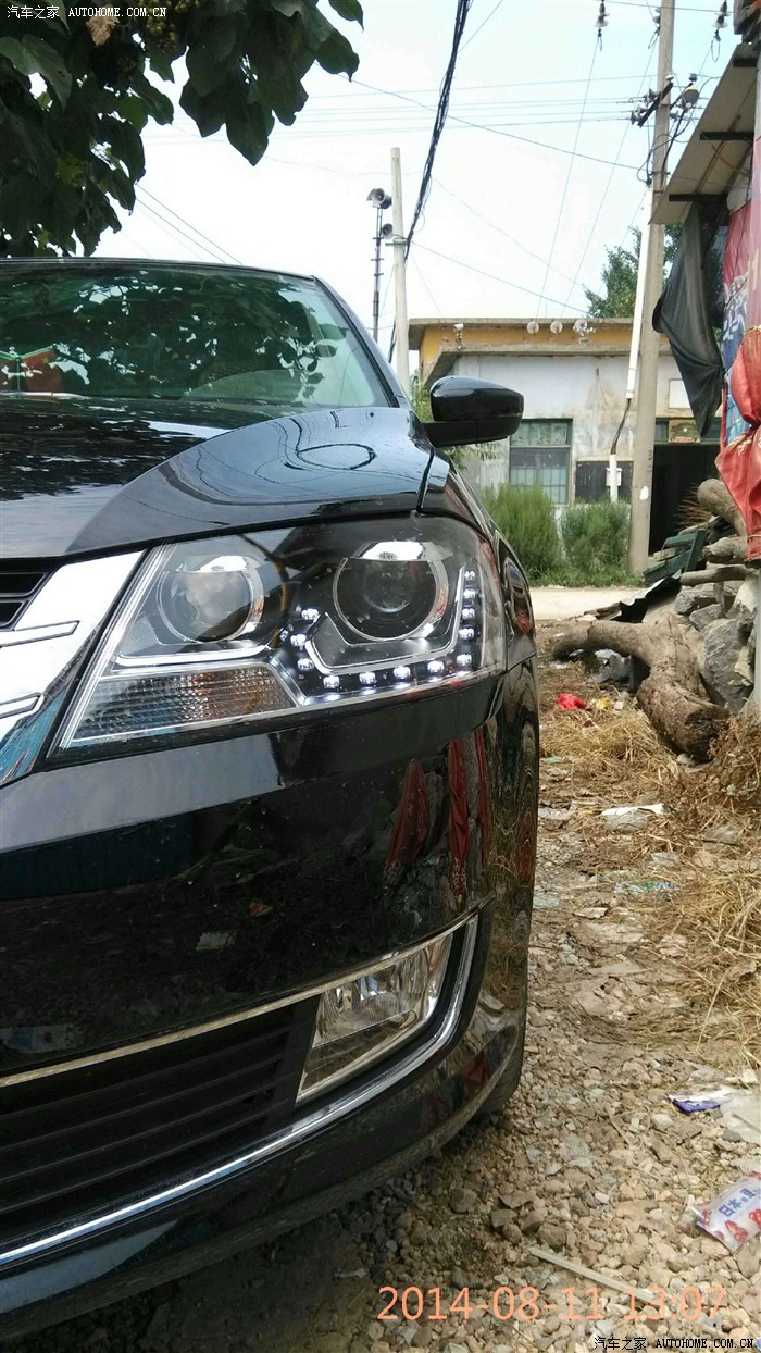

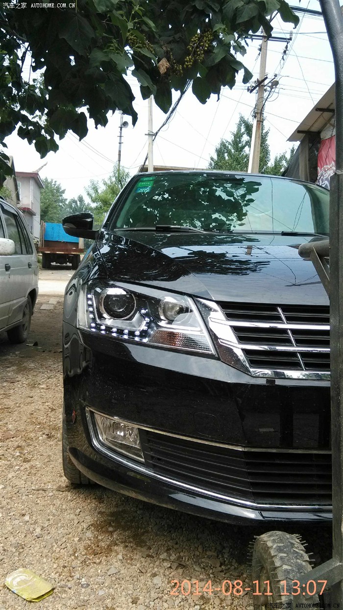

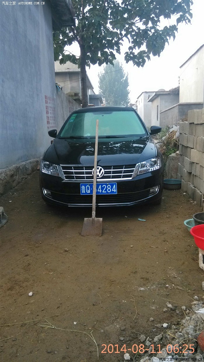

早上的效果,还行吧

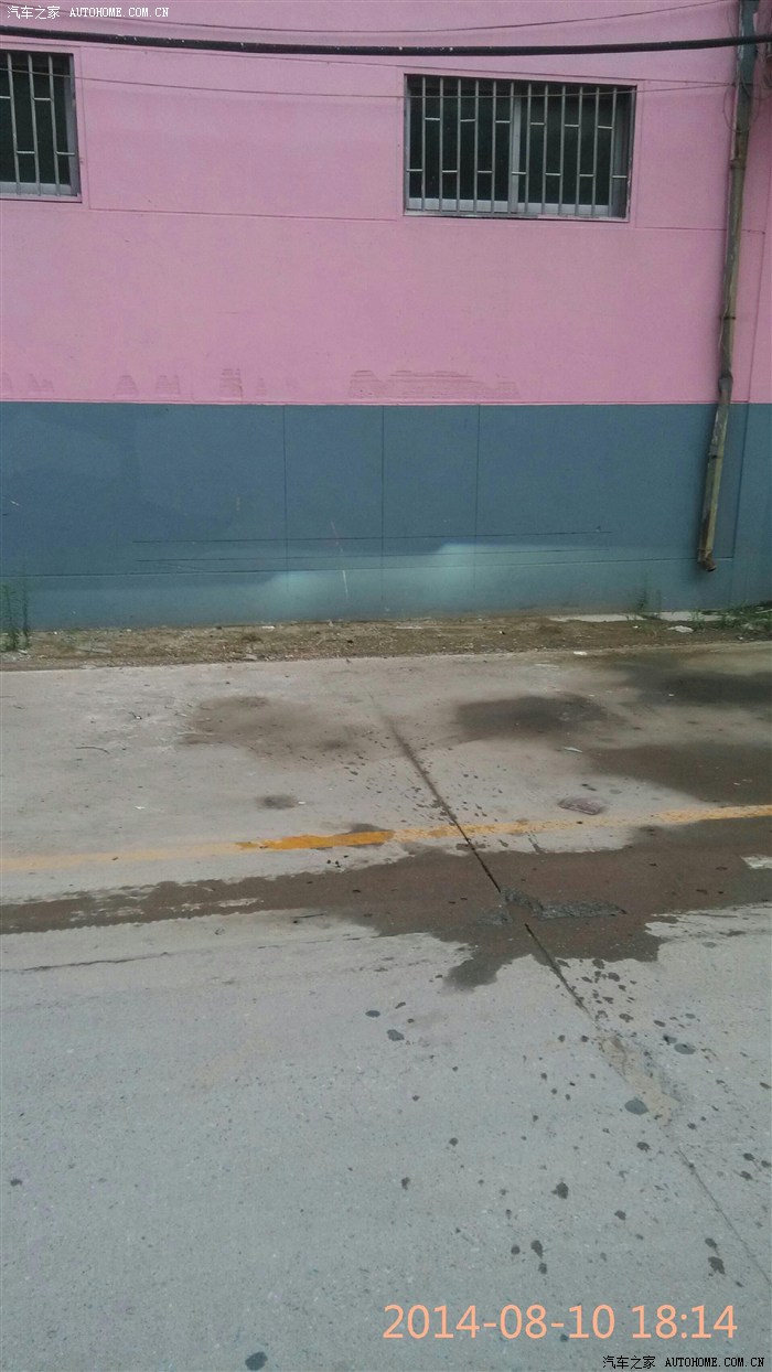

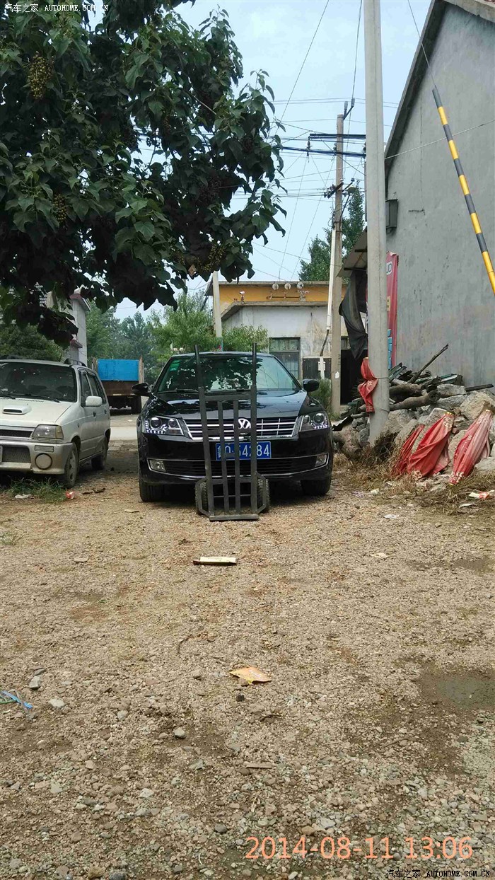

今天中午太阳挺强的,大家看看效果吧
我觉得亮度就不够了

新灯出箱
手机像素不给力!

插下的原大灯
对比
大家猜猜这是哪个车的原大灯
没事干,拍拍照店里的天使眼
听老板说,就马六的大灯总成款式最多
朗逸只有两款
安装大灯
有感觉吗
接保险!
师傅很认真
大家帮忙看看安定器质量怎么样
师傅固定好安定器
调大灯中
调大灯调了半个小时,挺费事

早上的效果,还行吧
今天中午太阳挺强的,大家看看效果吧
我觉得亮度就不够了
