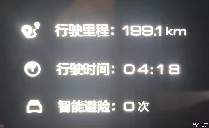

大狗领回家快两年了,一口气跑200公里还是头一回,但是有智能巡航的帮忙,这种行程简直就是轻松加愉快喔

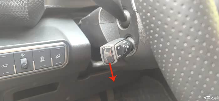

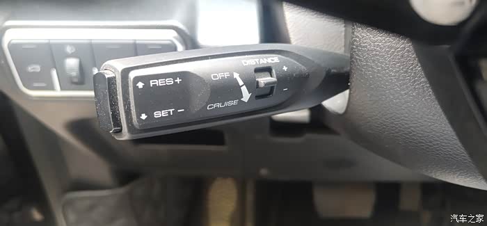

要使用大狗的巡航功能,大概步骤为:打开巡航——切换巡航模式——调整巡航速度——调整跟车距离——激活巡航,实际使用过程中,可以适当灵活操作(中间几步的顺序可以自由变动),接下来认识一下大狗的“巡航控制杆”,巡航系统的所有功能都集成在这一根小杆杆上了,如巡航激活、取消、速度调整、跟车距离设定等等,可以说是小身材有大智慧哦,控制杆的上、下、前、后拨动分别代表不同操作指令:
向后(自己怀中)拨动巡航控制杆是打开巡航功能和切换巡航模式,第一次是打开,后面每次拨动都是在两种模式间切换

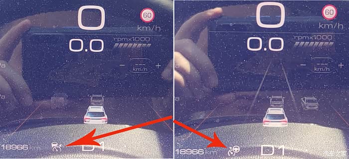

左边是自适应巡航,右边是智能巡航,未激活时,两个标都是灰白色的,按我的理解:自适应巡航好像只会直线走,智能巡航在车道标线清晰的时候可以循着车道转弯

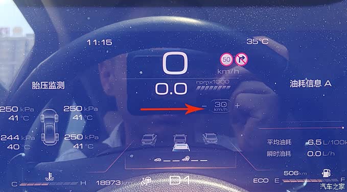

向下(打开左转灯一样)拨动巡航控制杆是激活巡航和降低巡航速度,第一次拨动是激活巡航,接下来拨动都是调整巡航速度,每次速度-5km/h,可设定的最低巡航速度为30km/h
未激活时设定的速度也是灰色的

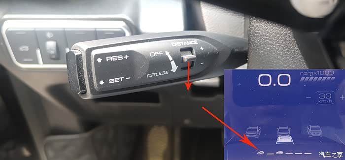

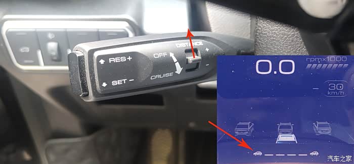

细心的小伙伴应该发现了巡航控制杆上还有个小拨片,它是用来调整巡航跟车距离的,一节是一个车身位,大家自由选择吧,但是安全起见,还是要和前车之间保持适当距离
每拨动一次,增加一个车身位距离
每拨动一次,减少一个车身位距离
