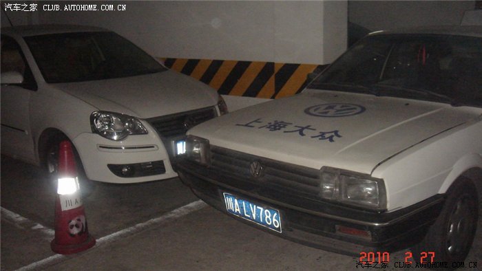

    找出买保险时的联系卡,给4S打了电话并说明了汽车出现的状况、车停的地点、联系的电话,接电话的女士说10分钟后有人会跟我联系。10多分钟后4S的维修车就到达了我停车的地方,并把车停在我的车头前。工作人员上我的车打火一试,确定是电瓶问题,打开两车的发动机仓盖,拿出电线并联两车电池,我在车上打火一次成功!

4S的维修车赶到现场
