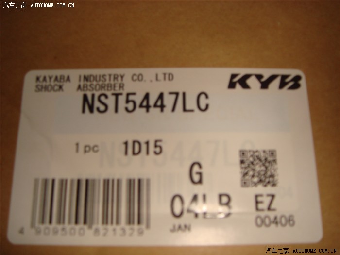

渠道来源已经过两次确认,不必特别担心,于是直接下单。快递第二天便到货,速度快的得让人惊喜
收到非常厚实的包装:

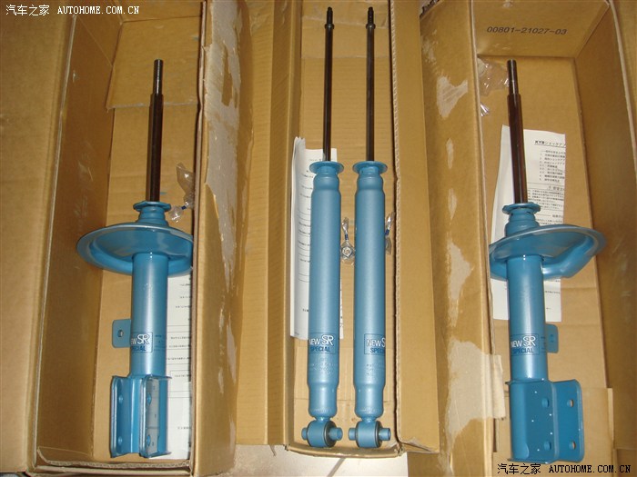

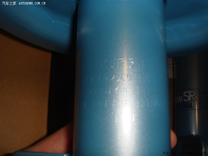

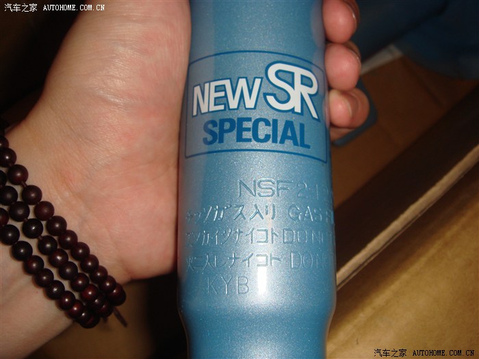

后面两根避震型号一样,前面两根避震左右对称,两种型号:

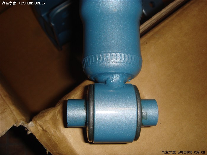

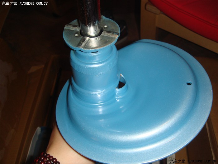

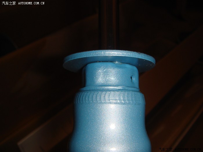

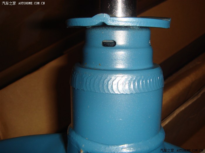

来看看细节,首先是后避震:
可以清晰地看到焊点非常均匀,漆面非常不错,相比TOLODO好的太多,的确是一分价钱一分货啊

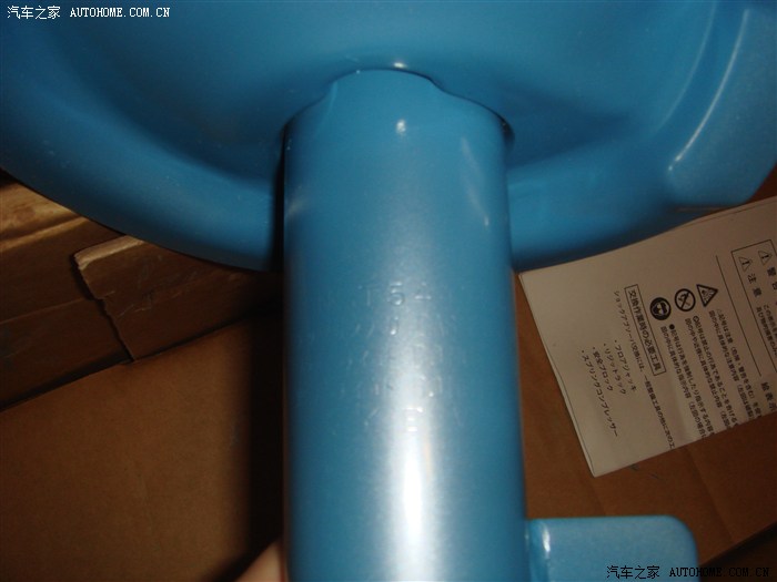

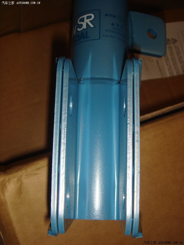

再来看看前避震,可能是产地的不同,会发现比后避震的做工稍显粗糙:
整体感觉还是相当不错的,应该说从外观上来看对得起这个价格:

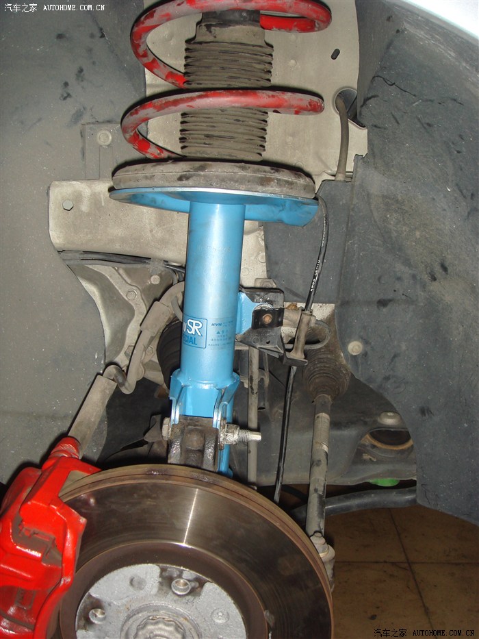

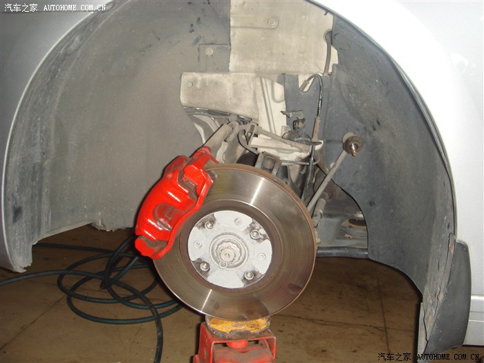

快速上架,顶起,准备卸轮,此刻正式启动TOLODO退役仪式:

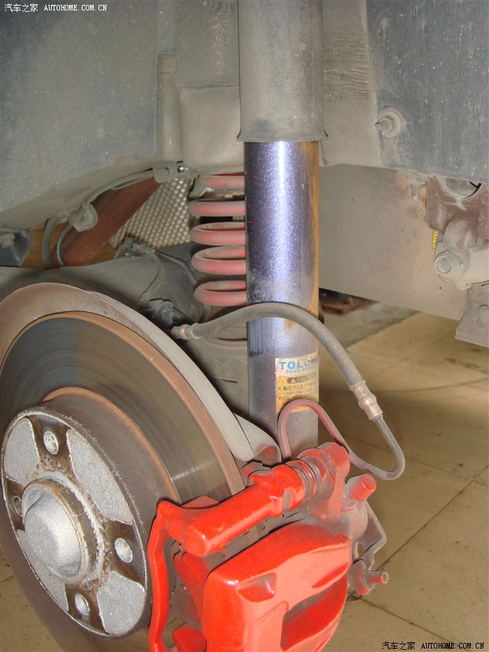

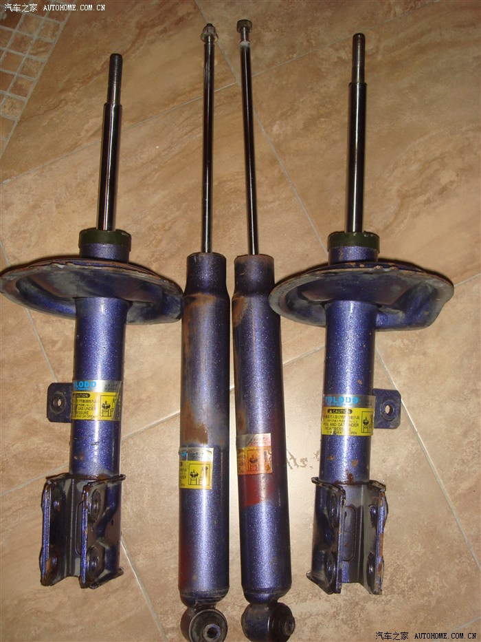

先从后面开始,服役一年多的避震马上就退下来了,它很好地完成了任务,在离开岗位的最后时刻再给它留个合影:
后面拆卸很快搞定,再来前面,用了一年多的4条避震,整体状况都很良好,无漏油,无异响,现在来看性价比非常不错,当时换上后操控提升感真的不错,唯一遗憾的是的确有点“硬”,对于比较差的坑洼路况,舒适度真的难以接受

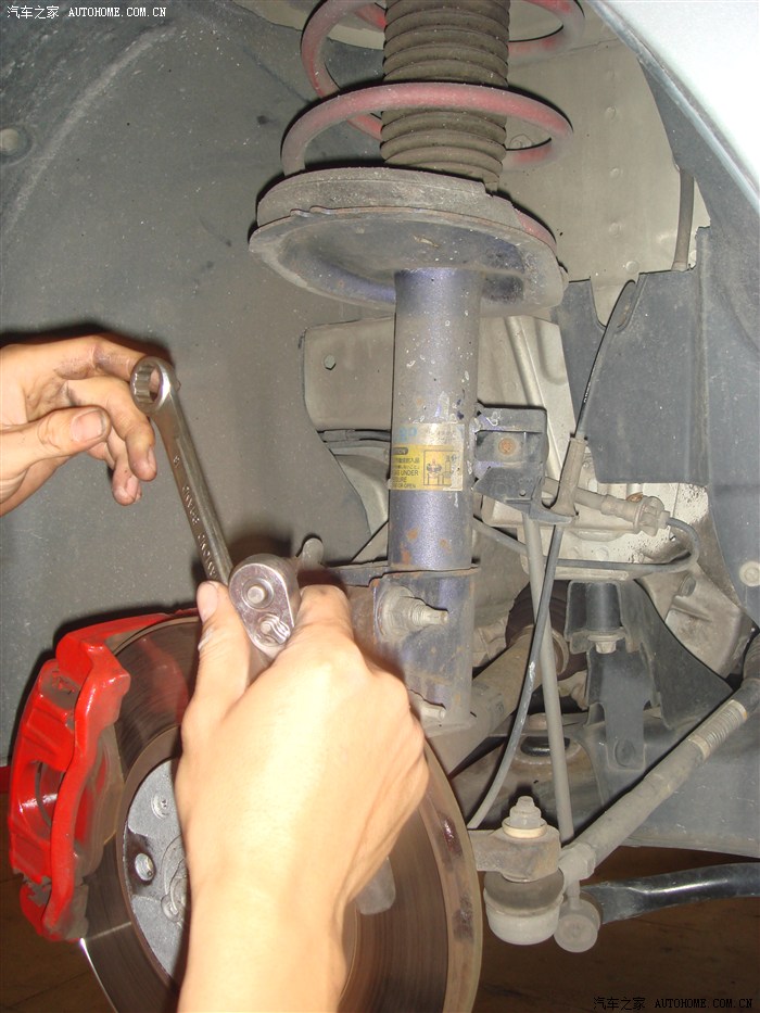

师傅上手了:

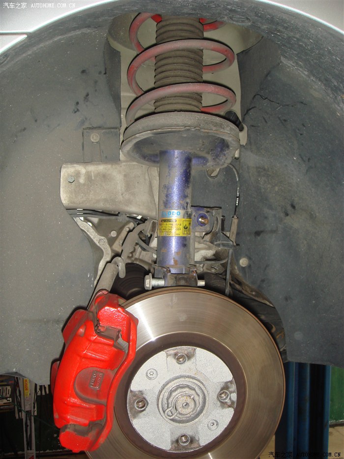

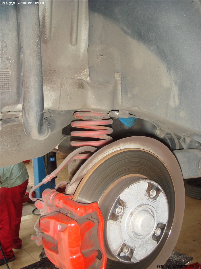

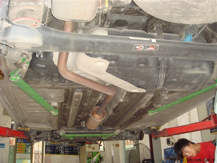

我抽空对底盘进行了大致的检查:
师傅熟练的拆卸完毕,现在前、后都是空空如也:

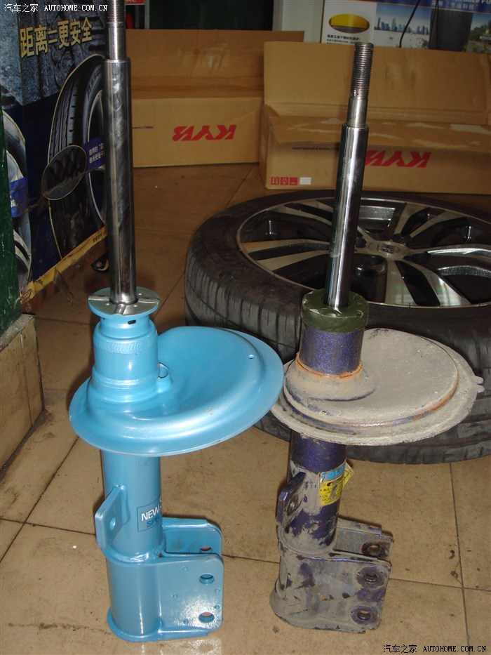

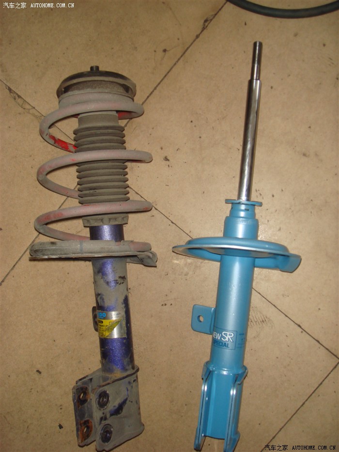

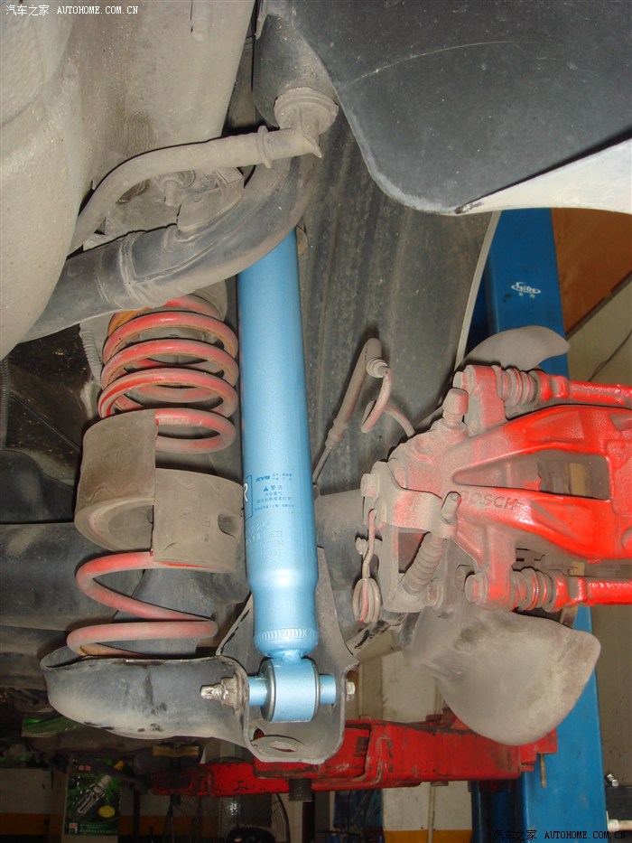

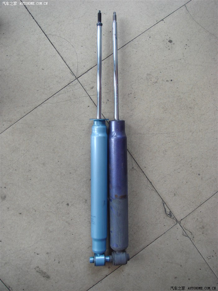

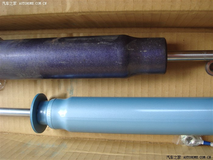

新旧对比一下,先来看下后减震,高度基本一致,但有两点不同,一是重量KYB要轻一些(手感可以明显感觉),二是KYB要“瘦”一圈,当然,做工的差别也非常明显:
对比下前避震,KYB明显要长一些,重量同样要轻一些。但身材基本保持一致:
看得出来在很多细节上的做工都有差异:

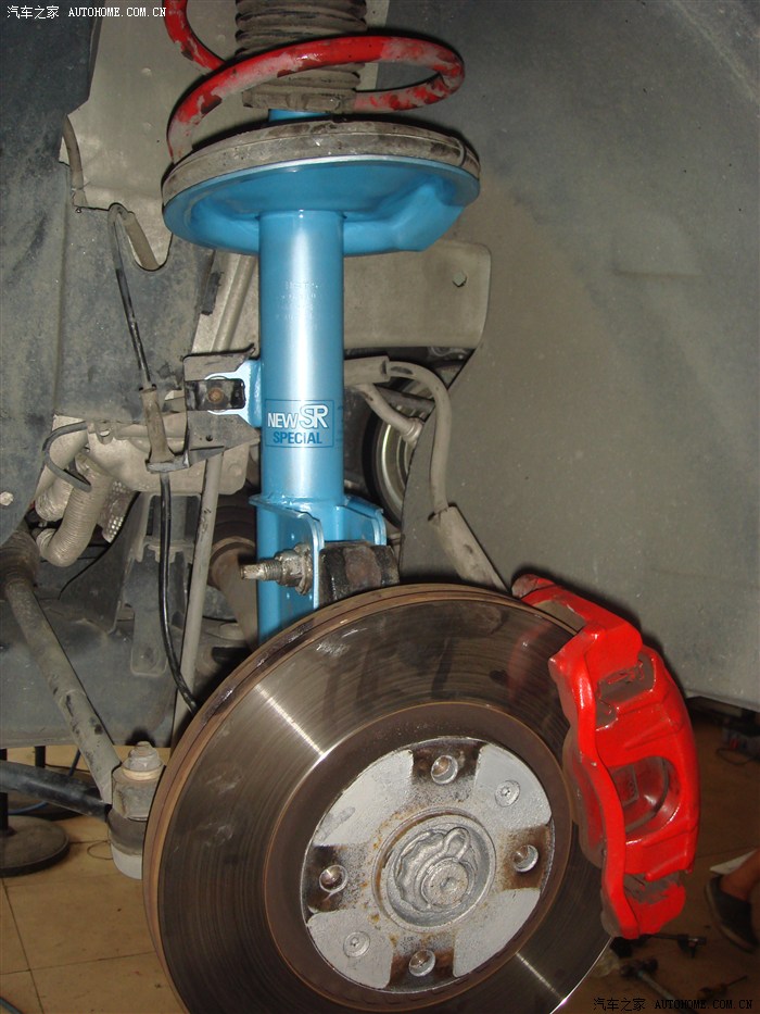

接下来的过程无非是拆弹簧、装弹簧、安装回位。。。。。。师傅们仍然是动作娴熟,我也在一旁打下手,满手黑乎乎的,也就顾不上拍照了,这里就不再赘述,直接上完成图。
前面,弹簧仍然保留SRR短弹簧:

退役避震合影留念,准备进箱:

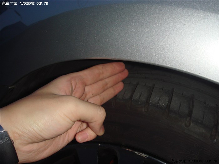

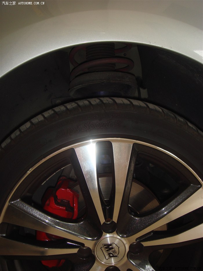

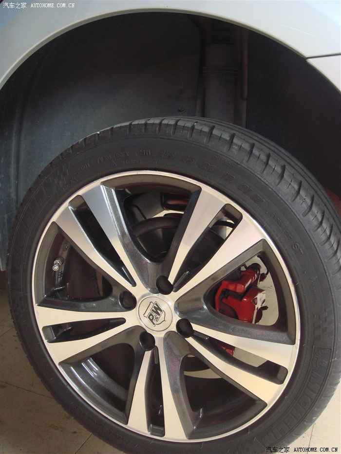

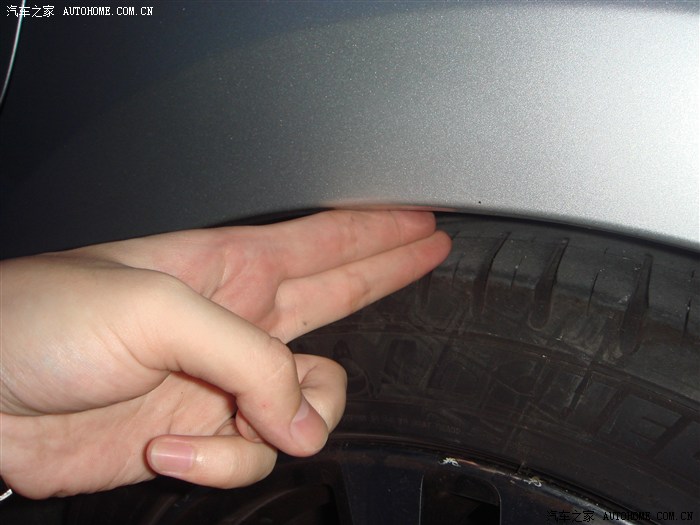

最后看看整体的外观效果,前轮高度对比之前没有太大变化,而后轮则变矮了些。
前轮三指(之前同样为三指):
 后轮两指(之前为三指,同样增加金科)
整体外观效果变化不大,几乎看不出来差异:
