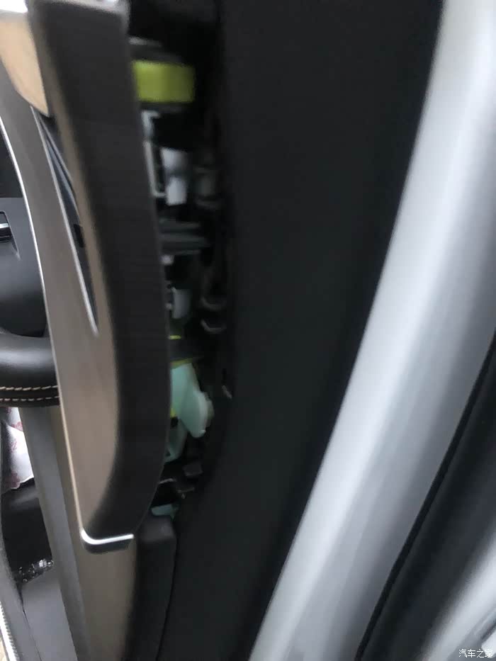

19自豪后门加装高音喇叭

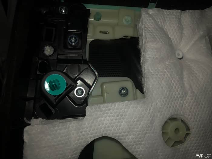

这个盖板要轻轻拆
这里有两个螺丝

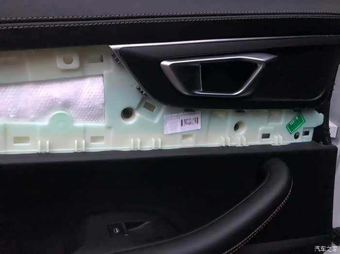

后门没有固定高音头的地方需要自己研究加装固定!个人建议不要自己弄了太麻烦啦!想改装的还是自己找改装店!

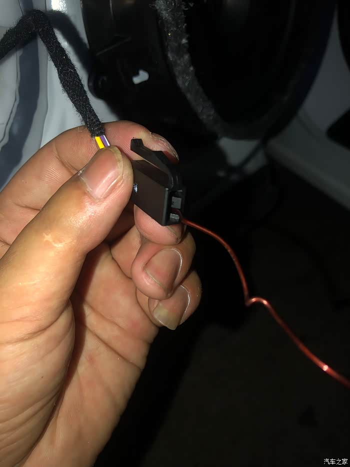

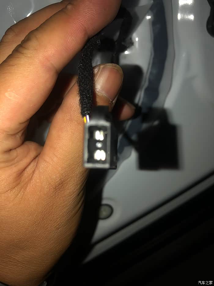

这个就是喇叭链接头
找两个图片中粗细的铁丝把线头拆出、不用破线

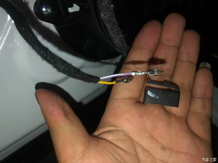

这个就是拆出的效果、高音喇叭线直接接好就行不用破线

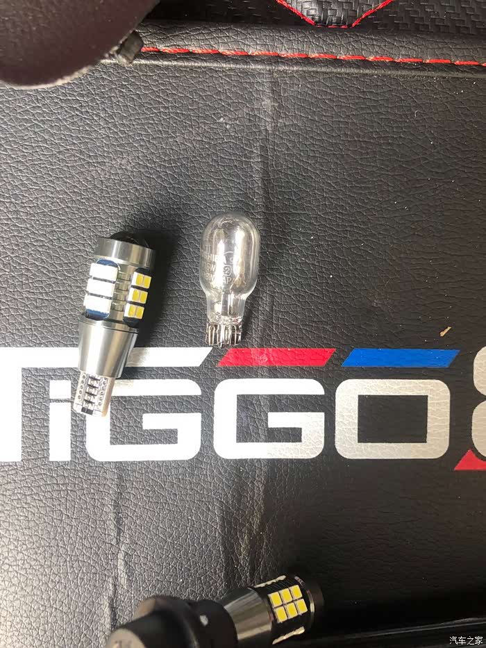

这是倒车灯、论坛看车友改的自己顺手改了
