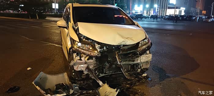

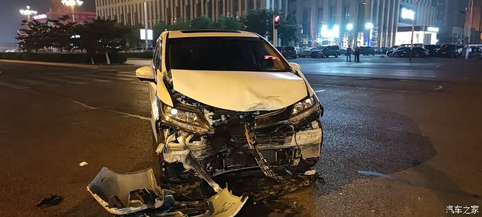

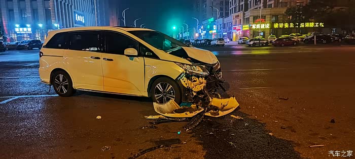

事故发生在晚上10点左右,由于自己喝了酒,朋友帮忙开车,我坐在副驾驶。过一个十字路口时,由于朋友对路况不熟悉,错把下一个路口的红绿灯看成是这个路口的(两个路口非常近),所以没有停车和减速,撞到了一辆雅阁的副驾驶位置,导致两辆车都受到了损伤。话不多说,直接上图。
事故刚发生时的照片
当时的车速大概有60多公里每小时。

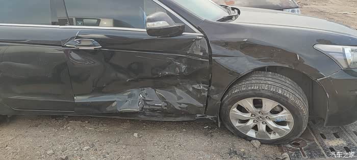

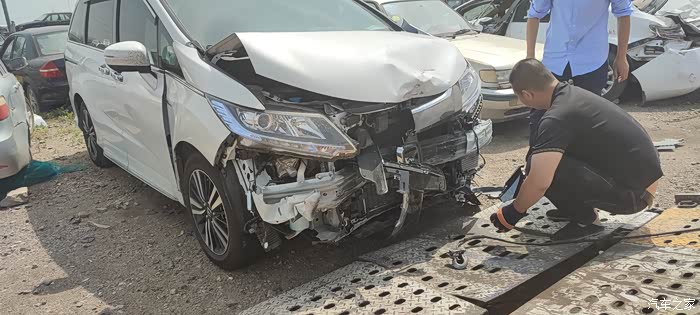

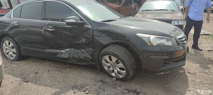

第二天在事故停车场拍的车辆受损情况
雅阁的右侧受损严重

雅阁车里只有一名驾驶员,侧气囊弹了出来,驾驶员的肩膀处被安全带勒出了一道红印,其他都没事。
奥德赛的气囊没有弹出,当时有人说不正常,后来维修时才知道,不同的位置都有碰撞传感器,碰撞后将信号传给控制气囊的中央电脑,根据碰撞情况判断是否弹出气囊。当时的情况,安全带足以提供保护,如果气囊弹出,可能要把脸弹肿了,所以我认为没有弹出是正常的。
车辆受损情况

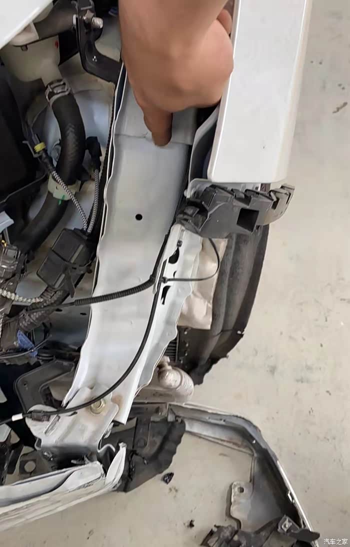

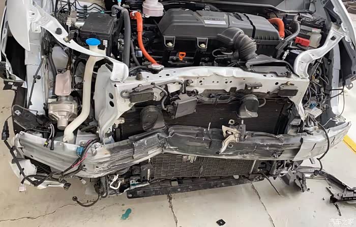

两辆车都是广汽本田,所以送到了一家4S店维修,奥德赛前面拆解后,车的保险杠、防撞梁、水箱、水箱支架、翼子板支架和前机盖严重变性,车灯有裂纹,车玻璃右下角有一处裂纹,全部进行了更换,发动机和变速箱等主要部位没有任何损伤。
需要从这个位置进行切割后更滑部分翼子板框架。
更换防撞梁和水箱框架。

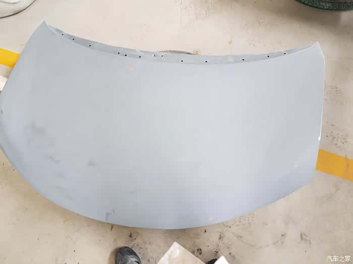

前机盖喷漆

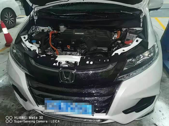

局部更换完成。

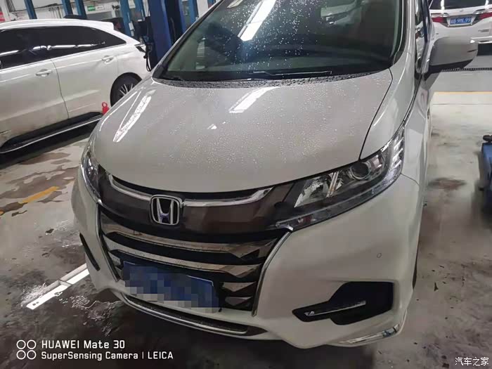

全部更换完成。
维修结束。目前已经又开了3000多公里了,没有任何问题。
