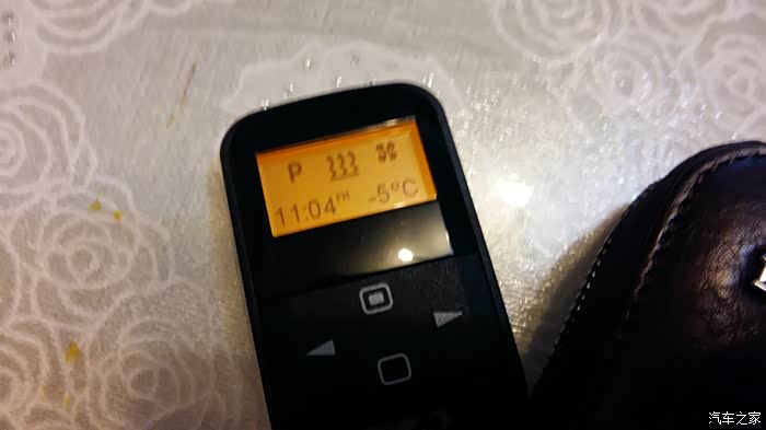

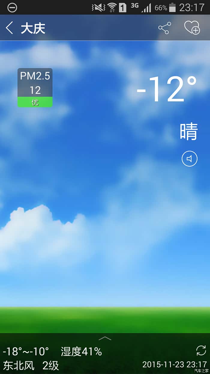

室外温度

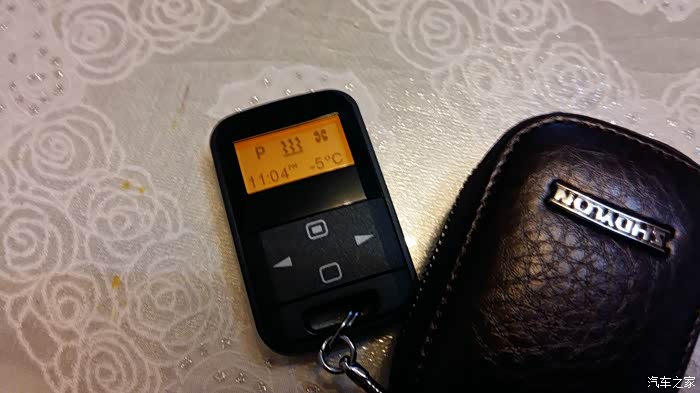

遥控器可以探知驾驶室实时温度

种类:有定时的、无线电遥控器的、手机遥控的三种。我选的是无线电遥控的。
无线电遥控功能比较全面,用遥控器可以随时启动机器,随时观看车内温度,还可以设置三组定时(每组可以设定一周内任意一天任何时候启动),可以设置加热时间、加热等级(普通加热和舒适性加热),遥控器还有时间功能,还可以遥控启动车内通风。遥控距离是1000米,按装完后回家里测试,在楼里遥控启动距离在500米是没问题。显示屏(橘红色背景灯)能够显示温度、加热时间、定时时间、常规时间、设备故障码。

遥控器功能很多相对更实用

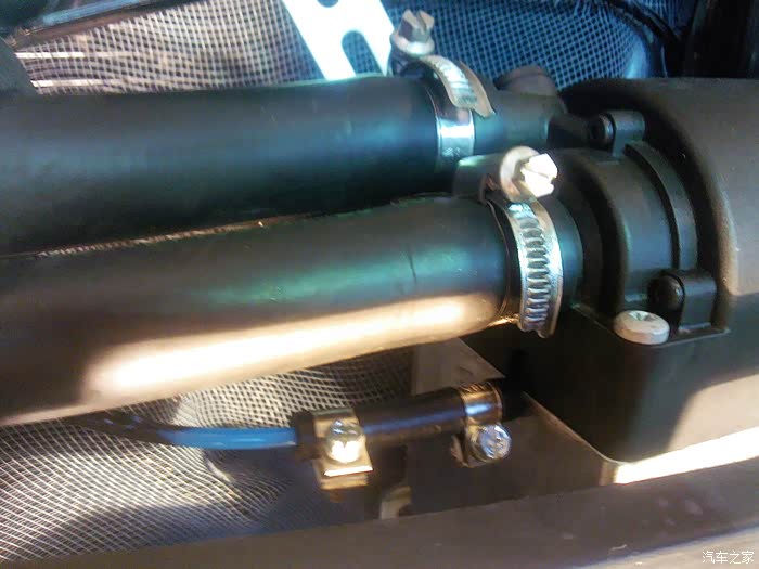

由于机舱太满,又不想拆前杠,为了简单就装在了散热器前面(拆前脸作业不细说了,坛子里很多)
从上至下依次是出水管、入水管、细的是燃油输入管线

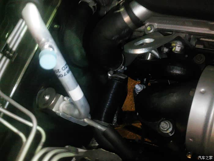

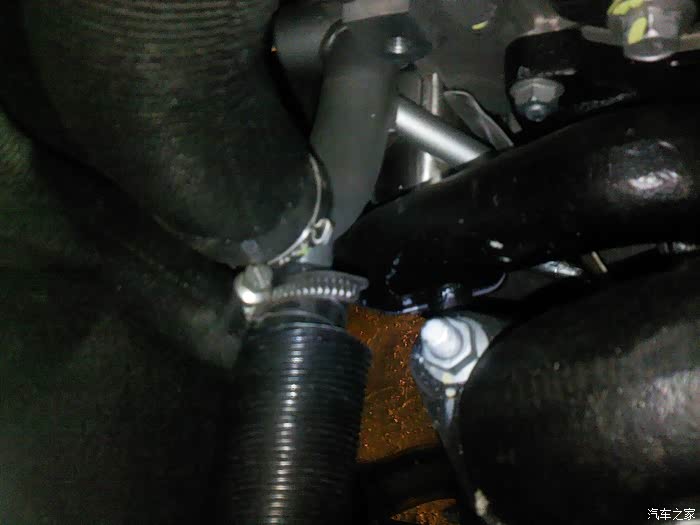

加热入水口从暖风出水口取水
回水管直接接回暖风原车回水位置

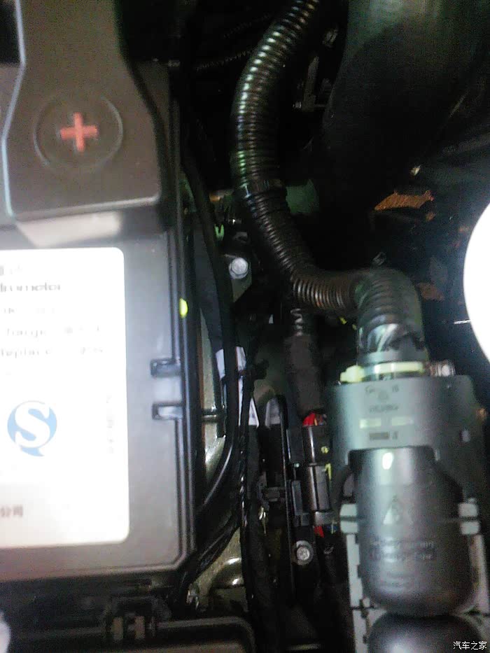

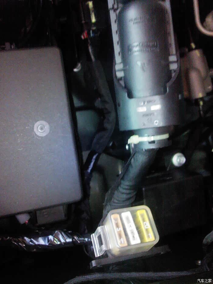

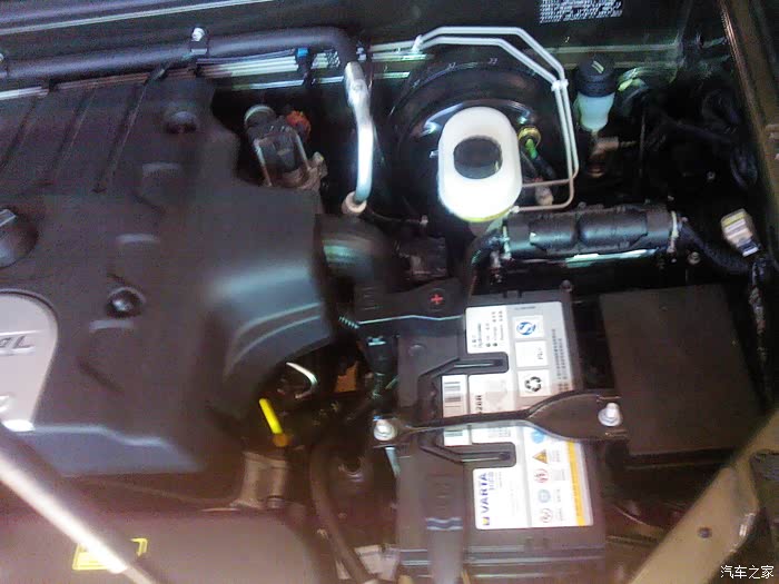

正极隐蔽取电
线路保险

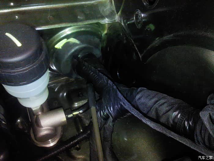

机舱内没有过于明显过于凌乱的走线
加热器手动强起按钮进入驾驶室走线位置

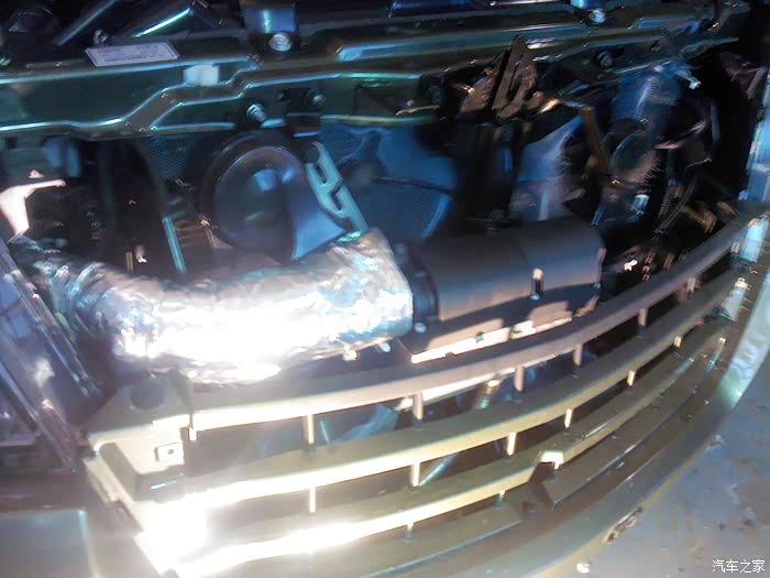

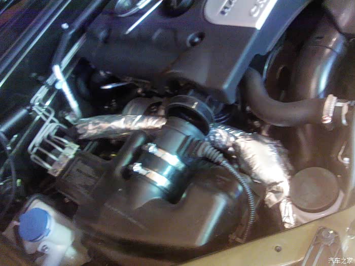

水管线在机舱外的部分包裹两层隔热保温层
水管线在机舱内的管线包裹一层隔热保温层

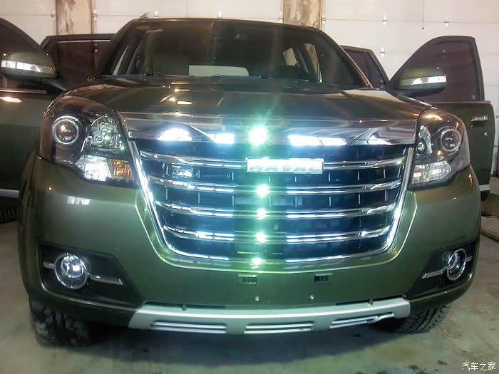

安装完效果
自己动手把烈焰红唇改成了低调的银标,跟方向盘的标志相呼应了
