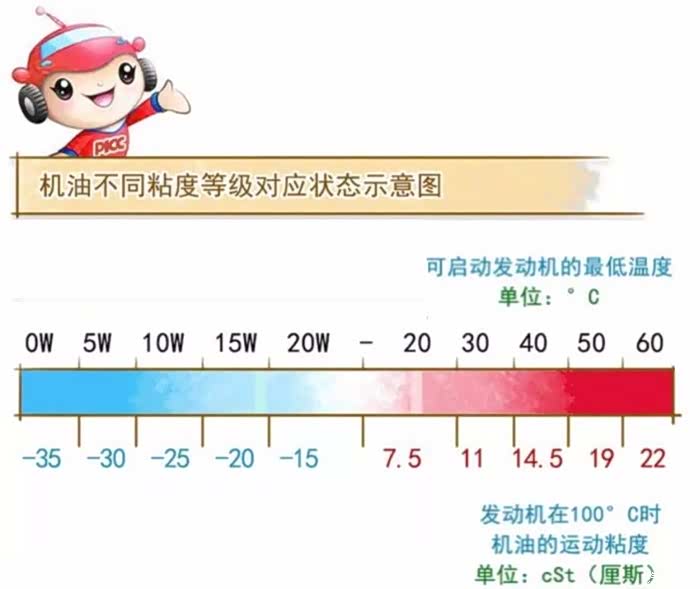

1、粘度
瓶身上的粘度一般为XX(W)—XX结构,如果有“W”就代表“冬季适用”,W前的数字则代表发动机能启动的最低温度,简而言之,“W”前的数值越小,机油就越耐寒;
除了种类
品质的选择大家应该也很关心
机油品质的选择主要是两个维度
1、粘度
而后面的参数,则是机油在100度时的粘度,简单的说就是数值越大,能够承受的温度就越高,越适合高温工况下使用。不过从油耗的角度来说,在适用范围内,黏度越低的机油发动机越省力,自然也是越省油的。其实一般汽车说明书上都会有标识,照着说明书买不会错哒~
