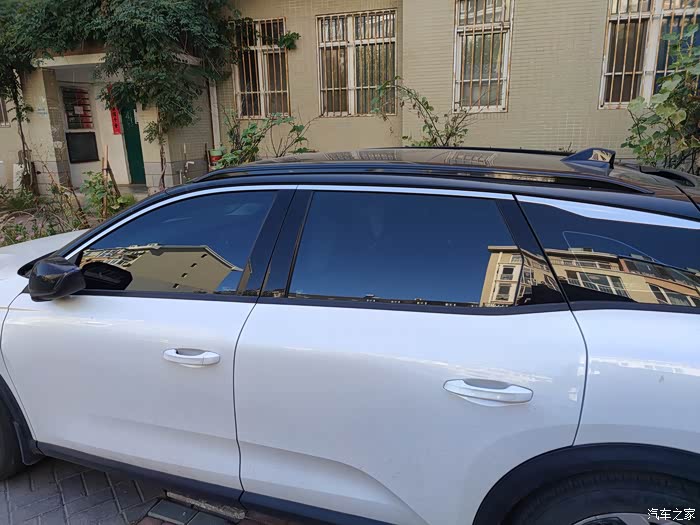

凡尔赛的全车车窗一键升降
凡尔赛全系标配配备全车车窗一键升降,深按或者深提车窗控制按键,车窗移动之后,即可松手,让车窗自己升到顶或者降到底。

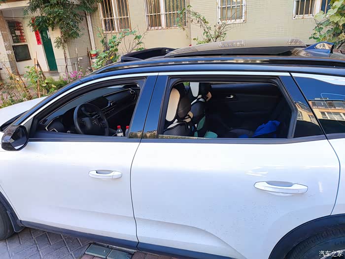

但是很多车友经常反映一键升降失效,只要松手车窗就停,一降升降失去作用。也有车友反映当下车忘记关闭车窗或者天窗的时候,短按再长按钥匙锁车键,车窗也不会关闭。

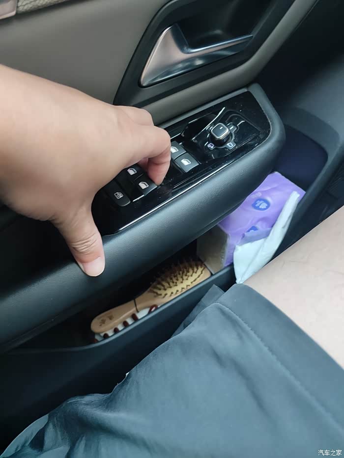

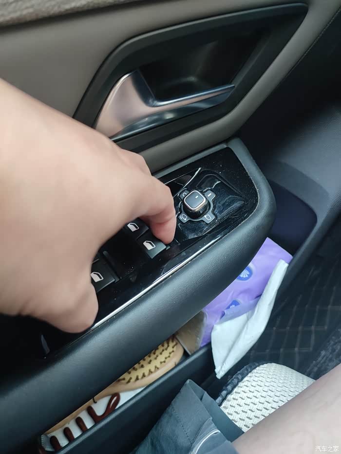

遇到这两种情况,处理方式是一样的。坐在主驾驶位,同时提起两个前排车窗控制键,玻璃升到顶之后不松手,持续用力坚持三秒。再按下两个前排车窗控制键,玻璃降到底之后不松手再吃持续用力三秒。之后,两个后排车窗控制键也按此方法操作,完成全车车窗重置。此时,您再试,无论是车内一键升降车窗,还是车外用钥匙关闭和开启车窗,全部好用了。

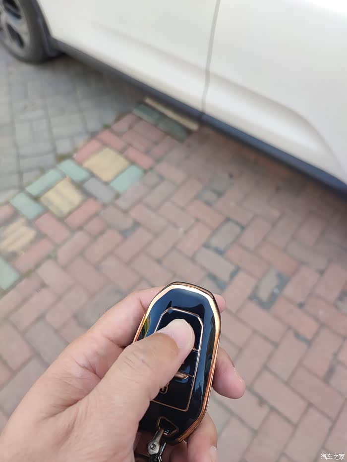

请注意,用钥匙关窗,可以关闭四个车窗以及天窗,但是用钥匙开窗的时候,只能开启四个车门的窗,天窗是无法开启的。
尽管这个重置方法可以解决车窗不能一键升降关闭的问题,但是经常需要重置,个人认为还是系统有一定问题才会经常带来如此不便。
