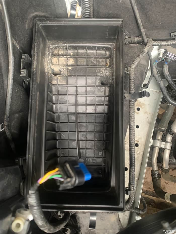

30、在修车过程中发现空滤盒进水,水和泥浆是从轮弧处的两个小眼吸进来的,后来发现很多车友都会进水,现在这个问题等待厂家解决。

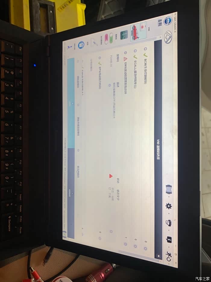

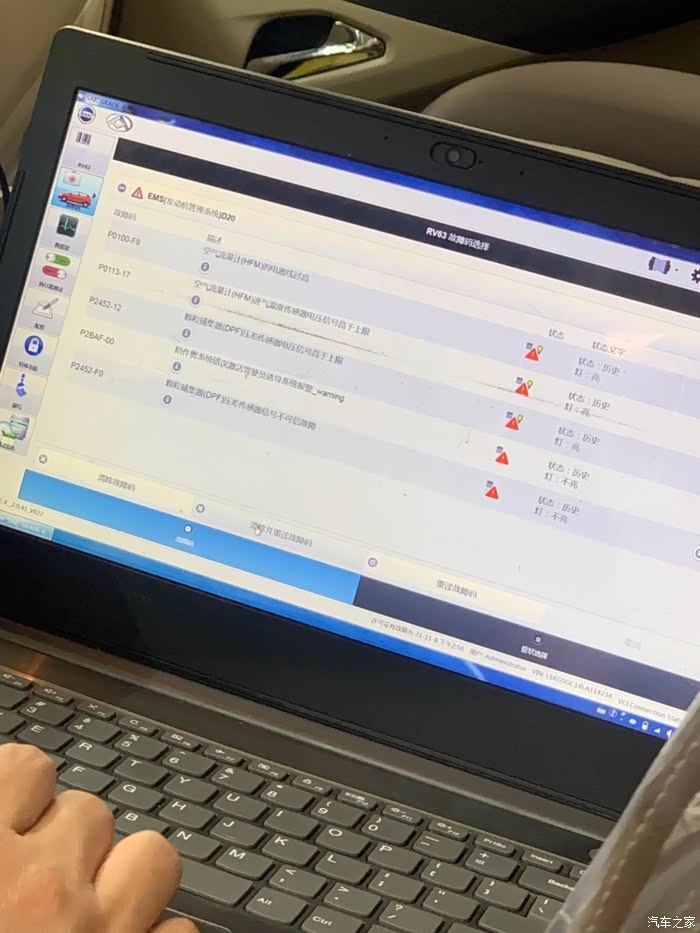

15、发动机我本以为是最满意的,9月24日2700公里上海出发到四川打算玩一个月,没想到9月28日5000公里首保后,开出4S店就是恶梦的开始,当天在高速都江堰段就出现加不起油,高速上时速最快90码,9月31日专程赶回成都4S店,检查后被告知没有问题,10月2日踏上川西之旅,10月4日坏车在317国道炉霍县境内,距离成都650公里被拖回成都维修站检修,更换空气流量传感器,不敢继续旅行了,10月8日返回上海途中,走到高速重庆涪陵境内又出现加不起油门,10月9号开到武汉汉口维修站更换了空气流量传感器和温度传感器,10月10日开回上海,到现在车子到底是哪里的问题,到底修好了没有不知道。

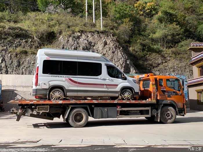

人在囧途,车子在炉霍县到成都的路上,找不到吃饭的地方,下午16:00才在路边找到一个小饭馆

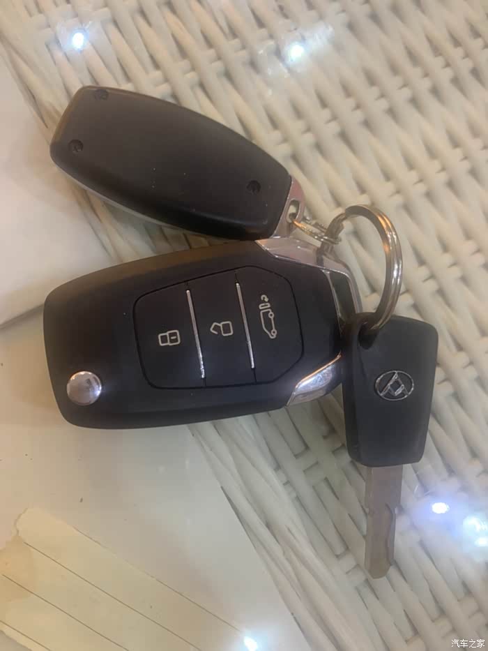

发钥匙,免得被喷是车黑

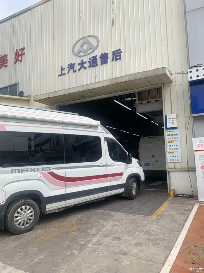

10月9日武汉汉阳大通售后服务站,中午12:00赶到,修车修到天黑19:00离开

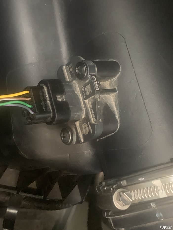

换了两次的空气流量传感器
师傅在检查车子的故障

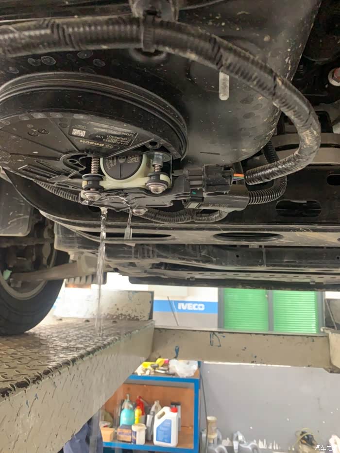

把近20升的尿素全部放掉,换4S店的尿素,浪费钱啊

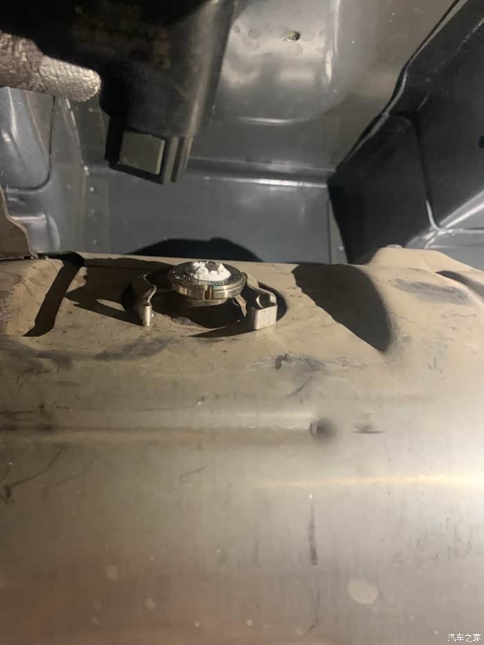

这是把尿素喷头拆下来的照片,师傅说尿素喷头没有堵塞,我车子尿素消耗一直正常

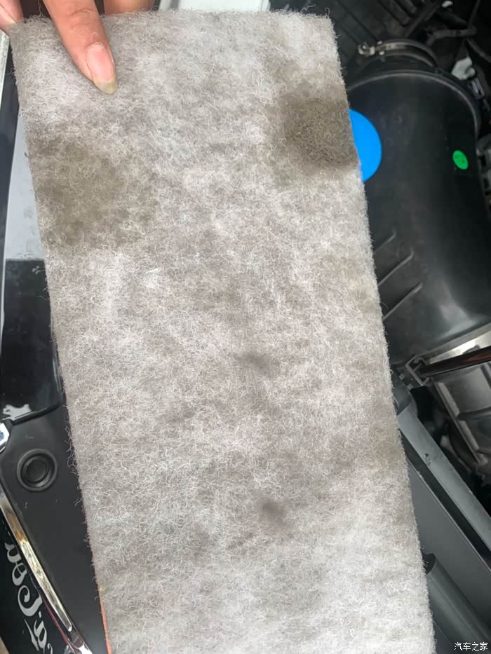

这是打开空滤盒有两坨是湿的,和空滤盒的两个眼对应
这是打开后的空滤盒下盖,有明显的泥水吸入,从轮胎甩上来的

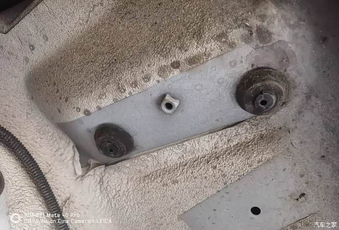

这是空滤盒的下盖的两个孔洞

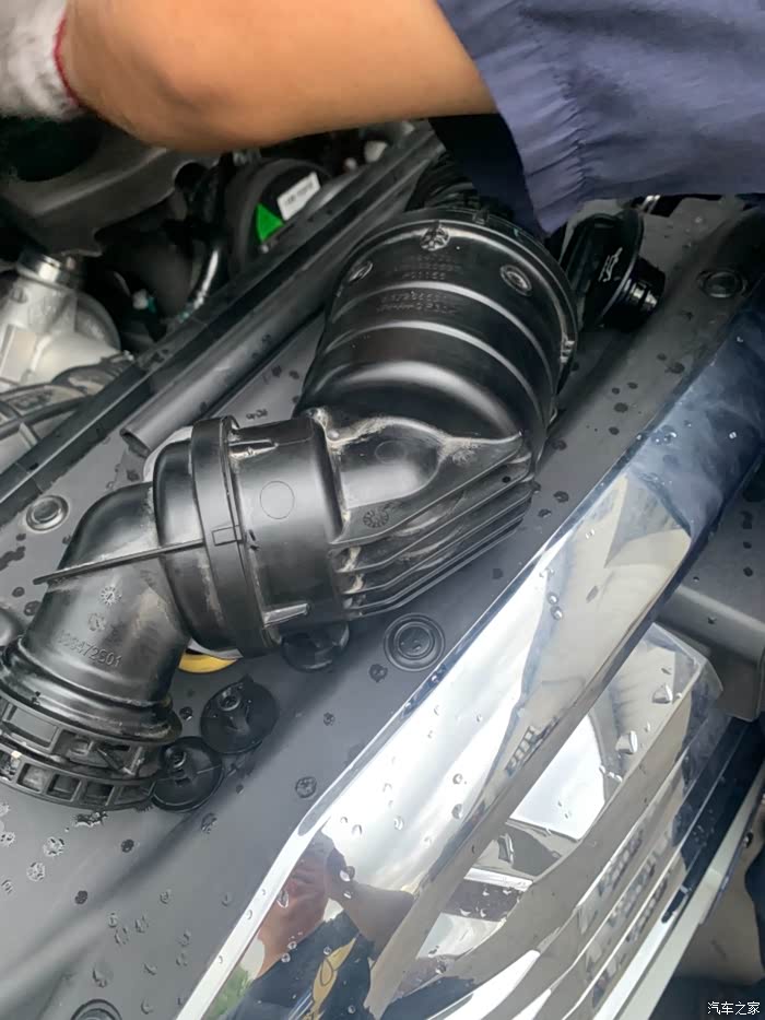

这是在安装发动机的EVA材料的上盖,太难安装了,只能暴力拆下中冷器进气管
