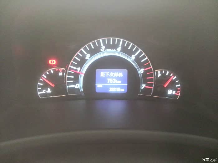

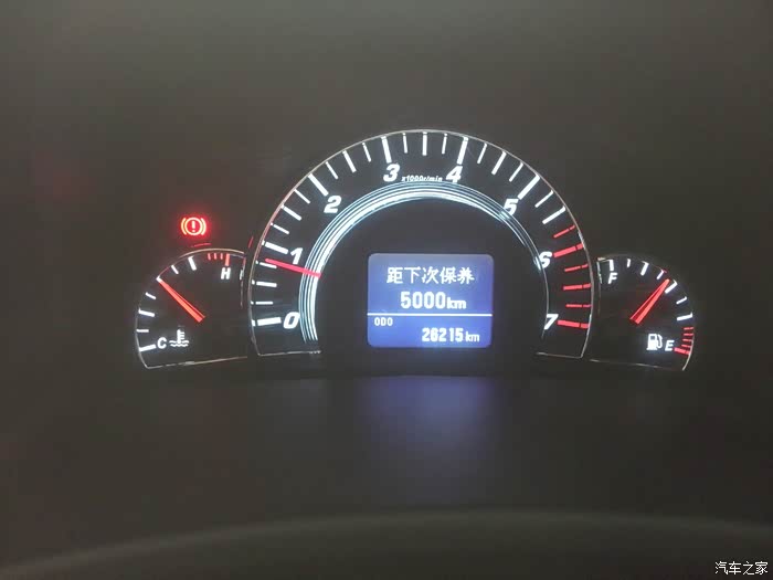

保养前的里程数,还有七百多公里保养,不等了。

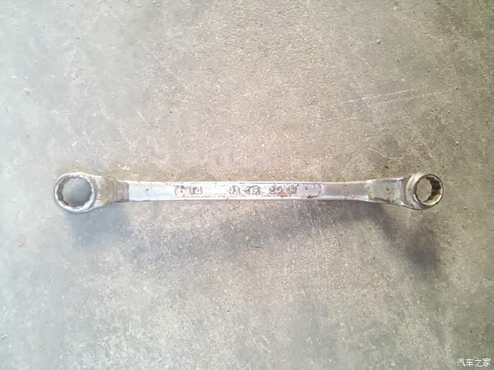

14的梅花扳手

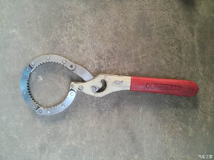

机滤扳手

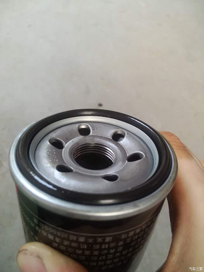

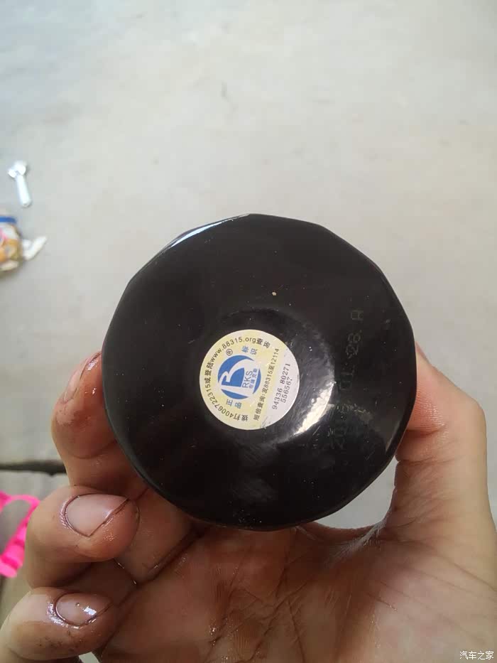

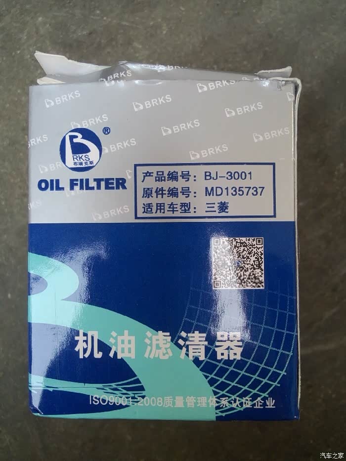

机油滤芯用的三菱的,十块钱买的,本来想买曼牌的,小县城里没卖的,问了几家没买到,凑合着用吧。

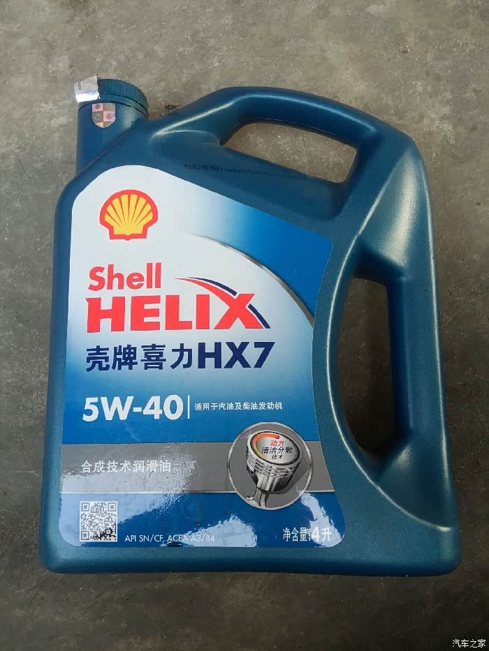

用的蓝壳机油,SN5W-40的。

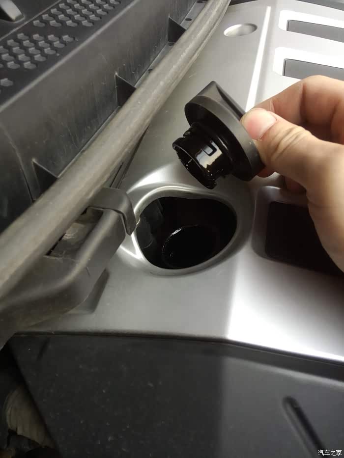

先打开机油盖。

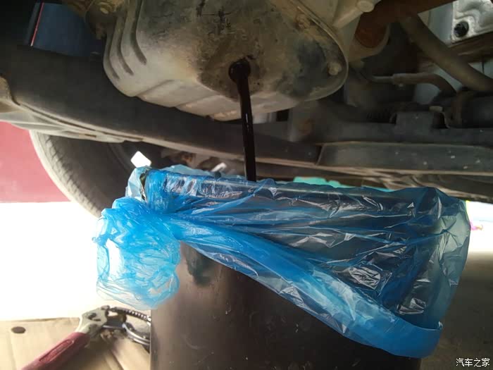

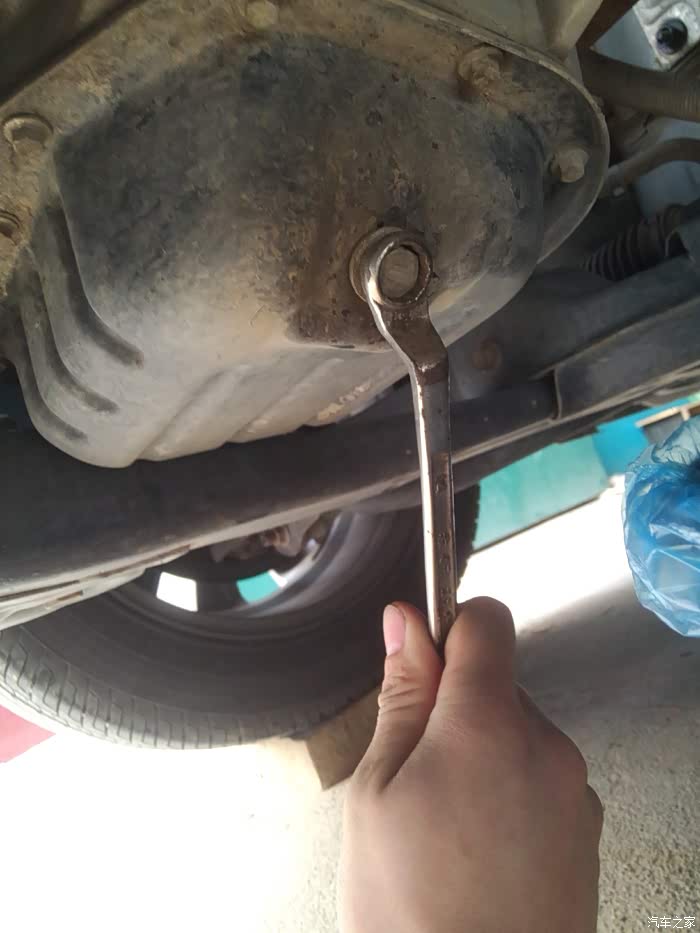

铺上纸板,钻到车底开始放油
放油中……

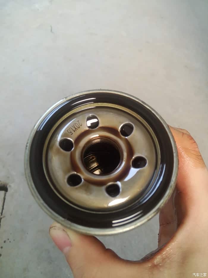

拆下的旧机滤。

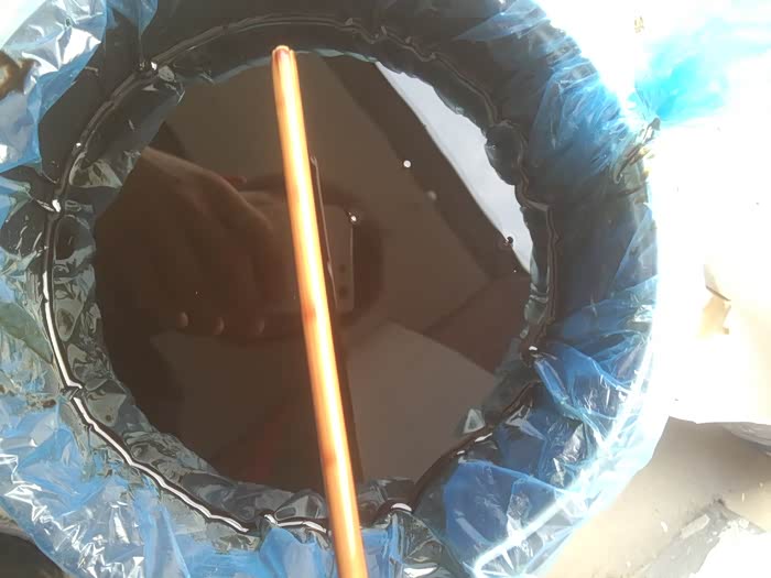

新机滤密封圈上摸上机油,开始安装,加机油。

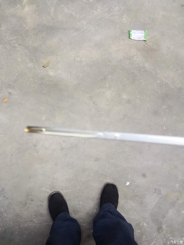

加了3.8升,看了下机油尺正好。
保养提示复位,打算七千后再换油。

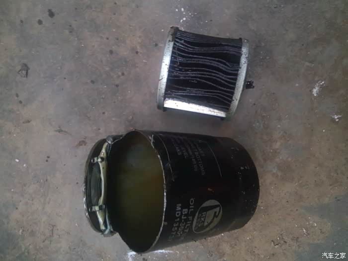

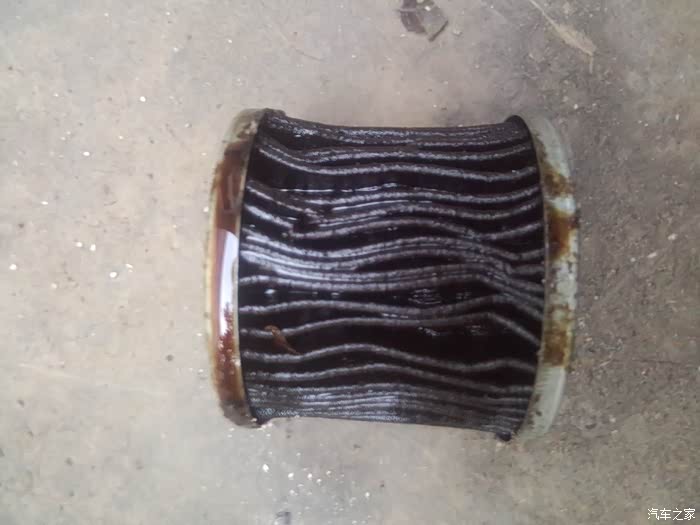

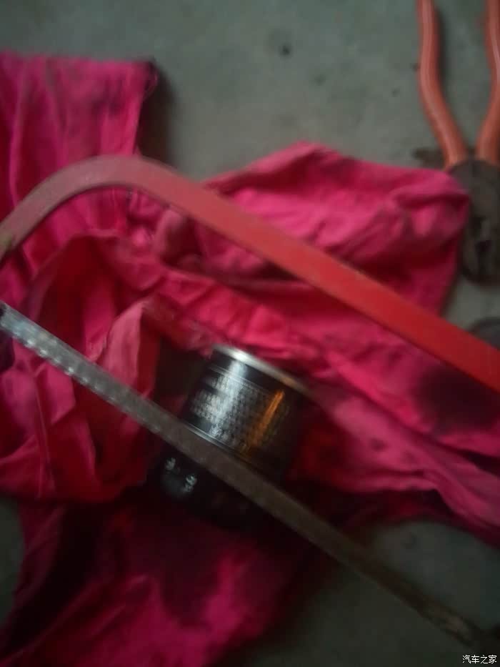

准备解剖旧滤芯
里面的纸滤芯真TMD小。下次果断换曼牌的。
滤纸没坏,还可以吧。
