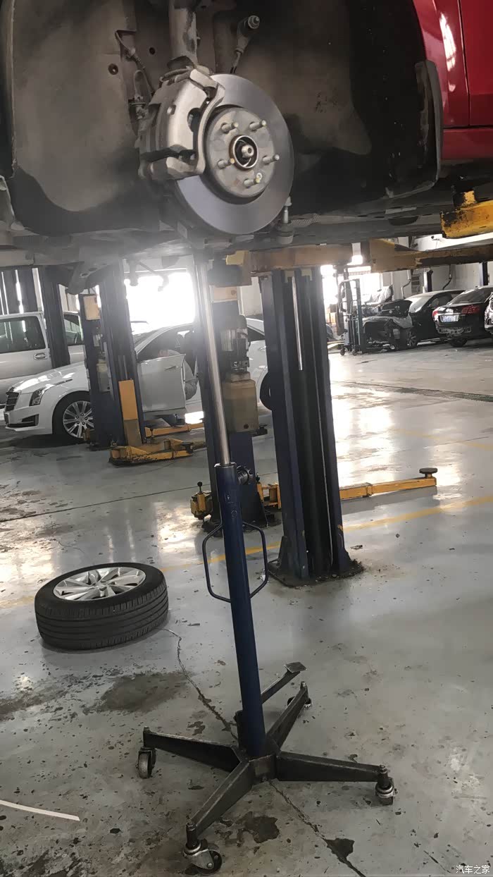

先上一张图,这个跟我昨天帖子的图一样

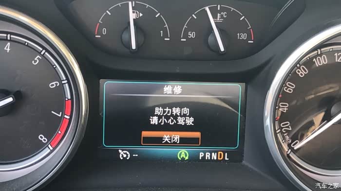

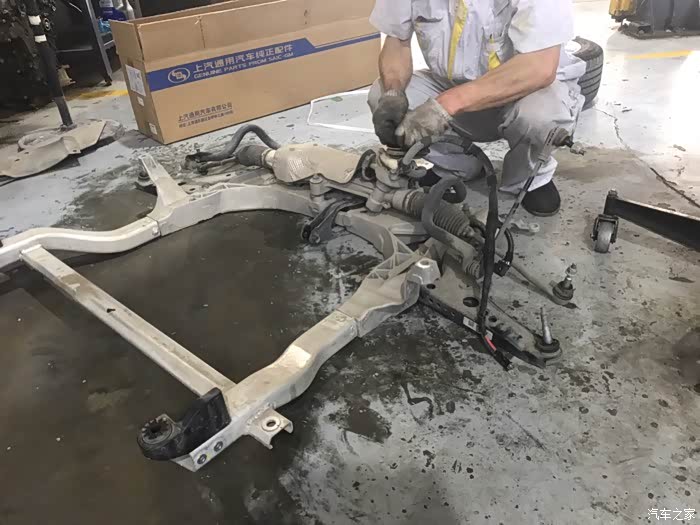

五月十八号上午,正常开车去买菜,走出去大概一公里,突然方向盘抖了一下,我以为是路上的坑,但是随后仪表盘出现助力转向维修提示,赶紧靠边停车打开双闪,拍照取证以备后需,然后熄火重新启动尝试自检看能不能解决,尝试失败,打电话给四儿子,告知要去用电脑检测。随后到下午就去四儿子店。没有助力真的很难开,尤其是车速较慢的时候要转弯或者掉头,真的要使出浑身解数。

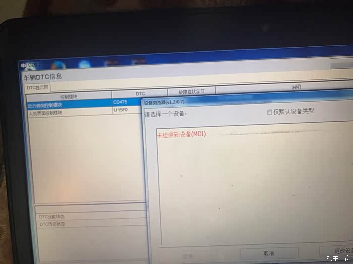

注意后面那个窗口,这会儿已经拔掉了电脑

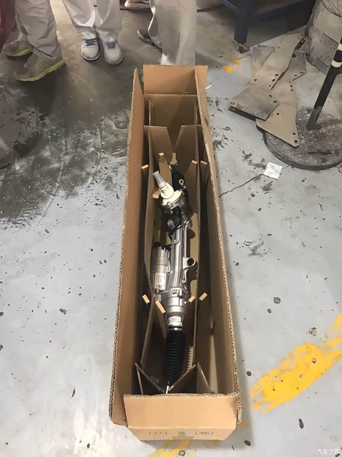

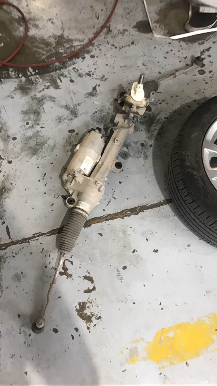

检测出来故障没办法排除,更换方向机。本来说定配件,等三到七天,奈何我天天要用车的,那怎么行。一句等解决不了啊。后来说有一个在仓库是别人定的问他急不急,不急就给我,这才有了机会立马开工。
新的

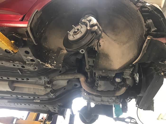

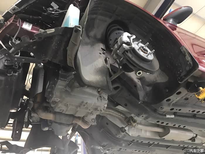

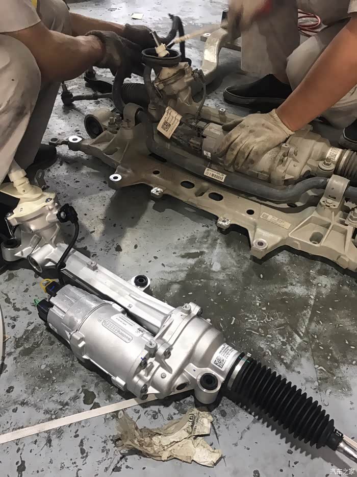

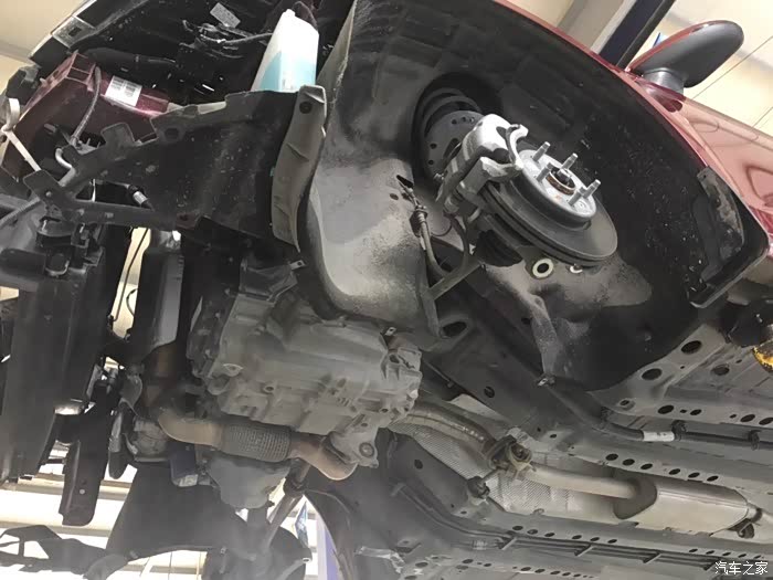

副车架也下了!

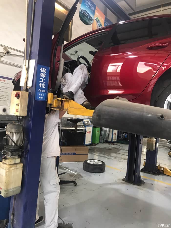

过程比较复杂,就不去废话了。特别感谢维修师傅辛苦了。很认真很负责。最终是解决好了,保修期内免费更换,给了一个索赔单,就此结束。
